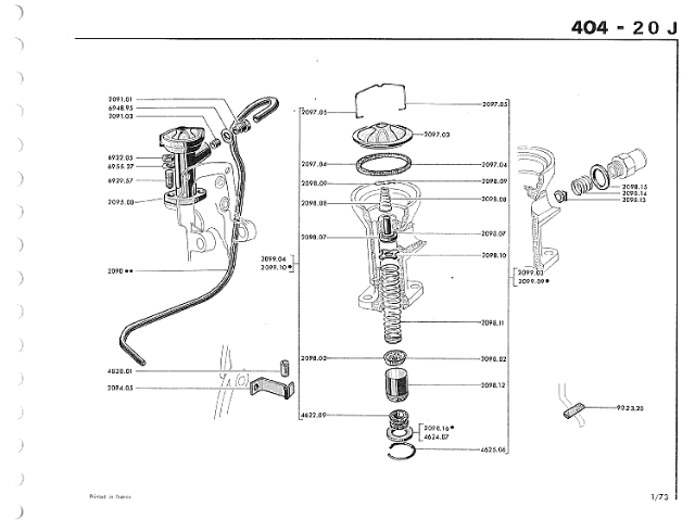

Je me trouve devant une interrogation: j'ai deux types d'émetteur d'embrayage en stock
Un sur lequel se pique directement le tube rilsan allant au récepteur
Un second sur lequel est un raccord cylindrique vissé sur l'émetteur , puis le rilsan dessus
Peut il s'agir d'une soupape de pression résiduelle ou d'une autre joyeuseté de ce genre ?
D'après vous je monte lequel ?

Montes celui avec le clapet extérieur, c'est peut être mieux.
Sur la 404 coupé à Jacques (Harou13015) c'est celui à clapet extérieur et ça marche  impeccablement.
Sur ma 404 cab, il n'y a pas ce clapet et ça marche impeccablement !
Sur le marché en neuf il n'y a pas ce clapet extérieur.
Nous ne comprenons pas le pourquoi de ce clapet extérieur !   :D

Oui ILQ c'est bien une soupape de pression résiduelle

Merci les amis pour vos réponses, en effet je m'interrogeais sur la véritable utilité de cet appendice qui doit ne laisser qu'un chouya de pression sur la butée, du coup la garde disparaît, je me demande si je ne vais pas mettre le "standard"
