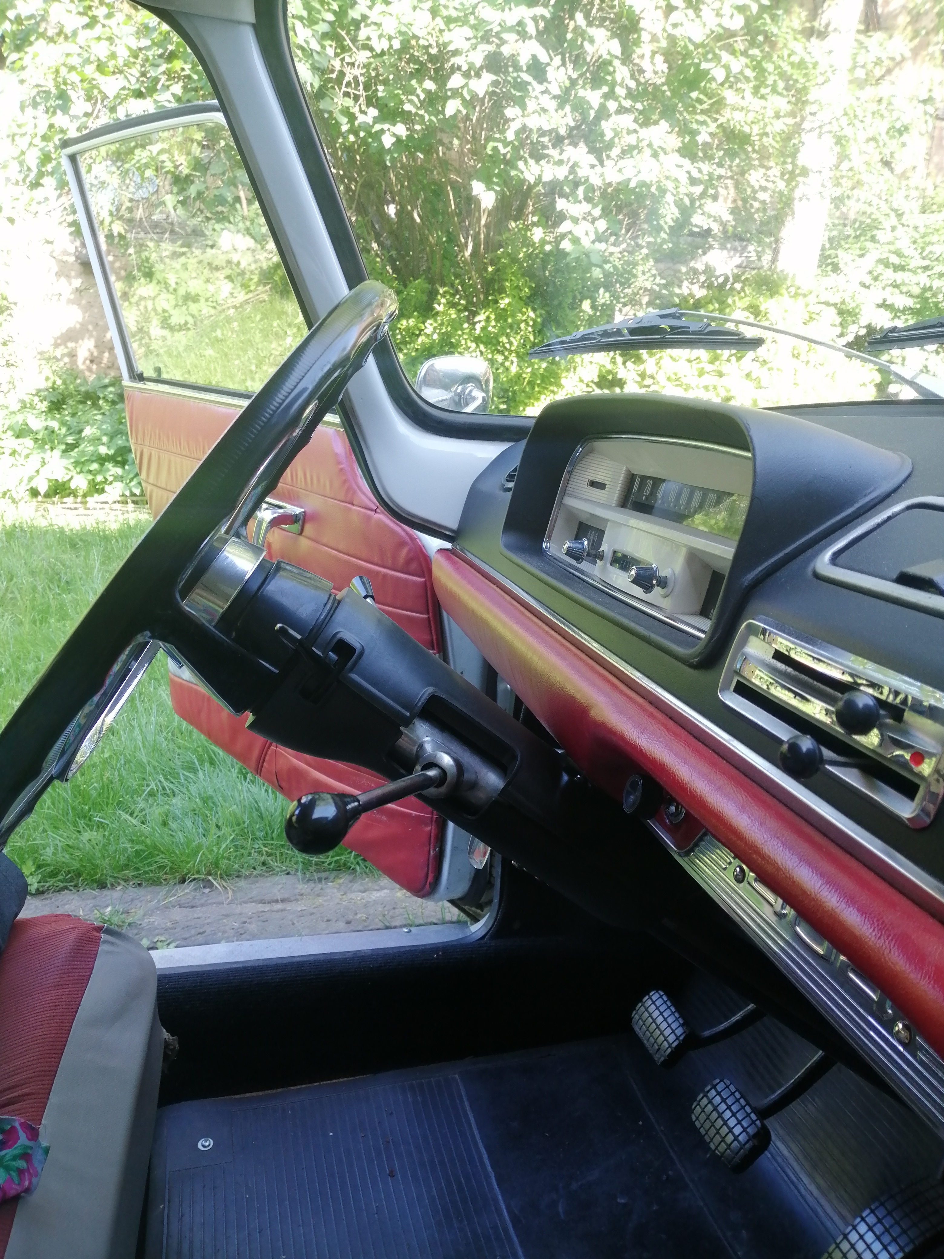

Salut à tous
Juste un retour sur la marchandise de chez Cipere, au sujet de l'habillage de colonne qu'ils proposent.
Je me suis permis cette petite folie (ça coûte, quand même ! ) et ma foi je n'ai pas été trop déçu, même plutôt satisfait.
Le plastique est épais et semble solide, les deux parties s'emboîtent bien. Finition en revanche, c'est mat, je m'attendais à quelque-chose de clinquant.
On retrouve les mentions "made in france" et "Quillery" à l'intérieur.
Difficile à poser, il faut être patient (on passe d'une coquille toute fendue et "bien rodé" à son remplacent flambant neuf), j'ai dû fraiser les orifices du passage des goujons.
Voilà, si jamais quelqu'un était tenté, il sait à quoi s'attendre ! Comptez 200 euros avec la livraison.
J'en ai profiter lors de l'opération pour remplacer mon comodo de clignotant.

Salut,
Super pour le retour !
Mais alors pourquoi ne pas avoir pris un piece d’origine ? Sûrement bien moins cher, 100% d’origine et du coup exactement conforme ?   ??? ???

Faut la trouver la pièce d’origine… On n’en voit pas passer tous les quatre matins, surtout en neuf, et du bon modèle, bon coloris, etc…
J’en ai bien besoin d’une, mais j’attendrai la commercialisation de celles du Club : le projet est en cours.
A ce prix, on pourrait tout de même s’attendre à une finition plus conforme à l’origine, mais ça a le mérite d’exister pour ceux dont les demi-coques sont vraiment tombées en poussière.

Pour que mes deux demi-coques tombe bien en face l’une de l’autre, avant de les monter je les ai posé l’une sur l’autre, serré avec des colsons et chauffé légèrement avec un décapeur thermique pour qu’elles prennent bien leur forme bien en face l’une de l’autre  ;)

Merci Lcomodor pour le retour d’information et les photos , et aussi merci à leweque pour l’astuce.
Essaye de polir tes pièces , regarde le post que j’ai fais.
Car avant d’en acheter, on peut réparer et mettre en état des pièces d’origine.
https://forum.leclub404.com/index.php/topic,8378.0.html

En effet le mien tombais en miettes, après plusieurs tentative de "rafistolage". J'aurais été tenté de le laisser, mais comme je devais le démonter pour remplacer le comodo, j'en ai profiter pour le remplacer.
En effet cela fait un an que je guette la pièce d'origine, pas facile ! Meme dans mes contacts (j'en connais un qui a beaucoup d'épaves) c'est impossible.
Cette refab' reste une solution viable pour peu que l'on ai envie de se débarrasser d'une telle somme  ;D
Je tenterais le polissage au prochain démontage, en attendant je m'en contente ! Merci pour l'astuce
