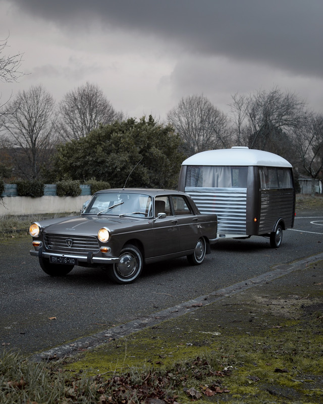

J'espere que la photo n'est pas la cause d'une panne suite au changement à l'ethanol, ou tu as du laisser ta voiture sur un parking la nuit en rentrant tard  ;D ;D

Haha non t'inquiètes pas, l'avantage sur ces voitures c'est qu'on a le temps de voir venir les pannes, et que jamais tu ne te retrouves en plan sur un parking. A moins que .... ;)
