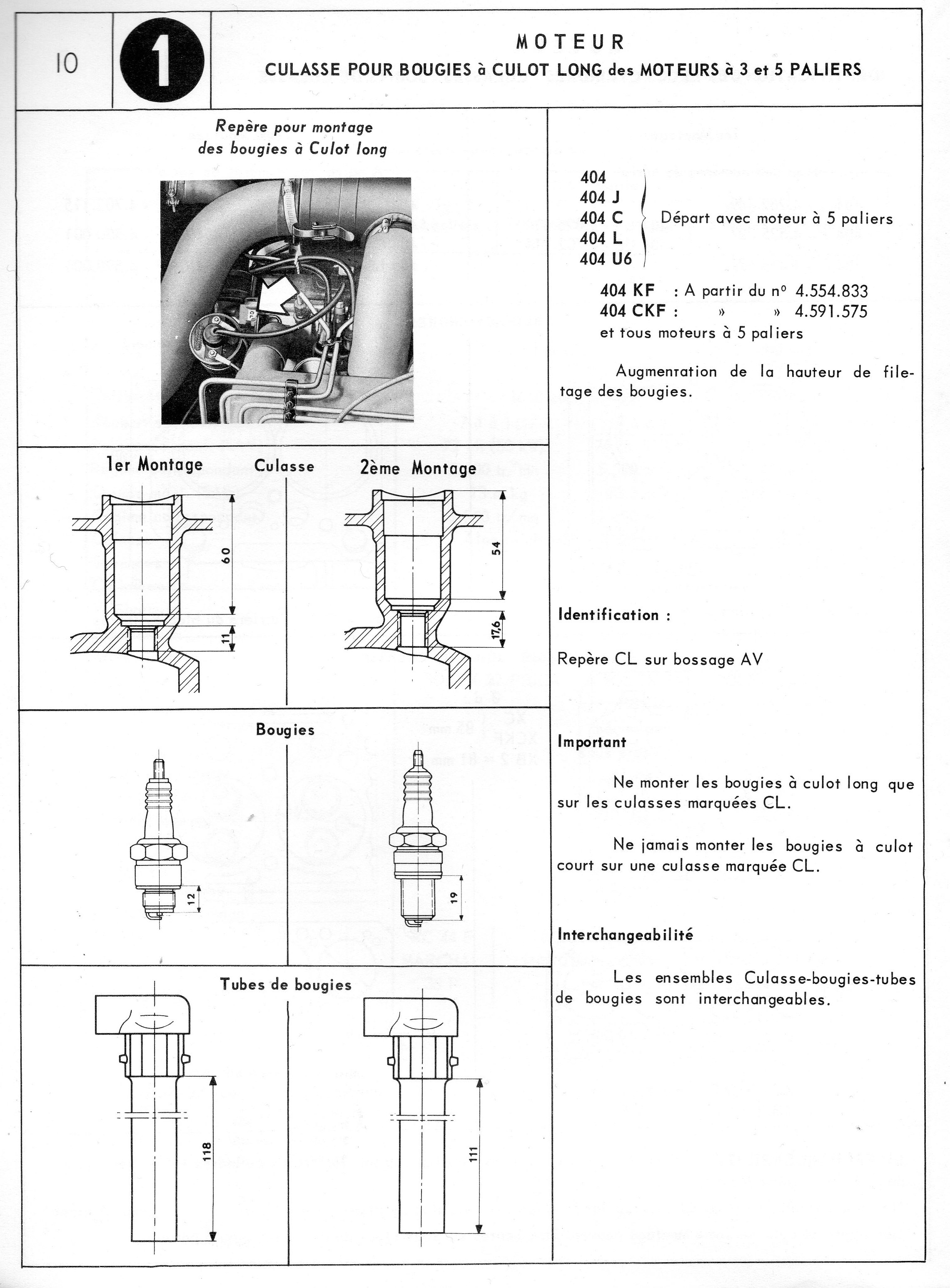

Vérifie le marquage sur ta culasse, s'il n'y a rien c'est culot court si c'est marqué CL c'est culot long, comme déjà indiqué plus haut.
Sauf erreur de ma part, le 5 paliers (donc culot long) c'est en 1964 mais à partir de quel mois ?
Je te mets un grooos scan pour repérer le marquage sur la culasse, tout près de la grosse durite supérieure de pompe à eau.
 Il y a aussi les n° de chassis.
