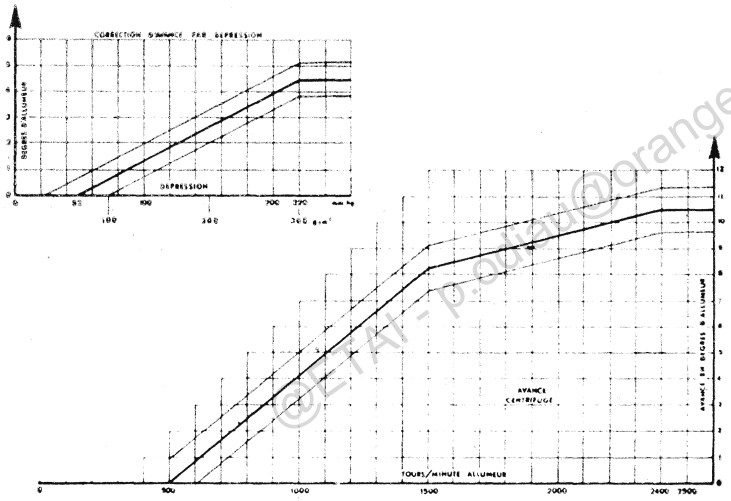

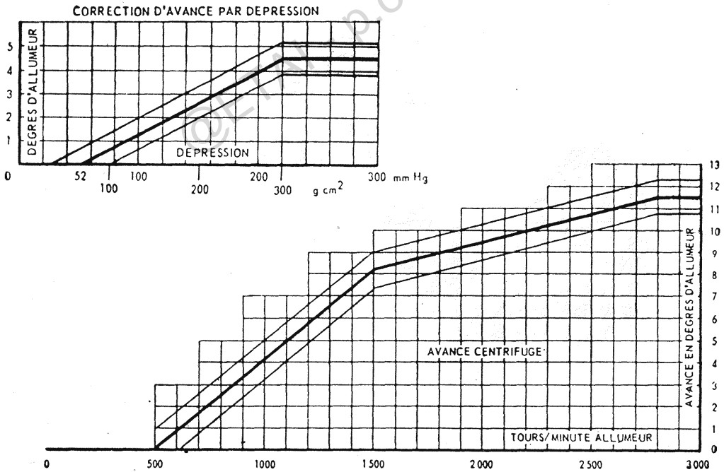

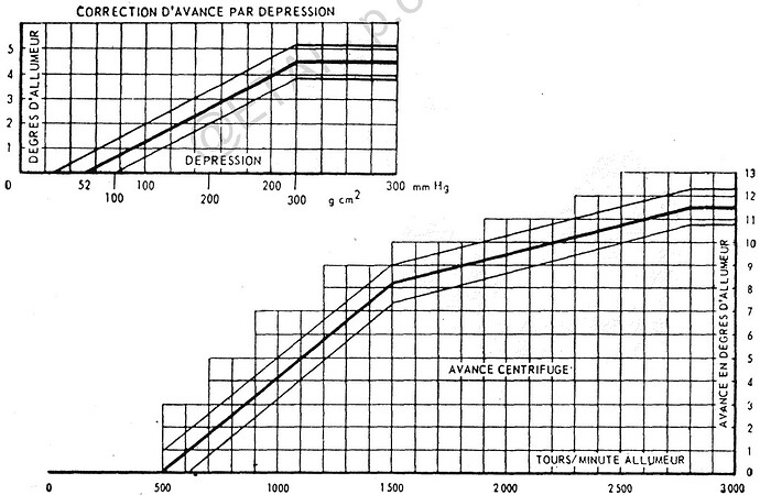

@Fritschy, je ne sais pas ce que tu as comme allumage / allumeur. Comme je l’ai dit, 123ignition m’a fourni une courbe M48 alors que j’ai bien précisé que mon modèle était à injection. Si tu es avec un allumeur classique, tu as peut-être une version en M42 qui a tendance à faire de l’auto-allumage (dixit la revue technique) car trop d’avance ; c’est pour cela que la courbe M50 a été créée. J’attache les courbes M42 et M50 en PJ.
