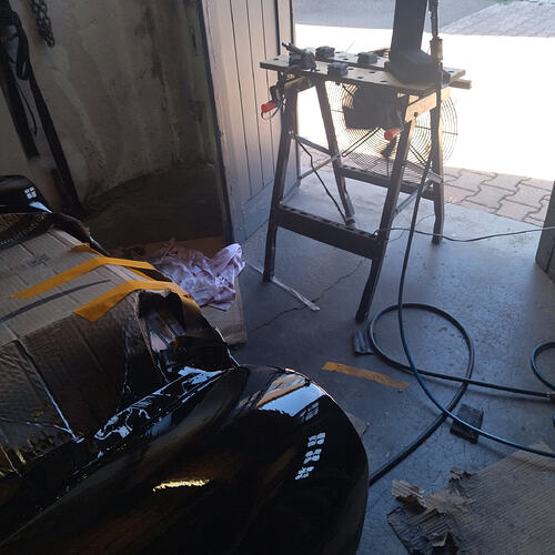

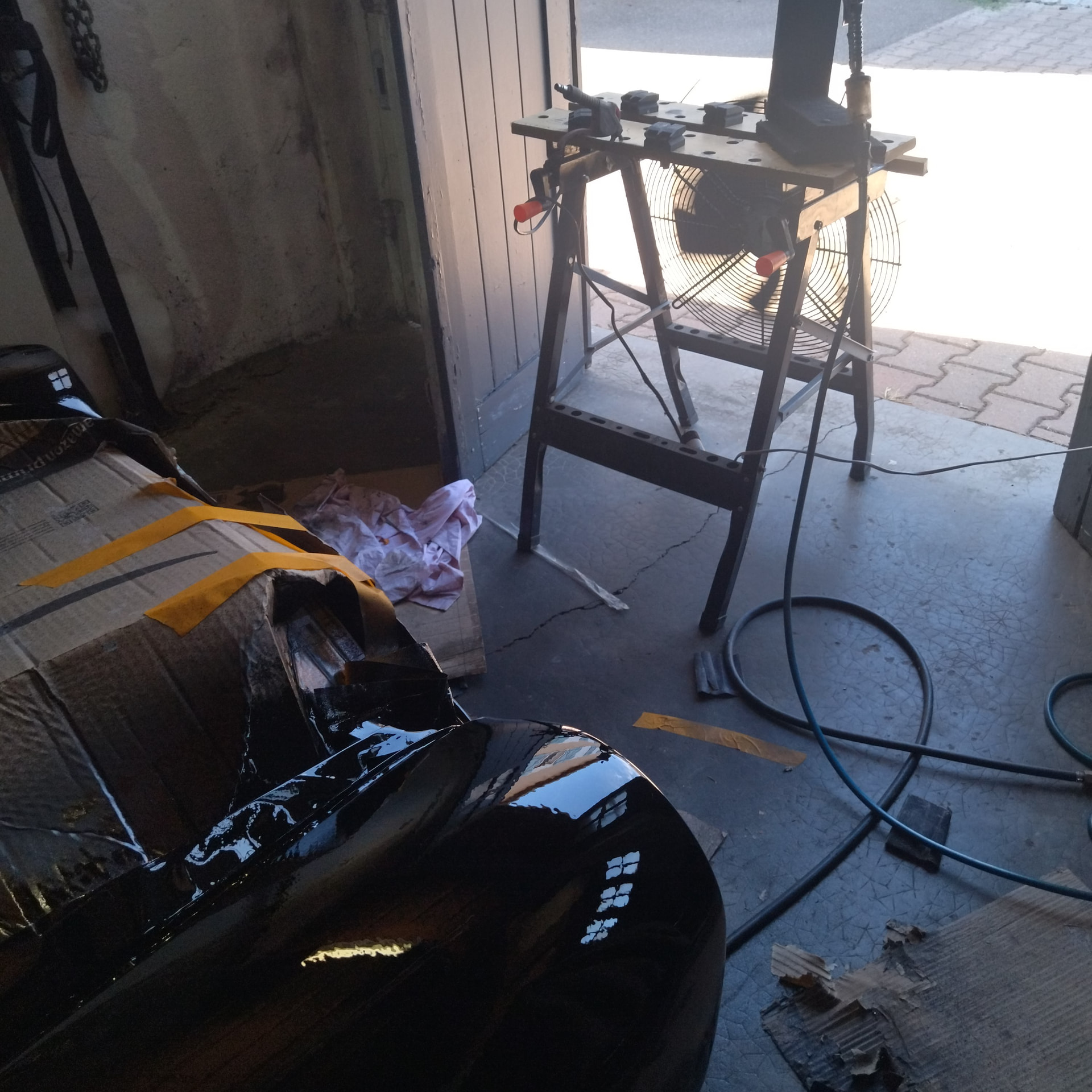

Voilà une fois tout remis en ordre passage d’apprêt garnissant, une demi journée de ponçage ( je n’ai à ce jour plus aucune empreinte digitale, c’est le moment de faire un casse :wink:
Hier après midi pistolage du noir malgré cette grosse chaleur , la peinture tire très très vite , au point que j’ai été obligé de modifier deux fois en cours de peinture cette fichue viscosité , au pifometre car dans l’urgence !
Je m’en sors bien, bien tendue, une couche trop épaisse ( j’ai balancé 600 grammes de peinture juste sur le masque avant. )
Et pas une seule coulotte ni de poussières ou grains malgré ces conditions extrêmes :man_dancing:
Le tout sans cabine, juste les moyens « du bord » mais ça marche !

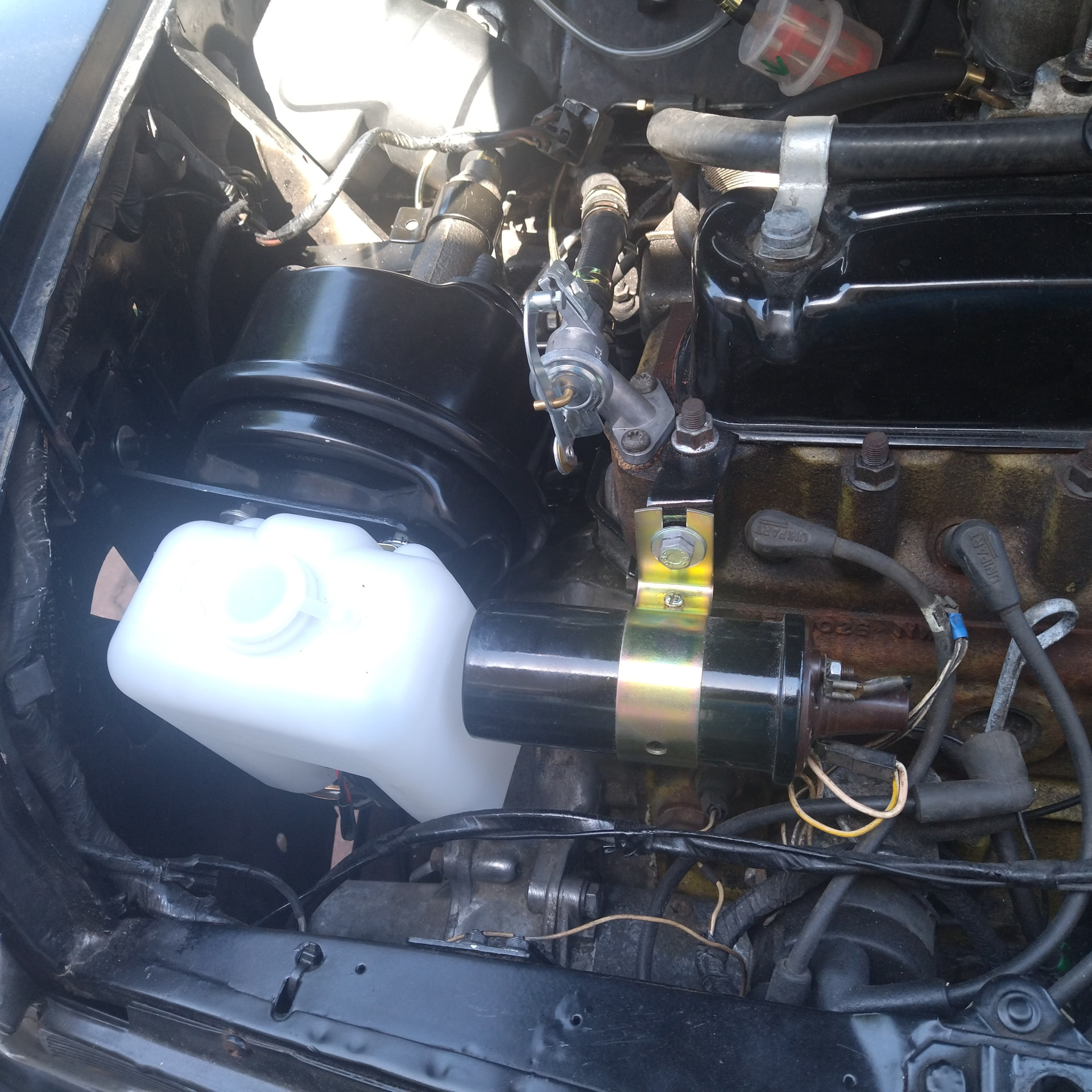

Laurent en effet on voit que tu connais , j’ai aussi mécaniquement changé tous les silent blocs de train avant et un tirant de chasse tordu..
Je lui ai mis une assistance de freinage adaptable ( ça marche super bien ) et refait tout l’hydraulique à neuf ( au passage quelle merde la pose des cache poussières de freins AV…

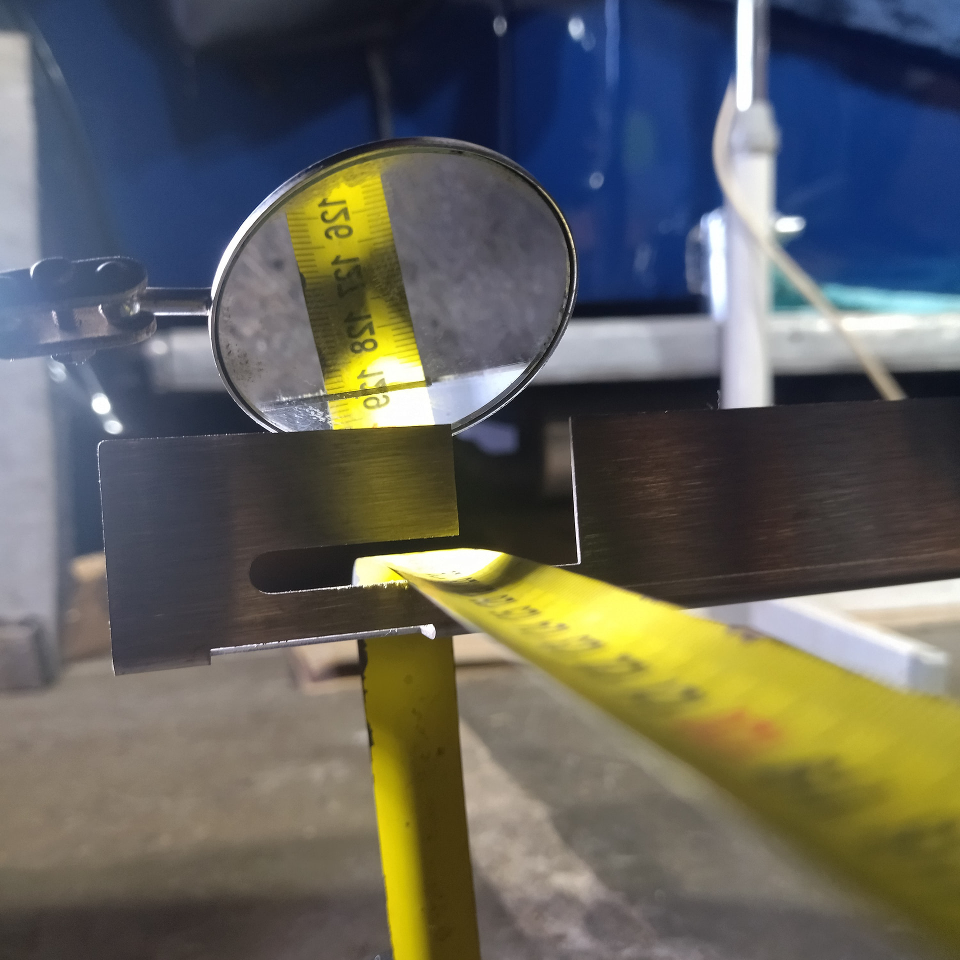

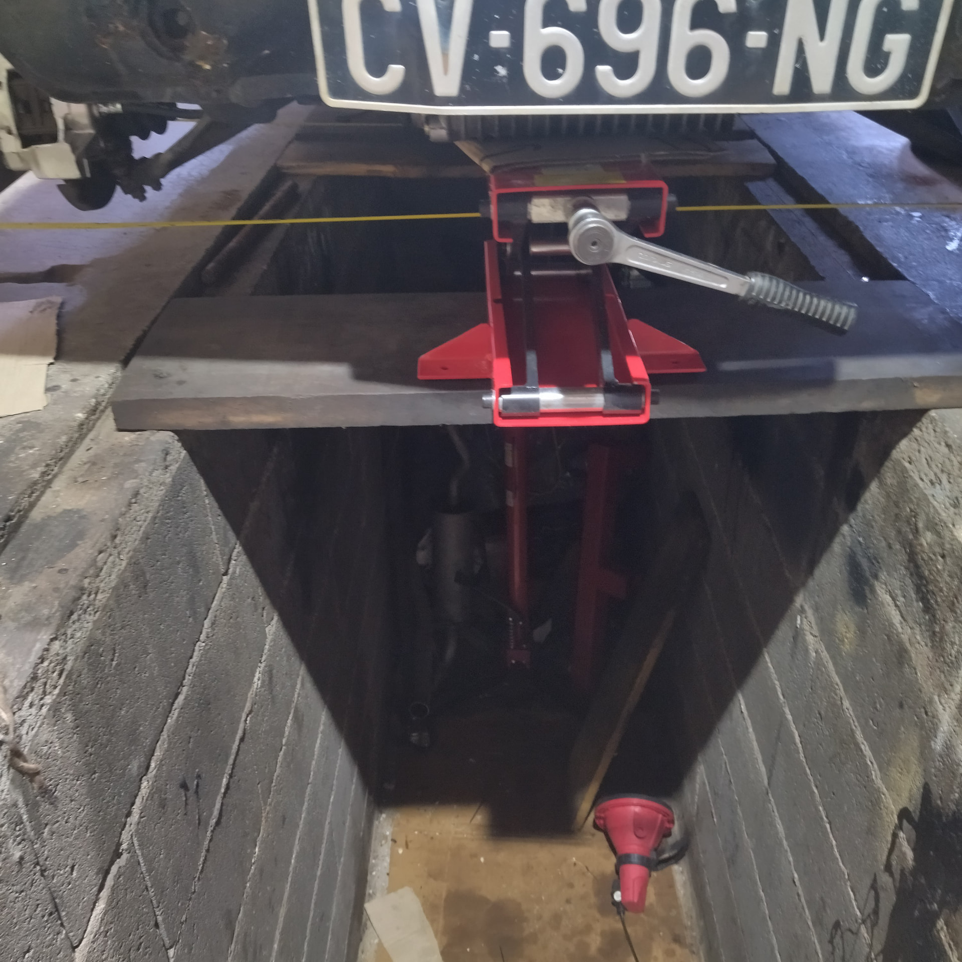

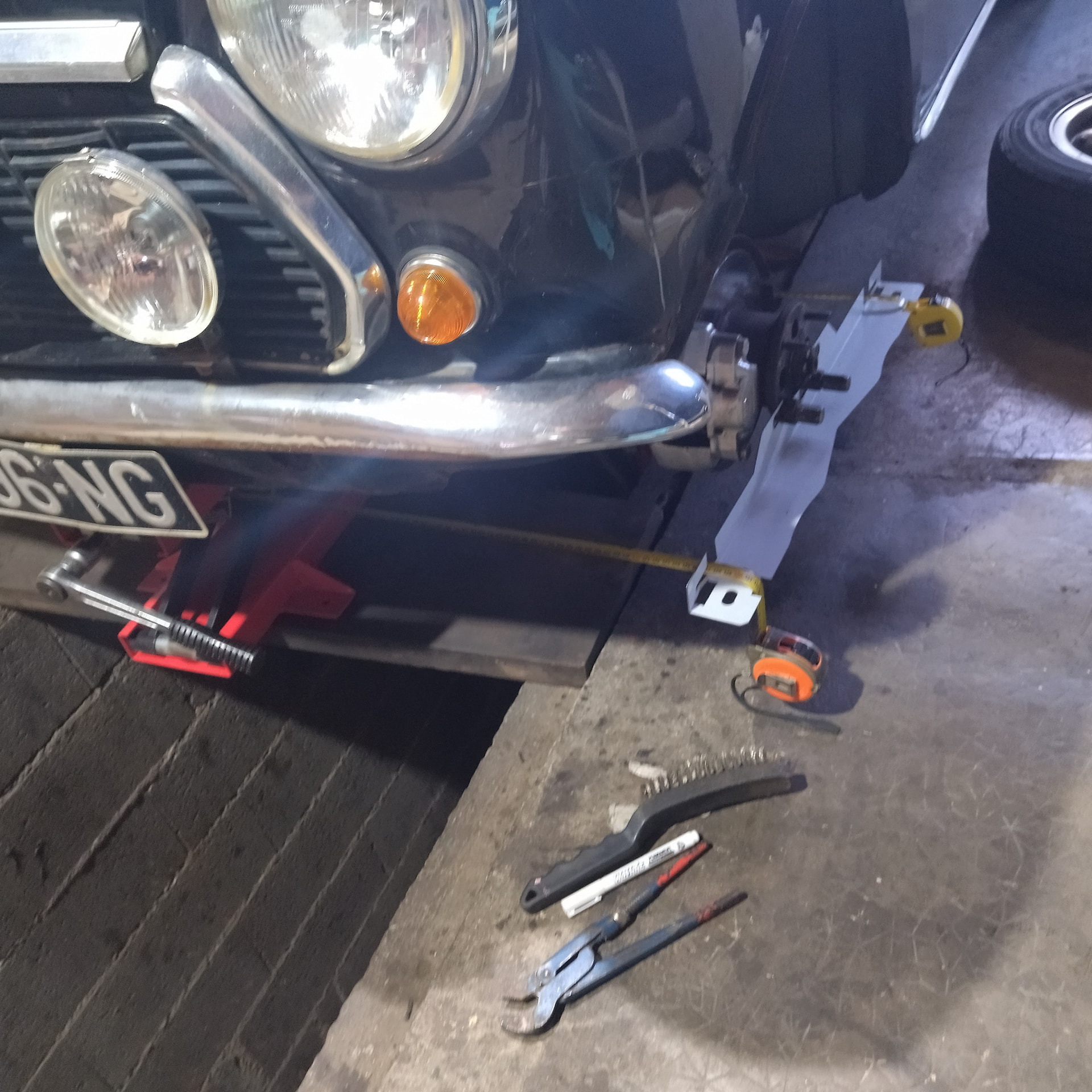

Bien entendu comme j’ai changé un tirant de chasse et tous les silent blocs j’ai du refaire un beau parallélisme , ça va très bien avec cette règle , vous apprécierez l’utilité de mon lève moto :innocent:

oui les assistance adaptable sont top, on en montait sur pleins de véhiculé pas équipé d’origine, même si la qualité des joint du maitre cylindres laisse a désiré (mais ca c’est partout pareil) fait gaffe avec le temps les joints laisse passer le liquide dans le mastervac.
Par contre si tu trouve que ta voiture est trop basse ne monte pas de cone de suspension neuf car ta voiture va devenir un 4x4, prend plutôt un kit hilo avant et arrière tu auras une assiette réglable

A vrai dire je la laisse comme elle est, je l’ai remise « au propre » avec changement de tous les joints de freinage et d’embrayage par des joints originaux.

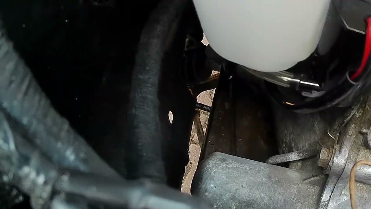

J’ai tenté une « amélioration » du robinet de chauffage sur culasse et si ça ne suinte plus le monte la rallonge de câble pour avoir une position de la tirette poussée au repos chauffage fermé ( la position tirée fermé me perturbe, ce truc qui dépasse me dérange , encore un truc à l’anglaise :joy: )
Pour la suspension comme c’est la voiture à ma fille c’est elle qui se contorsionnera pour sortir , j’ai déjà mis assez de pognon dans cette voiture :grinning_face:
Et si le robinet pisse toujours malgré le joint torique en plus je remets le robinet vide avec une vanne derrière, simple et efficace !
Et hop finie !
