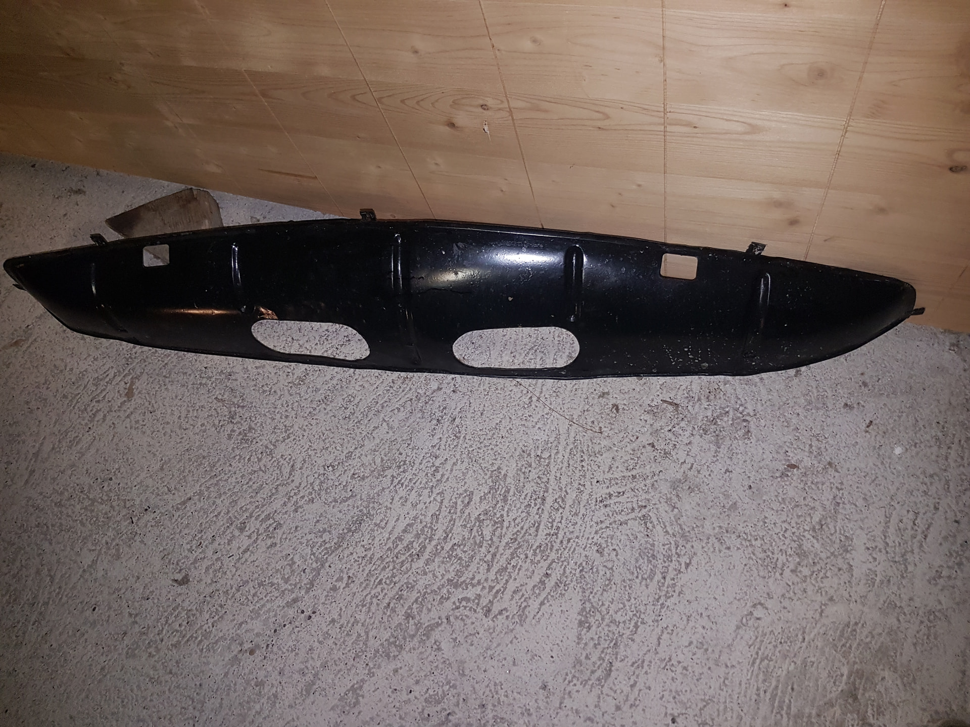

Mon coupé 1965 est équipé de cette tôle .
Il semble qu’il y en ait eu deux modèles , le premier sans les ouvertures ovales, avant sa suppression sur les”4-phares”.

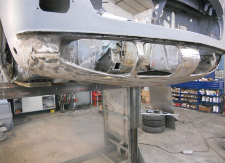

Il y a des jupes soudées aux ailes et des carénages vissés.
Oui bien vu , j’ai confondu avec la jupe avant 67 et après.
1 « J'aime »
Il est bizarre ton truc, Christophe. Ça ressemble à une réalisation personnelle. Normalement, il n’y a pas de trous à cet endroit et la petite tôle horizontale n’est pas soudée mais vissée sur le PC. Je me trempe ?

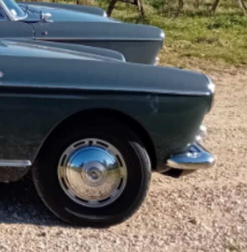

Il y deux sortent de jupes AV . la 7410.01 avant 67( comme la 1ere photo de Thierry30) et 7410.02 après 67, comme la vue sur ma photo.
La tole derrière le pare-chocs est aussi différente selon les avant ou après 67.

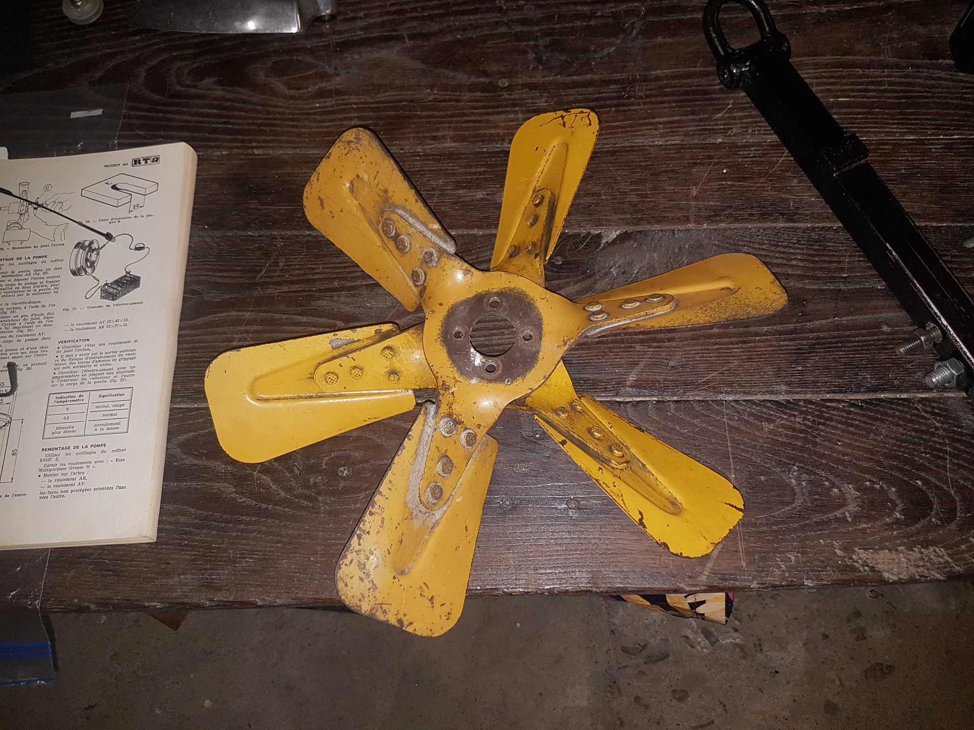

Ce n’est pas beau un six pales ?
:grin: Ok, ce 6 pales n’existe pas.
Plastique blanc , trop blanc , mais il se salira .
Je reste sur mon idée : avec un moteur qui n’a pas été ouvert , donc pas nettoyé , une température qui monte au tableau jusqu’à frôler les 100° dans nos conditions de canicule (quoique seulement là) , je préfère augmenter la capacité de refroidissement , même légèrement plus qu’il faut . Un 6 pales c’est vite fait et pas onéreux , ouvrir le moteur c’est autre chose , et ,hors canicule, ce moteur refroidit tout ç fait bien. Côté carénage: je vais le remettre mais avec des trous supplémentaires (genre jupe avant soudée des 4 phares).

je te dis pas l’inertie de ce six pales double couche :joy:
Si tu veux un six pales patiné n’hésite pas à demander :wink:, j’en ai quelques uns qui pendent et ne voulait pas faire de « racolage »
