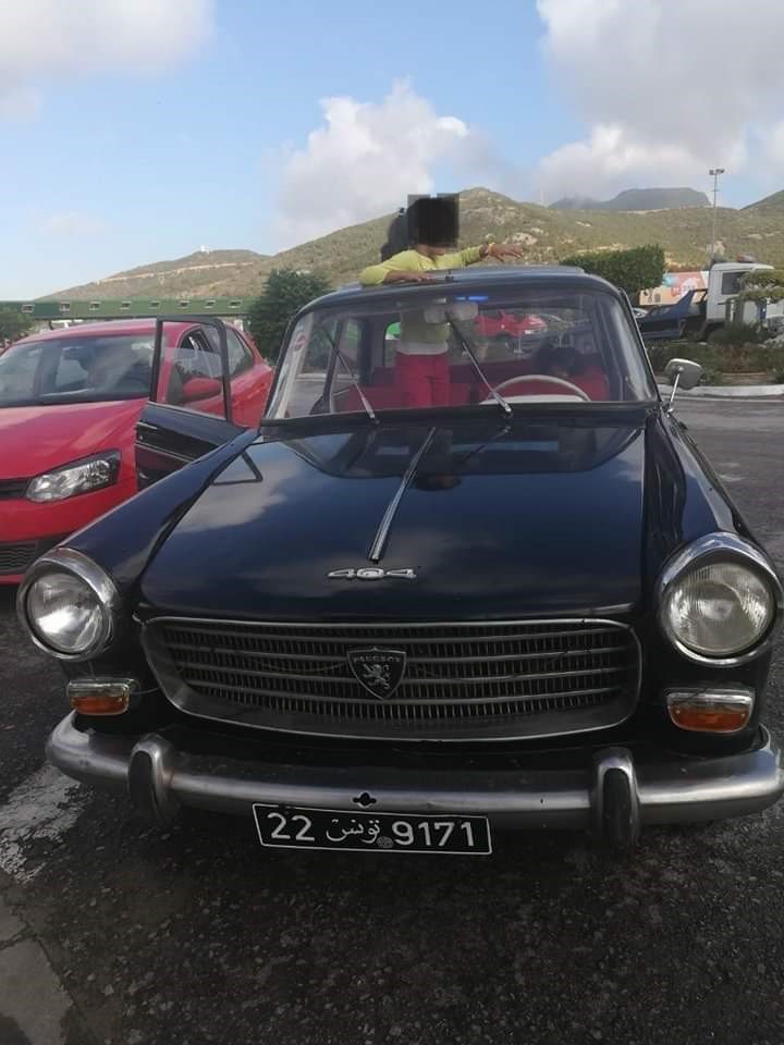

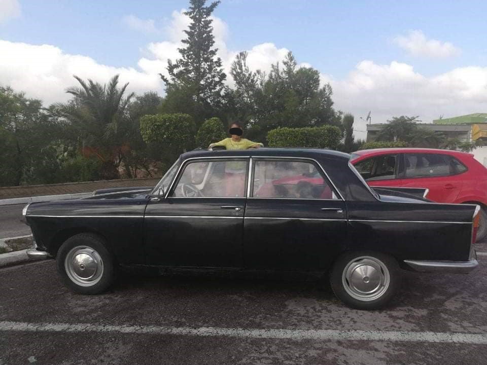

Bonjour Fritschy et merci beaucoup pour votre réponse et conseils. En fait, n’étant pas très connaisseur en mécanique et habitant hors de France, je me suis dit que, peut-être, avoir une boîte ‘entière’ avec soi ça m’aidera à piquer les pièces don’t j’aurais besoin en cas de problème. C’est mieux que de chercher/commander à chaque fois mais tout à fait d’accord avec vous par rapport au boîtes neuves et ‘loto gagnant’. Je suis nouveau dans ce domaine donc j’apprends :grinning_face_with_smiling_eyes: j’ai acheté ma 404 (berline essence) en Tunisie en 2017 auprès d’un ami qu’il l’a héritée de son père qui, lui, l’a achetée toute neuve (0KM) en France en 1964 et l’a soigneusement gardée depuis (selon la carte grise, sa date de première mise en circulation remonte au 16/06/1964). Depuis que je l’ai achetée, je ne l’ai conduite que 2 ou 3 fois. Bien qu’elle ne presente aucun défaut majeur, y a un truc qui m’agace. le passage de la 1ere vitesse (NB: qui se fait vers le bas) à la 2eme n’est pas ‘smooth’ et je dois manœuvrer doucement pour y arriver avec quelques bruits (grrrr) de la boite au passage. le passage 2/3/4 se fait normalement et pas de souci. C’est clair qu’il y a un problème de synchro à priori. Mais puisque j’ai décidé enfin de m’y mettre et d’ouvrir la boîte, je me suis dit que peut-être il y aurait d’autres pièces à changer, d’où mon idée d’acheter une boîte entière, juste au cas où. Selon vous, et à partir de la description du problème ci-avant, quelles sont les pièces que je doit avoir sous la main/commander pour ouvrir et entretenir la boîte. Mille merci d’avance.
Belle voiture !!!
