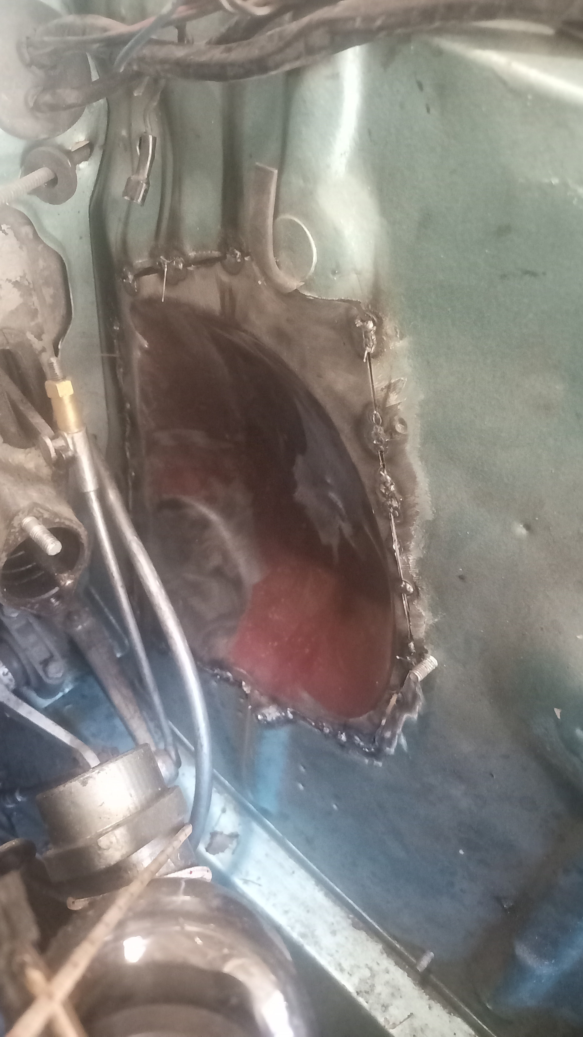

Merci. J’ai toutes les pièces ; j’ai une voiture donneuse provenant d’une casse, équipée de freins à disque. Si ce n’est pas nécessaire, je ne souhaite pas changer la boîte de vitesses. La loi espagnole autorise ces modifications, mais elles doivent être certifiées par un ingénieur. Quelqu’un aurait-il une photo de la modification du levier de commande ? J’ai déjà modifié l’aile pour faire de la place pour le mastervac.
Dommage pour l’aile , sur ma voiture j’ai décalé le mastervac de 5 degrés avec une platine pour que la modification soit réversible
Regarde mon post 35 de mars 2020 sur ce sujet :J'ai enfin trouvé un peu de temps pour opérer le coupé ! - #35 par ILQ
Je l’ai vu trop tard, j’ai déjà soudé le trou. Merci quand même, Gamak.
