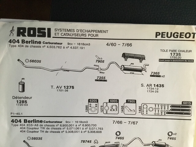

Y a t’il eu plusieurs modèles d’échappement ?
J’ai une berline de 1966, roue de secours dans le coffre, essence
Voici celui qu’il suppose être le bon
