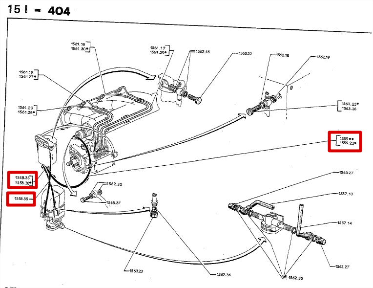

A moins de trouver du neuf , ce qui est pratiquement impossible , il faut suivre les recommandations de Jean-Marc ( Gamack)
Par contre je ne changerais peut-etre pas toutes les durites, car celles d’origines en rilsan sont quasiment indestructibles. Sauf celle qui est usée par frottements. Ce frottement doit etre resolu avec la nouvelle durite , car normalement elles ne touchent nul part.
