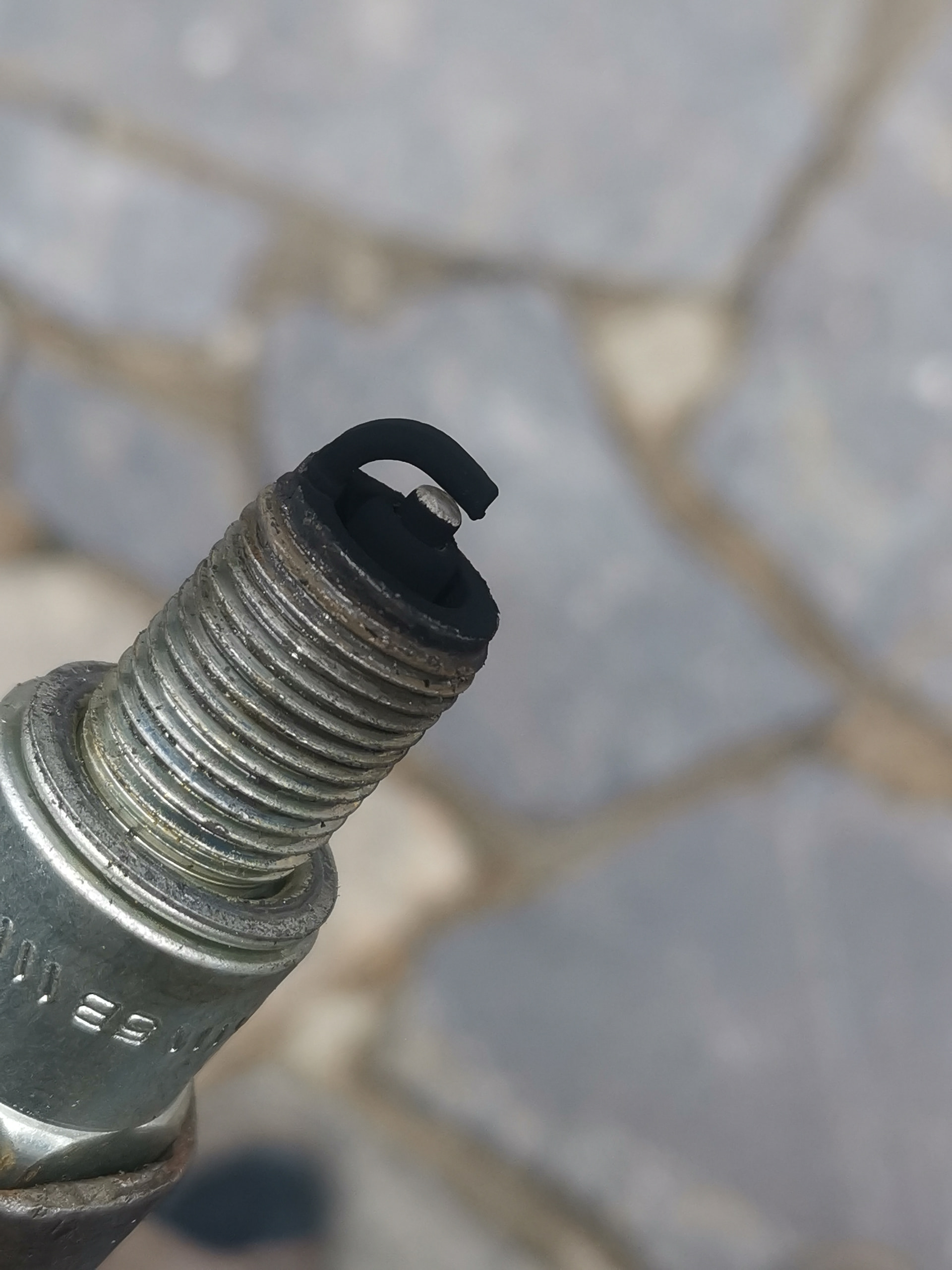

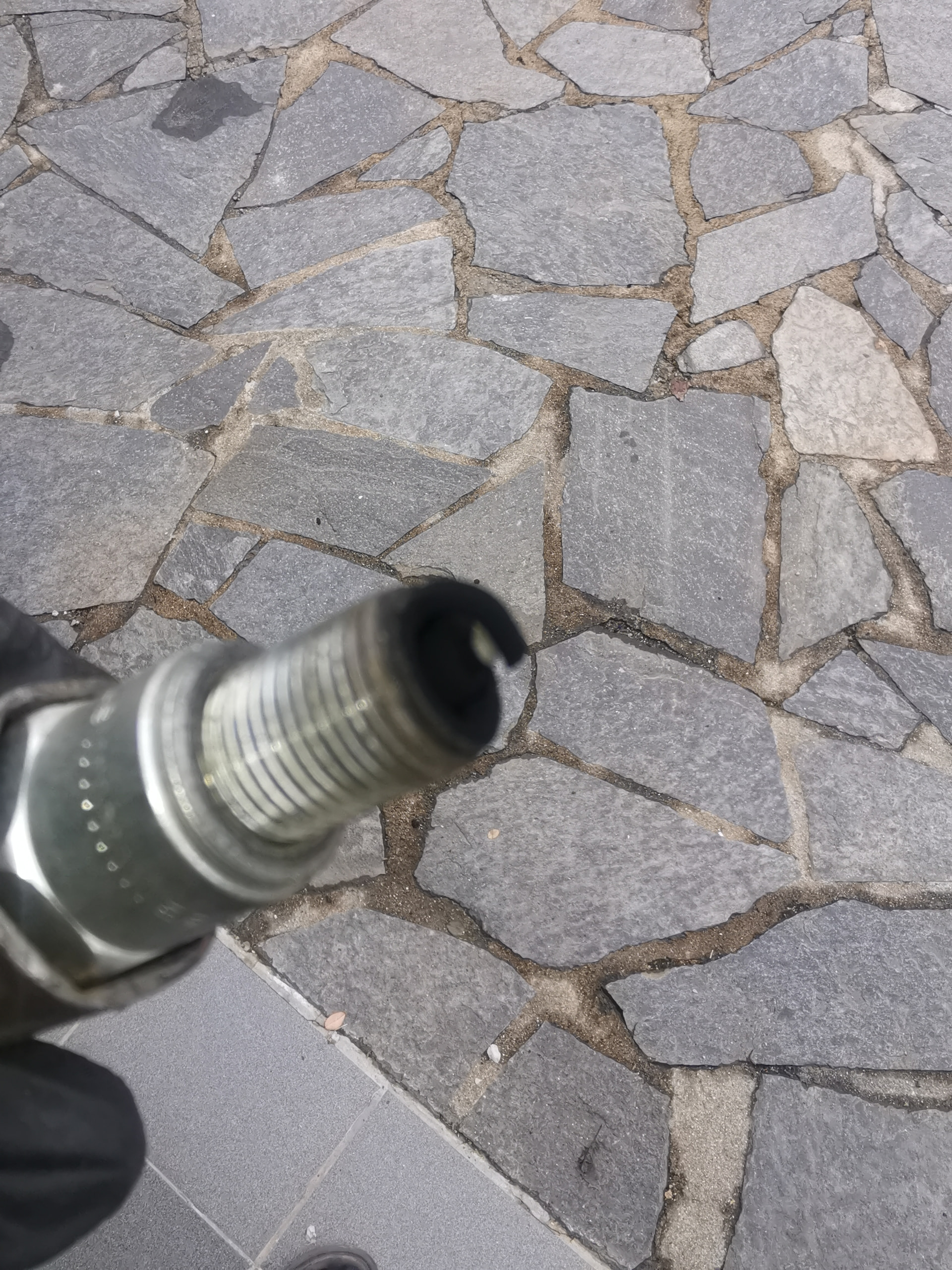

Les bougies sont noire après avoir fait tournée le moteur 10 mn
des bougies aussi noires cela correspond à l’enrichisseur qui reste enclenché.

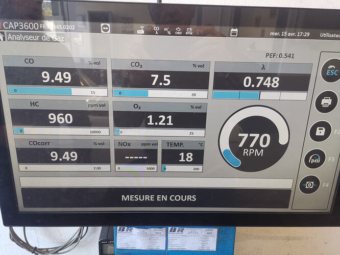

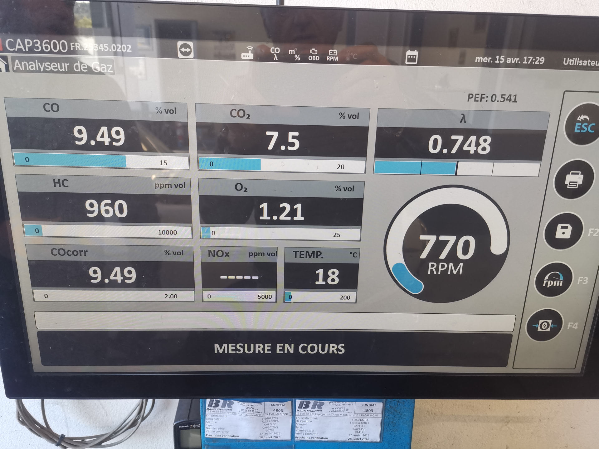

je viens de faire le test CO. Je suis arrivé avec la voiture qui n’était pas trop chaude, au départ le ralenti était de 1150 T/mn puis il est descendu à 770 après que le moteur soit monté en température… La sonde a bien fonctionné et le ralenti est correct…
Le CO beaucoup moins…

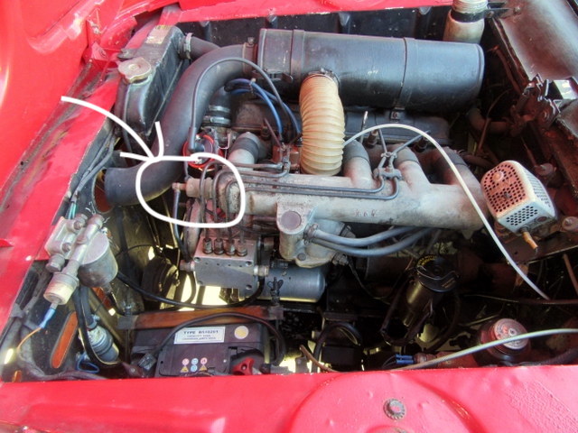

J’ai eu exactement le même problème avec ma 504. C’était l’enrichissent qui est au bout de l’admission d’air en alu.
Tu met un boulon non percé à la place de celui d’origine. Si la consommation baisse c’est que l’injecteur est bloqué ouvert.
Merci, je l’ai testé à l’arrêt.. Je l’ai démonté, débranché le fil est mis la pompe en route pas de pulvérisation, j’ai pris un fil électrique sur le + de la batterie et la cosse du gicleur… la pulvérisation se fait….
Essaie aussi ton test de bougies non pas au ralenti 10 minutes mais après 10 minutes de plein pot sur route ouverte , elles auront certainement moins de suie et une autre teinte . Si c’est pareil là il faudra revoir la richesse
J’arrete pas d’en faire des injections , la derniere 14 l au 100 .
Apres reglage 8/ L a 90 km/h bougies couleurs brique , j etait content de moi .
Pour la verif une dizaine de kilometres a 80. 90 je m’arrete sur le bas coté je démonte et controle .
