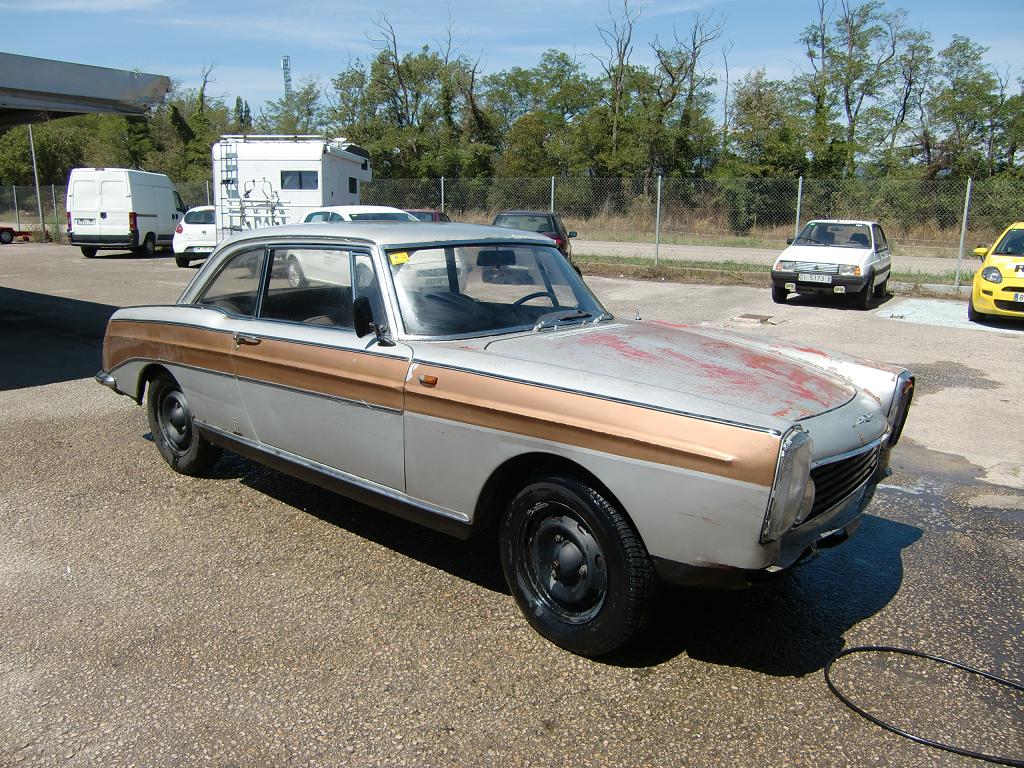

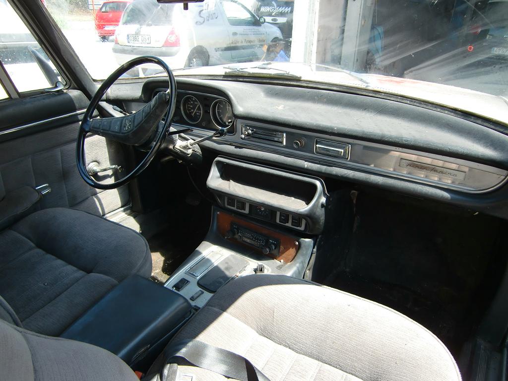

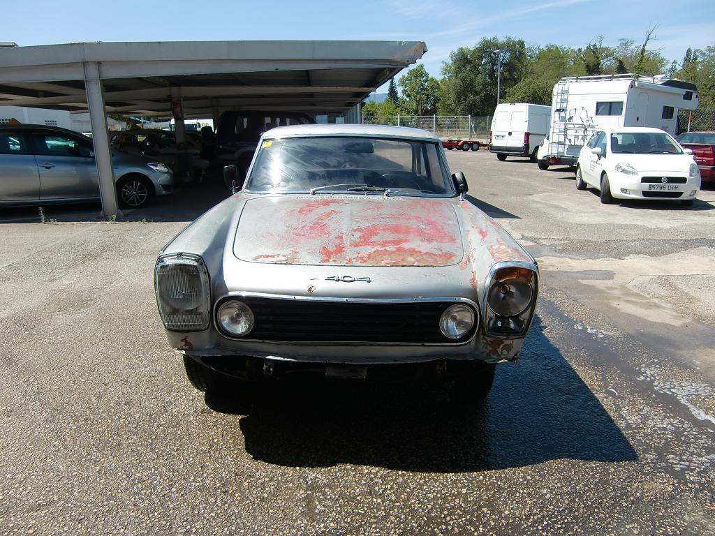

À l’intérieur, ils avaient installé la partie inférieure du tableau de bord d’une Jaguar KJ6, ce qui avait nécessité de déplacer les sièges avant vers l’extérieur. Ce déplacement a endommagé les panneaux de porte par frottement.
Le volant appartient à une Peugeot 204.
Les sièges et les garnitures de portes ont été recouverts du même tissu que la Renault 18.

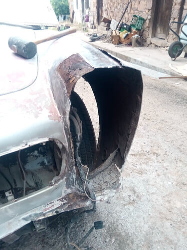

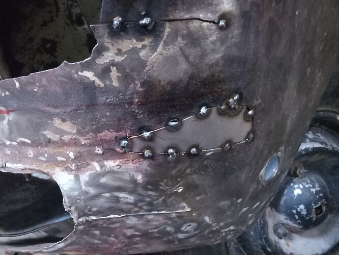

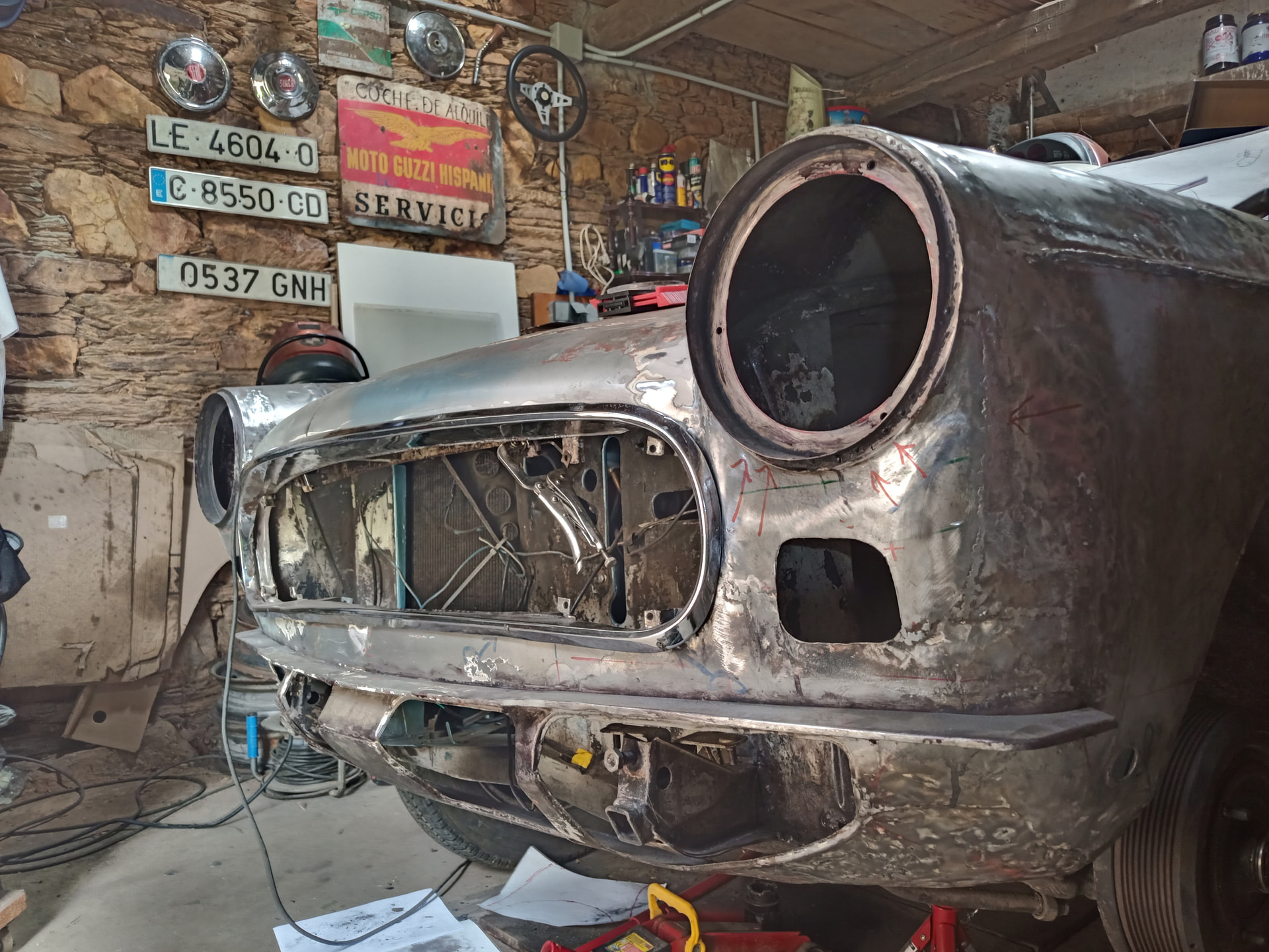

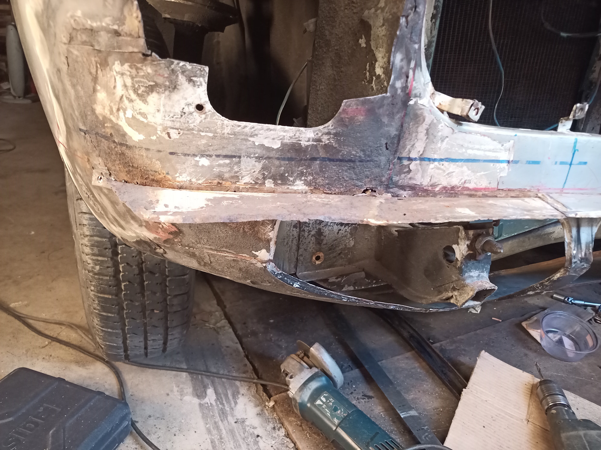

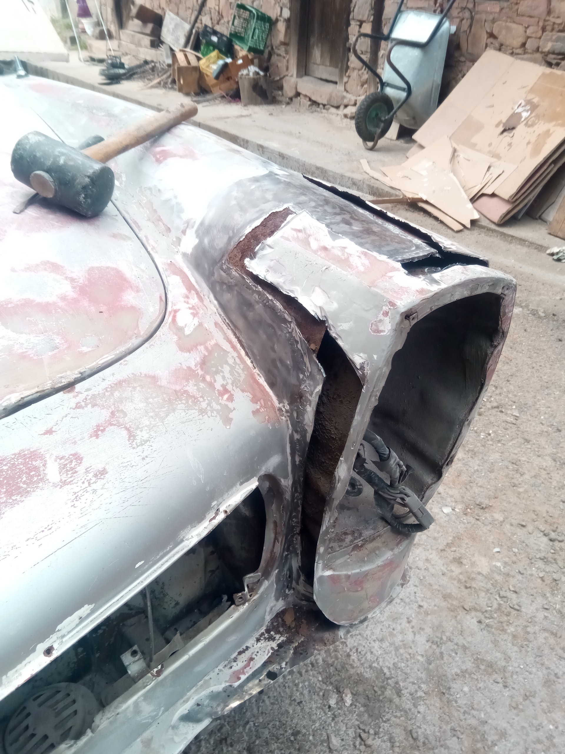

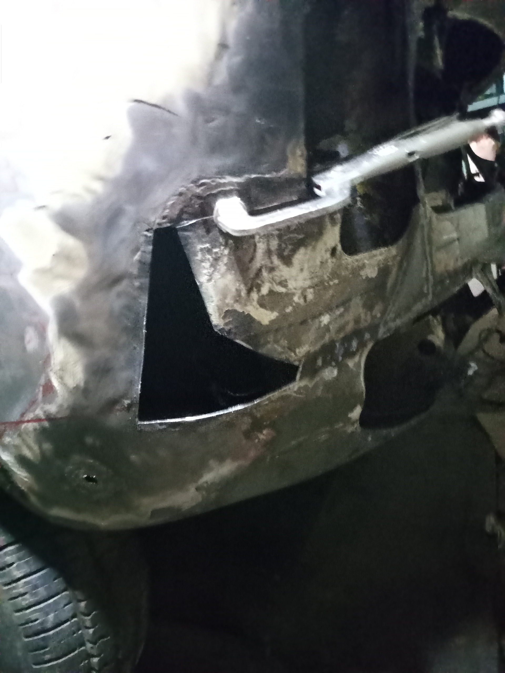

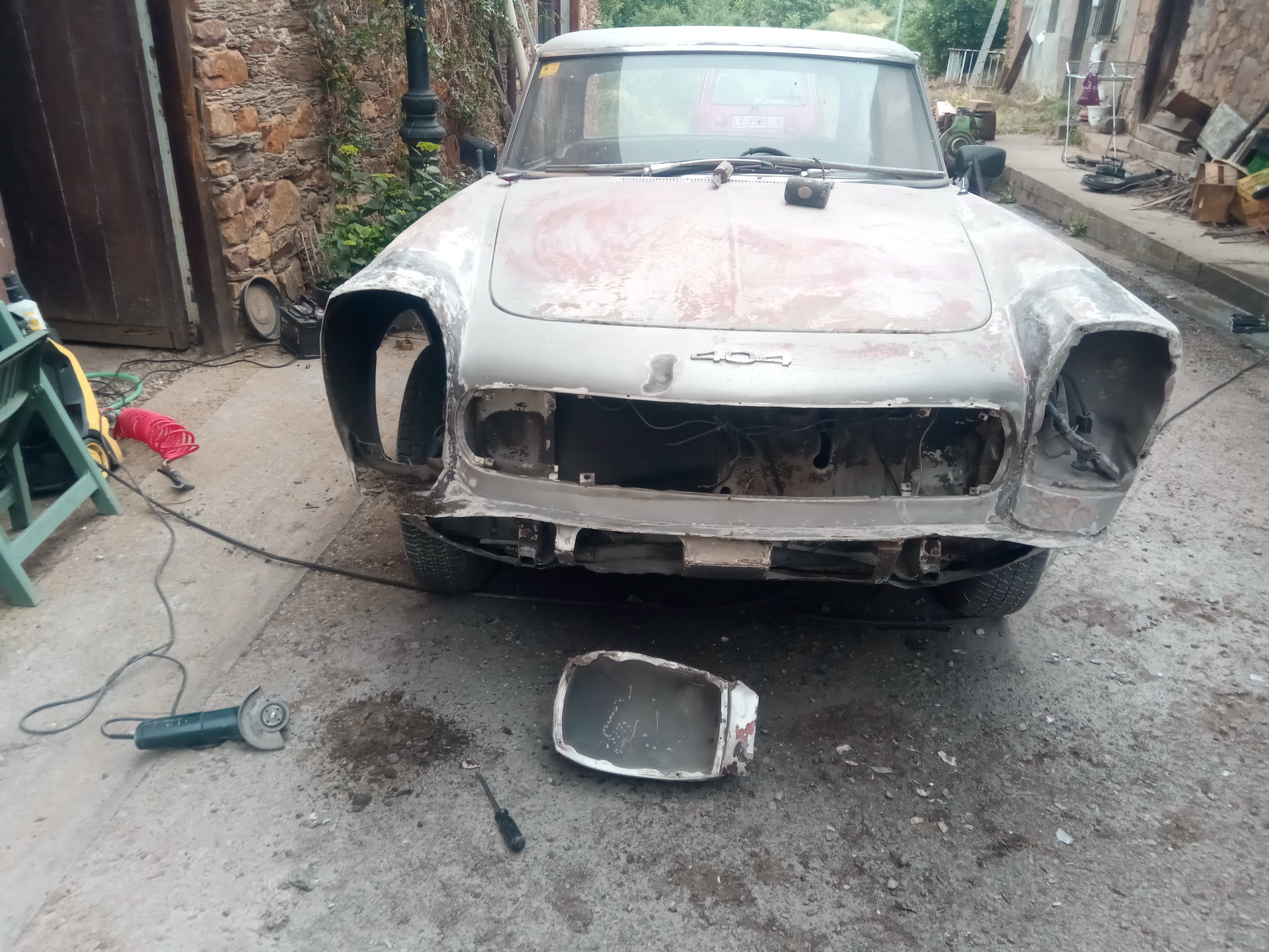

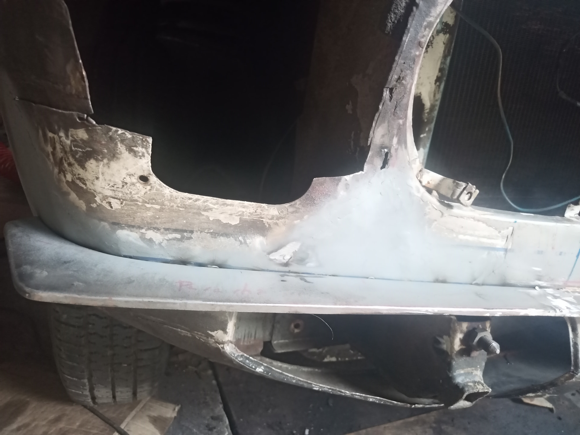

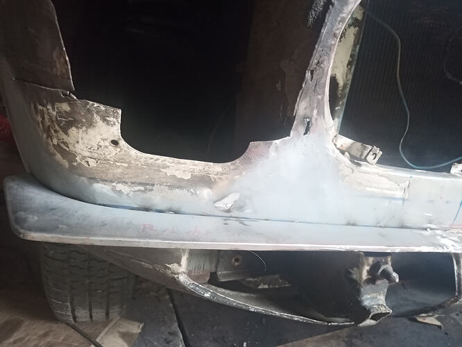

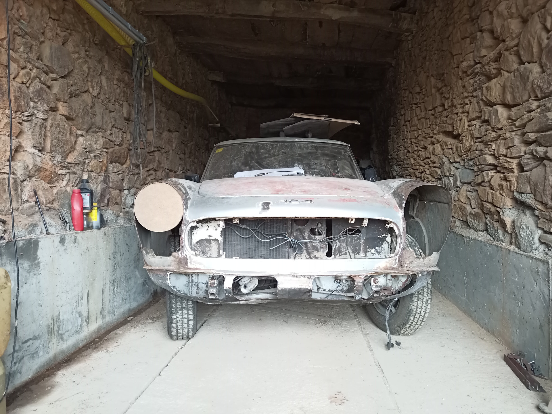

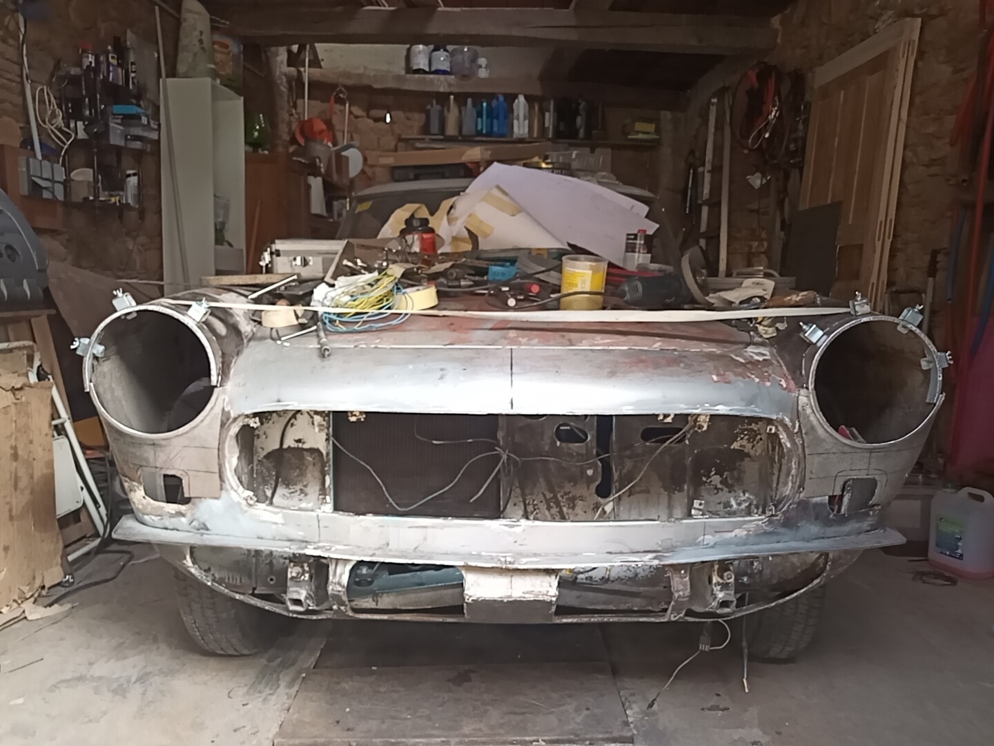

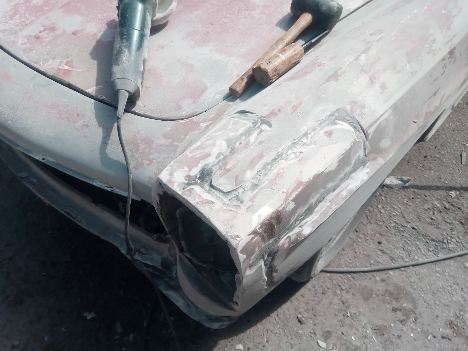

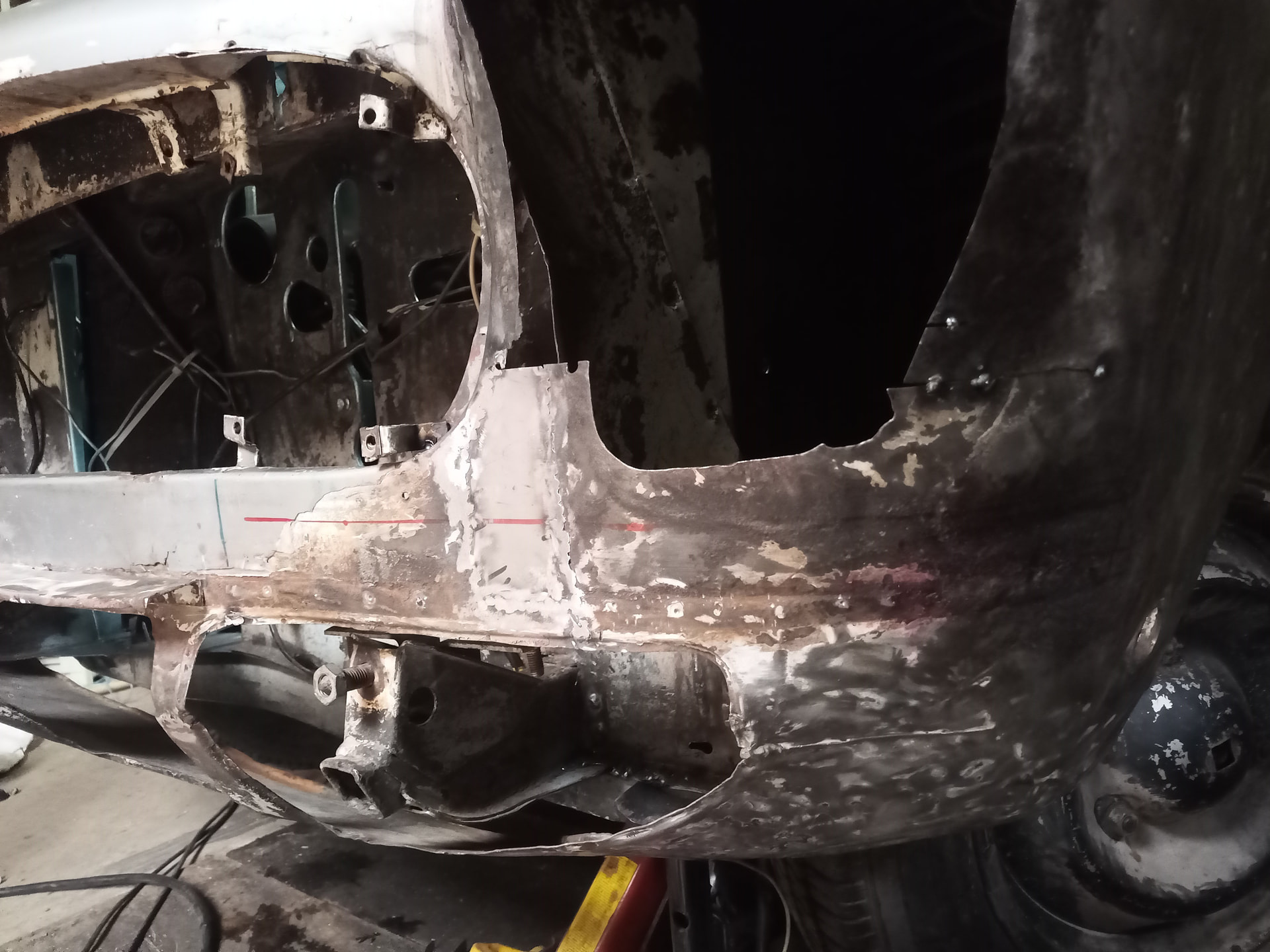

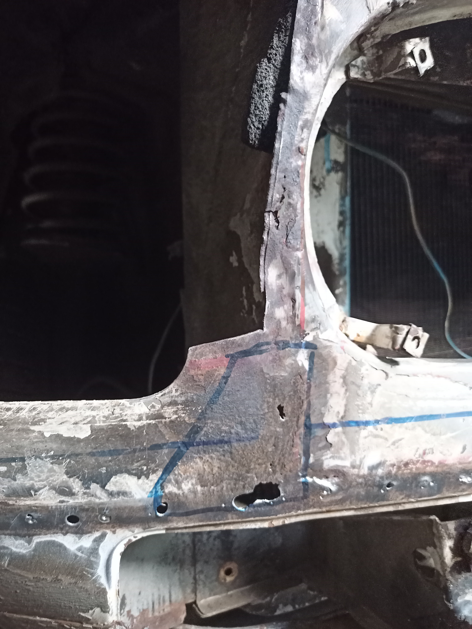

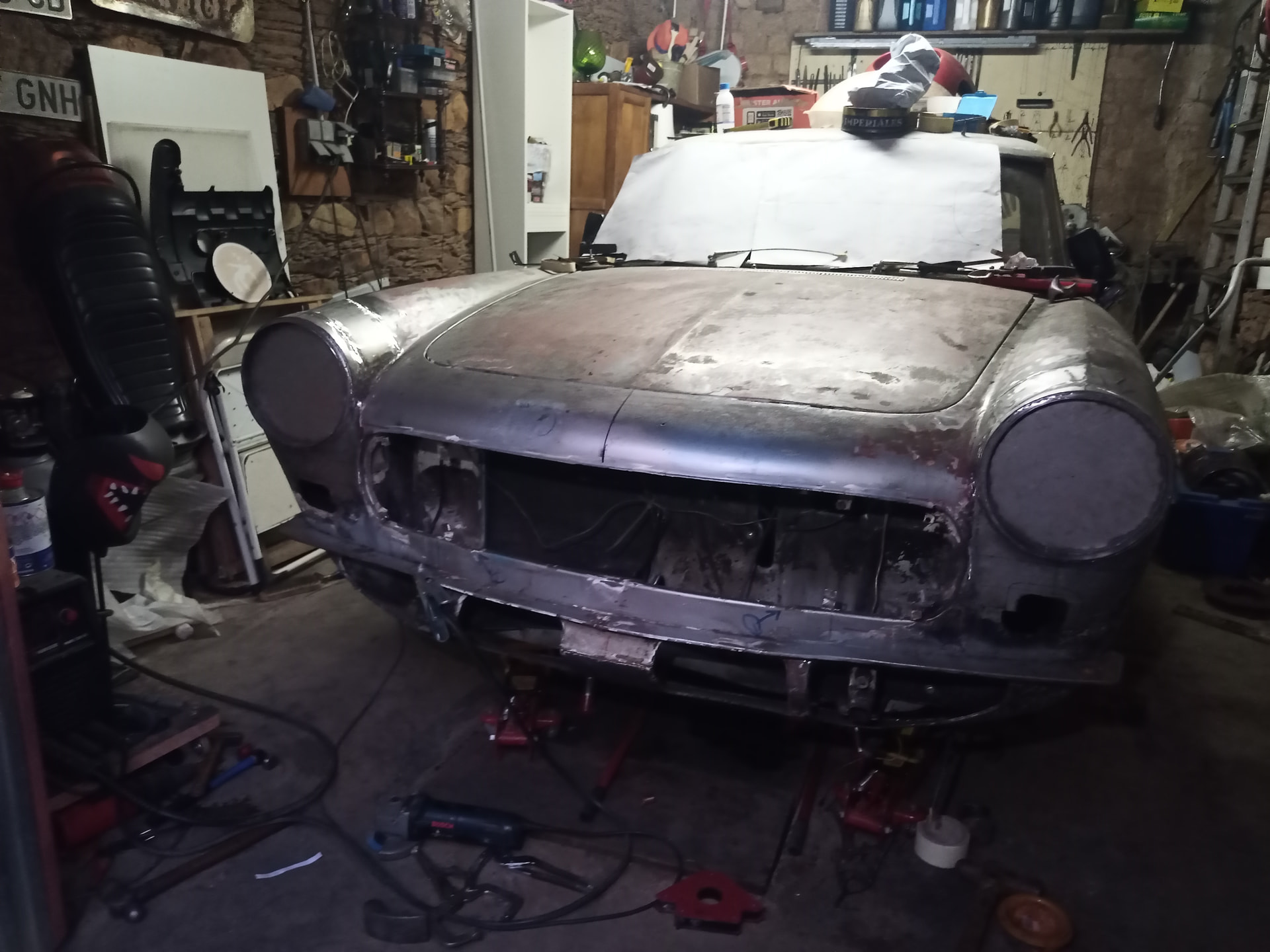

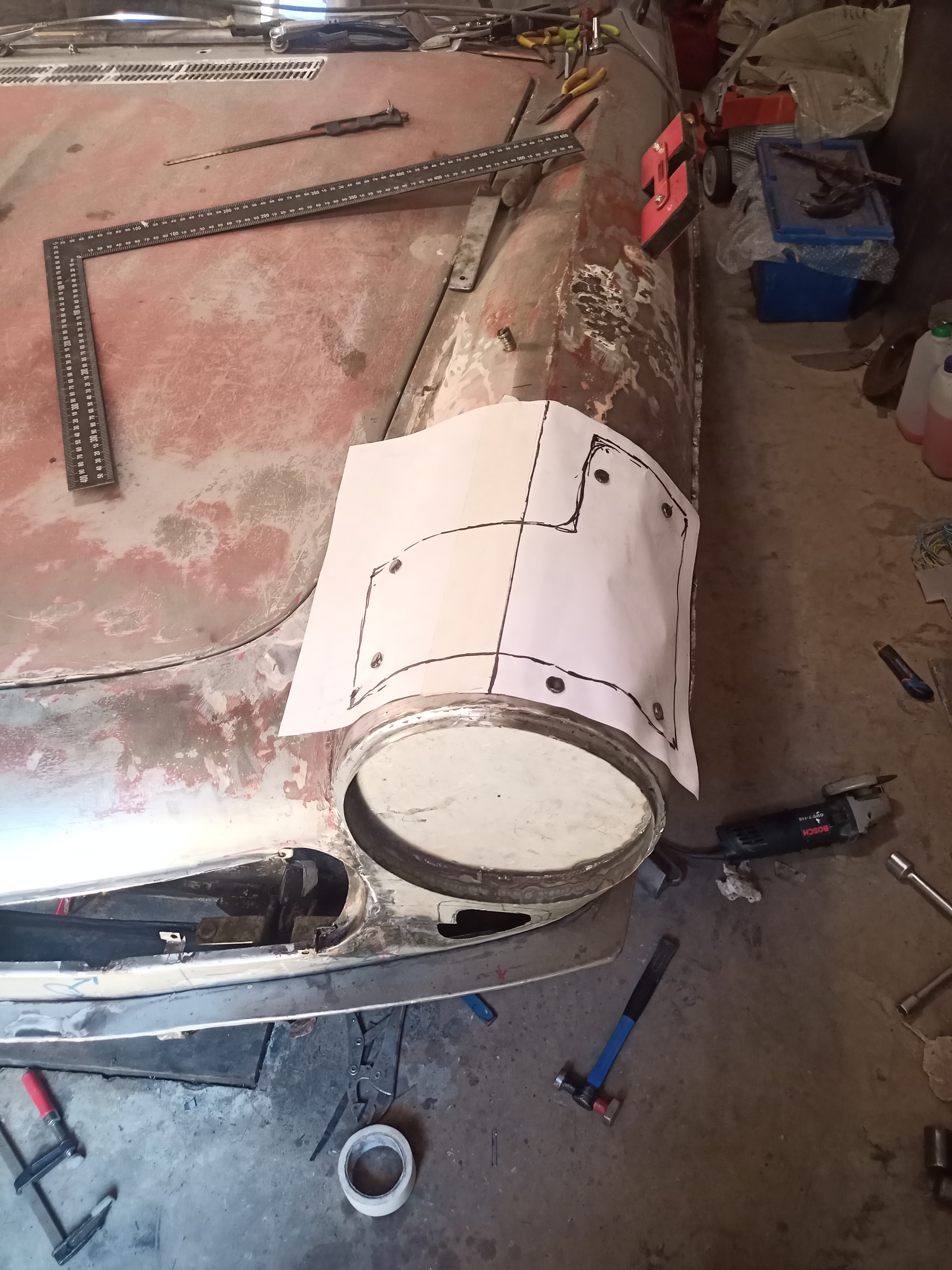

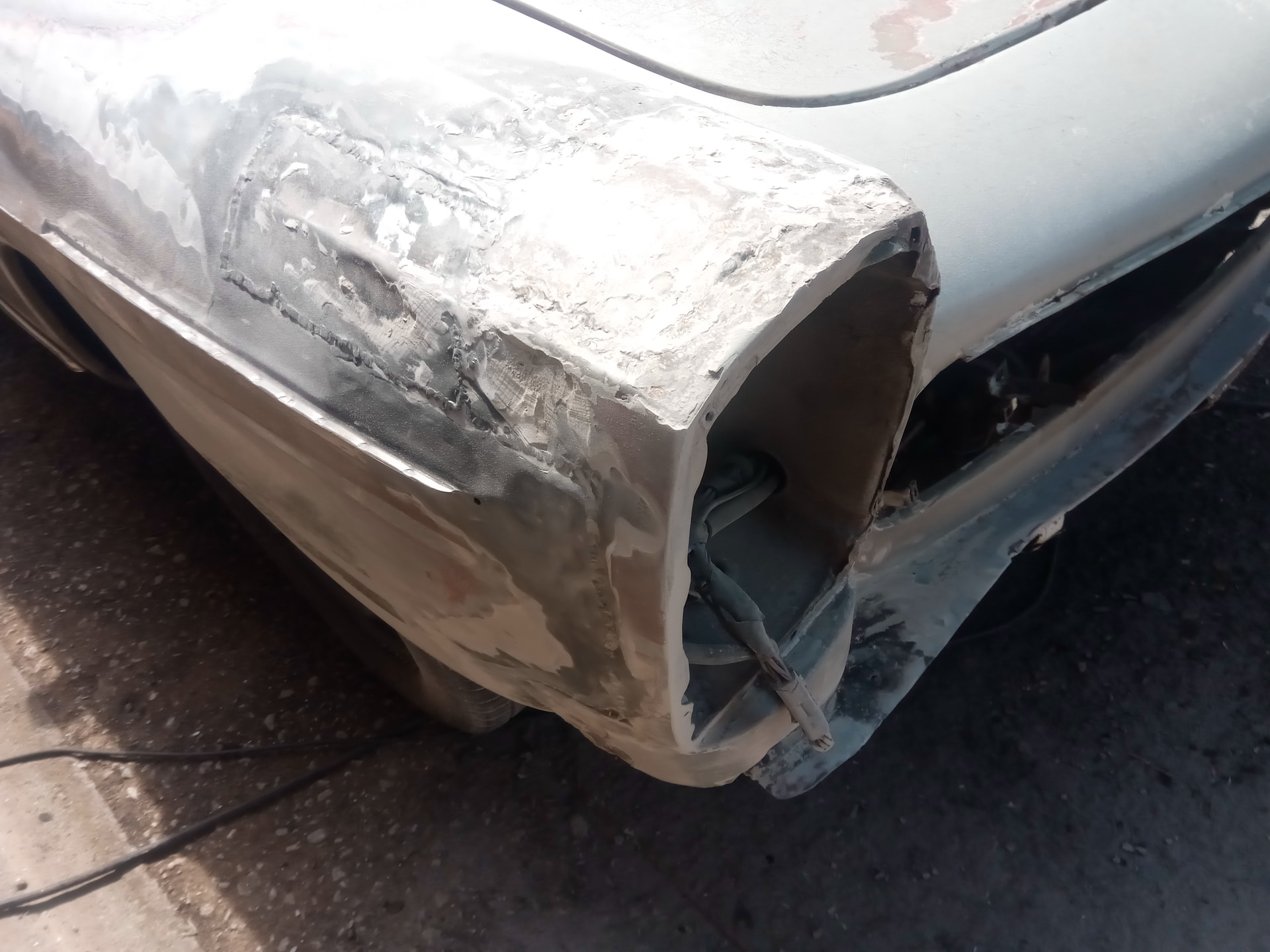

Après avoir retiré les phares Mercedes, j’enlève également les plaques métalliques et le mastic utilisés pour l’adaptation.

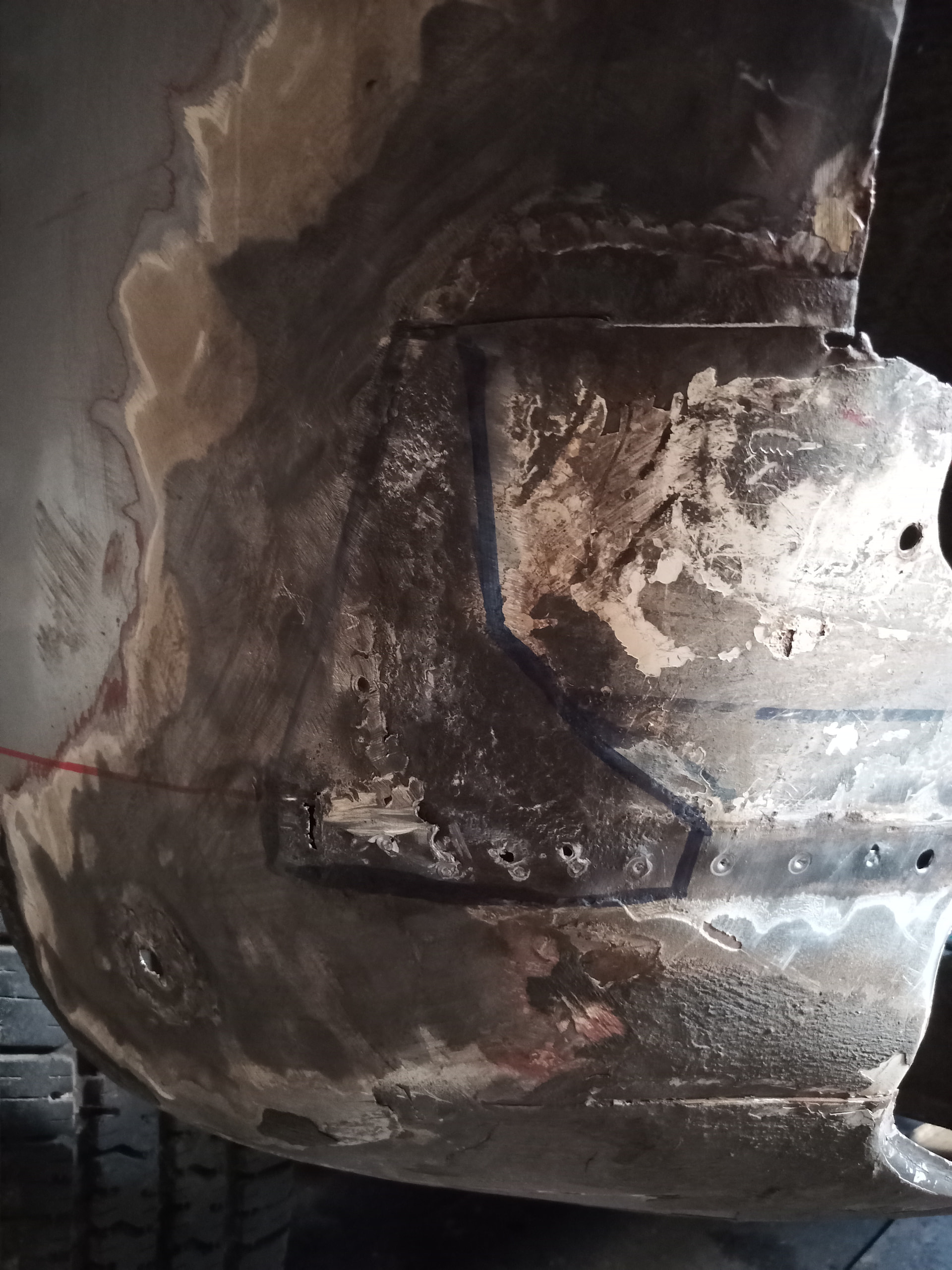

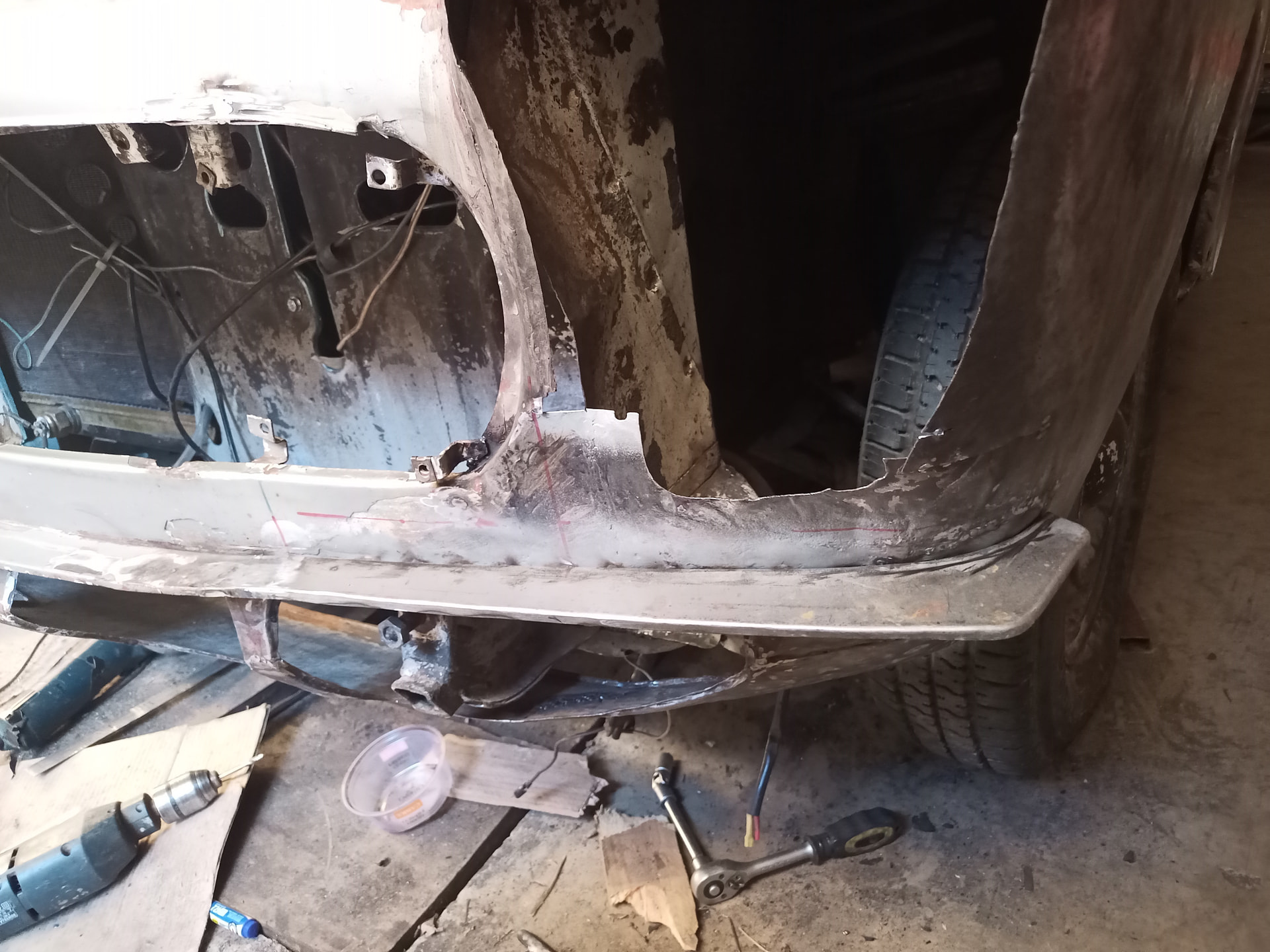

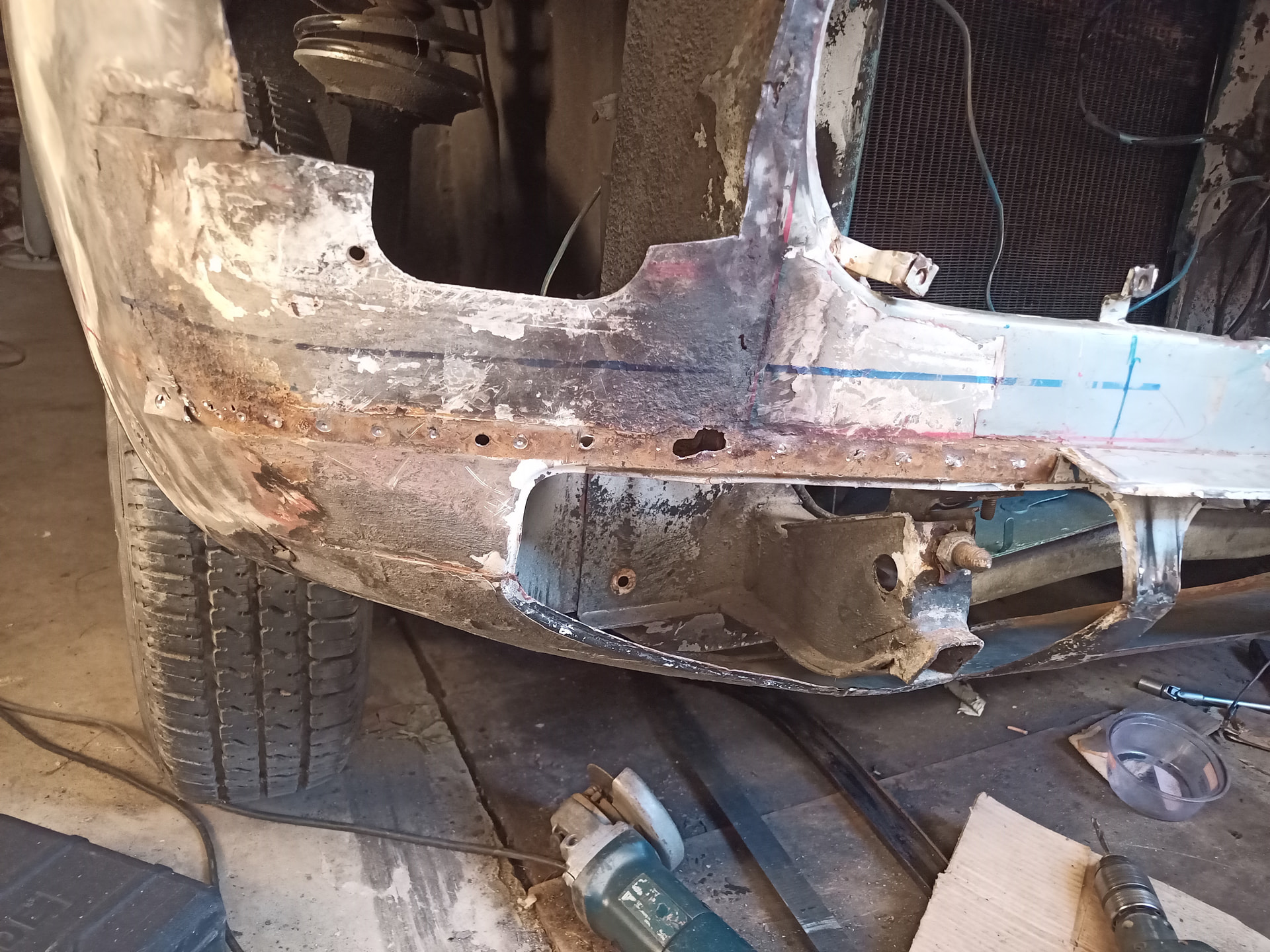

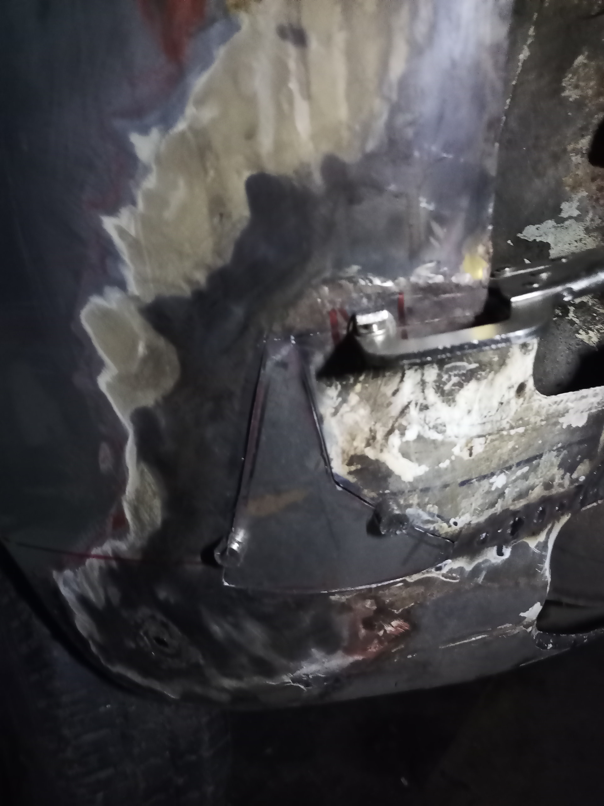

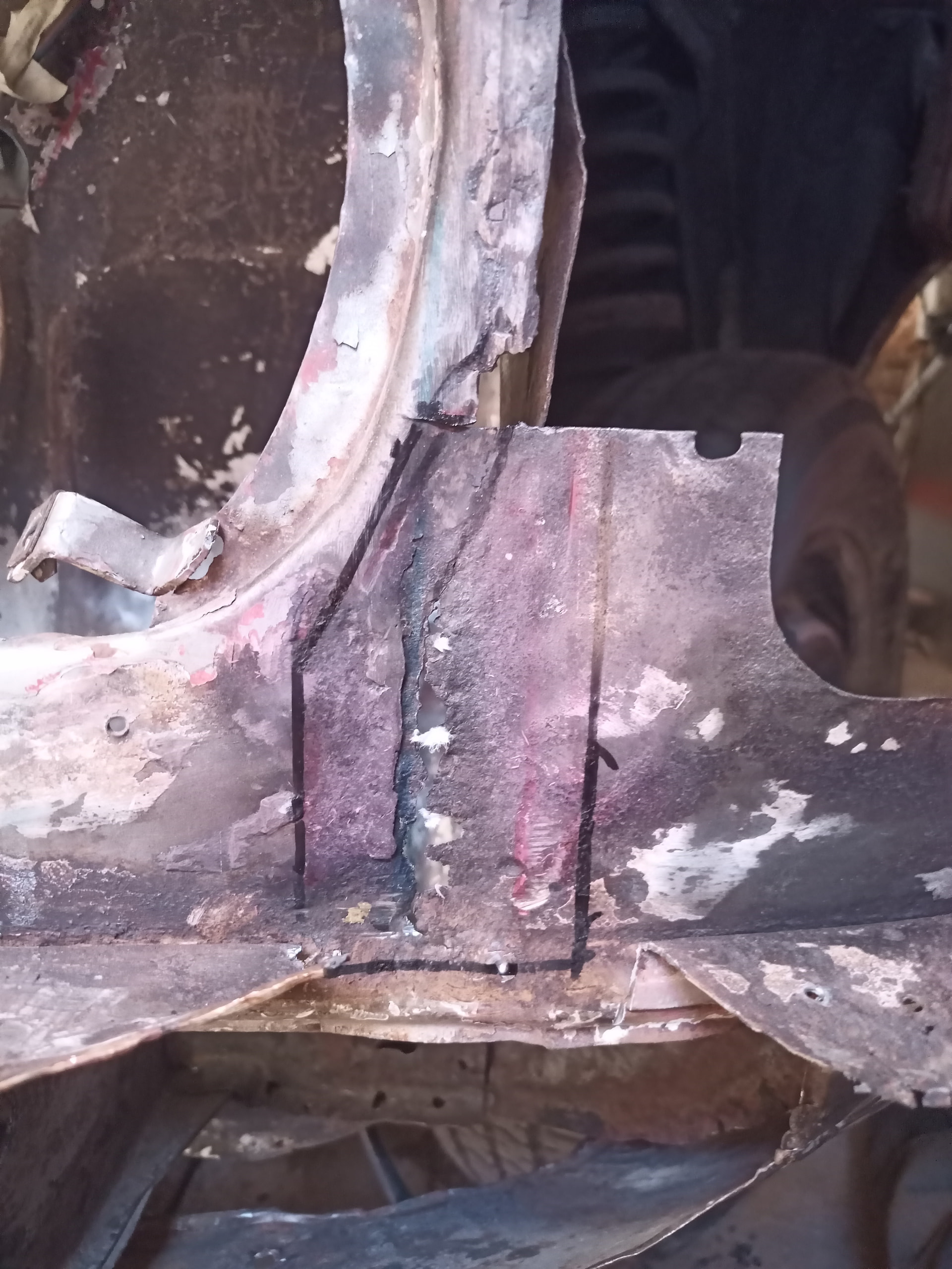

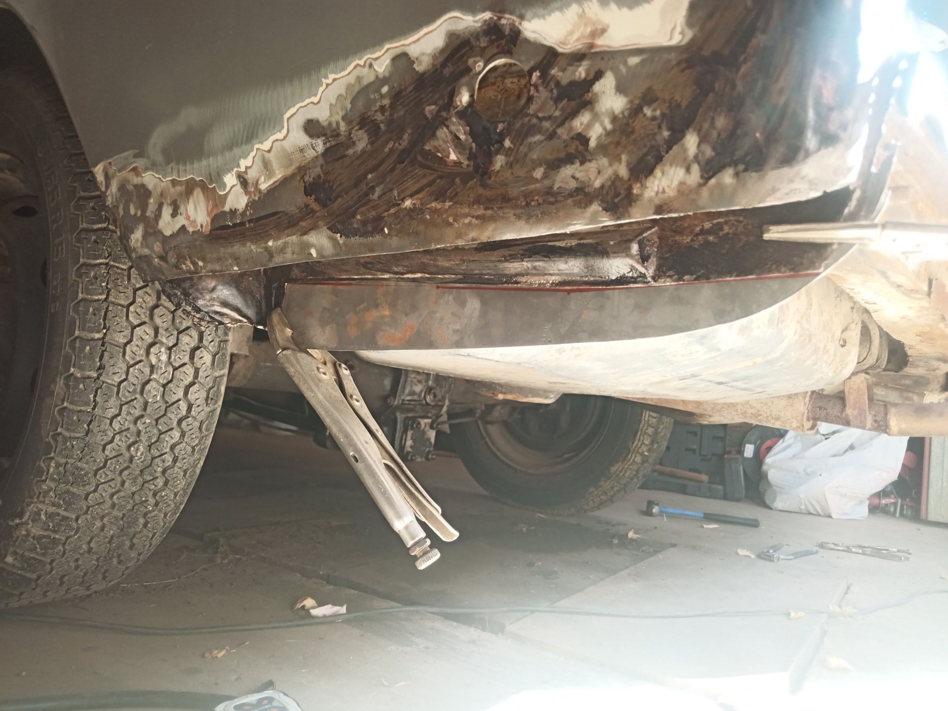

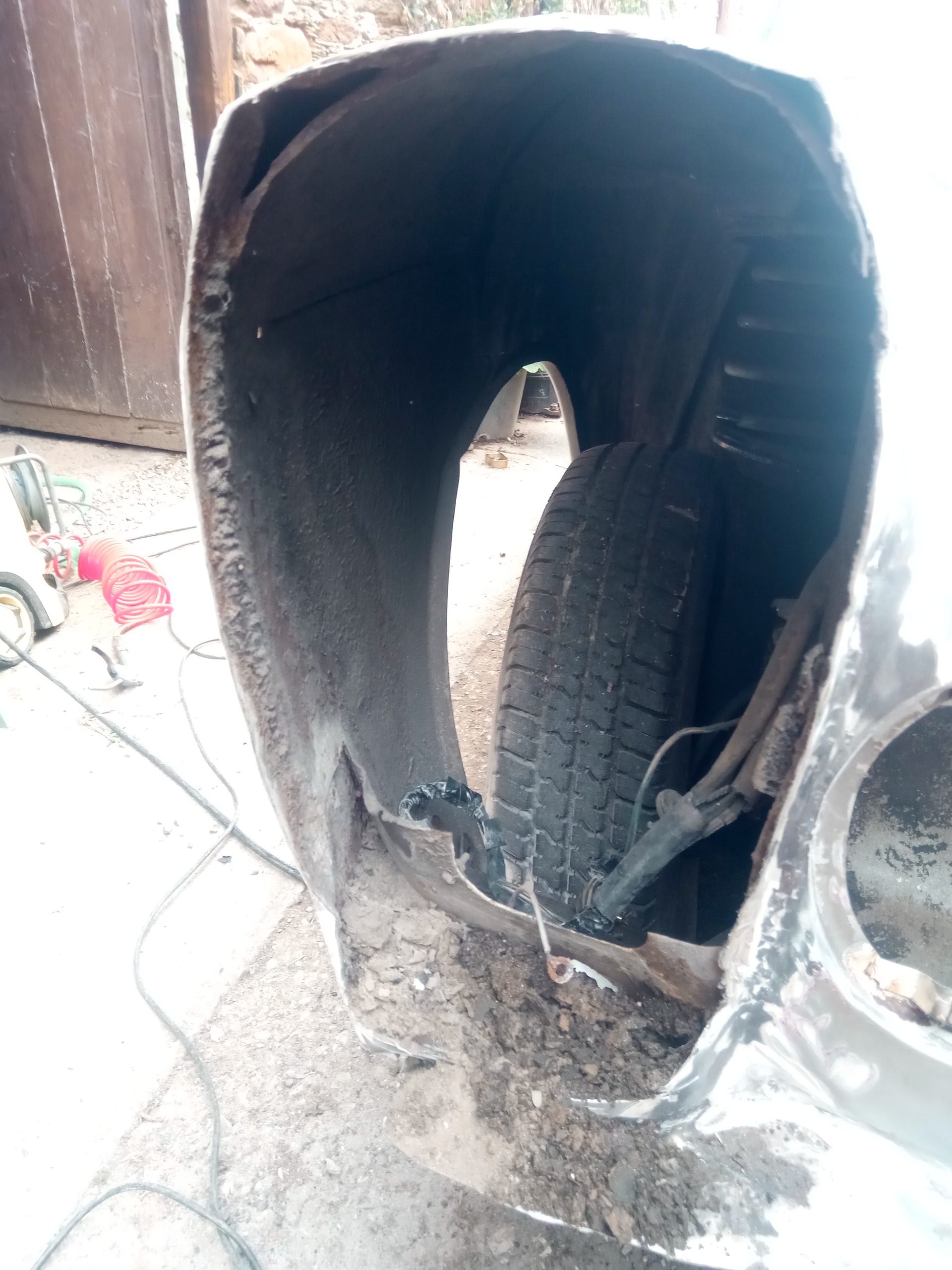

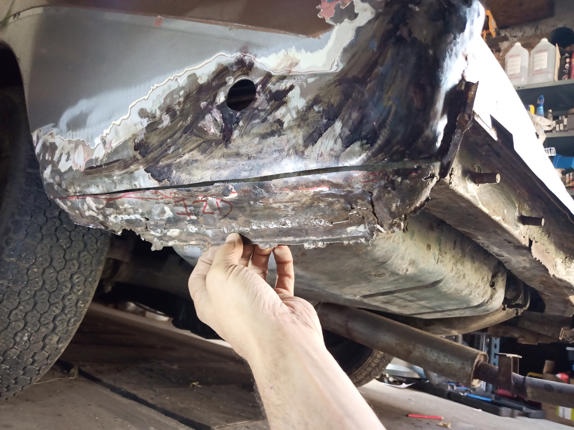

Il y avait pas mal de rouille sous les tôles, et une grande partie de la tôle avait été découpée autour des phares d’origine.

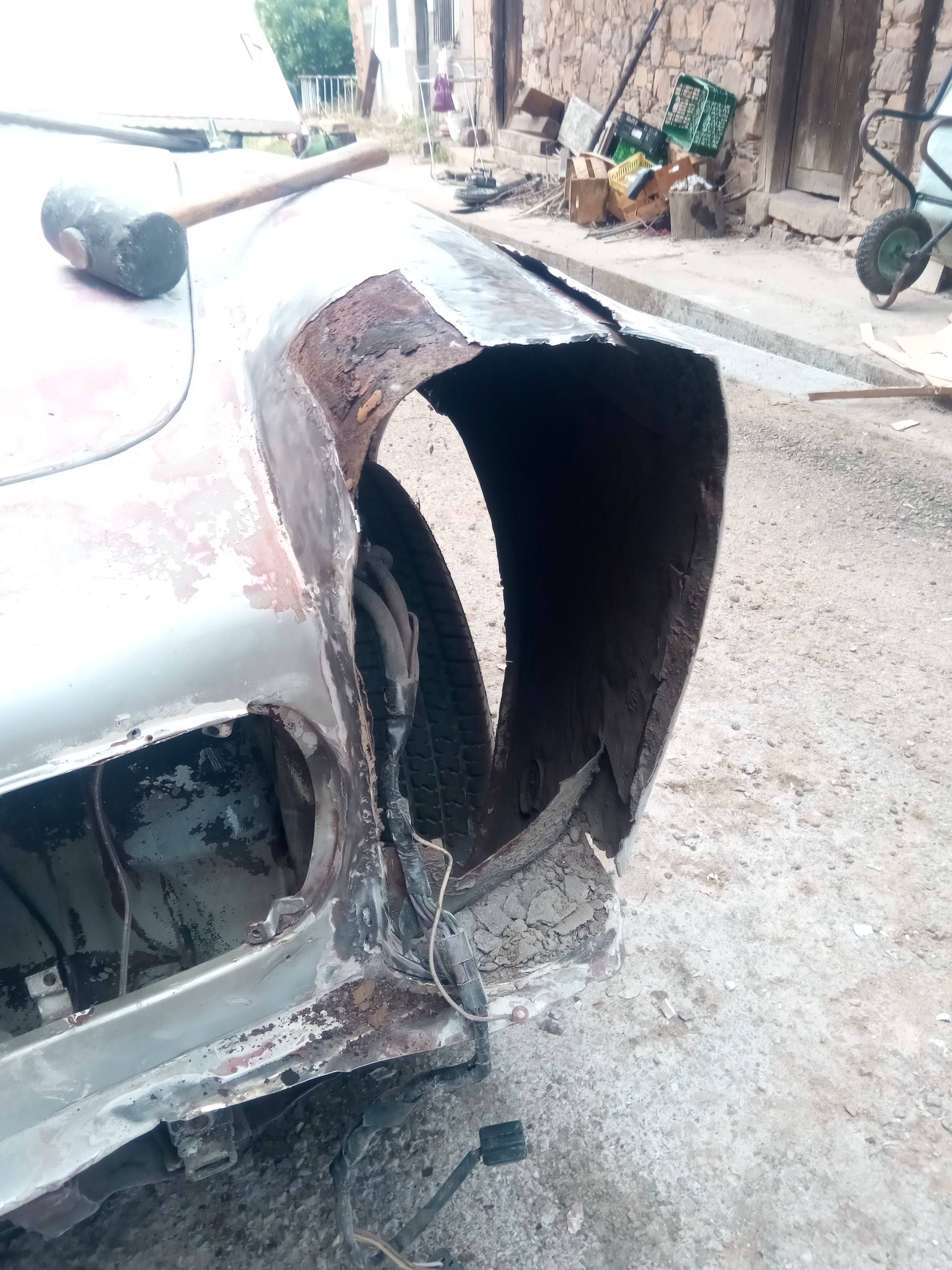

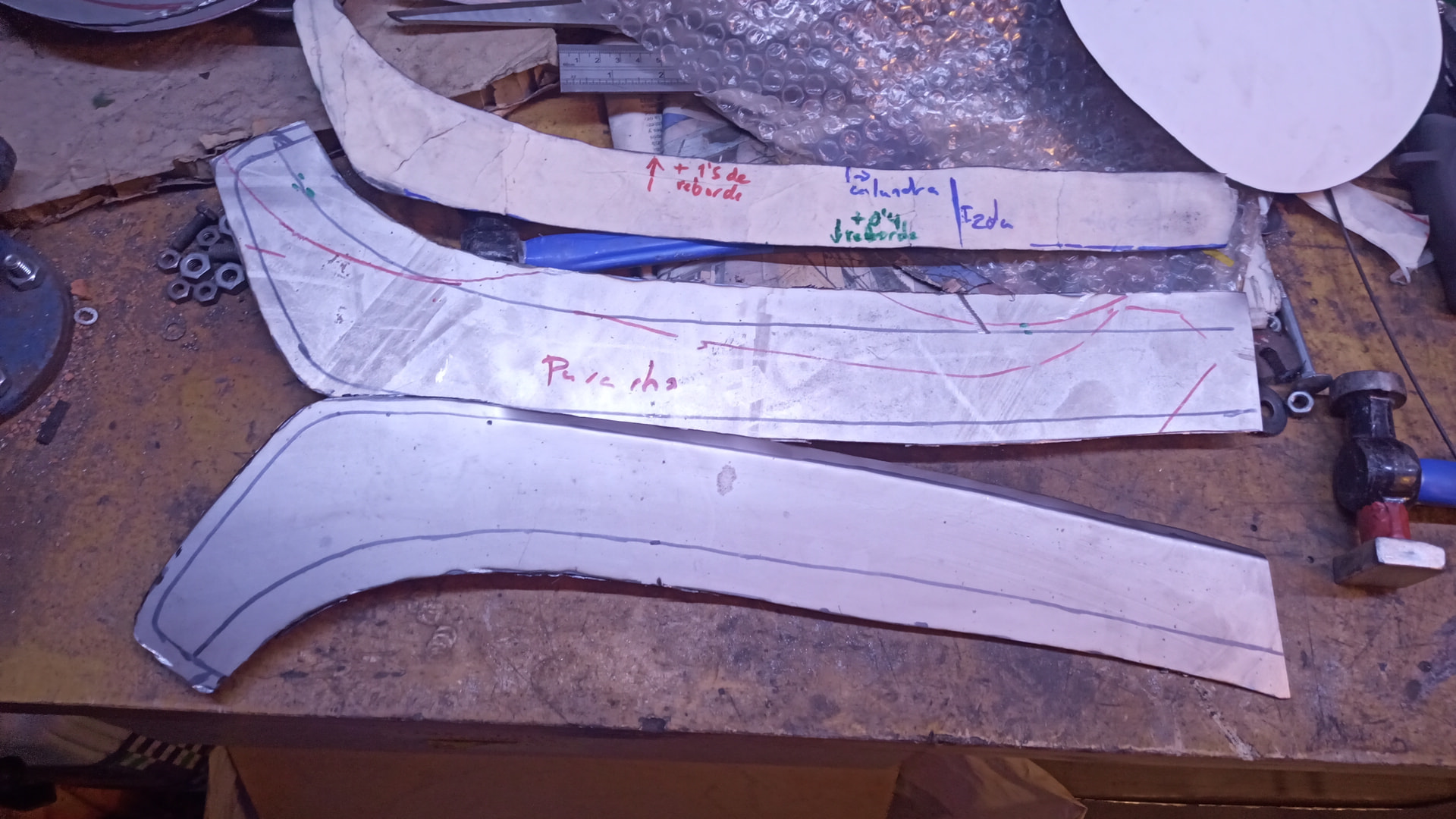

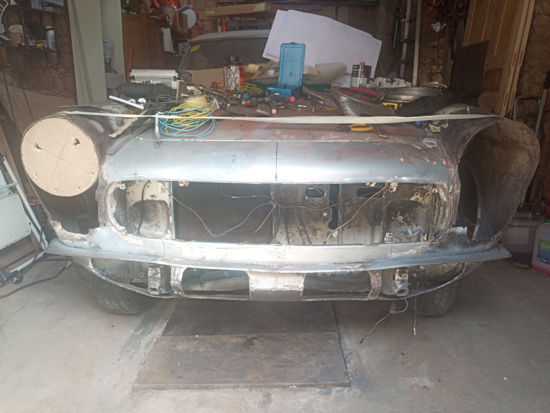

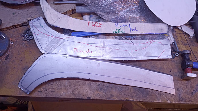

Heureusement, à Toledo, j’ai trouvé Alberto de « Mundotraccion », qui possédait un cabriolet 404 et m’a permis de prendre des mesures et des gabarits de courbes pour reconstruire l’avant.

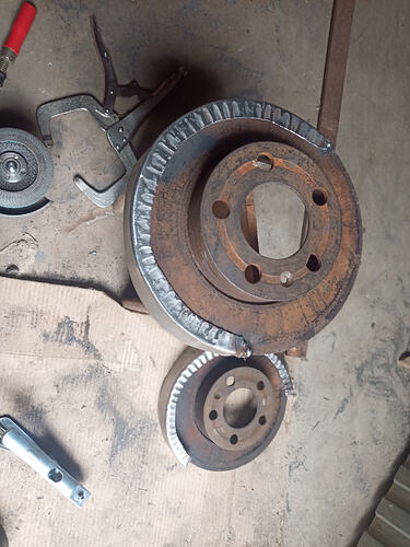

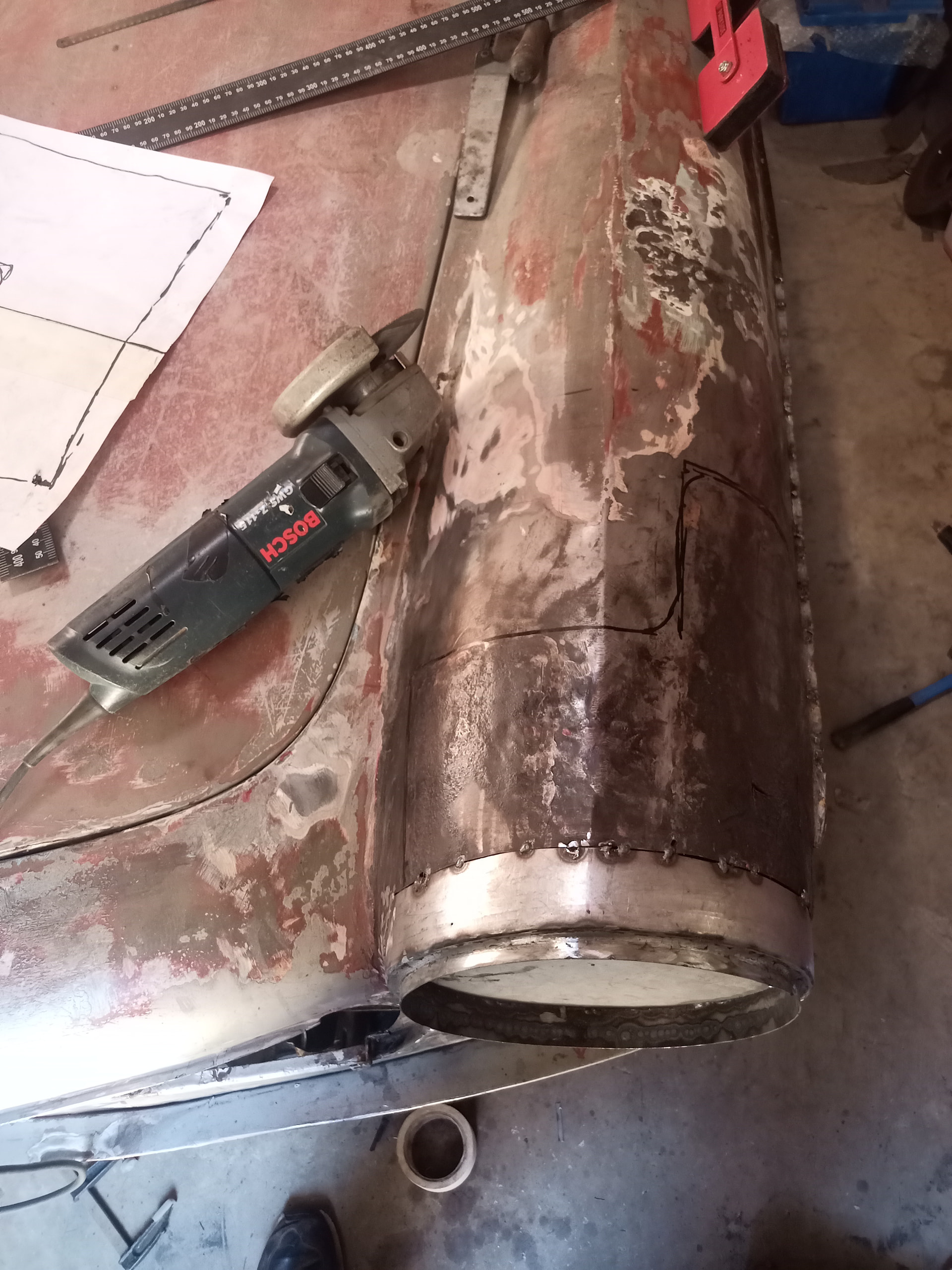

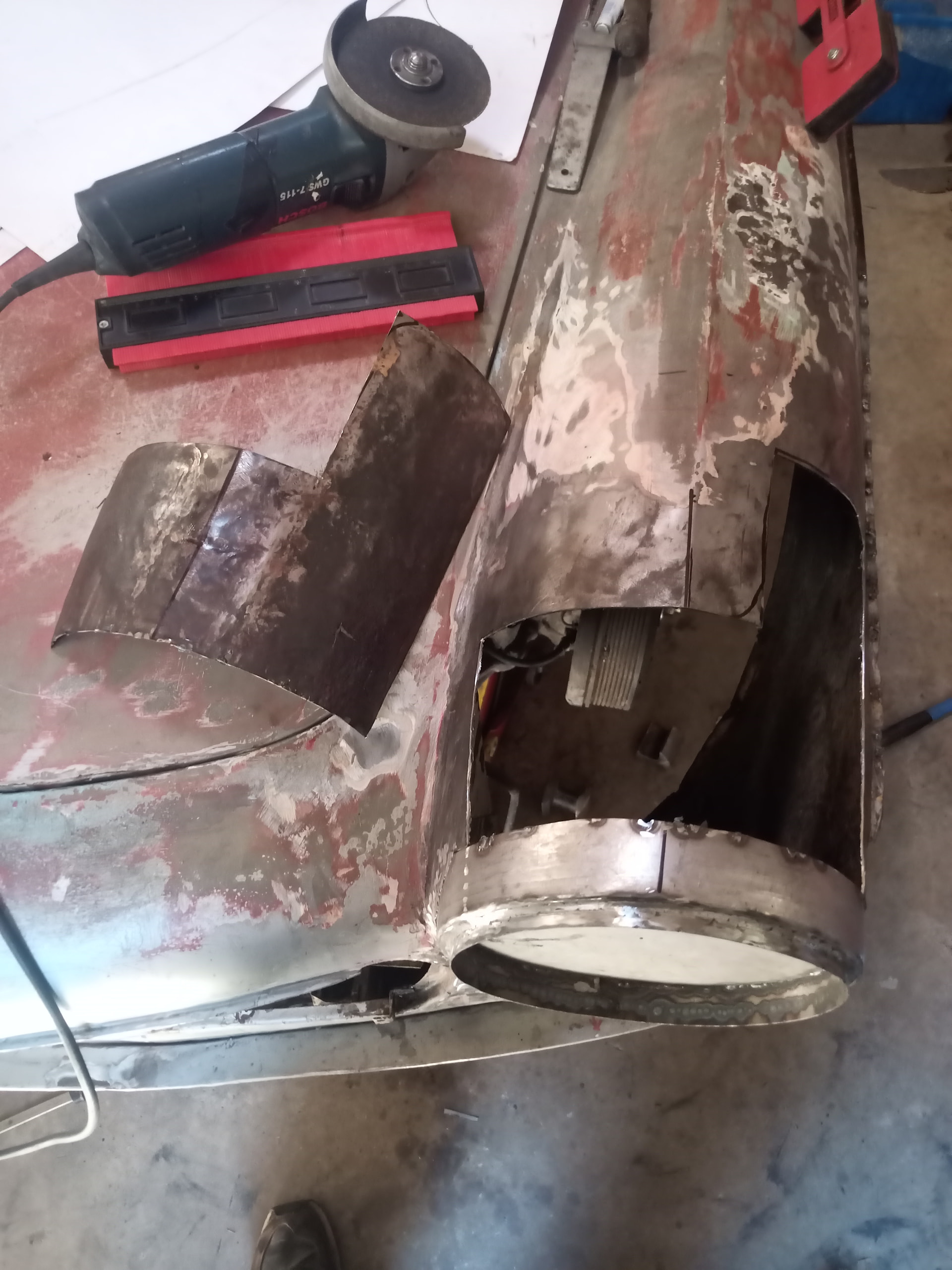

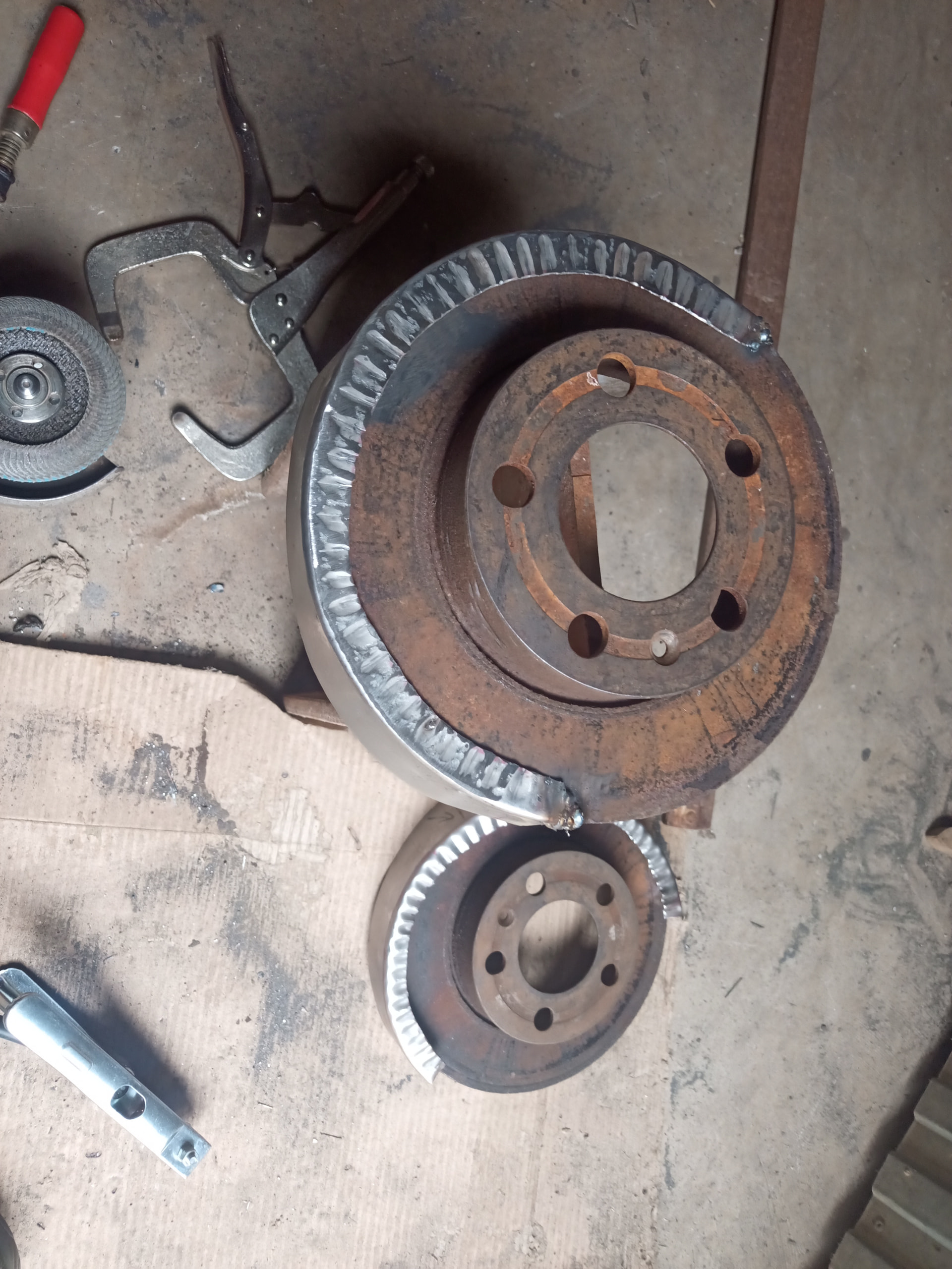

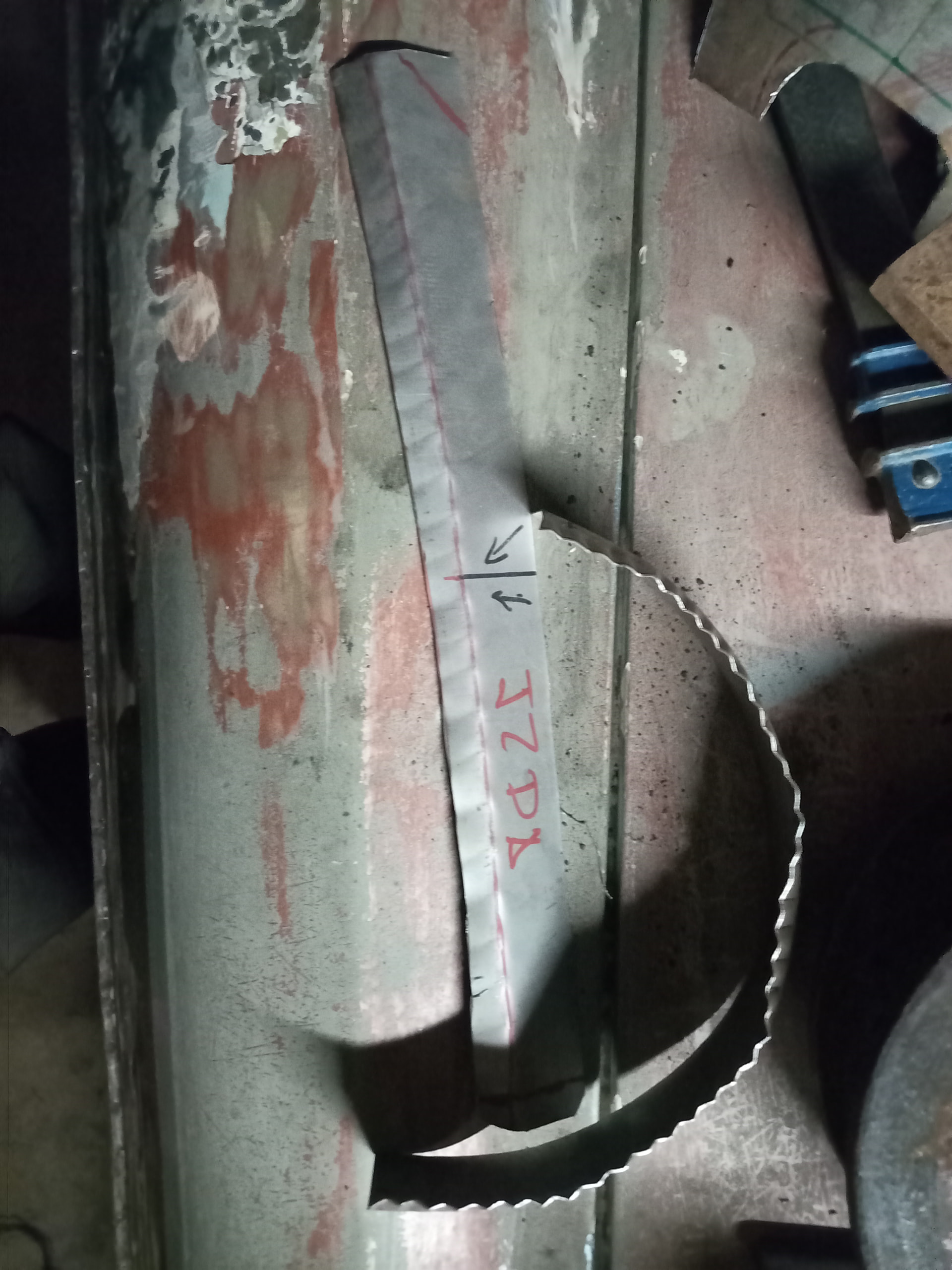

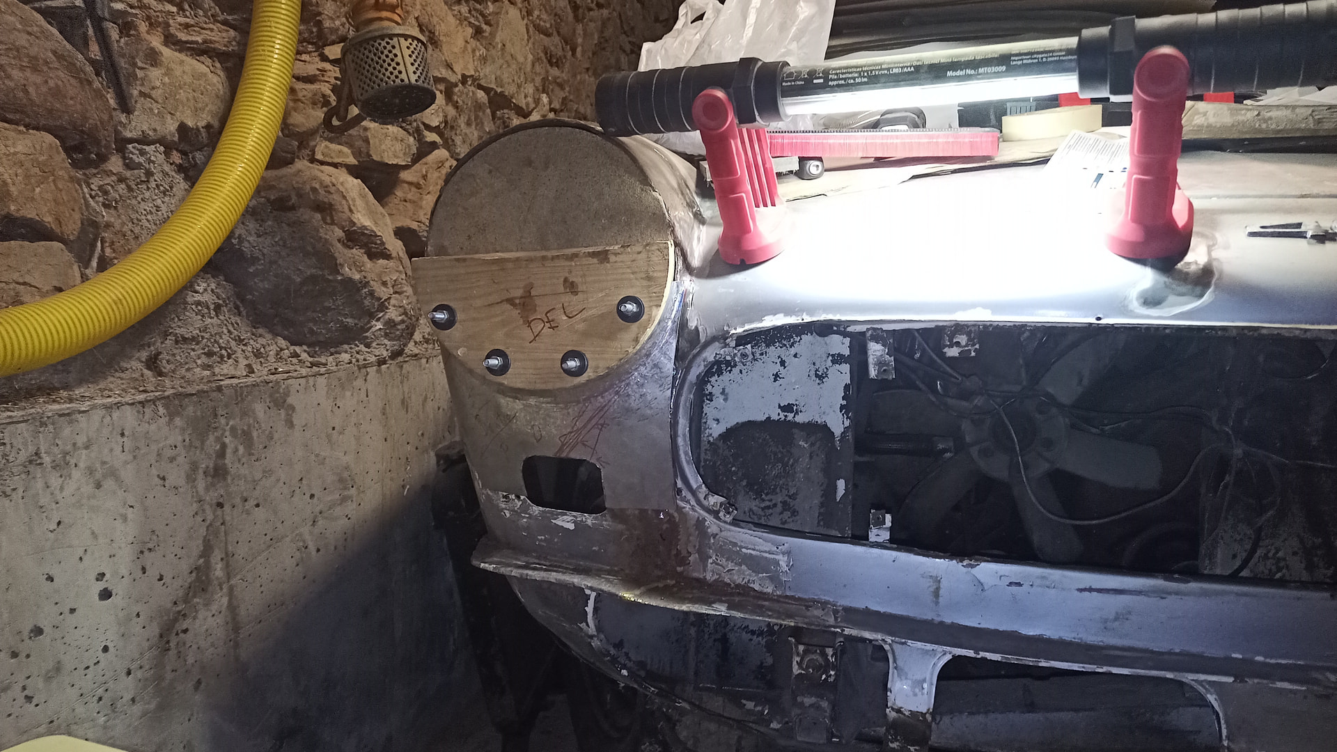

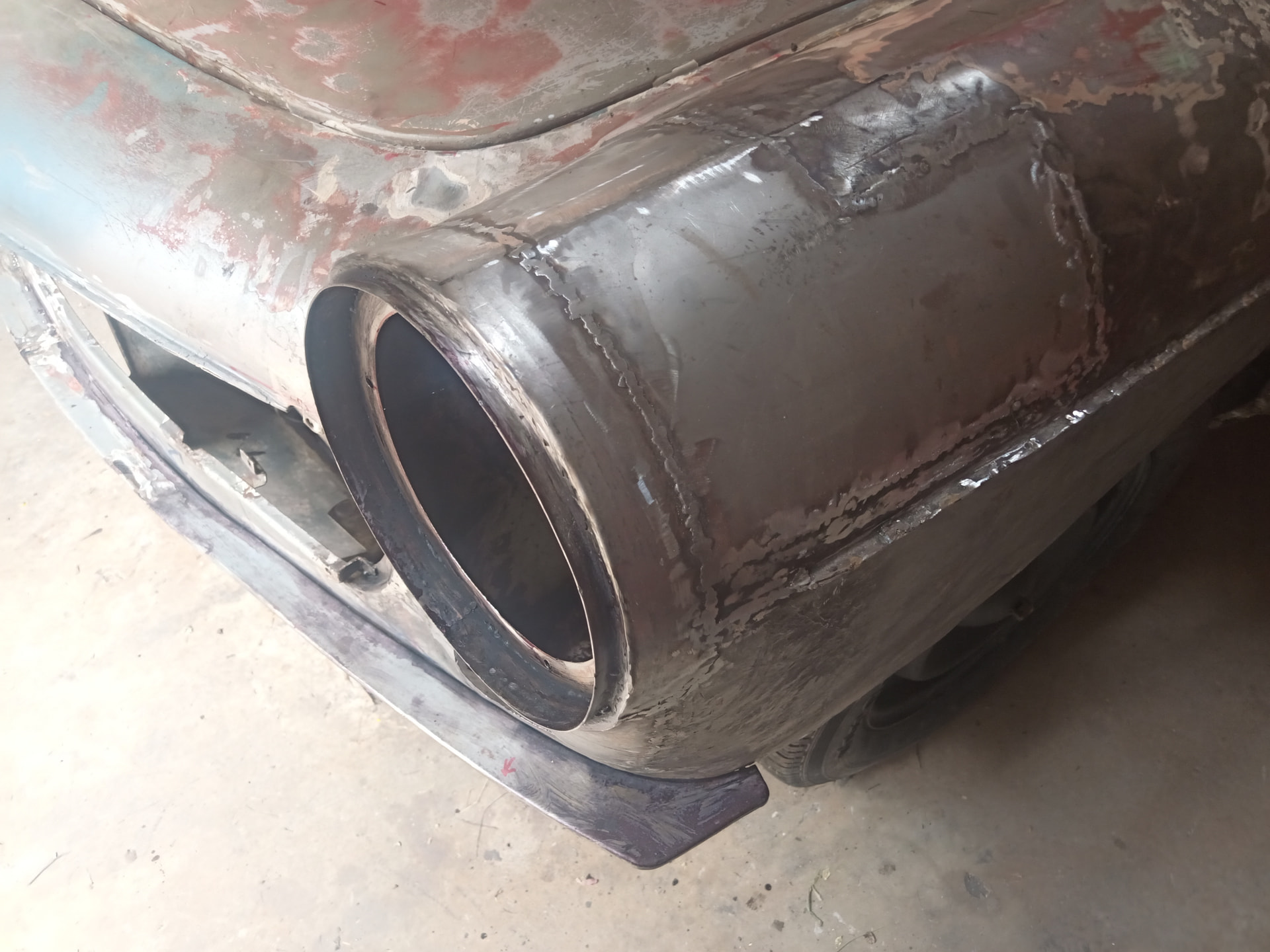

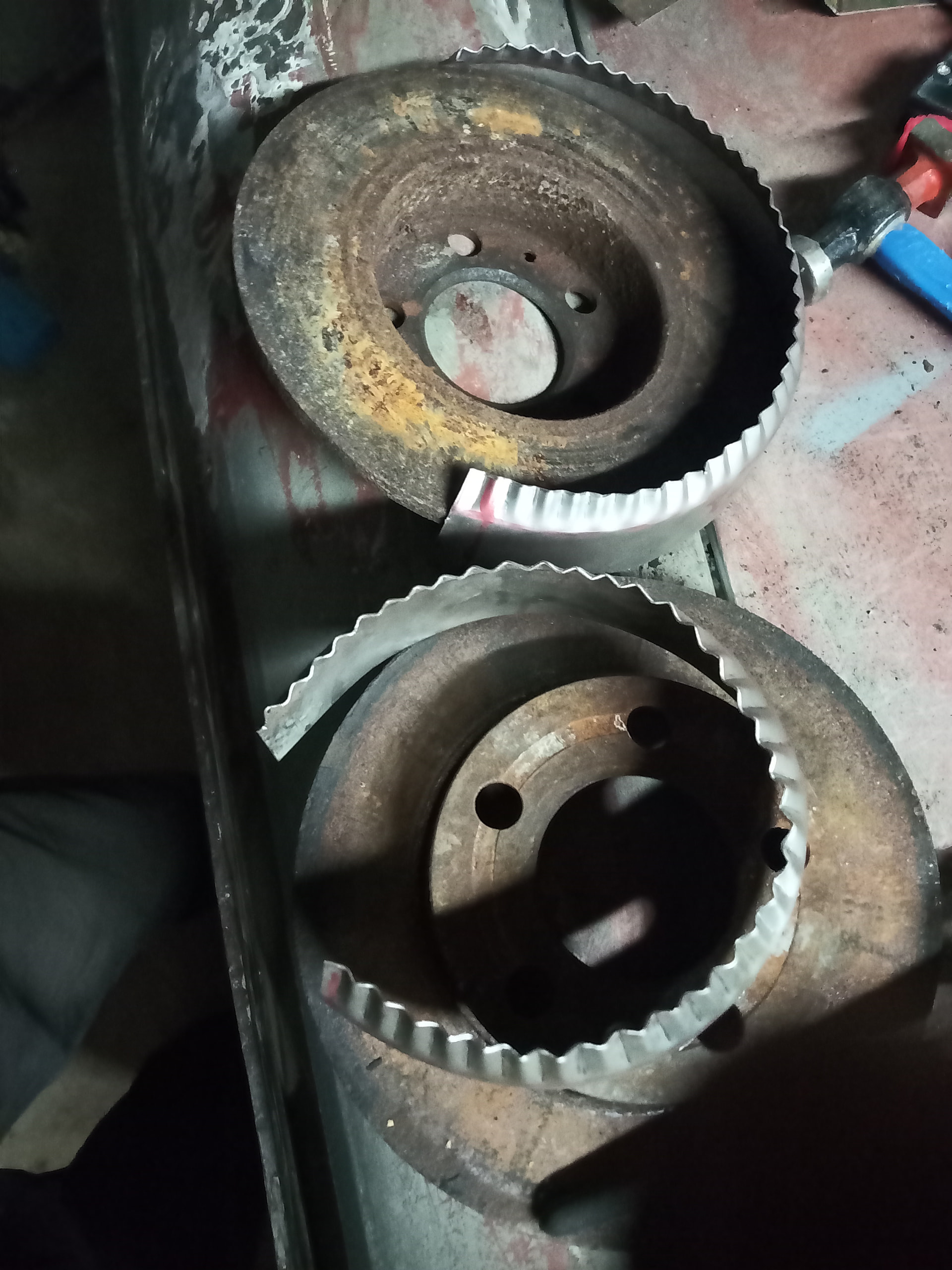

Pour refaire les extrémités de la fourche avant, utilisez des disques de frein de dimensions appropriées. Après avoir réalisé des ondulations dans la tôle pour lui donner sa forme, soudez-la aux disques de frein et lissez les ondulations au marteau.

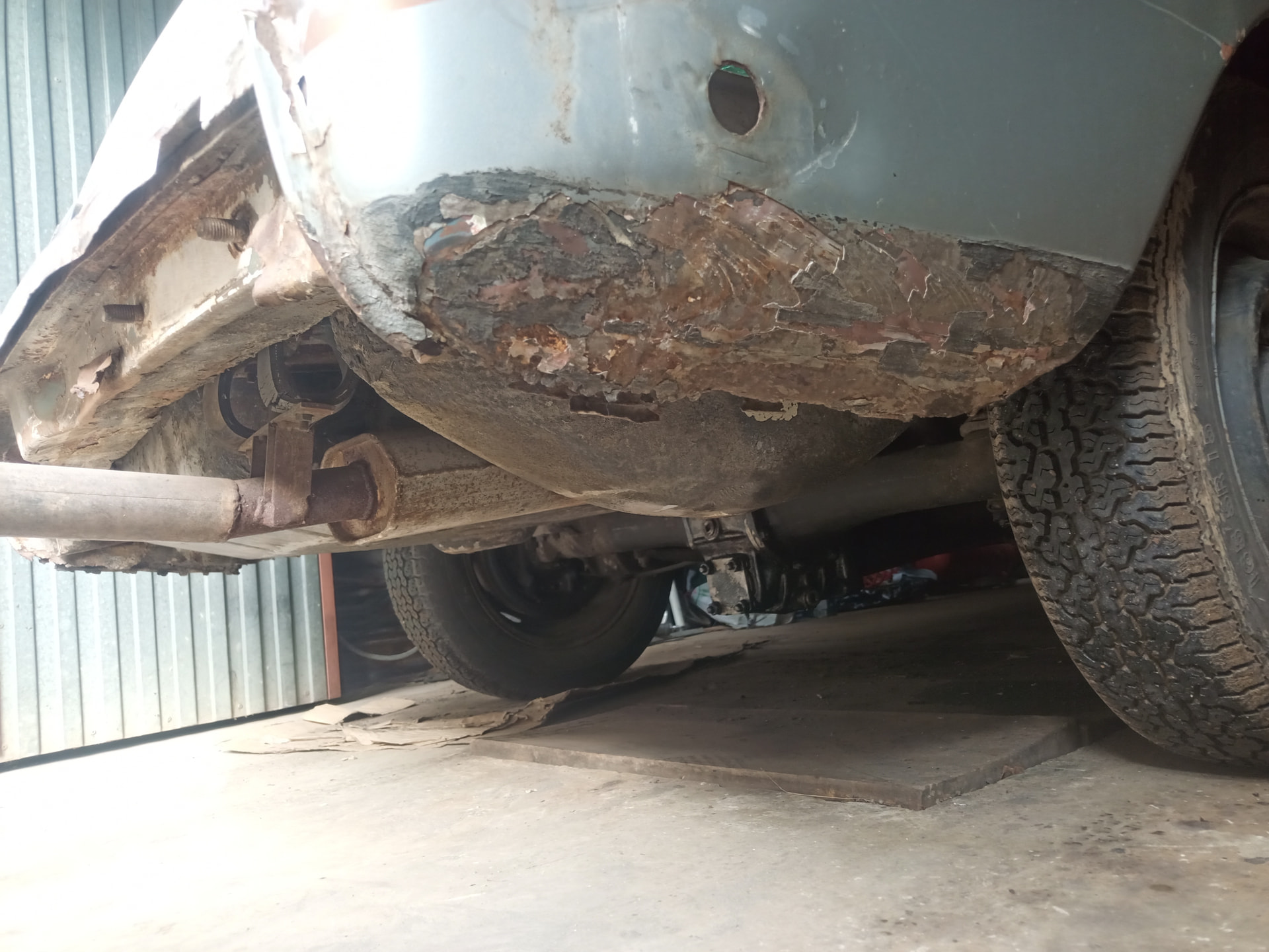

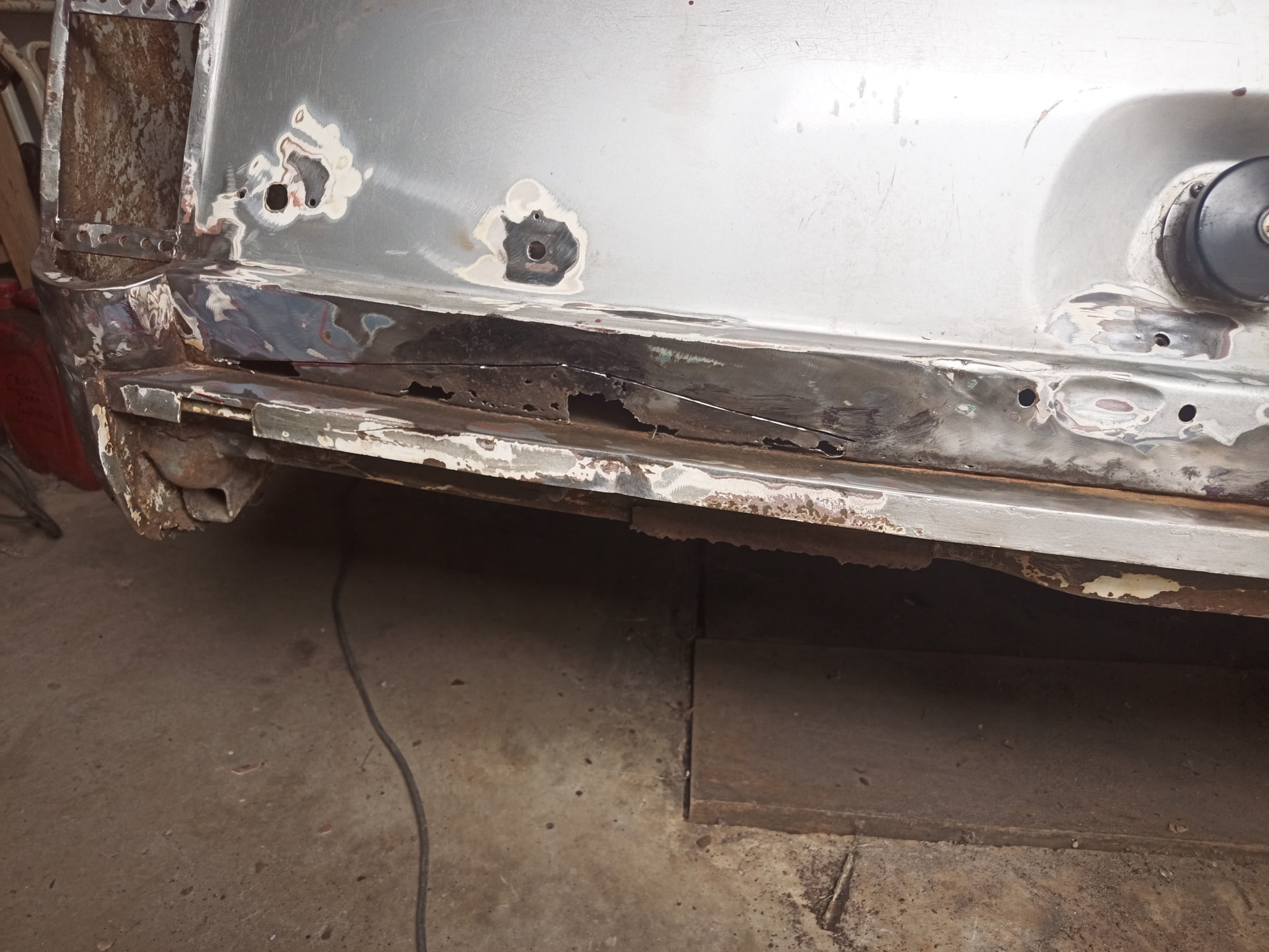

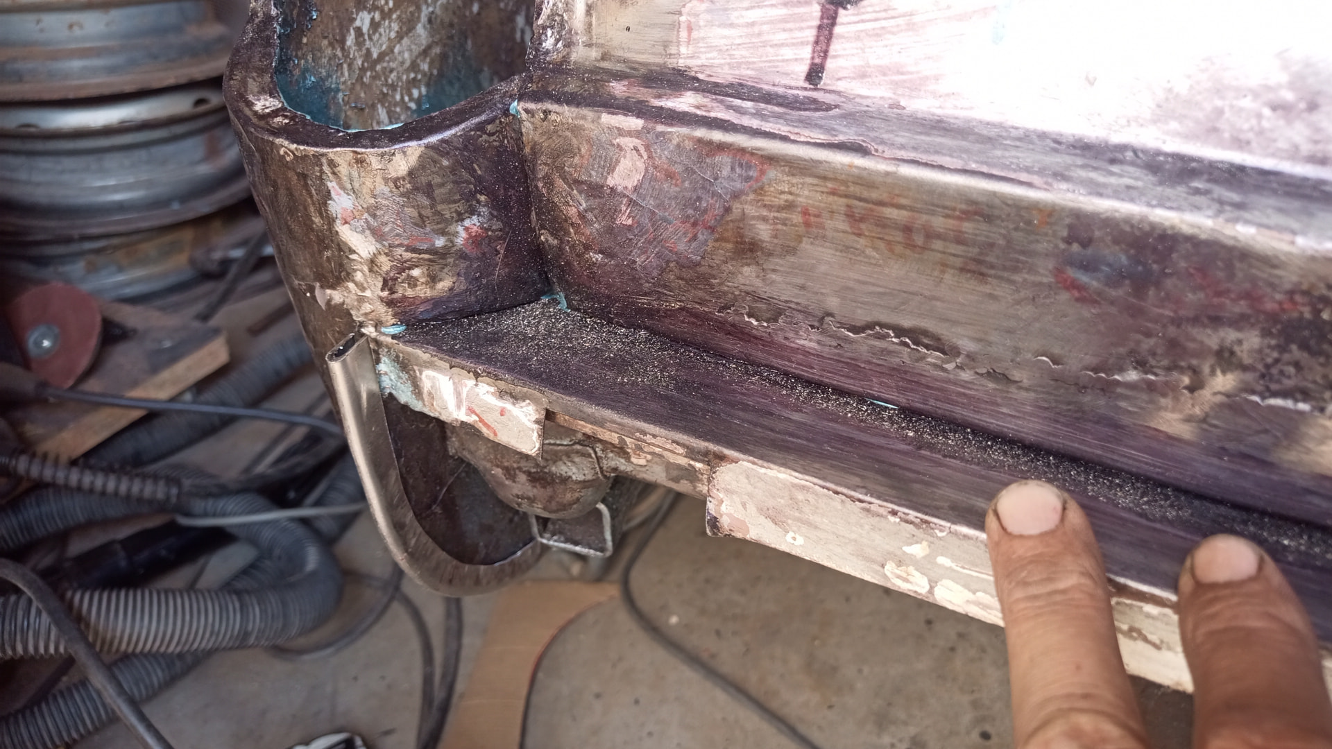

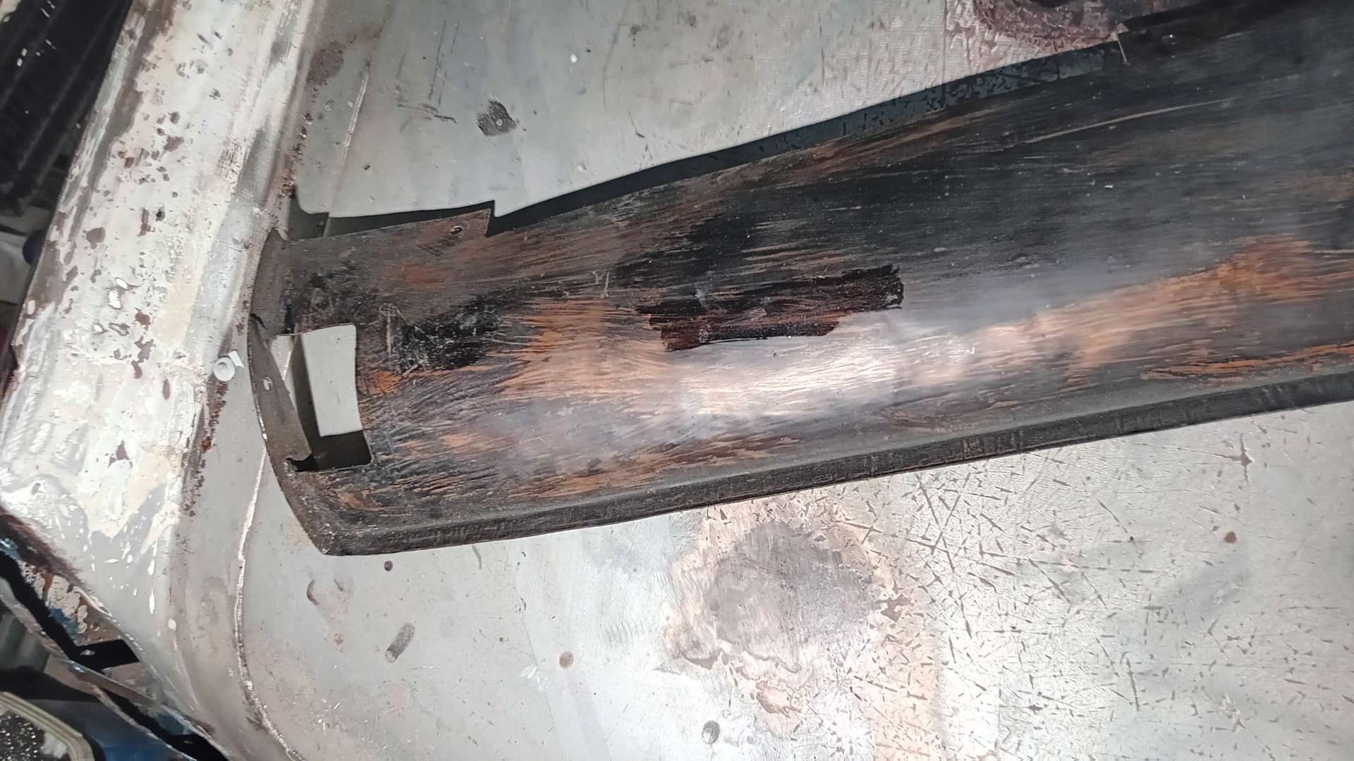

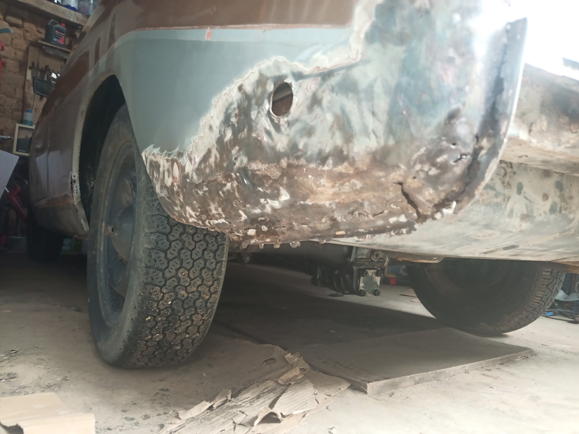

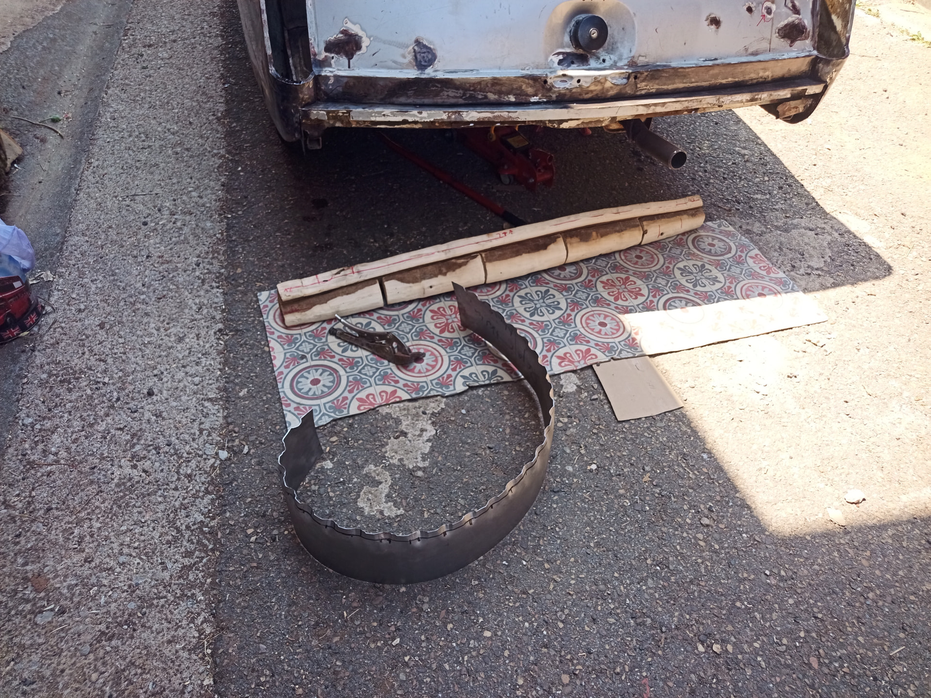

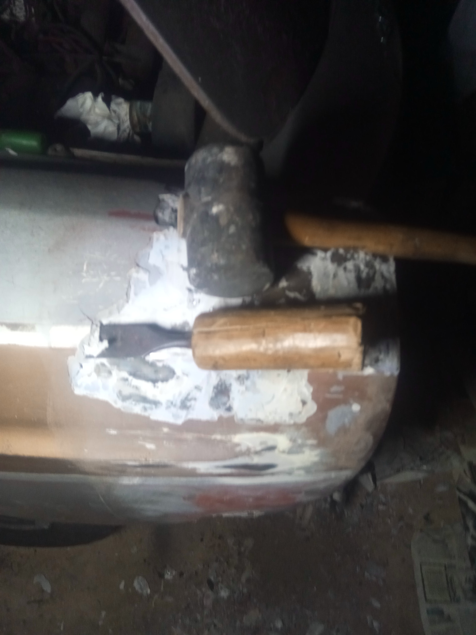

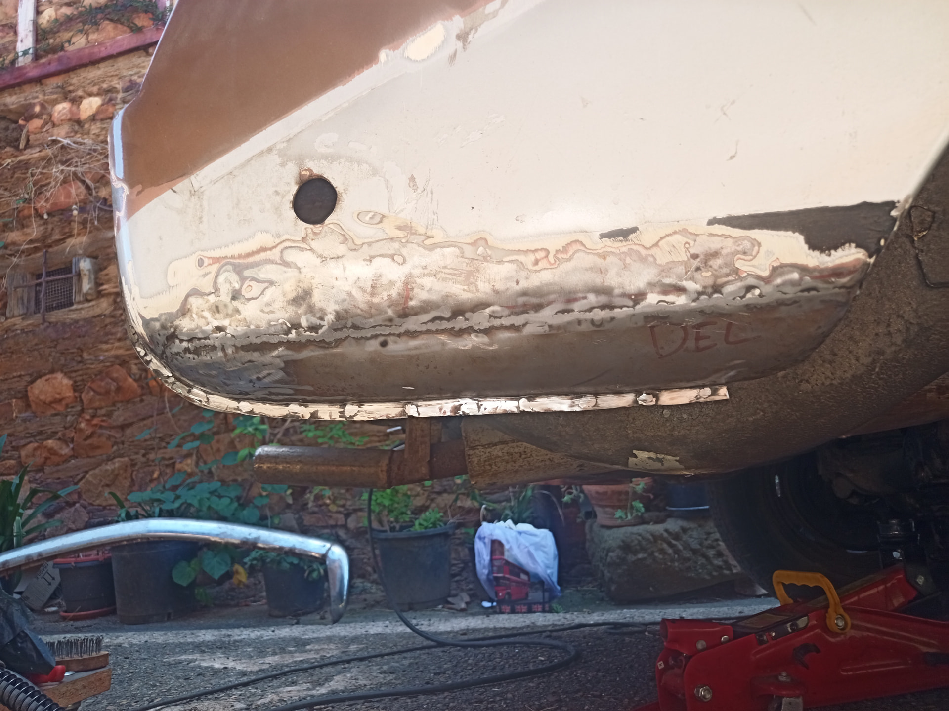

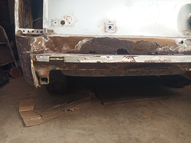

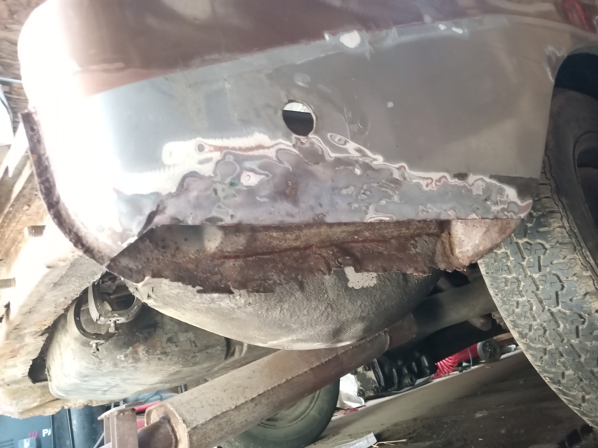

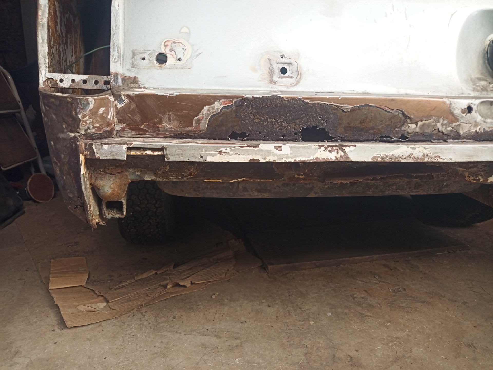

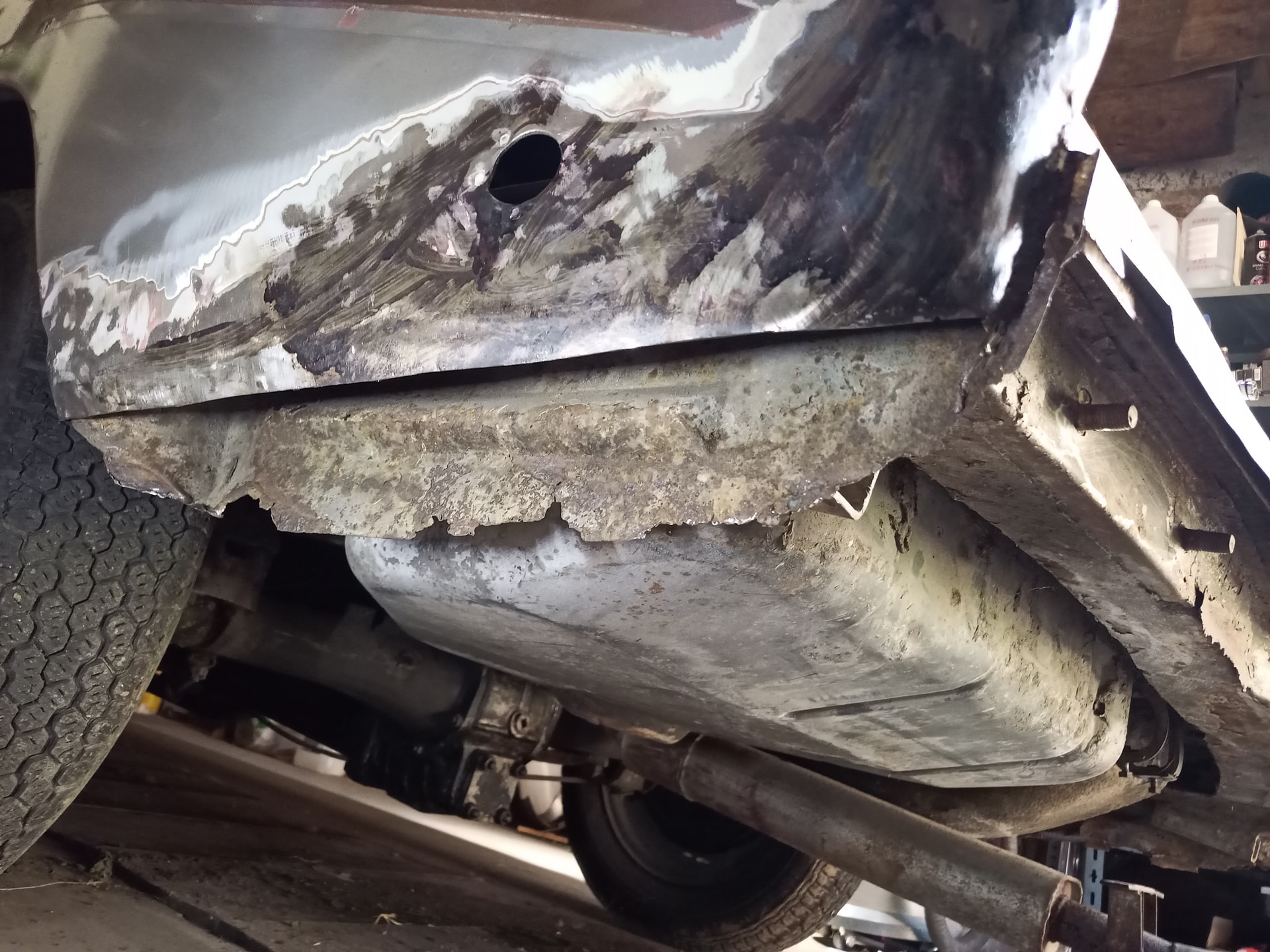

Les embouts arrière étaient également pourris. J'ai dû les refaire.

Impressionnant le reconstruction des lumières :+1:

Les ailes avant reviennent de loin! :grinning_face_with_smiling_eyes:

Quand aux phares mercédès, je suppose que l’idée était de lui donnée de faux air de Facel II ou Facelia ?

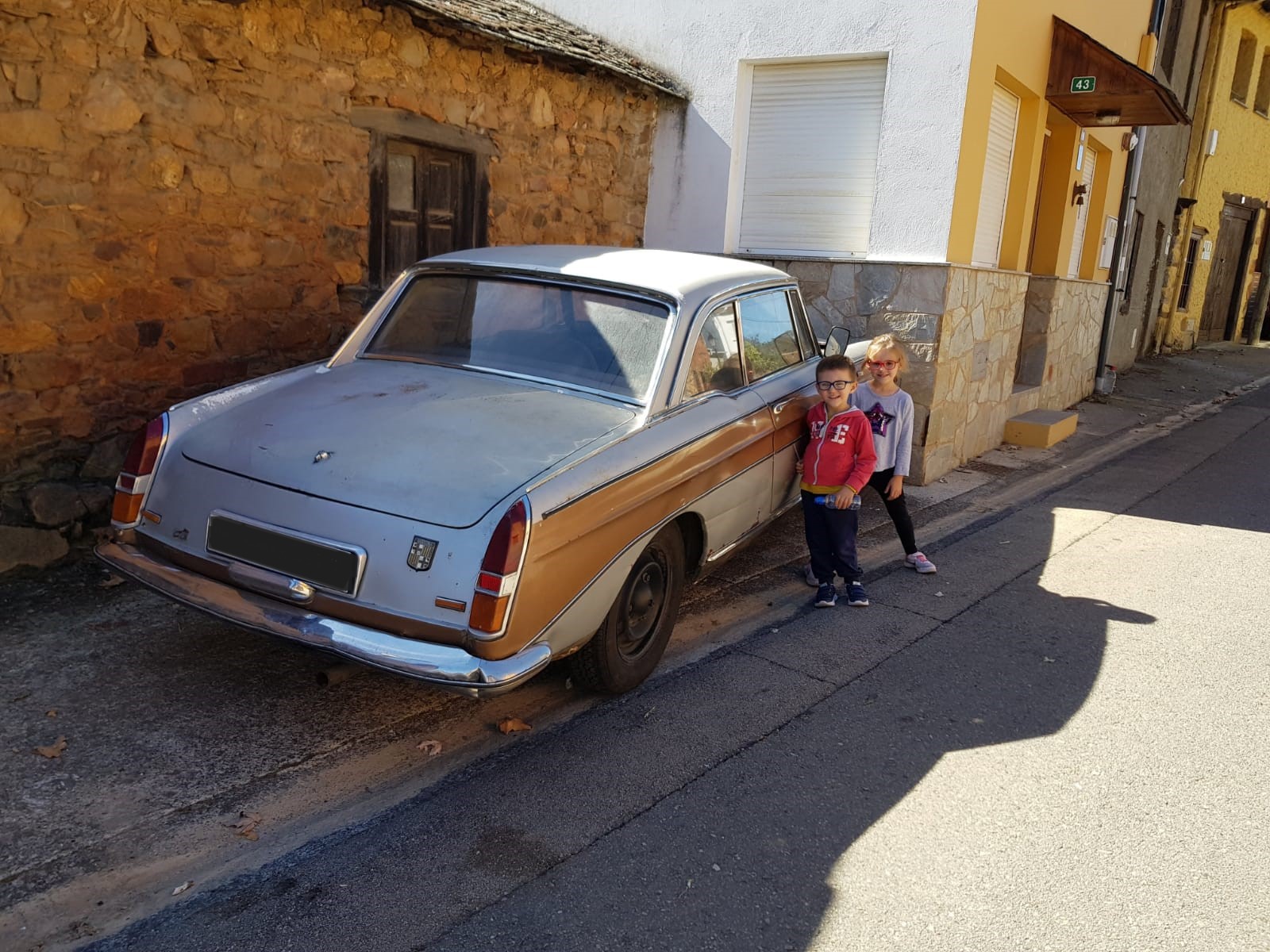

Al parecer el coche llegó a España con dueño francés de vacaciones. Estando aquí el coche se averió y el dueño de la grúa de asistencia en carretera, lo compro, además era propietario de un desguace de coches. Yo he detectado que en la parte delantera izquierda tubo un pequeño golpe que daño la aleta, por lo que supongo que el faro también fue dañado y ante la dificultad de encontrar el faro original y tener un desguace de vehículos le resultó más fácil instalar los faros de mercedes. El coche luego tuvo otro propietario y después lo compré yo.

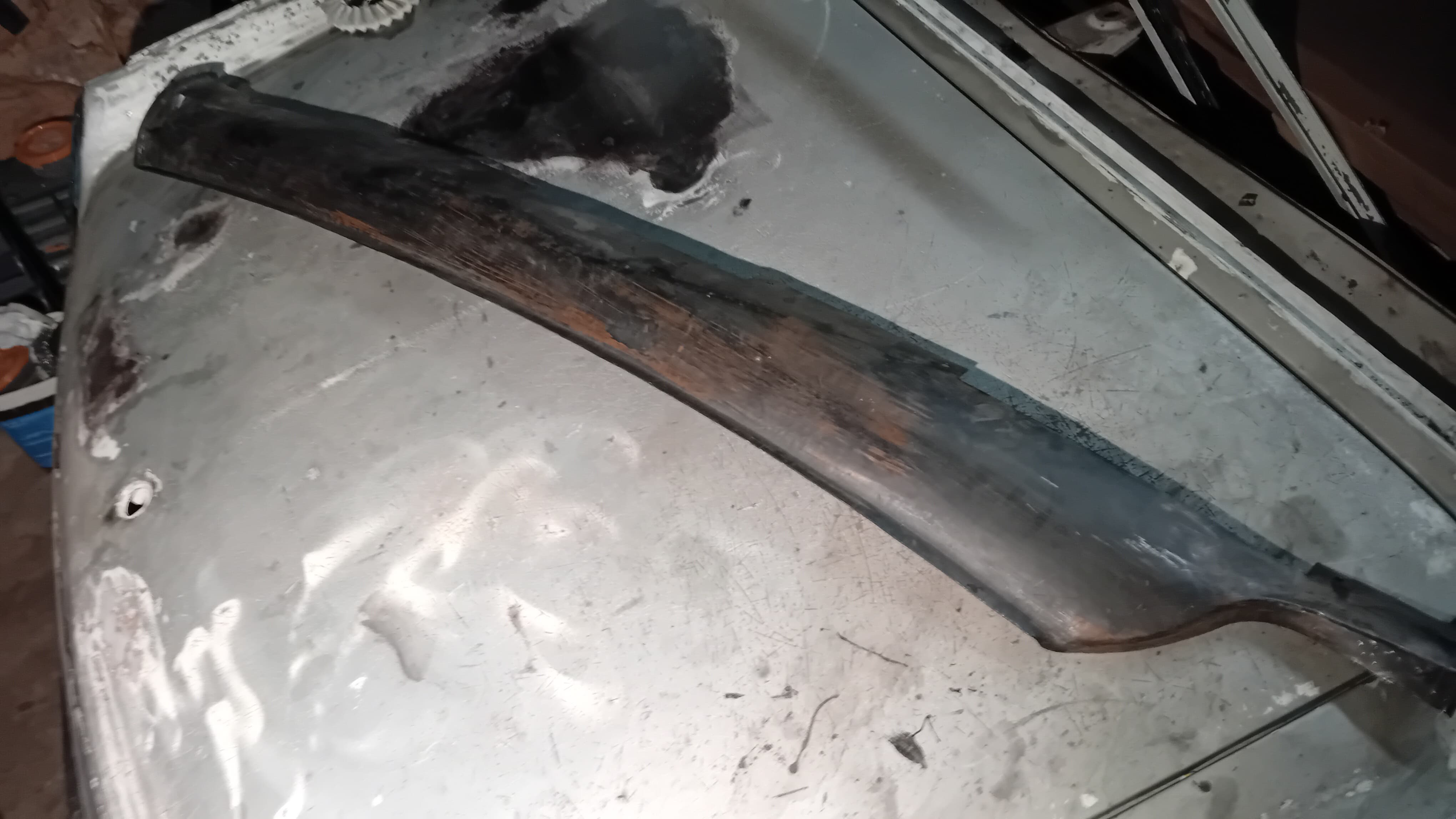

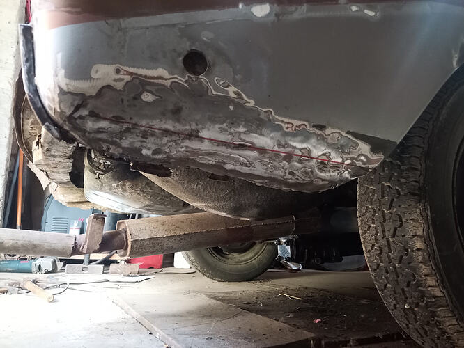

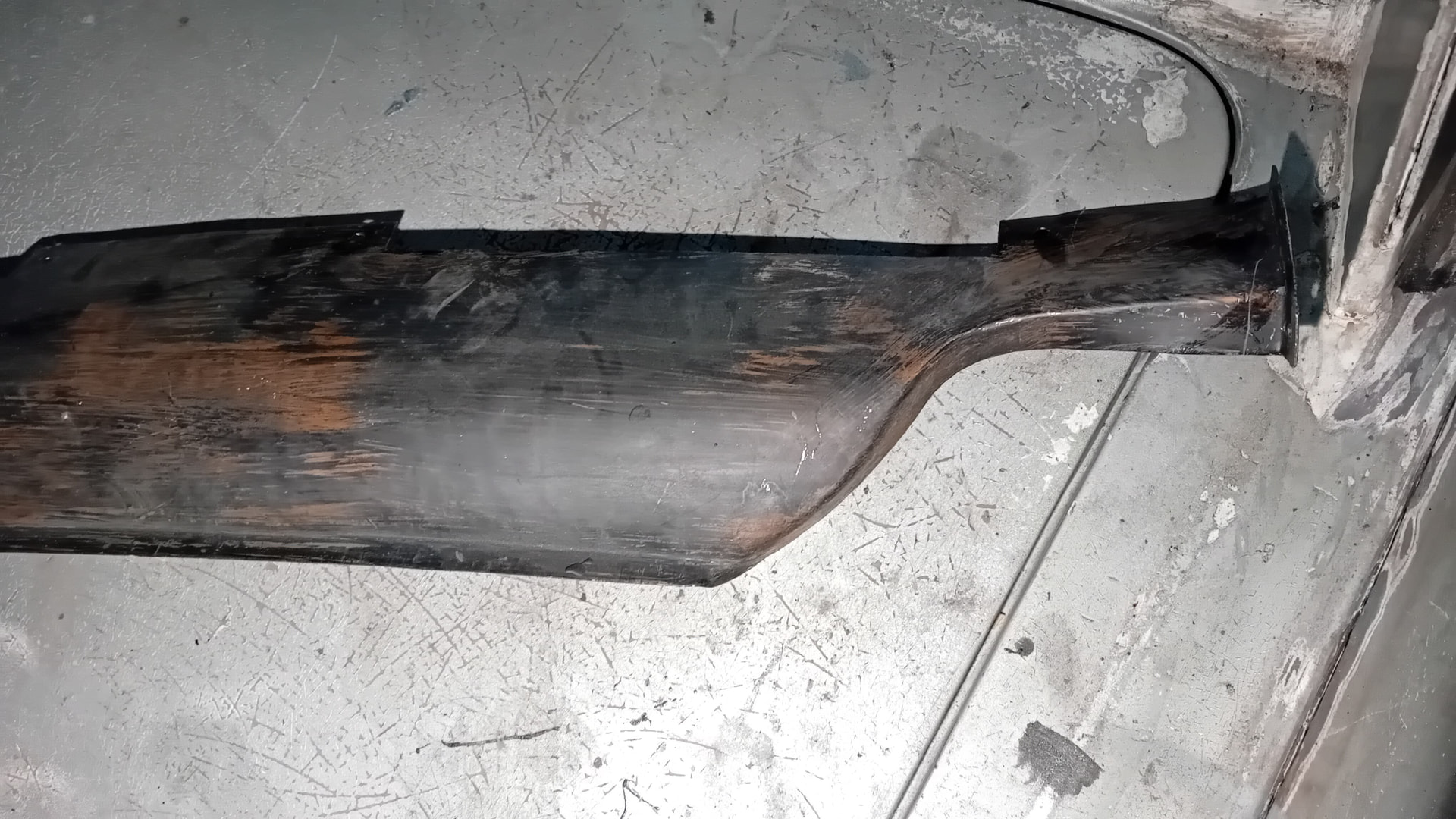

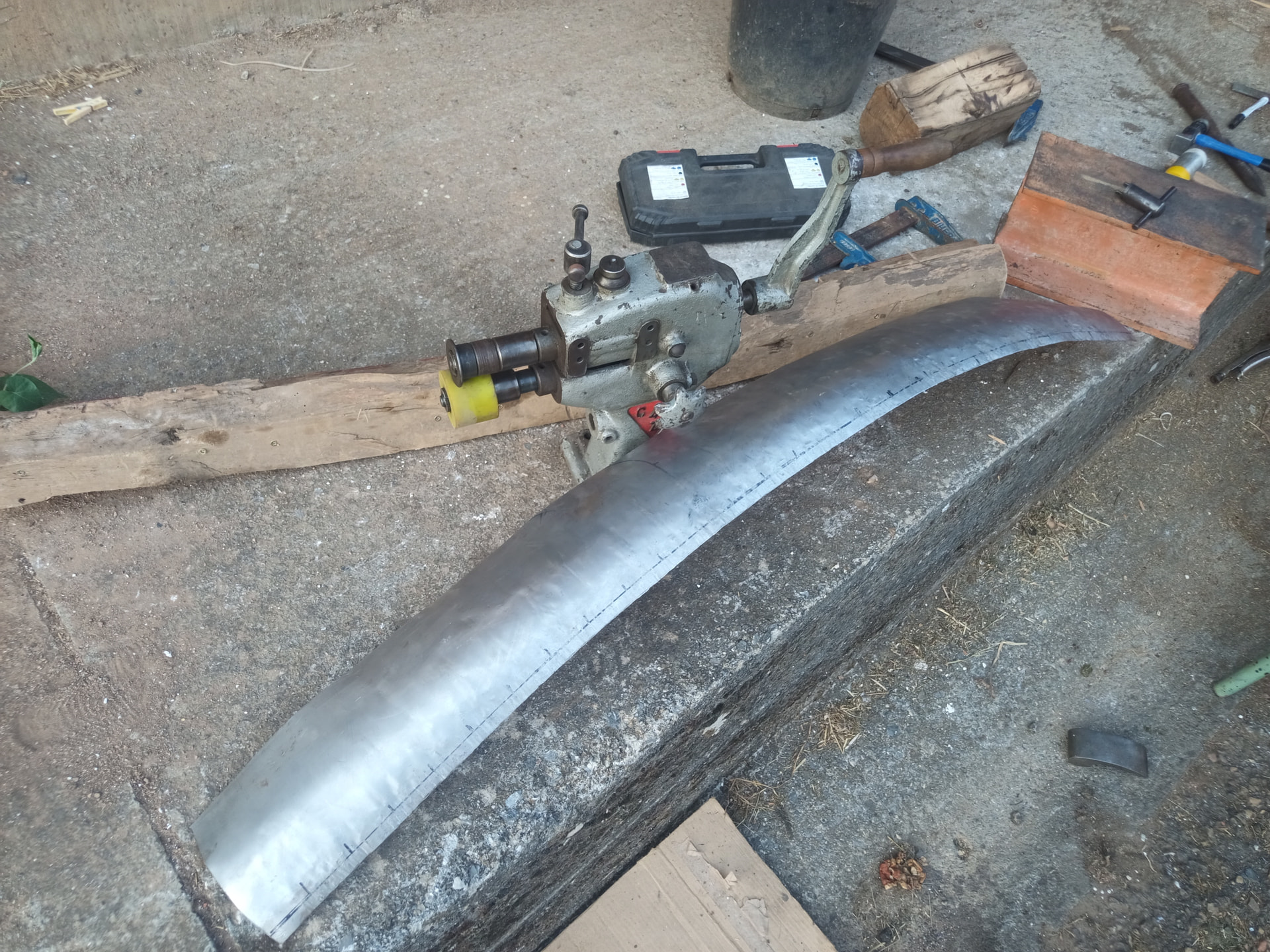

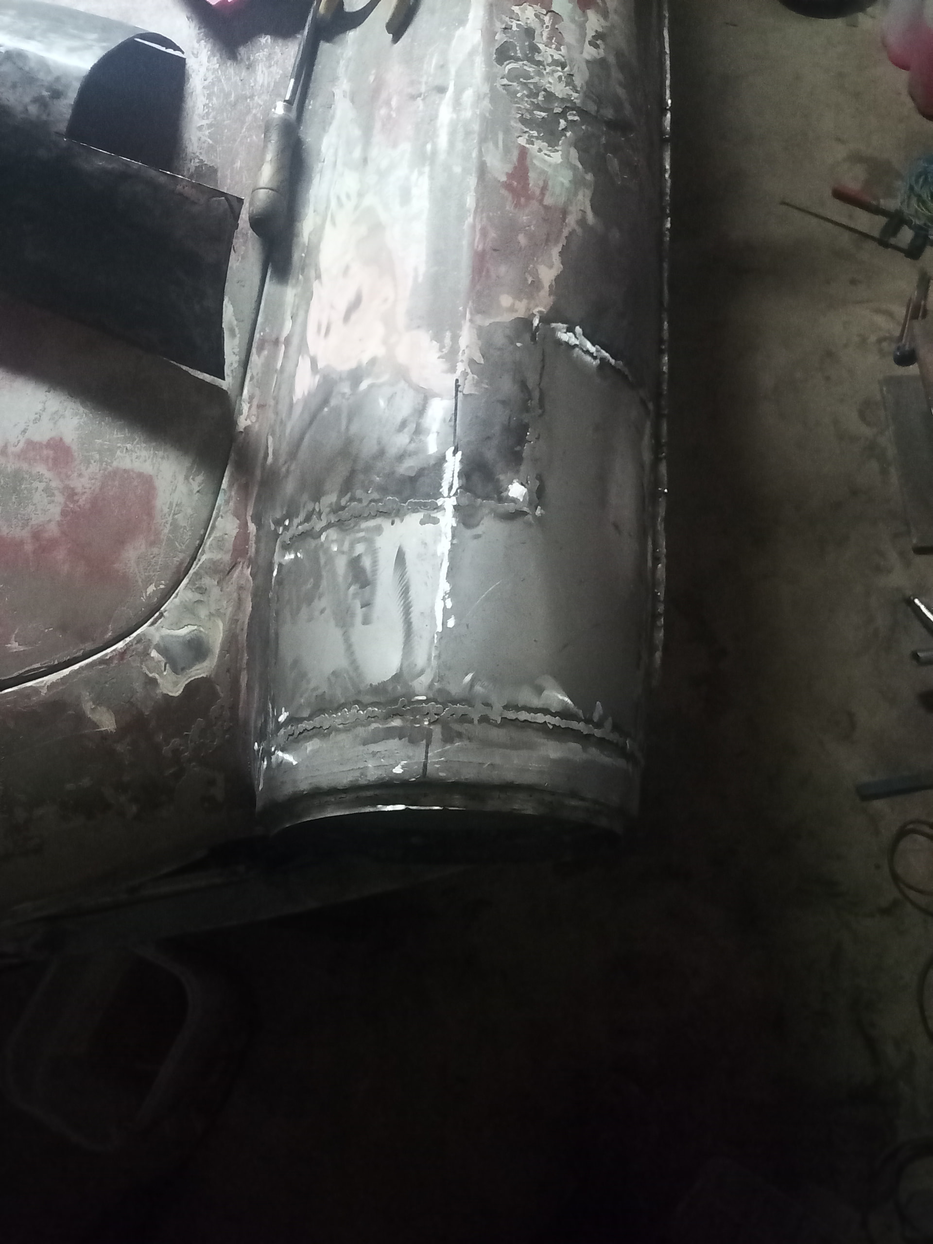

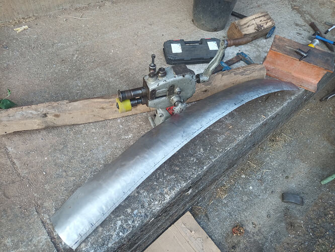

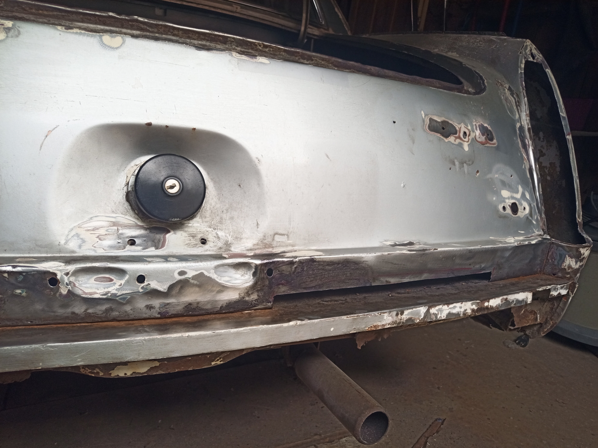

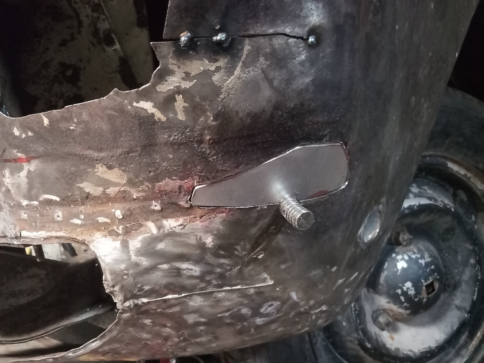

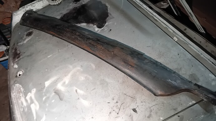

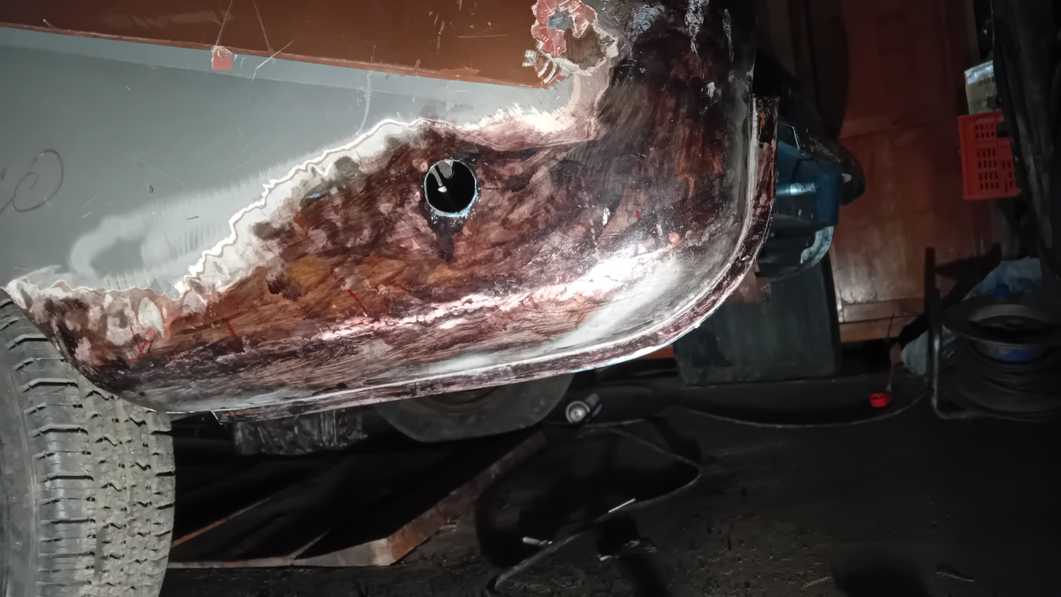

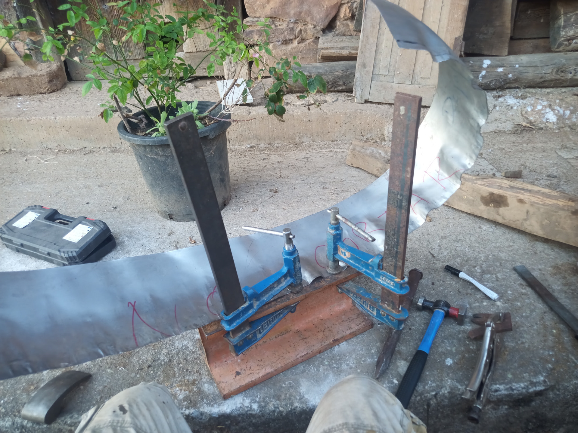

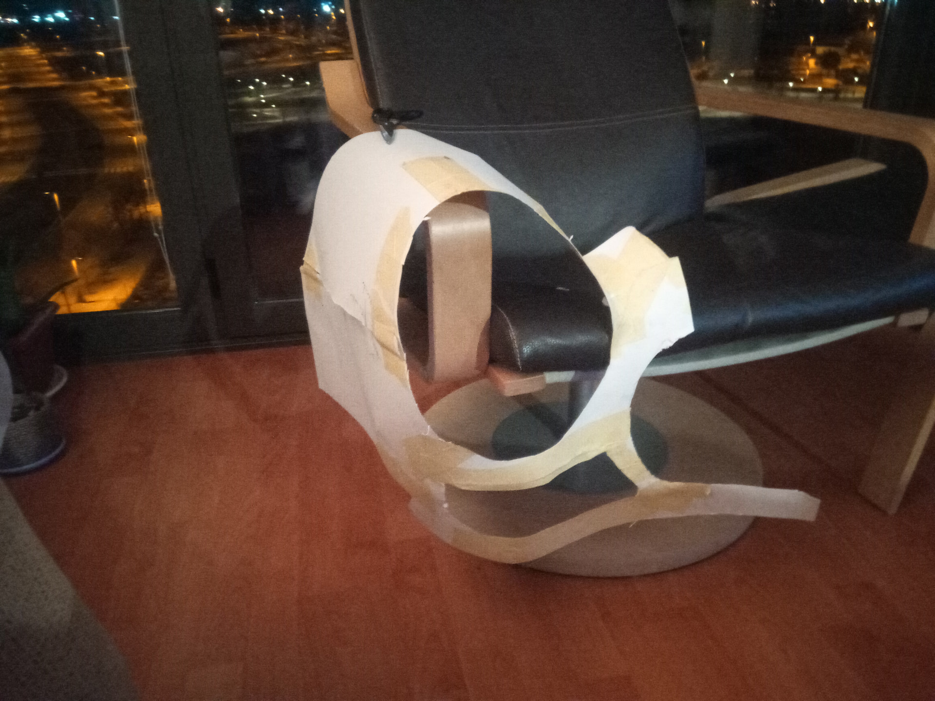

Pour réaliser la jupe arrière, j’ai d’abord fabriqué un gabarit en bois de forme incurvée.
Utilisez ensuite la même technique que pour les phares afin de rétracter la tôle. Commencez par créer des ondulations, puis lissez la tôle au marteau.
J’ai terminé le bord inférieur à l’aide d’une machine à border manuelle.

Beau boulot! tu maitrises la tôle toi!
Vraiment doué de ces mains. Car c’est pas une machine qui fait tout seul. :+1:

C’est mon premier travail de tôlerie. J’ai pris plaisir à réaliser ces pièces. J’ai acheté un poste à souder MIG avec une cartouche de CO2 récupérée d’une tireuse à bière, un jeu de marteaux de carrossier, des serre-joints, et avec tout ça et quelques outils de menuiserie et de bricolage que je possédais déjà, j’ai réussi à tout faire. Le fait d’être habile de mes mains m’a aussi beaucoup aidé. Je n’avais jamais travaillé la tôle automobile auparavant, mais je réalise des sculptures dans d’autres matériaux.
