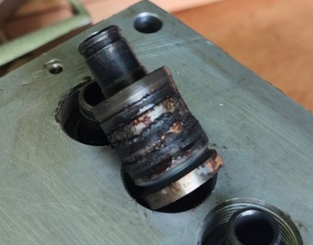

En revanche, la pompe a durant sa vie avalé beaucoup de m….e et de ce fait, toutes les canalisations d’huile qui graissent les chemises des pistons étaient obstruées.
Rien d’étonnant à ce que les pistons grippent… Heureusement que la voiture n’a pas avalé plusieurs centaines de km d’une traite car je pense qu’il y aurait eu des dégâts…
Pas si facile dans ces conditions de retirer les chemises, mais c’est fait.

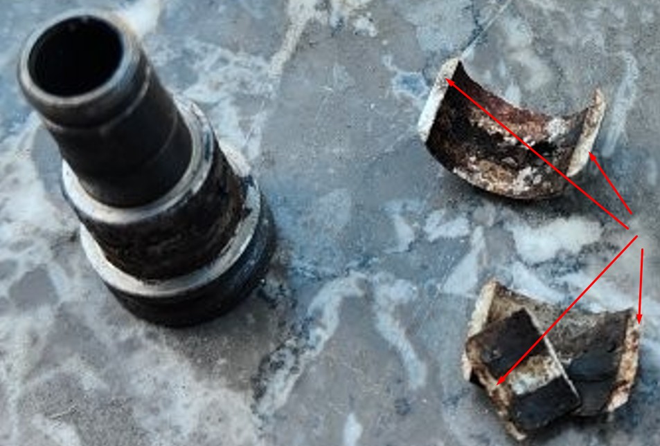

En revanche, j’ai une entretoise en alu qui est cassée en 3. Au début, j’ai cru que c’était de ma faute, mais quand on y regarde de plus près, on voit bien qu’il y a des saletés anciennes, donc la chemise a été montée ou remontée avec une entretoise déjà cassée.
Savez-vous si cela se trouve en pièce détachée ? Sinon, je suis preneur d’une tête ou de toute autre soluce. A défaut, je serai obligé de tenter une réparation via de la résine…
