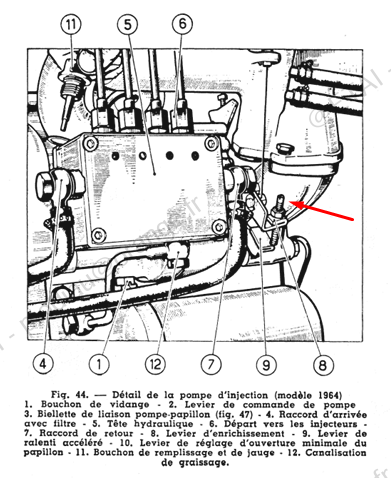

2/ Gamak, dans un autre sujet, tu indiques que certaines 404 injection ont une bidouille (câble) non d’origine, pour enrichir en essence lorsque le moteur est froid. C’est le cas de la mienne.
Sais-tu ce qu’il faut changer pour remettre la pompe fonctionnelle et se passer de cette bidouille ?

Bonjour Paul, à te lire je comprends que tu as une KF2, donc normalement avec un système d’enrichisseur thermostatique . Sur les KF1 ( premier système d’injection 1961 ) tu as une tirette avec un câble que tu tires au démarrage et repousse immédiatement une fois le moteur démarré ( un peu comme un starter ) Le système de bidouille que tu évoques pour le démarrage à froid , c’est quoi exactement ? Une petite photo serait mieux pour clarifier le problème car là je ne vois pas du tout ce que cette tirette viendrait faire sur un enrichisseur thermostatique qui normalement fonctionne automatiquement au démarrage……ou alors c’est que ton enrichisseur est naze? Si c’est le cas il faut le changer et pas facile à ma connaissance d’en trouver un en bon état
Merci de préciser

@ Jeannot ma « bidouille » consiste à accélérer avec une tirette, inspirée de l’enrichissement KF1, afin d’augmenter le régime moteur de 500 tours pour un bon ralenti clim en route ( ça tire un peu).
@ Paul en effet ton montage n’est pas conforme pour un KF2 et a du être mis en place lors de la pénurie de capsule thermostatique , résolue par le club BMW US qui les fournit au Club404 , c’est maintenant de l’histoire ancienne !
Donc tu peux réparer et virer ta tirette

J’ai bien une KF2 et un élément supposé thermostatique.
La bidouille installée consiste à attacher au bout de la vis du levier d’enrichissement (suivez la flèche) un petit câble relié à la tirette. La voiture peut alors démarrer à froid et je repousse de suite la tirette sinon la voiture s’étouffe.
La voiture a alors un ralenti accéléré à environ 1100/1200 tours qui reste un certain temps puis qui baisse au fur et à mesure jusqu’à ce que le levier d’enrichissement soit totalement baissé. La capsule est donc trop faible pour faire fonctionner le starter convenablement, mais elle fonctionne un peu.

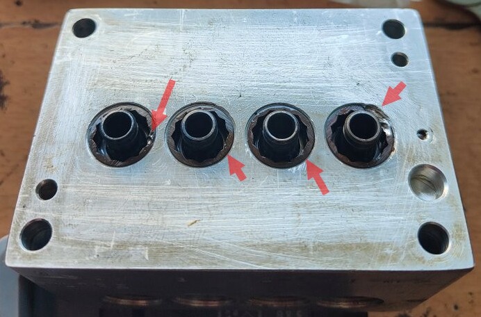

J’ai ouvert la tête d’injection après avoir commandé la pochette de joints au club.
Maintenant, je suis en galère.
Le tête a visiblement été déjà ouverte avec de mauvais outils et je doute que quoi que ce soit ait été changé. J’ai commandé deux outils Peugeot spécifiques car je n’avais pas la bonne taille de clef Nervus.
Je viens de recevoir les outils hier, mais visiblement, le pas de vis des bagues a l’air bien collé car je n’ai pas pu en desserrer aucune. /* Je n’ai pas voulu trop forcer… */
Pour ceux qui ont déjà fait, avez-vous eu un tel pb ?
Je ne voudrais pas casser quoi que ce soit. Je vais faire tremper dans du dégrippant, mais tout de même, ceux qui sont passés avant n’ont pas fait du bon boulot, ni sur les bagues, ni sur la partie plate visiblement grattée avec du gros papier…
Merci d’avance à tous, Paul
