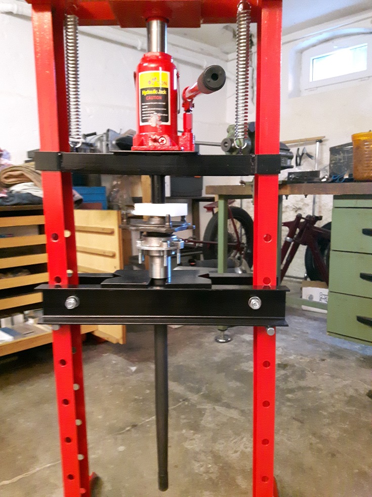

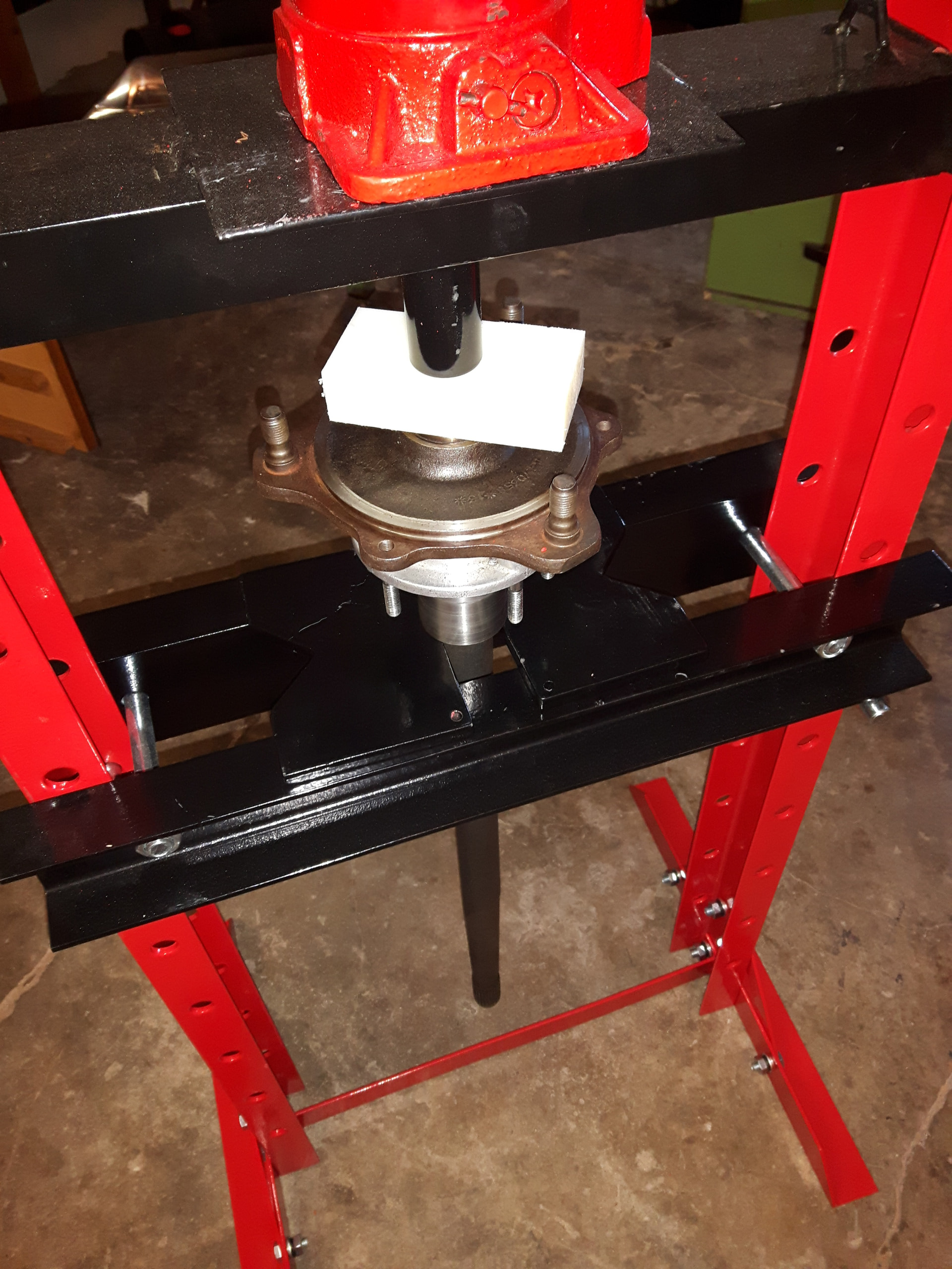

Le plus simple est d’utiliser une presse hydraulique, ça sort tout seul.

L’utilisation d’une presse hydraulique s’avère un peu compliquée, car il faut démonter l’ensemble de l’axe traversant, puis le positionner de manière asymétrique sous la presse ; ce n’est donc pas très pratique.
