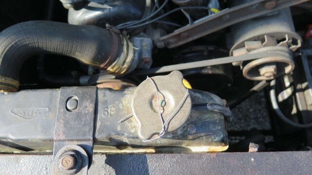

Utilisé pour sécuriser le bouchon de radiateur suite à la casse d’un ergot de verrouillage.
Mais cela n’a pas empêché la 404 de parcourir ses 1100 kms du Loiret vers la Vendée (Orléans, Brétignolles, Saint Gilles, Noirmoutier et retour)
