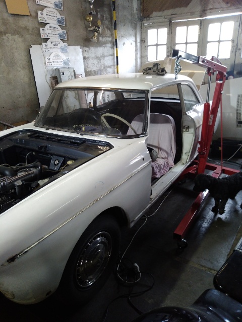

J'ai enfin trouvé un peu de temps pour opérer le coupé !

La biquette m’a bien aidé pour sortir la porte, un de mes chiens aussi!
Ton chien s’avoure deja la nouvelle moquette…ou il pourra se vautrer dessus.
C’est clair ils seront du voyage !!!

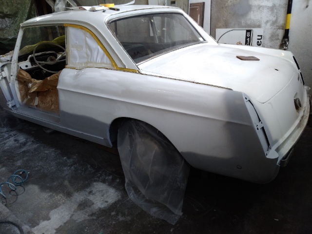

Le côté gauche est presque prêt à pistoler, j’ai ponçé le blackson du bas de caisse (qui ne cachait aucune misère), rectifié à droite à gauche des griffures et petits pocs, mis en garnissant phosphatant et hop, ce sera finalisé avec l’intégralité de la caisse.

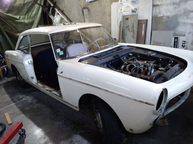

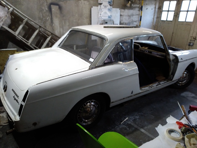

Donc j’ai retourné le coupé après deux trois tours de patelin , j’ai surpris quelques voisins qui pensent maintenant encore plus que je suis barge, c’est vrai que la voiture est en peu dénudée !! Ca m’a permis de voir la bonne vigueur du moteur et que toutes les vitesses passent super bien, dans tous les sens , surtout le passage 3>2 !

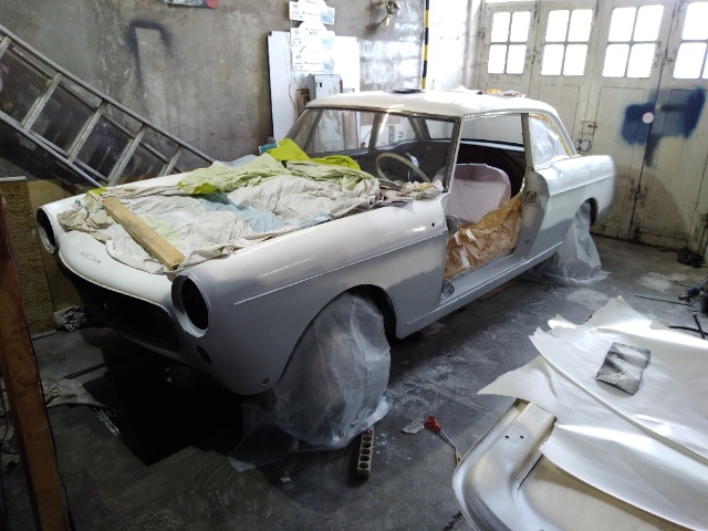

Quelques traces de corrosion sous les charnières ont été traitées et apprêtées
Donc après ma promenade sans portes j’ai commencé à dépoiler le côté droit, la suite la semaine prochaine

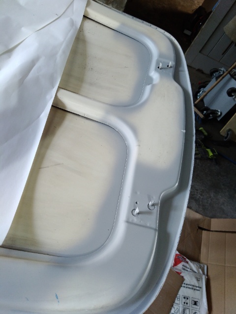

Lundi je fais sauter le pare brise, je vais voir avec ceux que j’ai en stock,celui-là est rayé par un essuie glace non remplacé (un comble) et je pense ne pas pouvoir le récupérer au polissage, on va voir si les heures de travail pour le reprendre se justifient, ou si je le range au verre pilé
Sinon prend uniquement ceux de l’AVP, tous les autres c’est pas montable.
Et ceux de l’AVP sont fait sur le modèle que j’avais donné et validé par mes soins. Il est d’ailleurs sur ma voiture.
Pour le polissage, j’avais aussi essayé, mais les sillons ne partirons pas , tu vas les rendre uniquement plus brillant.
