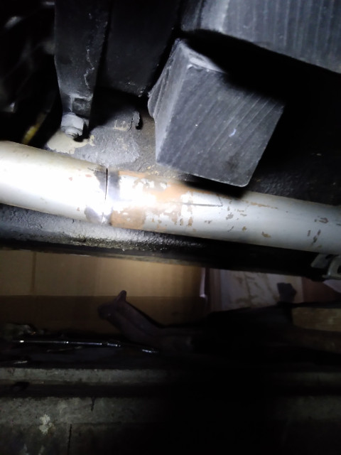

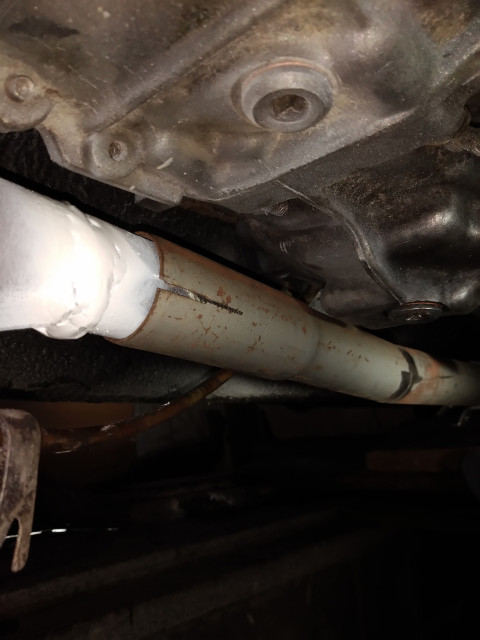

Bon ce n’est pas tout je dois adapter l’échappement maintenant, car en libre c’est un peu trop bruyant à mon goût !

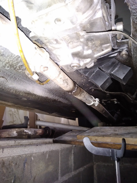

Bon voilà ça tourne , après une adaptation de l’échappement , le pot de détente se trouve de trop, je ne l’ai pas retenu :wink:

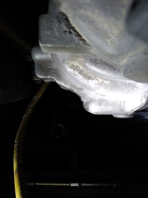

Puisque la boite est un poil plus large à l’arrière, forcément ça passait moins bien , il me fallait 10mm de jeu
Donc j’ai convoqué les deux sur un montage à blanc et ils ont accepté de cèder du terrain, chacun un peu …
La négociation a été rondement menée : boite 7 mm et échappement pareil, donc j’aurai même la place pour insérer une tôle pare chaleur, plus tard ( un mauvais souvenir d’un cab saab9.3 qui m’a traumatisé )
Donc passage à l’acte
J’ai un peu rogné le cul de boite, ça va il y a du « gras »
Présentation des mariés, un peu décalé le tube intermédiaire, il n’a rien dit puisque je lui donnais de l’air
Le 2 en 1 avait au préalable aussi été décalé pour le désaxer , je n’avais que de la peinture HT blanche, une lubie d’un client qui m’a fait acheter ce produit inutile..
Pointage
Montage fait , soudure juste passée en antirouille, ça fait « usine » :
Dès que la situation sanitaire sera ok j’achèterai une jonction femelle pour une plus belle finition, là j’ai fait avec le disponible :smiley:

En effet Christophe, et heureusement j’avais des tubes neufs que j’ai sauvagement taillés !
Tu vois , je le fais une fois, pas deux .

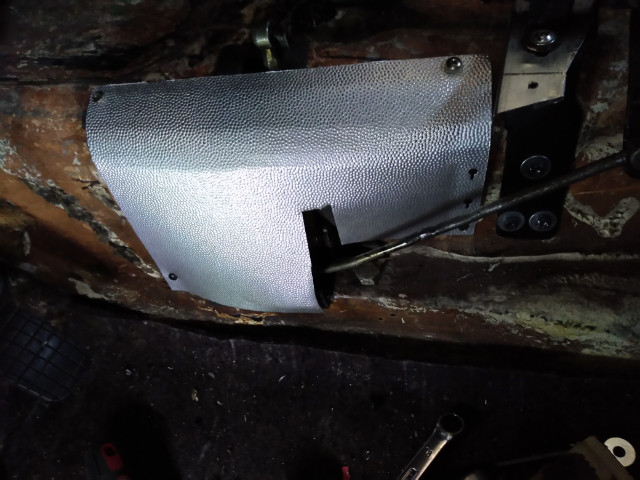

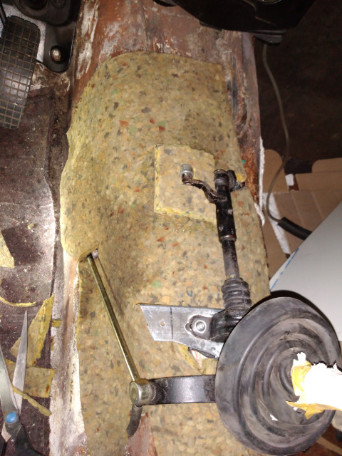

Cette fois j’ai travaillé dans l’habitacle , avec le premier pare chaleur sur le tunnel de boite
Ca avance aussi de ce côté :wink:
Là l’écran thermique sur lequel viendra l’écran phonique, les étanchéités et le capot final sur lequel viendra encore un phonique !
Bon, j’ai continué car le temps passe et je dois encore tout dépoiler pour la peinture, prochainement

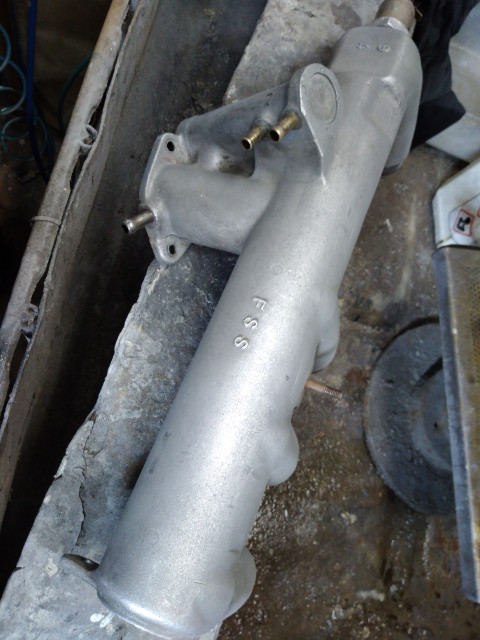

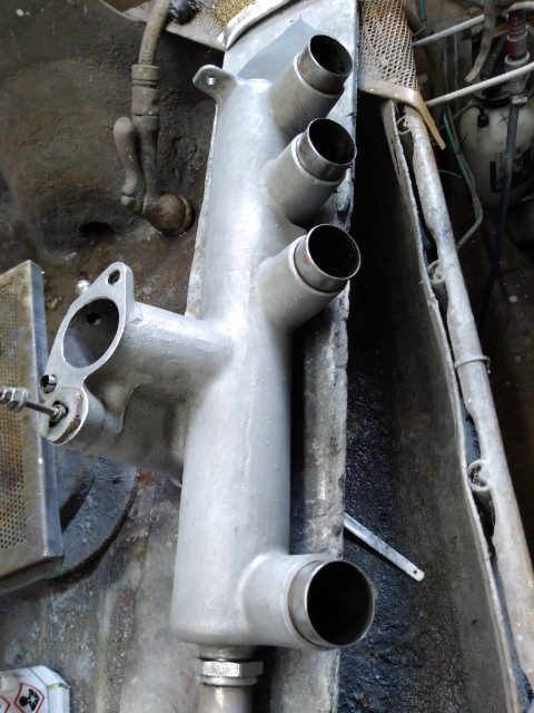

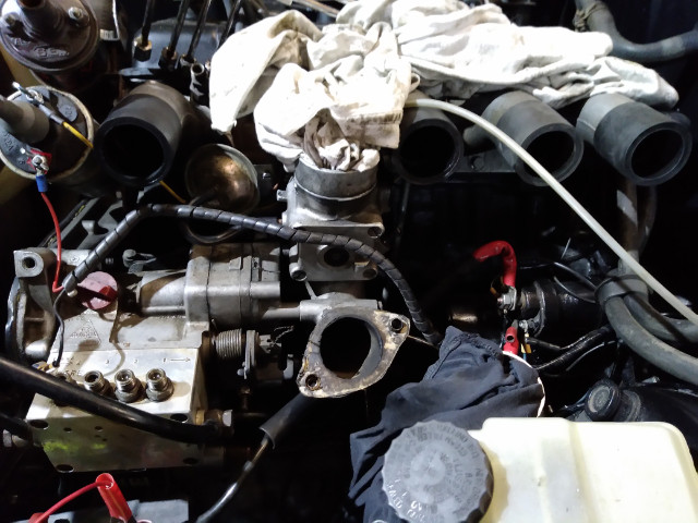

Le moteur boitait un peu au ralenti, ça ne me plaisait pas trop et j’ai vu que la capsule du moteur1 n’était pas au niveau de celle du moteur2
Plutôt que de prendre le risque je change tout le collecteur et vois de petites différences entre les deux, pourtant contemporains: deux piquages d’air sur 1 et un seul sur le second, entrées d’eau de 8 mm sur l’un et 7 mm sur l’autre , un peu contrariant au niveau des colliers de serrage mais bon, je ne vais pas les remplacer et remettre des moches serflex

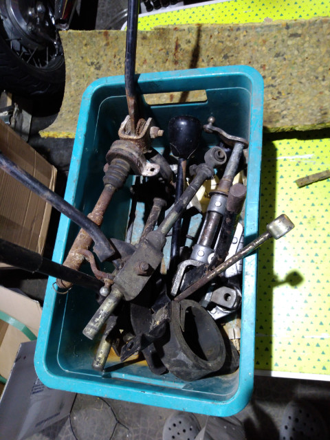

Si quelqu’un veut entreprendre un chantier de fou comme moi qu’il se fasse connaitre, j’ai un peu de matière d’avance, que je ne conserverai pas :
Hier soir le tunnel ressemblait à ça, la première isolation phonique en place et une biellette neuve.
Tant que j’ai de la colle j’avance !
