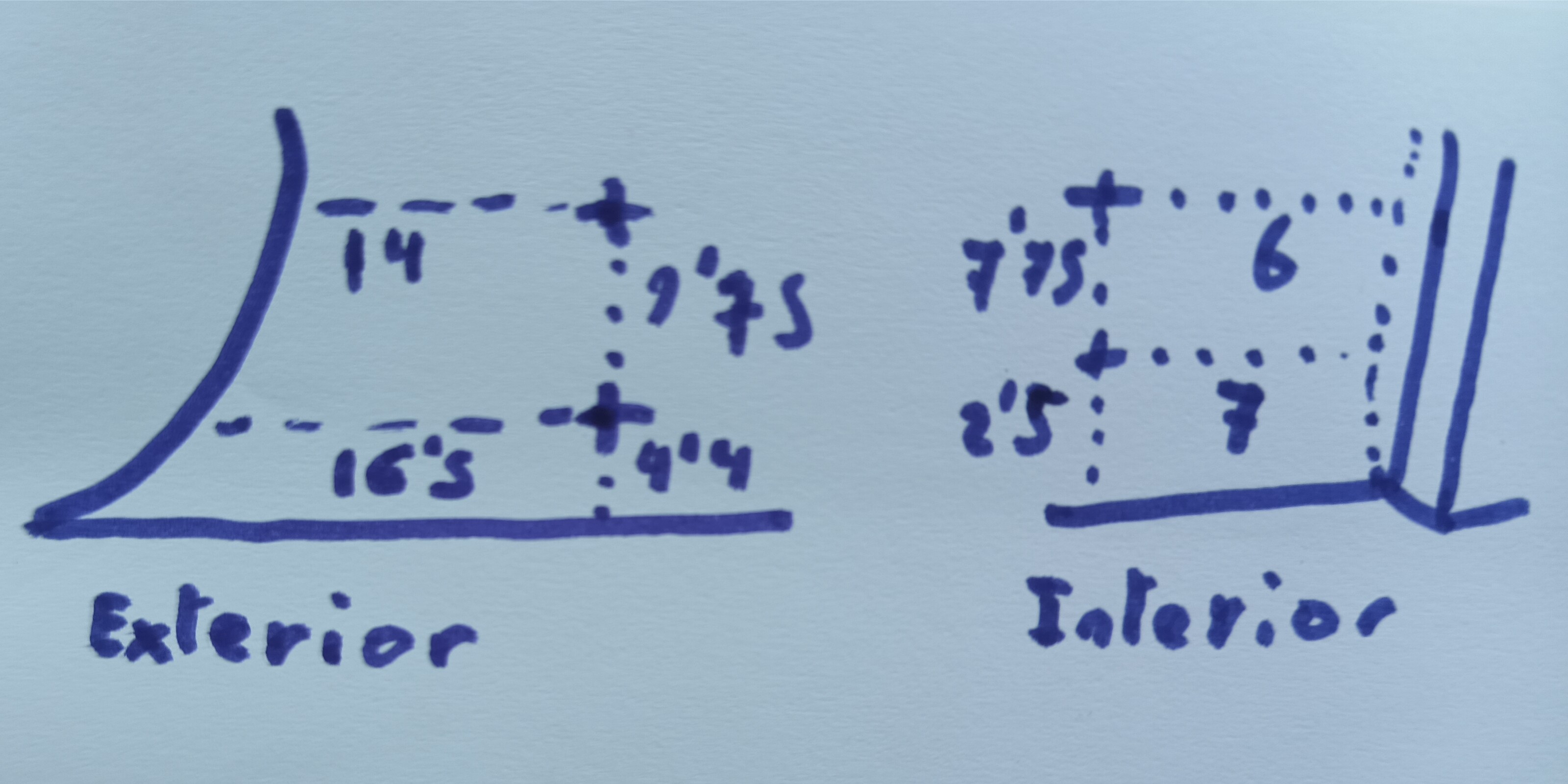

Impossible de percer depuis l’interieur! faudra le faire a l’exterieur avec les dimensions de reperage.
J’ai percé le trou depuis l’intérieur — en travaillant très lentement à la main avec un foret plus petit — à travers le mastic qui l’obstruait, jusqu’à ce que la marque commence à apparaître à l’extérieur. Ensuite, en utilisant ce même petit foret et en travaillant toujours à la main, j’ai percé depuis l’extérieur et, pour finir, j’ai utilisé le foret au diamètre approprié.

Voici les dimensions approximatives ; elles variaient légèrement d’un côté à l’autre. Toutefois, je pense qu’elles devraient vous aider à localiser les trous d’origine, de préférence depuis l’intérieur. Cordialement.
