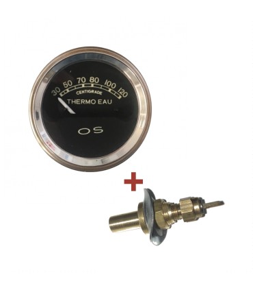

Deux solution non d’origine , un électrique 12V ici un mano électrique + sonde:
https://www.classicautoelec.com/fr/température-d-eau/699-jauge-de-température-d-eau-12v.html
