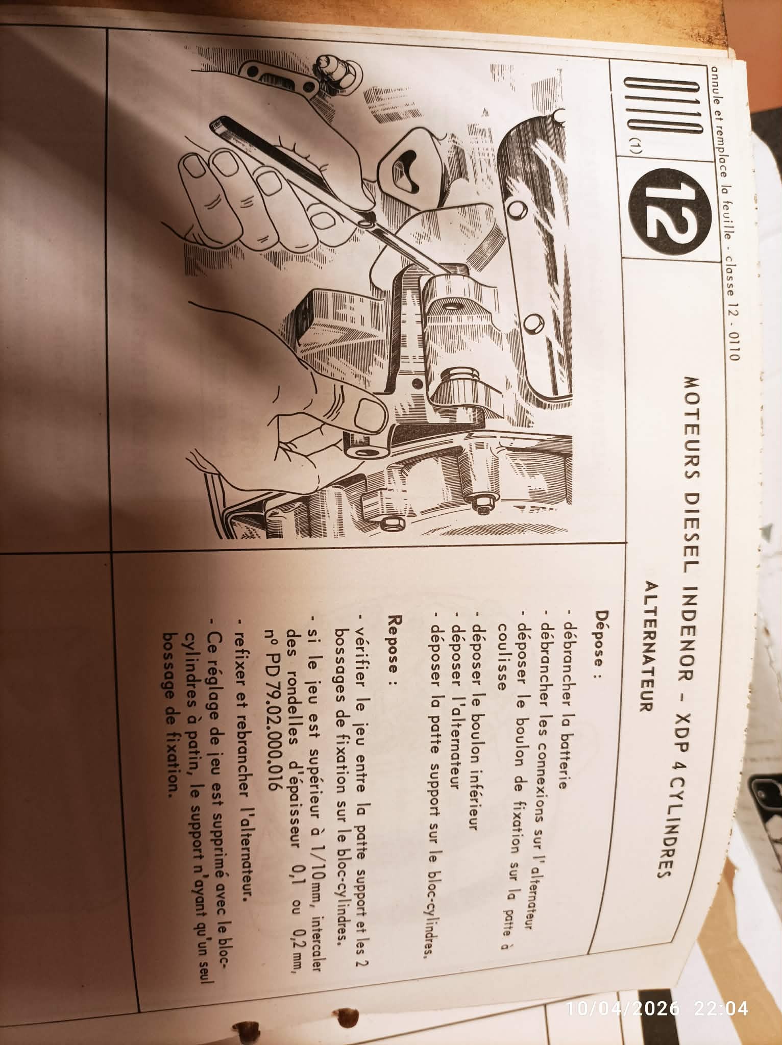

Le soyucis c’est qu’avec ce vieux bloc xd88, la fixation pour dynamo est coulée avec le bloc et on ne peut pas l’enlever (au contraire des derniers blocs où la fixation est vissée donc interchangeable entre fixation pour dynamo ou pour patte alternateur). Il me faut donc soit trouver une patte spéciale alternateur pour vieux blocs xd88 à fixation dynamo coulée (cf photo) : si quelqu’un en a une je suis preneur. Ou alors en fabriquer une mais c’est galère car il y a une sorte de pont d’un trou de vis à l’autre…

Difficile de conseiller sur photos, sans voir le problème en vrai. La “patte” sur le dessin me parait pas très pertinente (une rotation supplémentaire qui affaiblie la fixation).
Il faudrait trouver un alternateur qui pourrait être fixé sur la bossage avant du bloc, soit par avant, soit par arrière, avec des cales pour alignement des poulies (et pour remplir l’espace restant entre les bossages, si nécessaire). Je ne sais pas si c’est clair comme explication. En tous cas, c’est cette méthode là que j’ai utilisé sur une 4CV, par exemple.

Oui. Mais vous aviez un des deniers blocs avec pattes dynamo / alternateur interchangeables, vissées sur le bloc, ou un vieu bloc avec bossages pour dynamo coulés avec le bloc et obligeant à trouver la patte très rare que j’ai mise en photo sur le dessin ou a en bricoler une ?
Encore pire que cela Eric: un bloc 504, et le bossage inférieur gauche me sert pour le compresseur de clim, j’avais la chance d’avoir, en effet, une fixation d’origine de dynamo à droite
