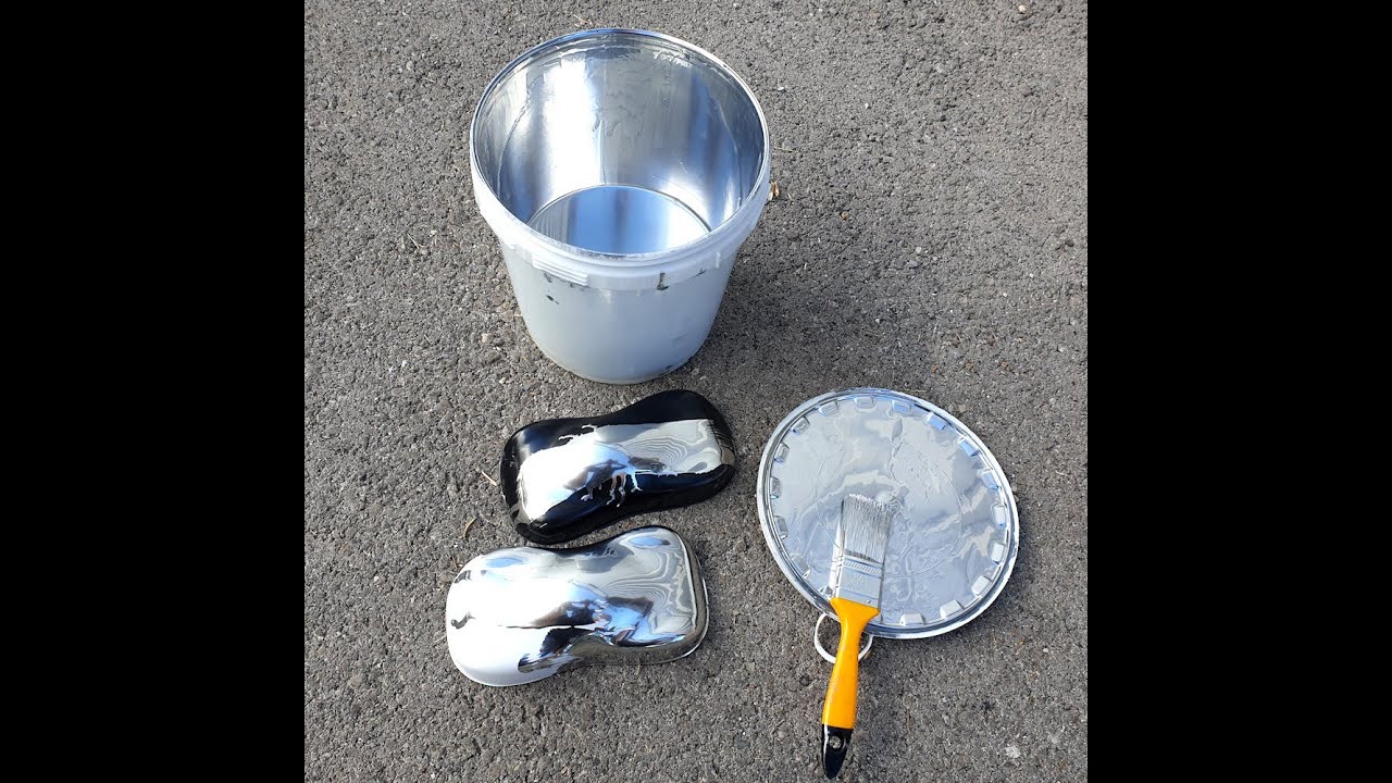

Le GO chrome de Stardustcolor ( en fait c’est le Mirrorchrome de chez Alsachrome US )
Bon rendu miroir, à appliquer au minipistolet ,tu en mets très très peu et ça te donne un aspect alu poli, réfléchissant, pas comme le chrome cependant et facile à faire ou refaire en cas de besoin.
Ces peintures ( en fait des paillettes d’alu"flottantes" ) supportent mal la friction et pas du tout les solvants ni vernis( j’ai tout essayé , même en solution aqueuse) .
A ne pas appliquer au pinceau contrairement à ce qui est dit , on voit les traces de poils au séchage final :wink:
