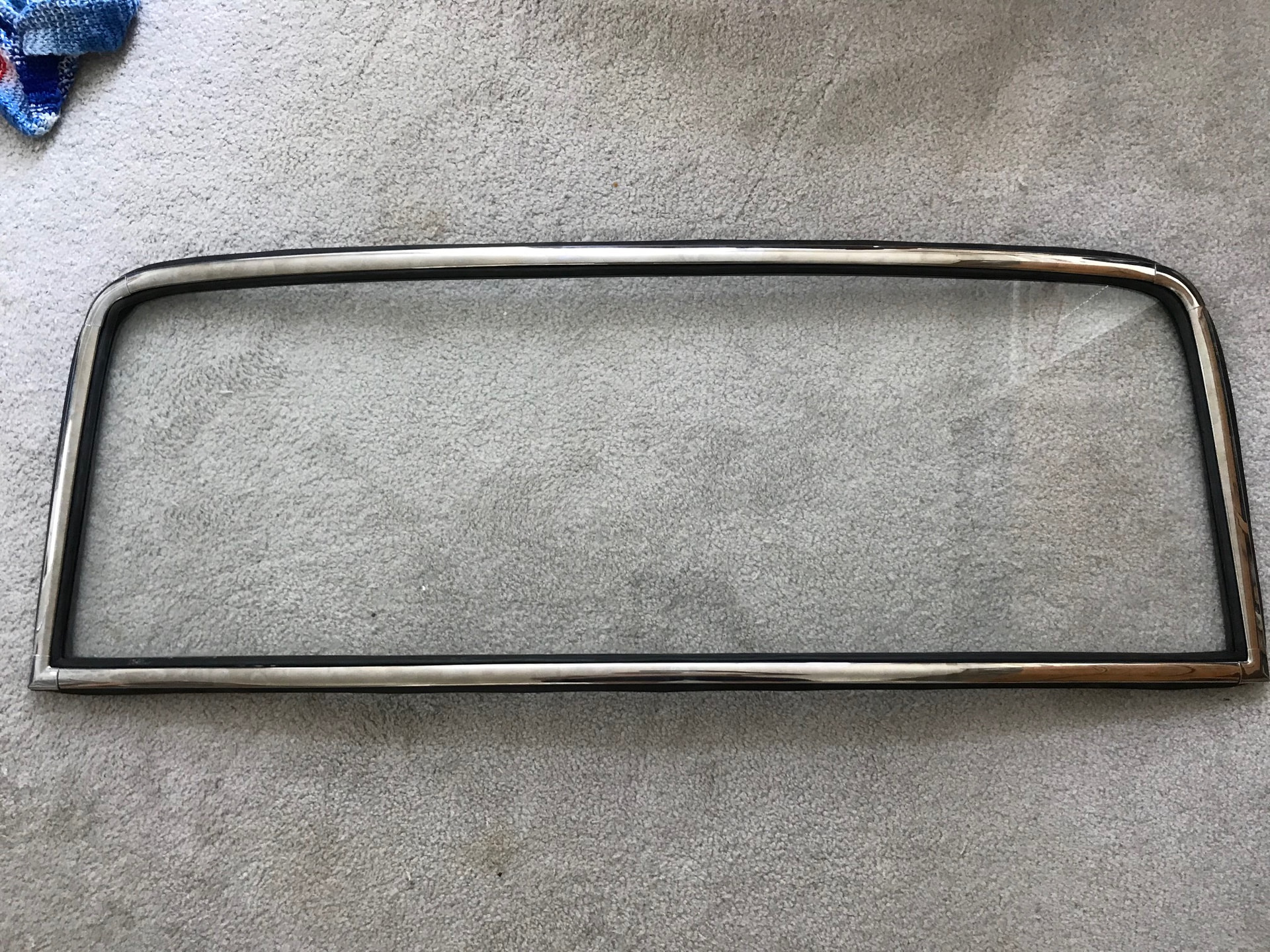

Et là, je butte sur la pose de la lunette. Étant donné que les coins supérieures du joint neuf ne sont pas préformés, il m’était impossible de faire tenir l’enjouliveur avec les quelques agrafes récupérées. J’ai posé donc la lunette sans l’enjouveur pour que le joint prend sa forme. Un mois plus tard je l’ai déposé et j’ai réussi à faire tenir l’enjoilveur en y ajutant quelques agrafes fabrication maison.

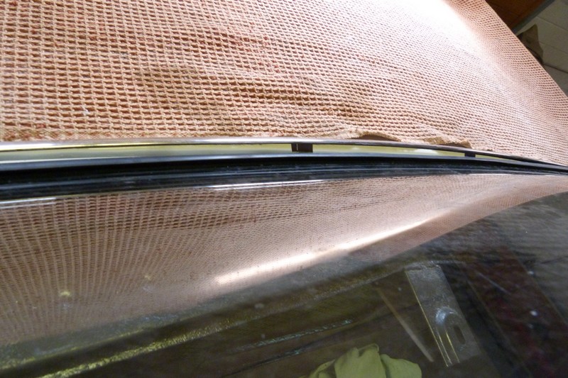

Malheureusement, ma joie était de courte durée. Au fur et à mesure de pose les agrafes étaient chassées du joint (pas toutes, mais c’est une maigre consolation). En plus, une fois posé, le joint s’écarte de la vitre comme si la partie du profil qui sépare la vitre de la tôle était trop épaisse (voir la photo).
Est-ce quelqu’un pourrait m’expliquer la méthode « officielle » de la pose de cette vitre, s’il vous plait ?
Est-ce que je me trempe en doutant de la qualité du profil ?
Est-ce qu’il y aurait une astuce que je ne connais pas ?
J’aimerais éviter des poses - déposes répétées car à cause de ce design particulier la dépose est bien plus difficile qu’ailleurs.
Merci d’avance pour vos conseils.

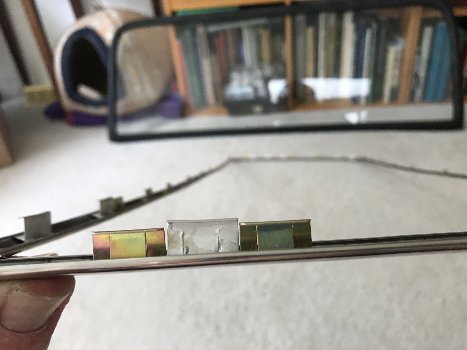

Attention, les agrafes repro sont un peu court ( au centre un original en argent, les repros à G et D ) donc un ajustement par les flexer à main pour que le profondeur des agrafes repro soit identique au celui au centre a bien réglé l’affaire.
Merci, Mike, pour tes explications et te photos.
J’ai fait les agrafes aux côtes d’origine en ce qui concerne leur profondeur, mais environs deux fois plus longues. Ce ne sont pas elles qui me posent des problèmes.
Au moment de la pose, quand je commence à tirer la ficelle en partie basse, les agrafes sont chassées du joint. Et c’est justement là que j’ai mis celles récupérées qui, à priori, sont d’origine. Une fois les coins inferieures passées, le problème pratiquement disparaît . Les trois côtés d’enjoliveur restent à leur place. D’où ma question sur la méthode de pose.

Je reste néanmoins persuadé que le profil n’est pas le bon. Il ne colle pas à la vitre comme il le devrait laissant apparaitre un petit jeu d’environ 1 mm. Je pense que le recouvrement des fentes pour la vitre et la tôle n’est pas suffisant. La lèvre intérieure tire alors trop faisant décoller le bord du joint de la vitre à l’exterieur. Je comprends maintenant pourquoi on parle souvent ici de silicone dans le joint. Ce n’est pas normal. J’ai posé des dizaines de vitres dans des joint semblables sans jamais y mettre un gramme du mastique.
