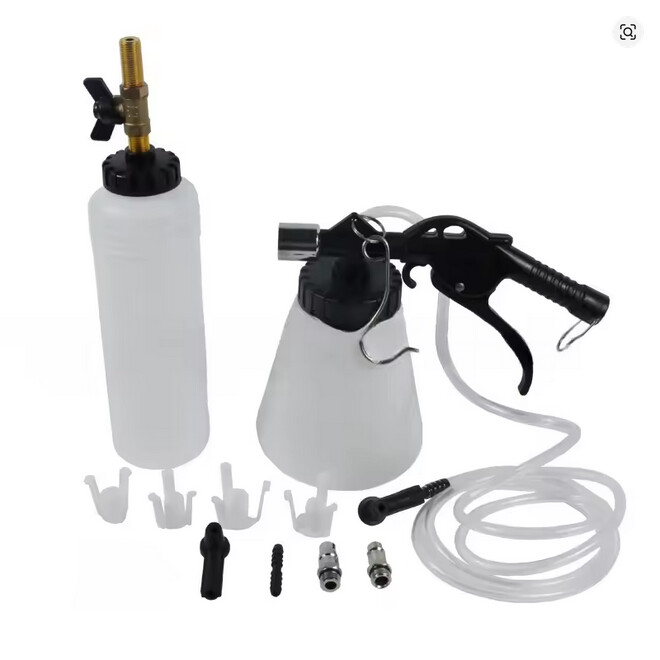

A titre indicatif je me suis laissé séduire par un kit de purge à dépression avec réservoir/nourrice 1 litre pour purger tout seul( dépression par effet venturi, air comprimé)
10 balles à l’empire du milieu
Avec ça plus d’hésitation, tu peux aspirer carrément tout ton circuit

J’ai un ami qui a ce type d’appareil. Je vais lui demander de m’aider à refaire une bonne purge en appliquant ta technique pour la fameuse durite entre le maître cylindre et l’Hydrovac.
