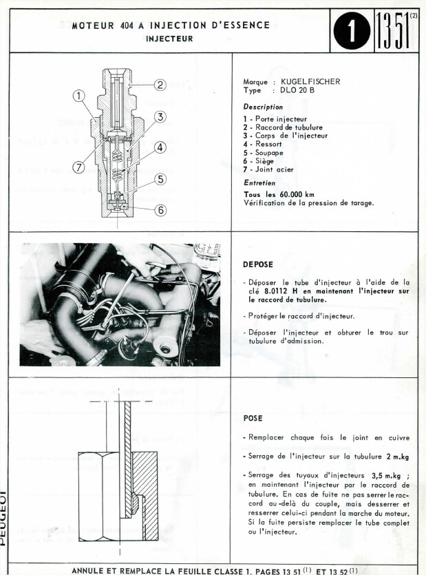

Question : y a t il des précautions où des difficultés lors d’un changement d’injecteur et avez vous une autre idée pour l’origine de la bougie noire ?

Au vu de ton diagnostique très très complet , avec ma maigre connaissance, je pense aussi à un injecteur. Tu peux effectivement intervertir deux injecteurs et voir dans le temps.
Mais il se peut que c’est aussi la pompe à injection, même si celle vient de Deleplace.
Tu verras déjà par la suite.
Pour ce changement rien de particulier, je lai fait :wink: . Pas la peine de changer le joint cuivre dans un premier temps. Une fois tout rentré dans l’ordre , tu surveilles. Essaye d’en avoir un peu d’avance, ca fait pas de mal.
Reference 1981.09 sinon joint cuivre 16,2 x 20 x 1
Joint rondelle rdl-16x20x1-cu16x20x1mm.
