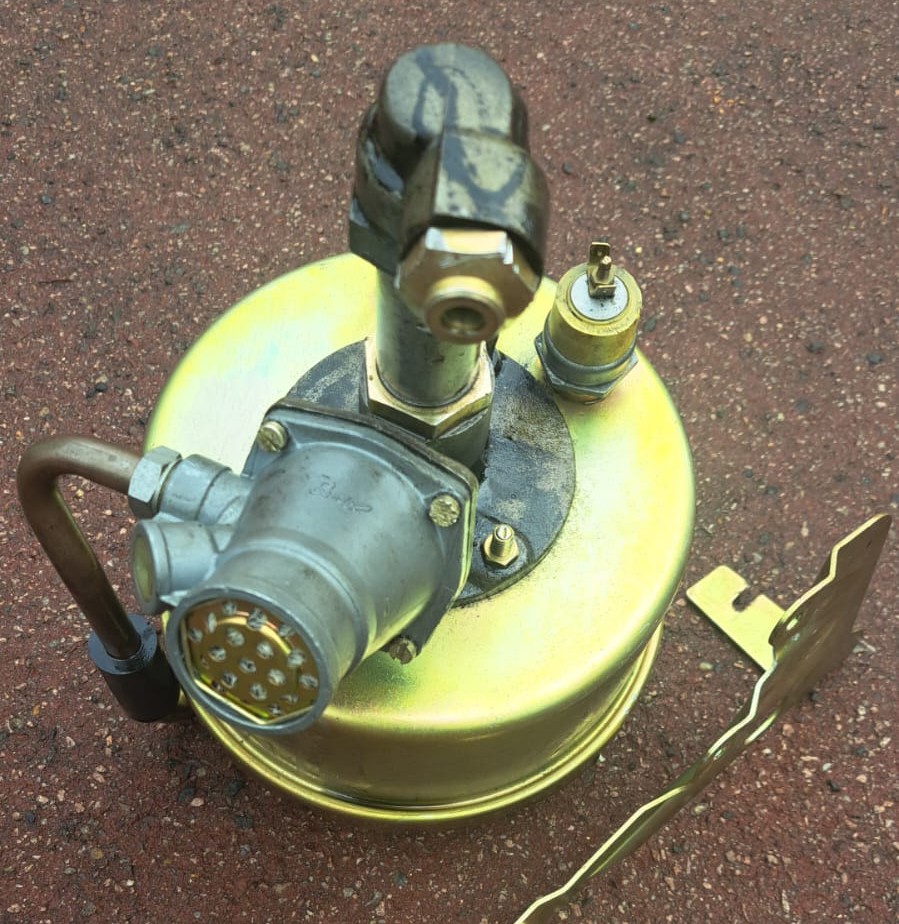

Bonjour à tous, j ai besoin d aide, mon voyant frein orange sur mon injection 65 s allume si je freine deux fois de suite, au ralenti si je tiens appuyé sur le frein fortement la voiture monte est descend en régime tout le temps que je freine;. mon hydrovac a 10 ans, refait chez Etient, maitre cylindre 11 ans, apparemment pas en cause car la pédale ne s enfonce pas, je fait la vidange tous les deux ans maxi. il y a un mois le voyant c’était allumé une fois, maintenant c est tout le temps, donc quand je roule si je freine une fois ça va, deux fois de suite je n ai plus d assistance. je suppose que c est l hydrovac. pour info elle freine très bien le clapet résiduel est étanche. Merci de votre aide
Tu as, clairement, une fuite de dépression. Vérifies les durits et le clapet anti-retour en premier lieu. Si tout va bien de ce coté là, il y a, peur être, une fuite interne dans l’hydrovac. 10 ans après une réfection avec des pièces de refabrication ça ne serait pas très étonnent.
Merci Georges pour ton retour, le clapet antiretour est étanche, en vérité ce matin j ai sorti mon hydrovac, le 42 me parait bien, le piston aussi, reste la membrane, j ai également commandé le kit de rénovation hydrovac qui doit arrivé mercredi, mais ouvrir la gamelle, je l ai fait il y a longtemps mais ça va pas être facile, j’ essayerai la méthode de jean Marc :worried: .
Merci encore je vous tiens au courant des avancées.

Bonjour et merci pour ta réponse, le clapet est vraiment étanche, le 42 à l air bien , même les joints du piston, d, après toi ce serait la membrane! effectivement, j’ ai déja ouvert un hydrovac mais je n ai jamais changer de joints, dans le kit il y a bien la membrane (Loriol) tu évoque la pose des deux petits joints, c est lesquels? car j ai vu qu il fallait se fabriquer une petite sécurité pour la pose?
Bonne journée

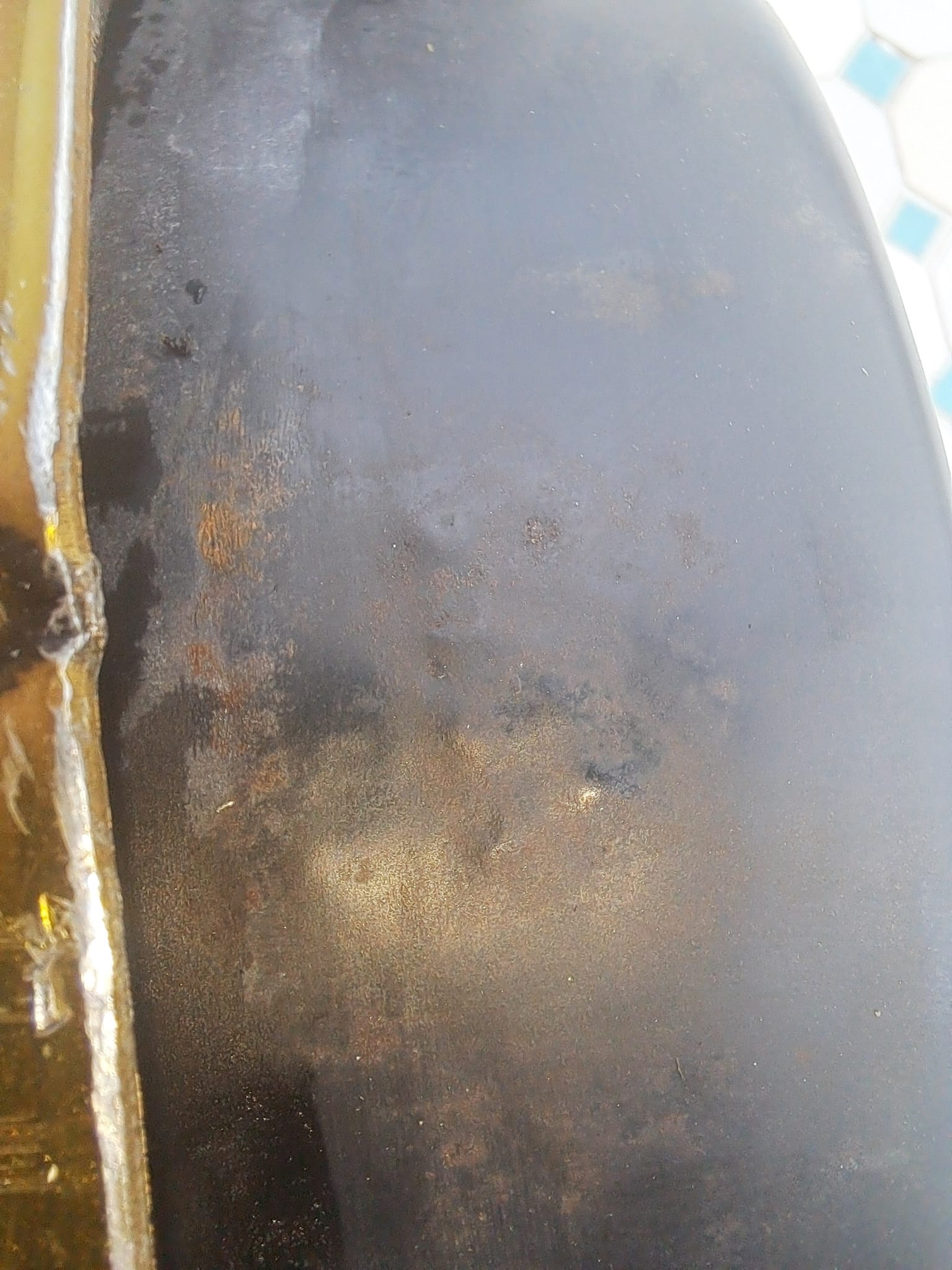

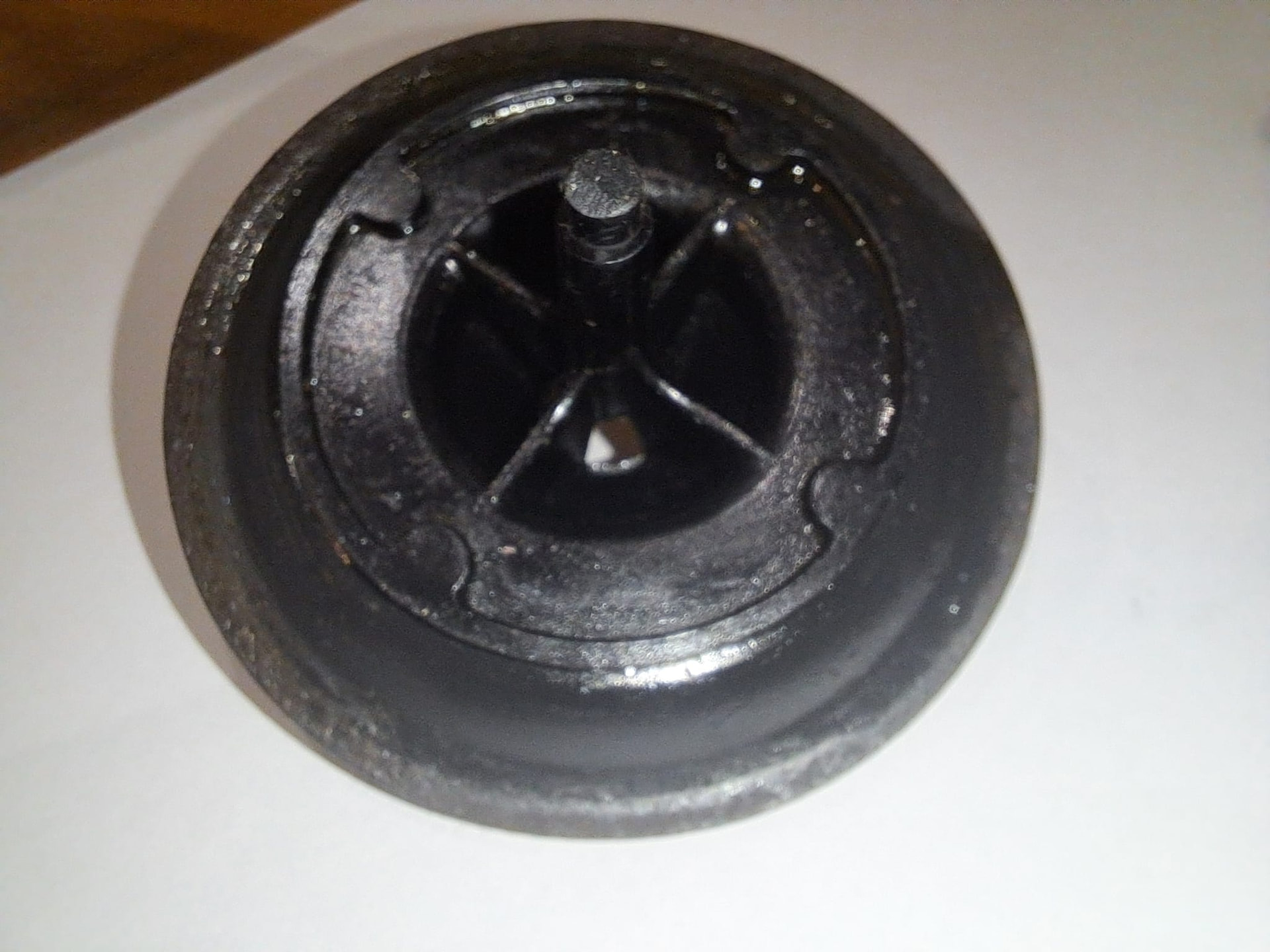

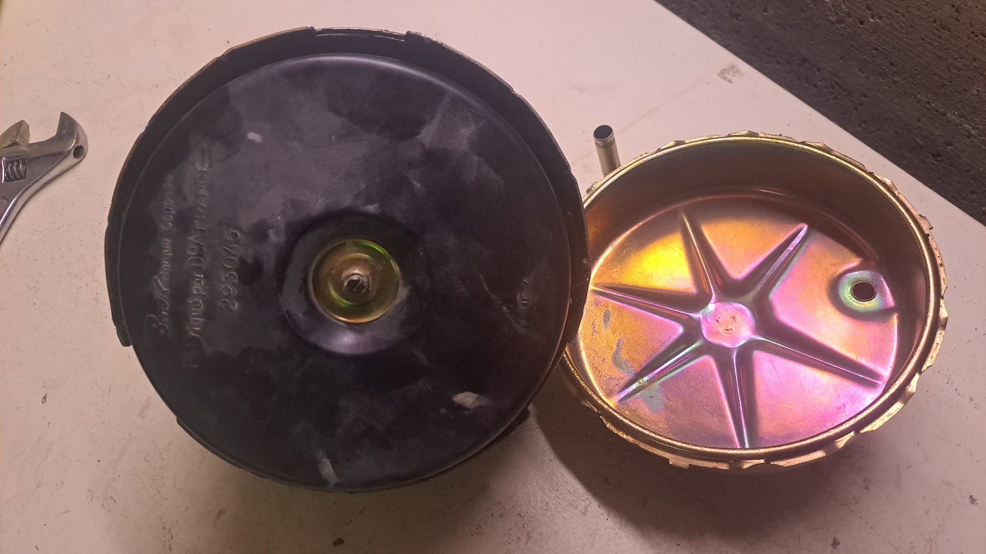

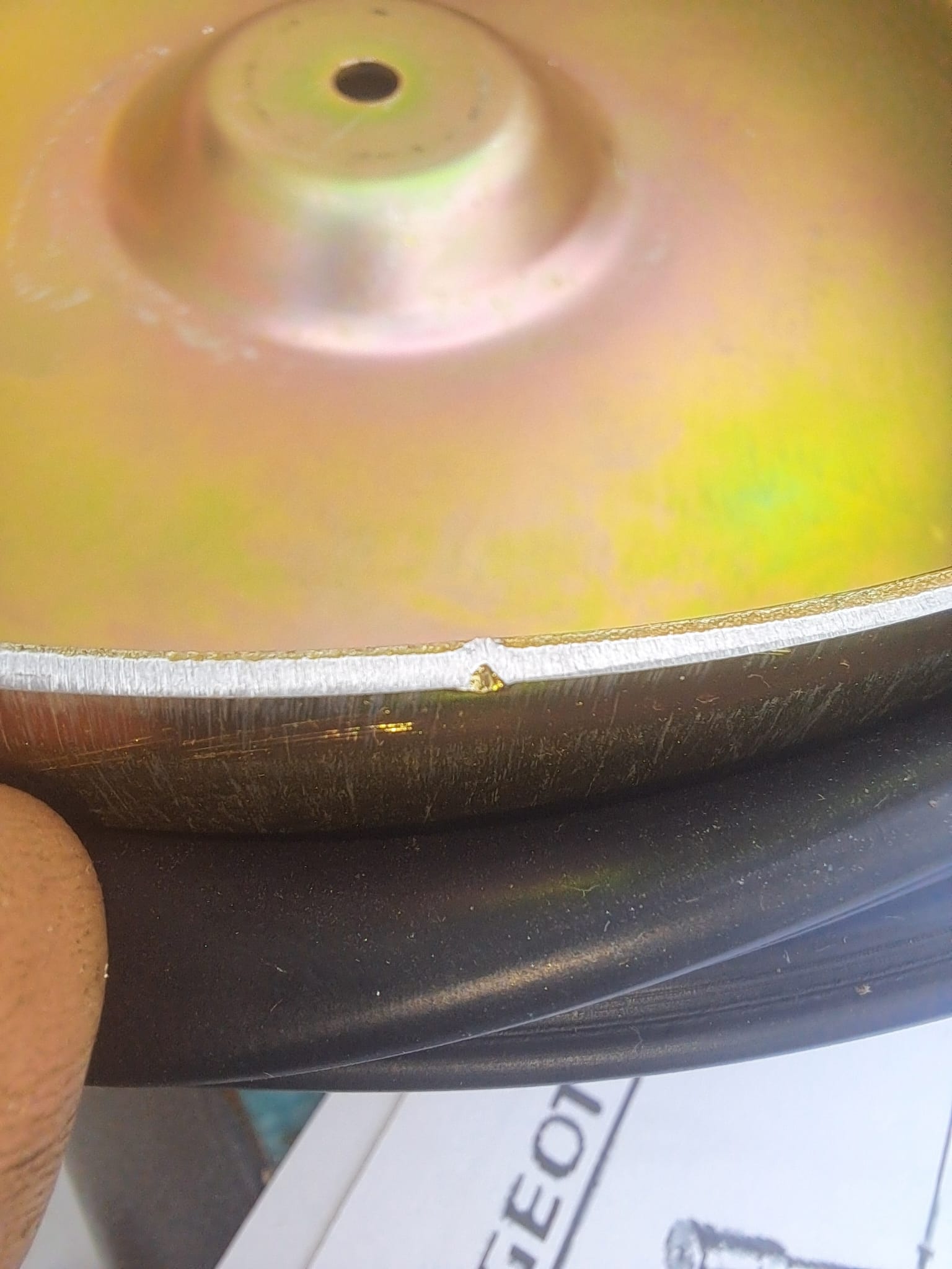

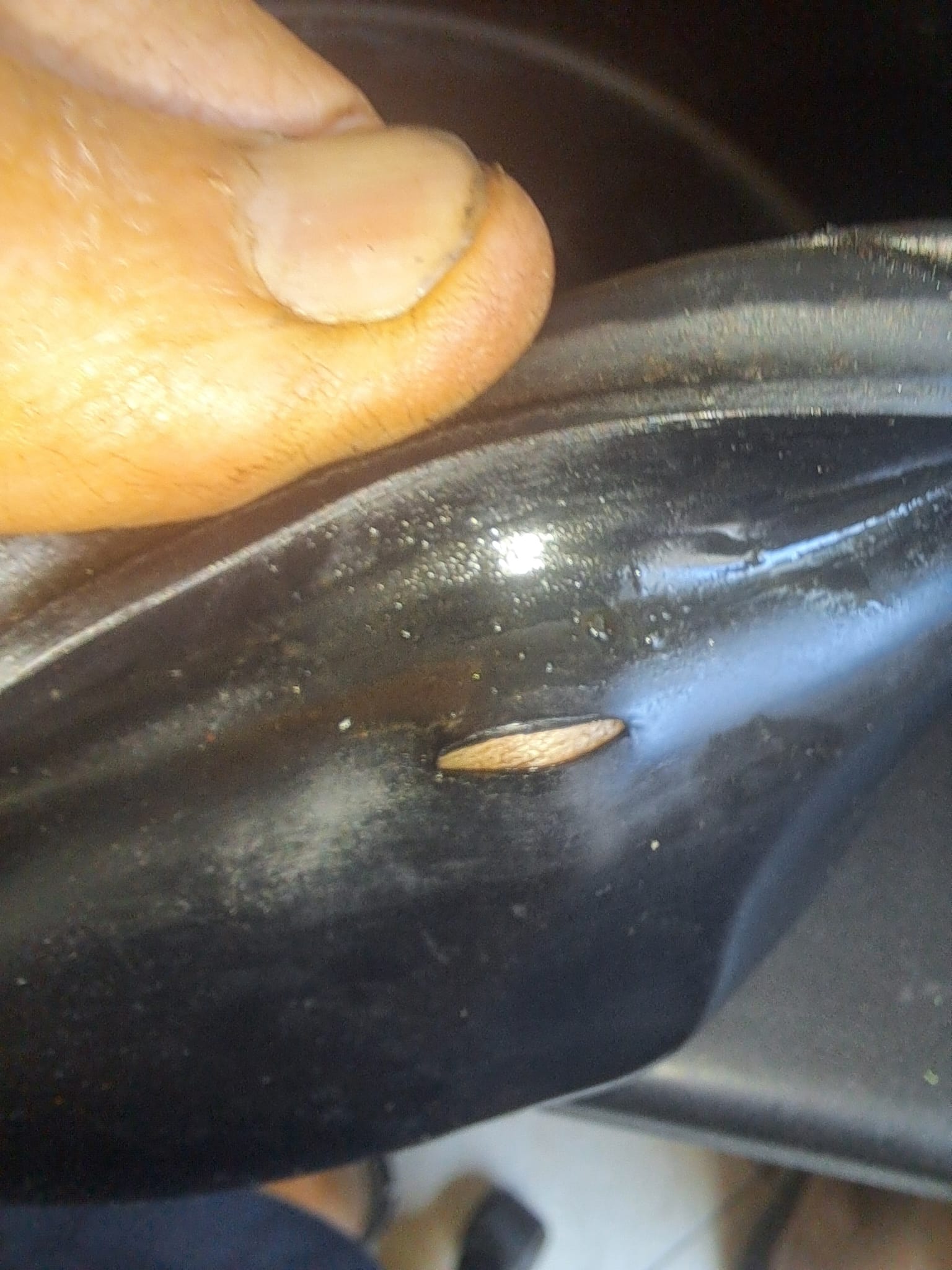

Vola j ai ouvert la gamelle, à part un coté de la membrane qui parait piqué mais c est tout, est ce qu on peu voir à ce niveau si la membrane fuit, quand j appui dessus tout sort bien? j espère que je n ai pas démonté pour rien!!!

la membrane ne semble pas HS mais à changer de toute manière

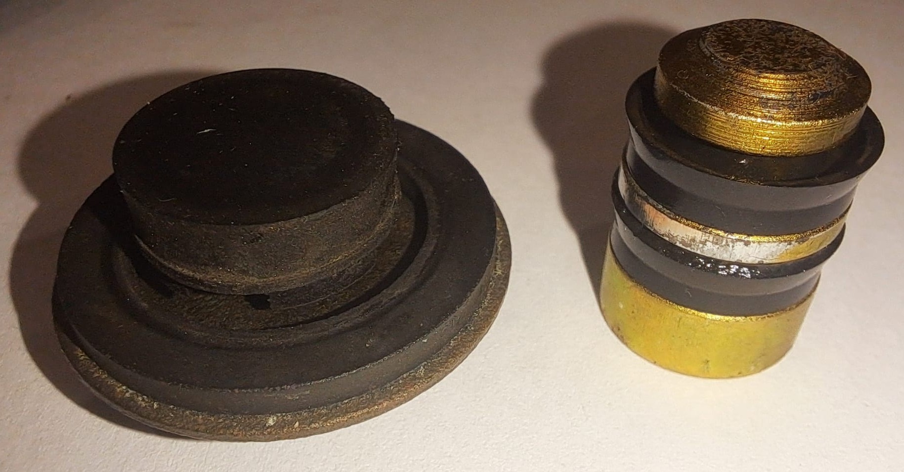

sur le petit piston les 2 petits joints (photo 2) semblent correctes; ils commandent la grosse soupape (dans la salière) et la dépression qui va avec. à voir si elle n’a pas un soucis. Sur photo 3 le maitre cylindre de l’hydrovac était orienté ainsi en fonctionnement? ou tu l’as tourné au démontage? sur photo 2 à gauche, c’est le joint sur la tige chromé de poussée?

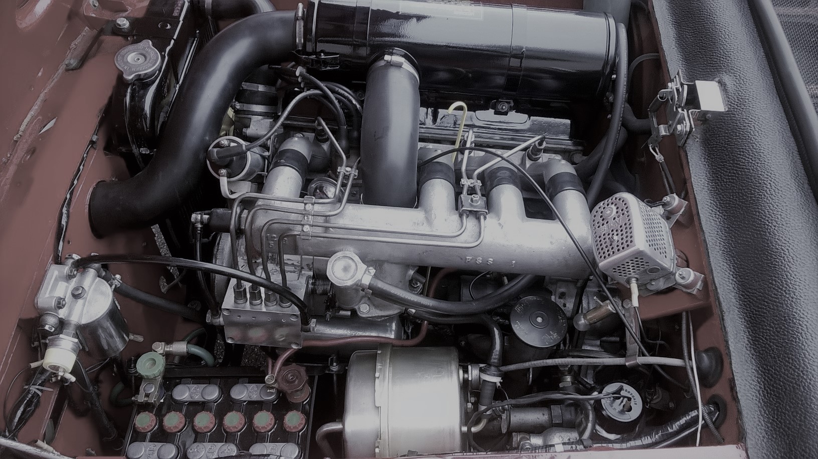

Tu as raison je n ai pas de réservoir additionnel, c est une décembre 65, je n ai d’ailleurs pas les trous de fixation, mais depuis le début, c est à dire 2015, je n ai jamais eu de problèmes, le voyant à commencé a s allumer il y a environ 2 mois, et depuis en plus souvent, dans le doute j ai même changer dernièrement mon joint de collecteur d admission qui était hs. En pj voir la photo du moteur sans la réserve. j ai aussi acheté une réserve d occasion la semaine dernière, mais c est pareil, donc j avais deux possibilités, ou j achetais le kit 160 et quelques et je l avais deux jours après, ou je l envoyais à Loriol, via st Jean de Bournay et là c était un mois minimum et entre 600 et 700€ environs. Si c et pas l hydro je n’aurai perdu que 160€.

René si tu as besoin d’un réservoir d’air j’ai ce qui faut, sur mon cab 64 j’avais aussi ce type de chose pas de réserve d’origine, idem sur mon coupé car pas de réserve de vide non plus , pas plus sur la mini, moteur non tournant c’est dur.

Ouff, je pense avoir trouvé, la question est? faut il que je démonte la tige de poussée pour changer les joints d étancheités ???
Effectivement tu as trouvé la panne, perte d’air par la membrane.
si pas de liquide dans la gamelle personnellement je remontrais ainsi. Changer les petits joints tu risques les flinguer au remontage. au mieux tu changes le joint qui fait étancheité de la tige de poussée chromée

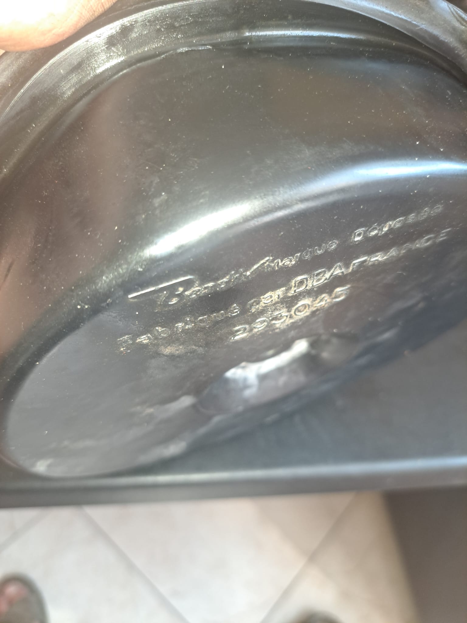

cC est quand même bizarre cette coupure de la membrane, elle a l air toute neuve, propre, pas de rouille, je sui étonné du très bon état de tout le reste, je ne roule pas énormément, peut être le renouvellement du liquide de frein??? tous les deux voir même tous les ans, ou alors peut être que les kit de la sté Etient étaient différents en 2015???, cela restera un mystère.
Bonne journée
Surtout que ta membrane n’est pas une refabrication , mais une Bendix d’époque. Va savoir, soit ils en avait encore en stock ,soit ils l’ont laisser de dessus lors de la derrière restauration.

En plus elle est un peu plus épaisse, mais j ai trouvé le coupable, voir photo après meulage car ça coupait.

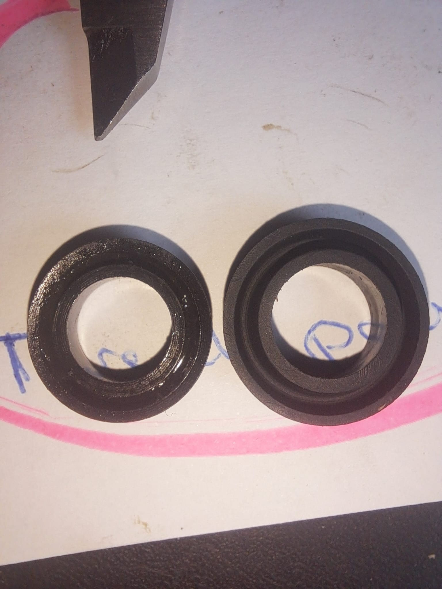

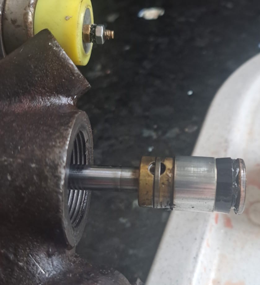

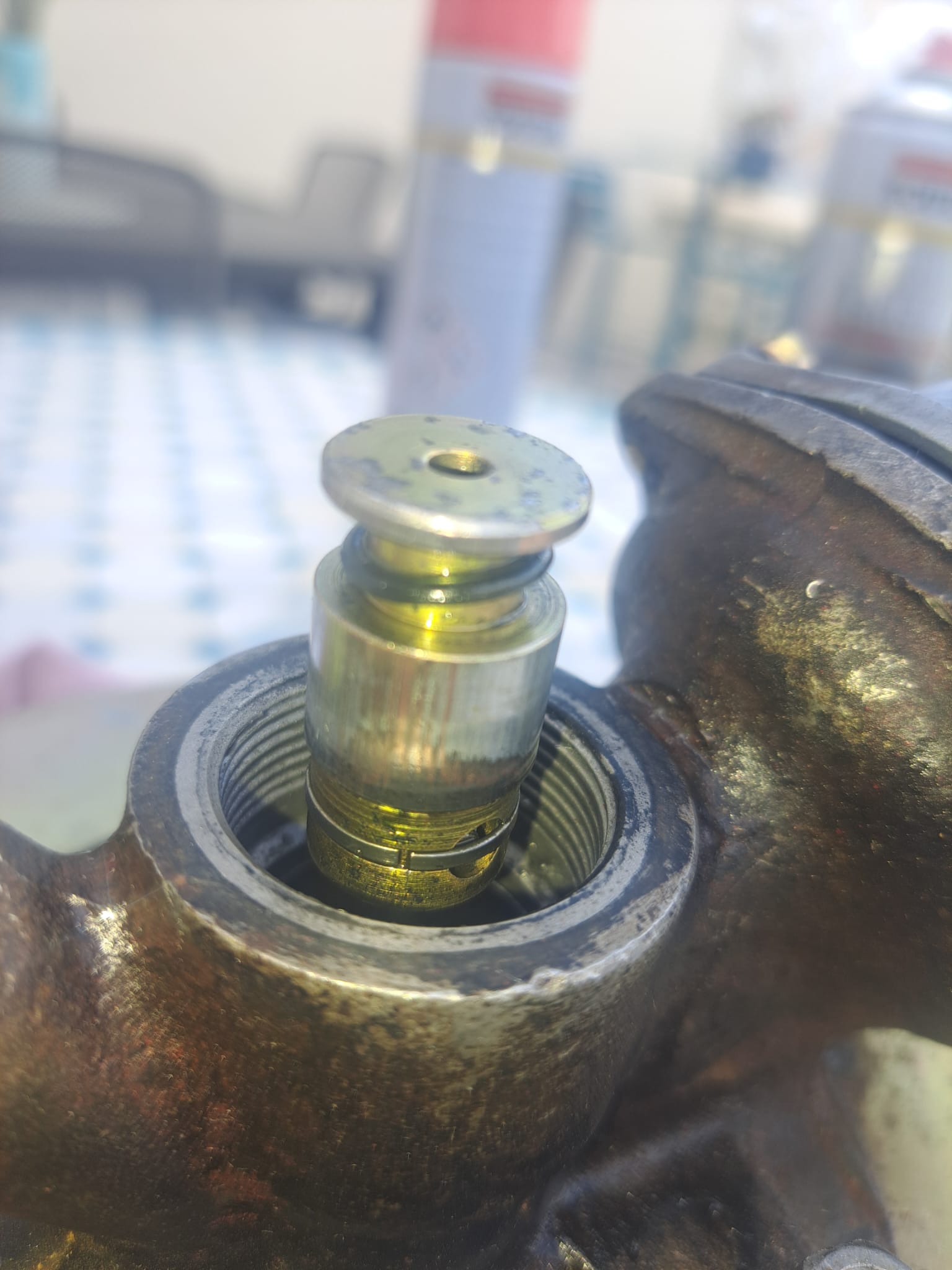

membrane remonté, je bloque sur le joint du tube de poussée celui qui se trouve dans le kit est plus gros, car dans mon montage il est plus petit et il y a aussi un joint torique qui n est pas fourni, soit Etient avait lis les deux,?? sinon je remets celui qui avait? qu en pensez vous?
Le petit joint c est l origine.
