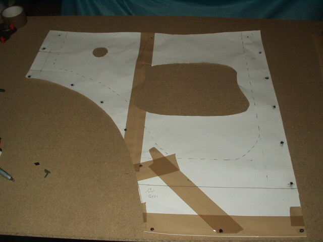

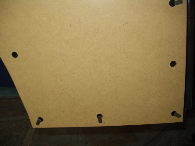

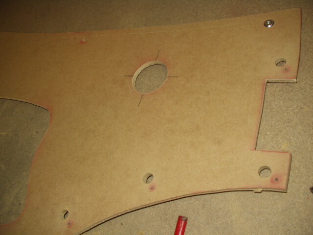

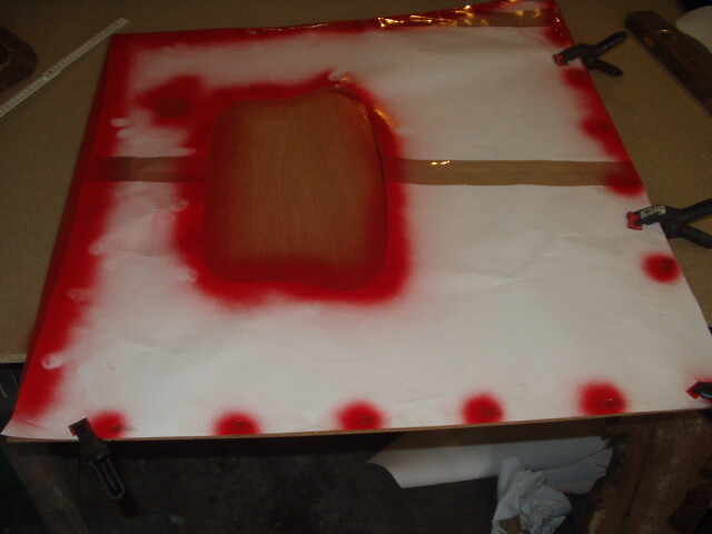

Et bien voilà ,après les assises me voilà rendu aux panneaux de portes,pas joli,joli,l’existant, OK pour le mdf de 3mm,une bonne résine d’étanchéité, comment m’assurer d’une part de la bonne surface (découpe), des bons entraxe de percement ,car l’existant ressemble à un gruyère, sans compter l’absence de la plaque de renfort derrière les poignées, merci par avance de vos astuces et connaissances
Excellente journée
Bonjour
une feuille de papier scotchée sur la porte , un poinçon au niveau des percements ( tétines d’agrafes, manivelle, poignée etc)
Un premier gabarit en carton , qui te permettra d’affiner la position des agrafes décalées, ensuite tu te lances !
Il n’y a pas de solution clé en main, pas de kit prédécoupé !
Il faut se lancer et parfois réfléchir quant au positionnement.
Prévois « un certain temps » pour le premier , bien moins pour le second qui est parfaitement symétrique

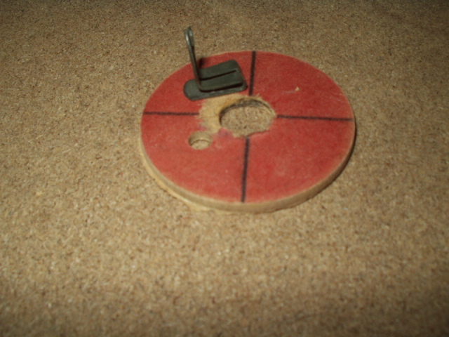

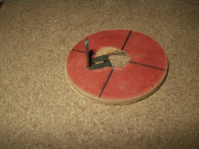

Une question Fritschy ,tu insérés des tétines dans la tole de la porte ,pour recevoir tes agrafes de 205 ?
Histoire sans paroles , sur une autre de mes voitures mais la technique est exactement la même :
