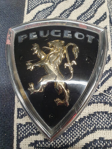

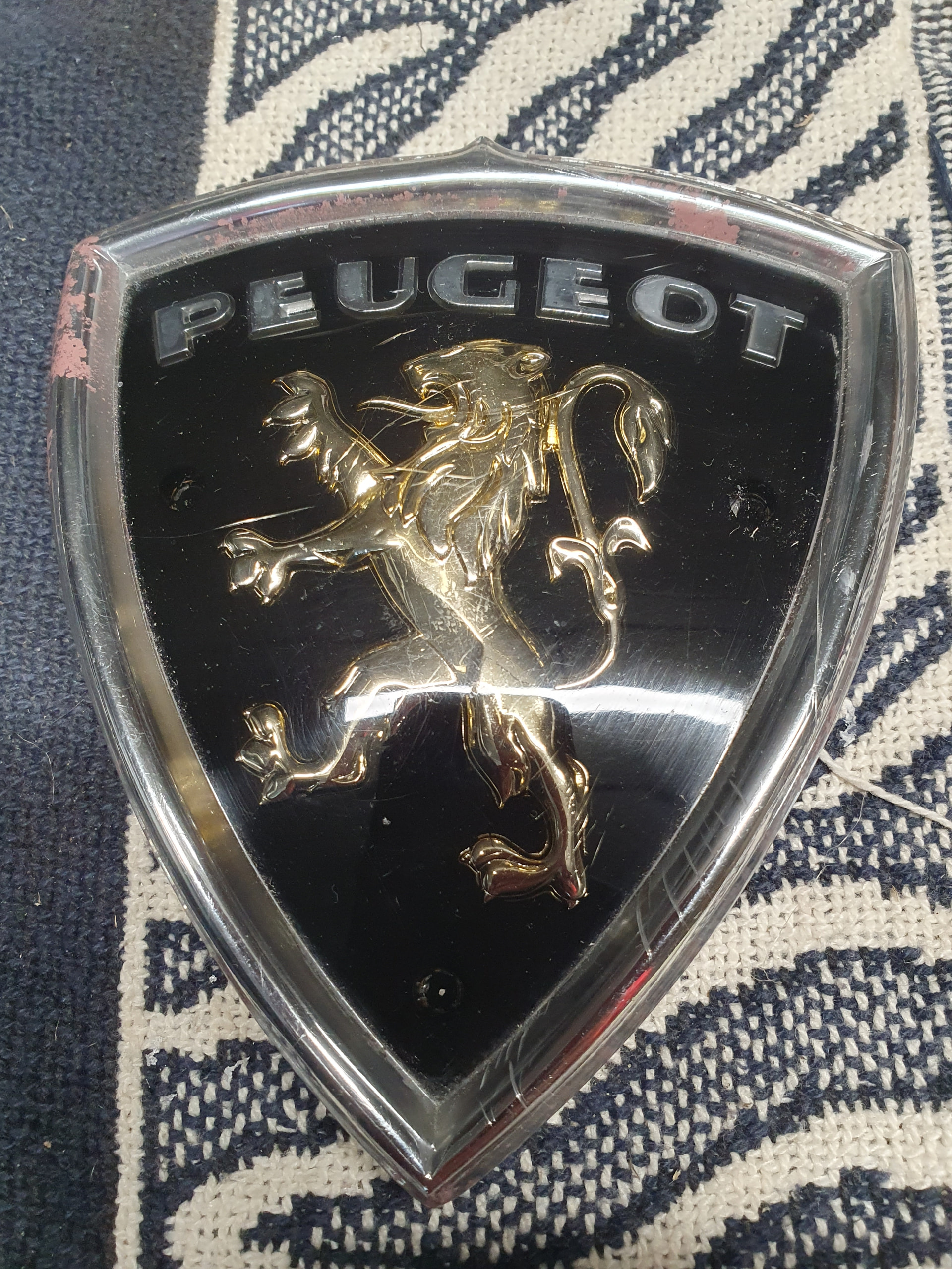

Voici l’écusson qui était sur
La calandre de mon cabriolet
Tout en plastique il ne me paraît pas d,’origine puis je le remonter si oui comment le rechromer sur le pourtour
