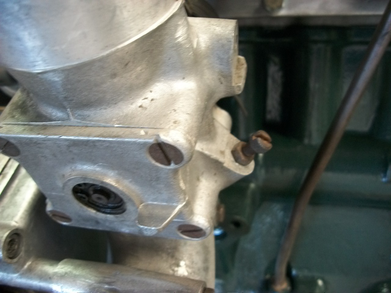

le réglage du ralenti se fait après vérification du retour en position neutre du levier d’enrichissement de pompe (élément thermostatique en position sortie)
et bon réglage de l’allumage
et bon retour du câble d’accélérateur
si ok
il suffit de le contre écrou de la vis by pass située sur le corps de papillon et de visser ( diminuer le régime ) ou dévisser (augmenter le régime) la vis by pass
régime moteur 750 à 800 tr/min

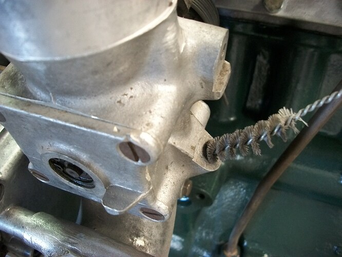

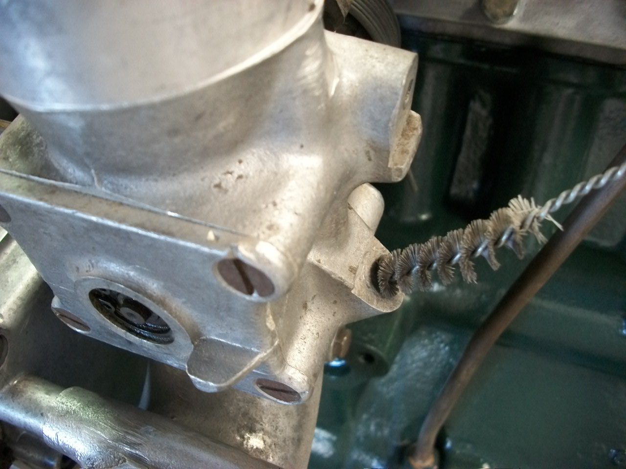

en cas de problème pour régler le ralenti déposer la vis et nettoyer
le passage de vis à l’aide d’un goupillon
ainsi que le canal de by pass

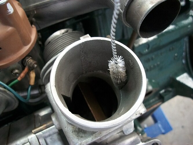

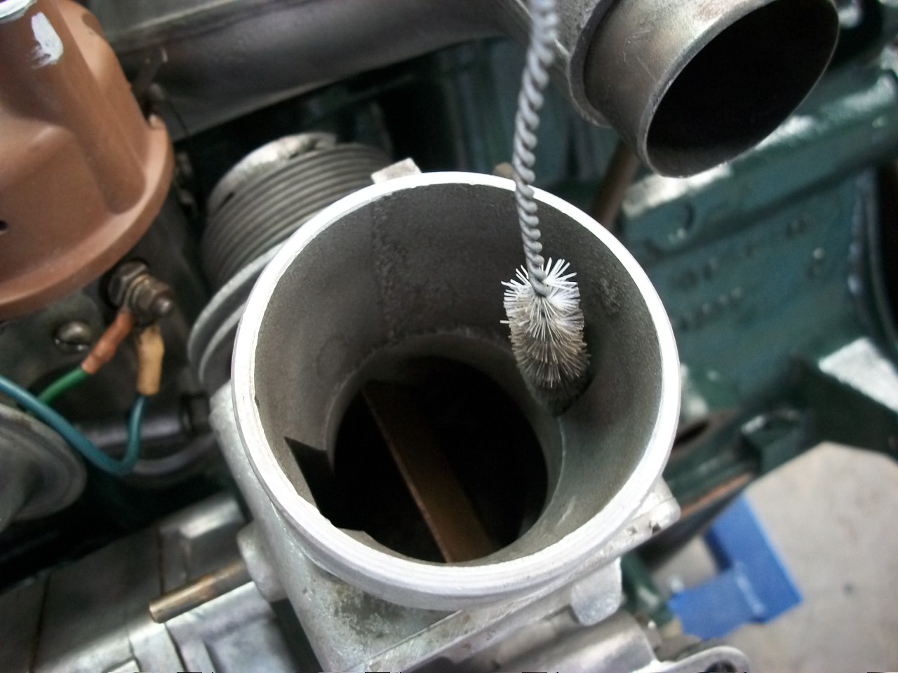

et pour finir nettoyer l’intérieur du corps de papillon soit à l’aide d’une bombe nettoyant carbu ou avec un chiffon humecté d’essence
si ralenti toujours mauvais cela vient d’ailleurs (prise d’air etc…)
