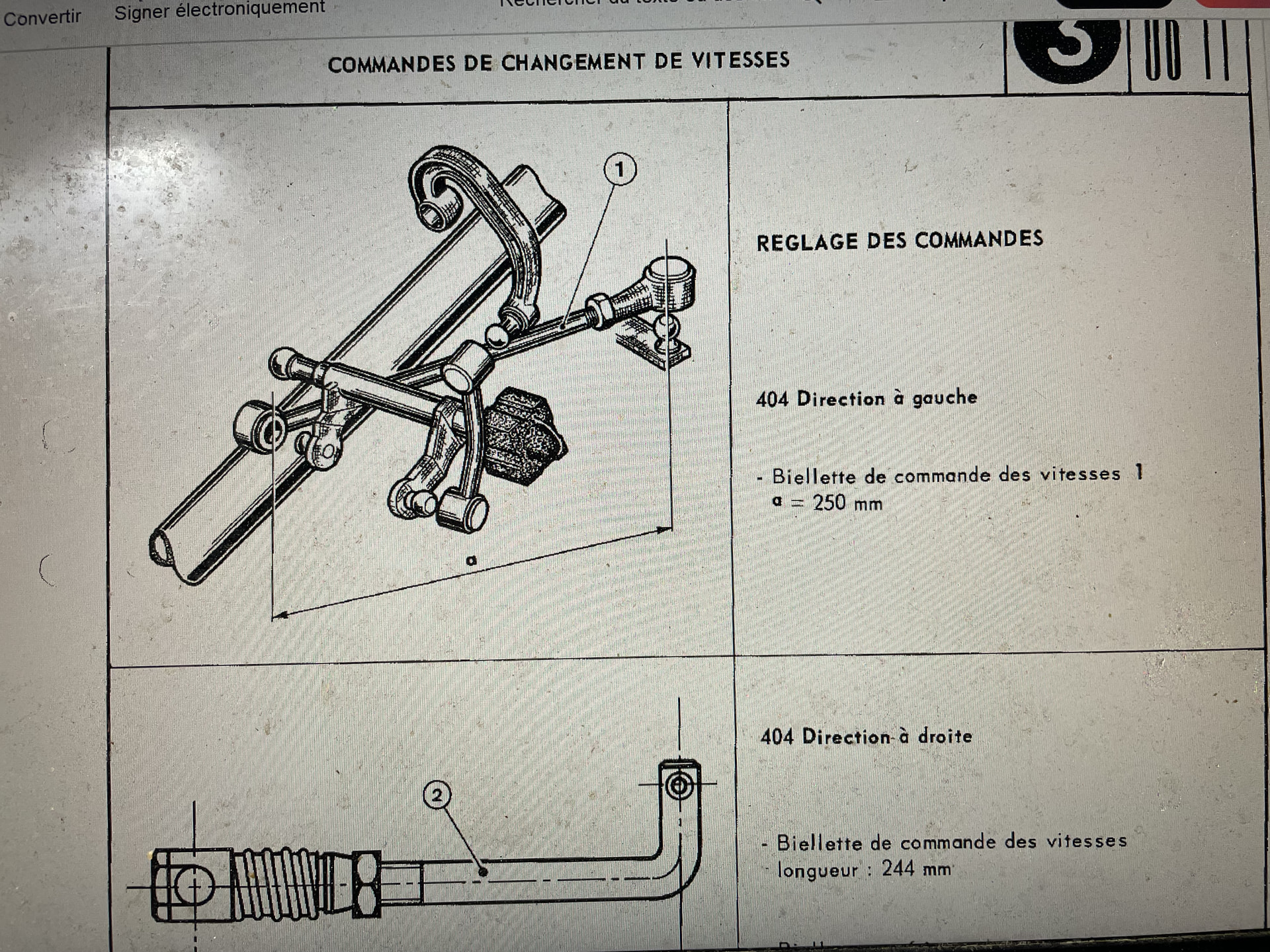

Une piste : réglage de la biellette à 250 mm de mémoire…

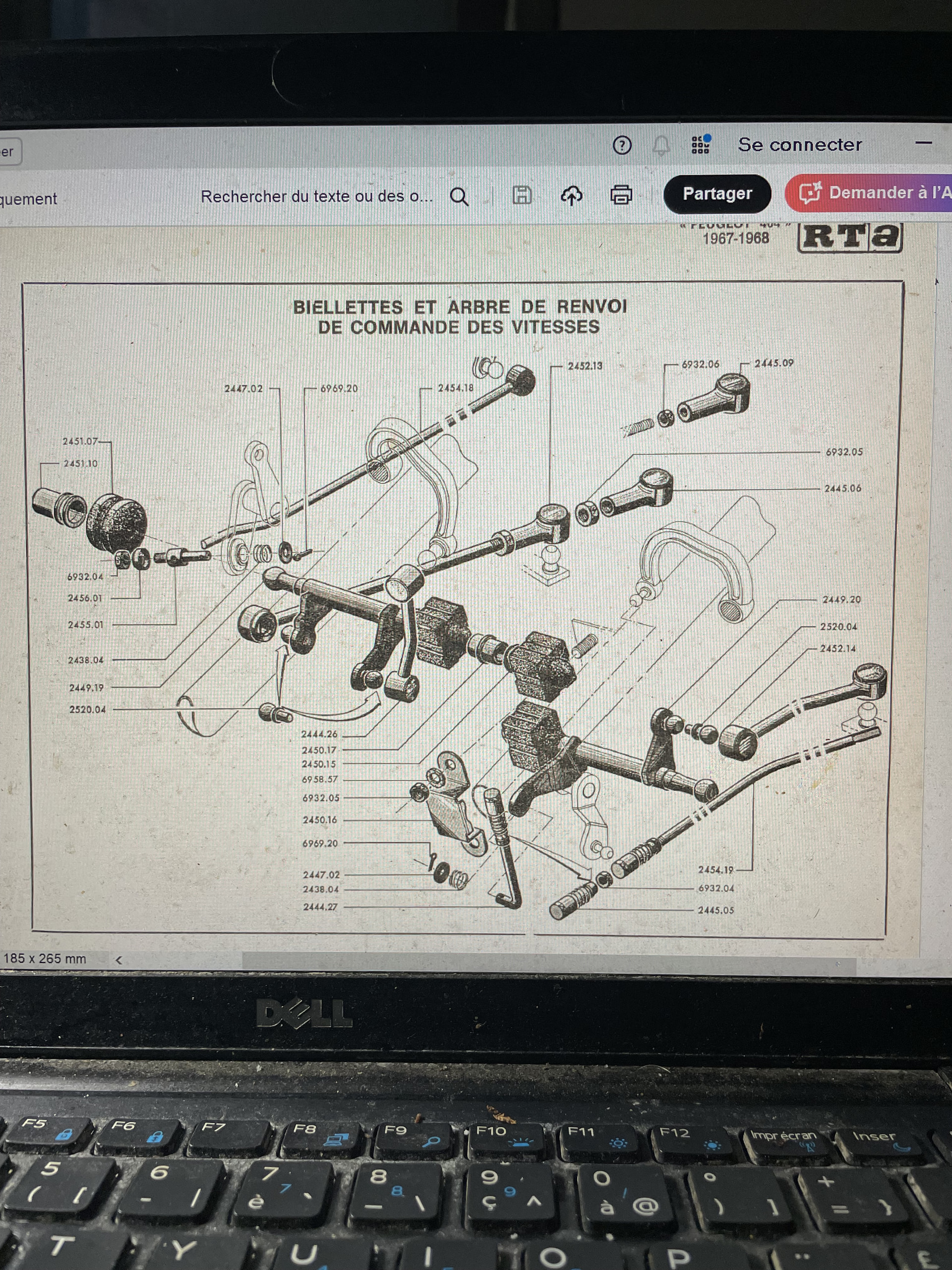

Top, merci bcp pour les illustrations, tu me fais gagner du temps !
