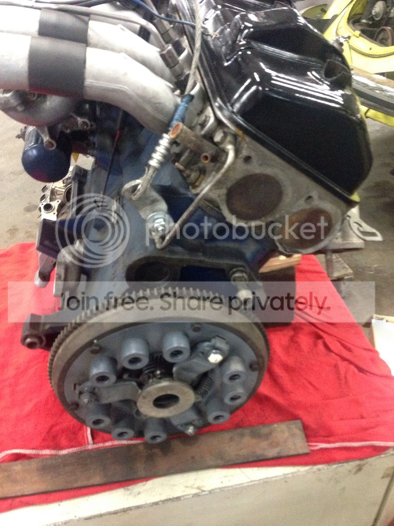

Les travaux commencent! Tout ca pour une petite butee d’embrayage usee! On va installer la butee a bille de chez RetroRoulement - conseille par plusieurs membres. Et je remplace la mecanisme et la disque! Aussi changement de certains joints, nettoyage, peinture… On verra! ::slight_smile:
Ma baie de moteur manque certains elements pour le moment!

On a bien nettoyer la cloche, change les joints de la boite, et montee l’embrayage!
On avance.
