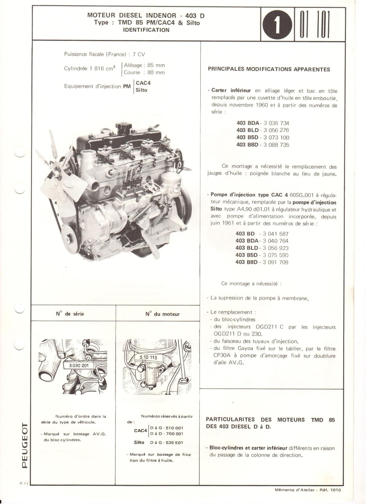

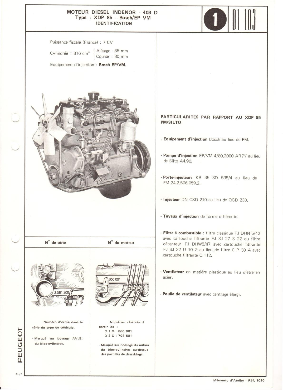

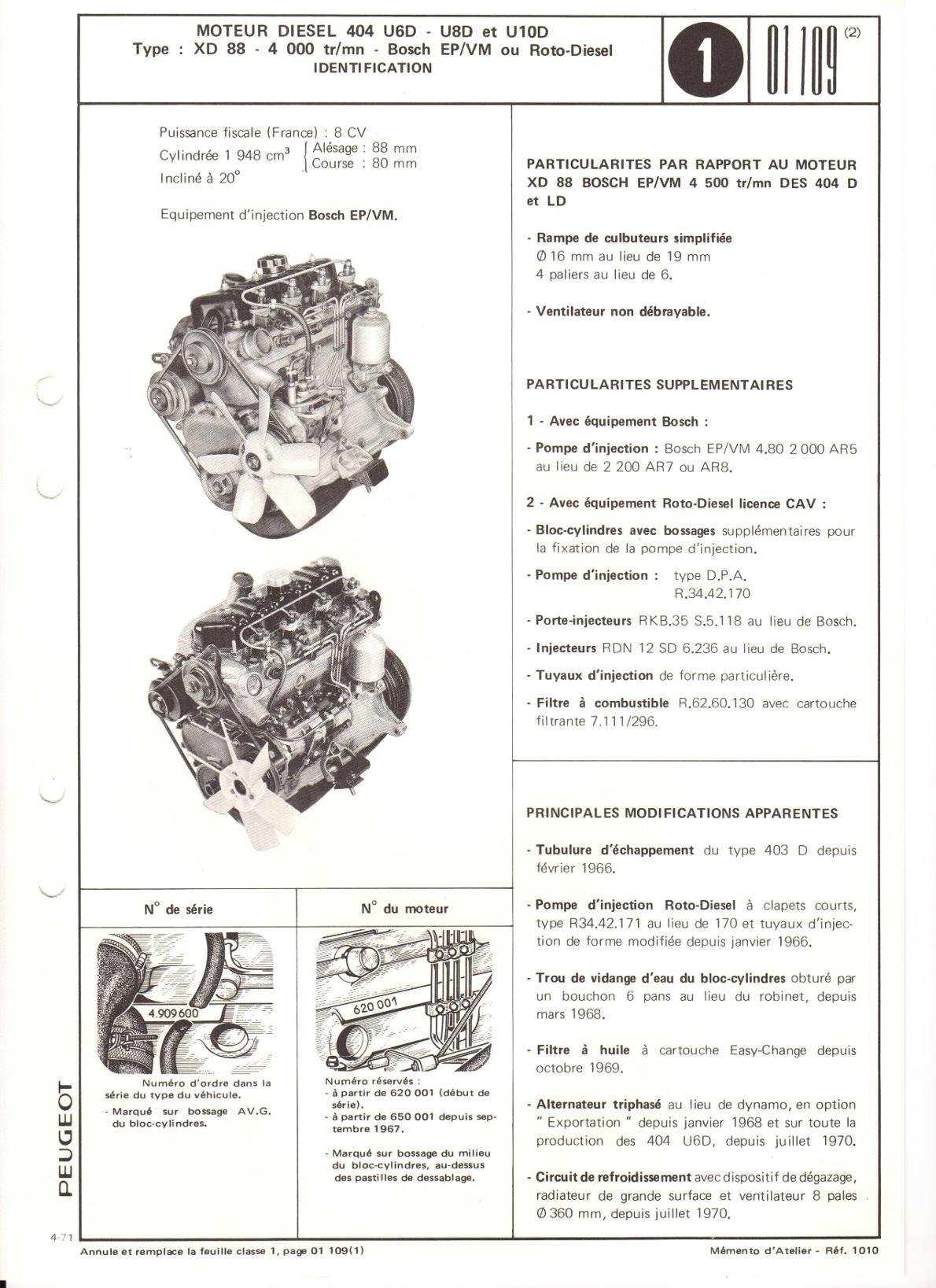

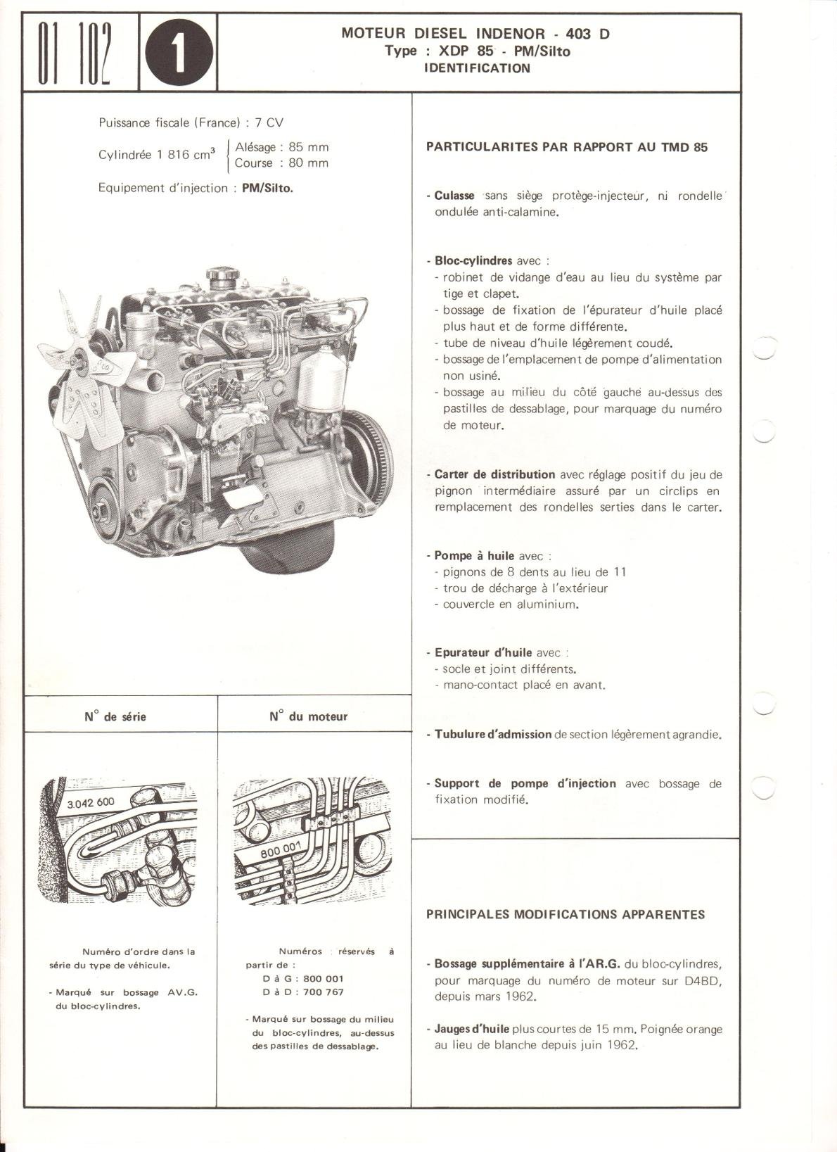

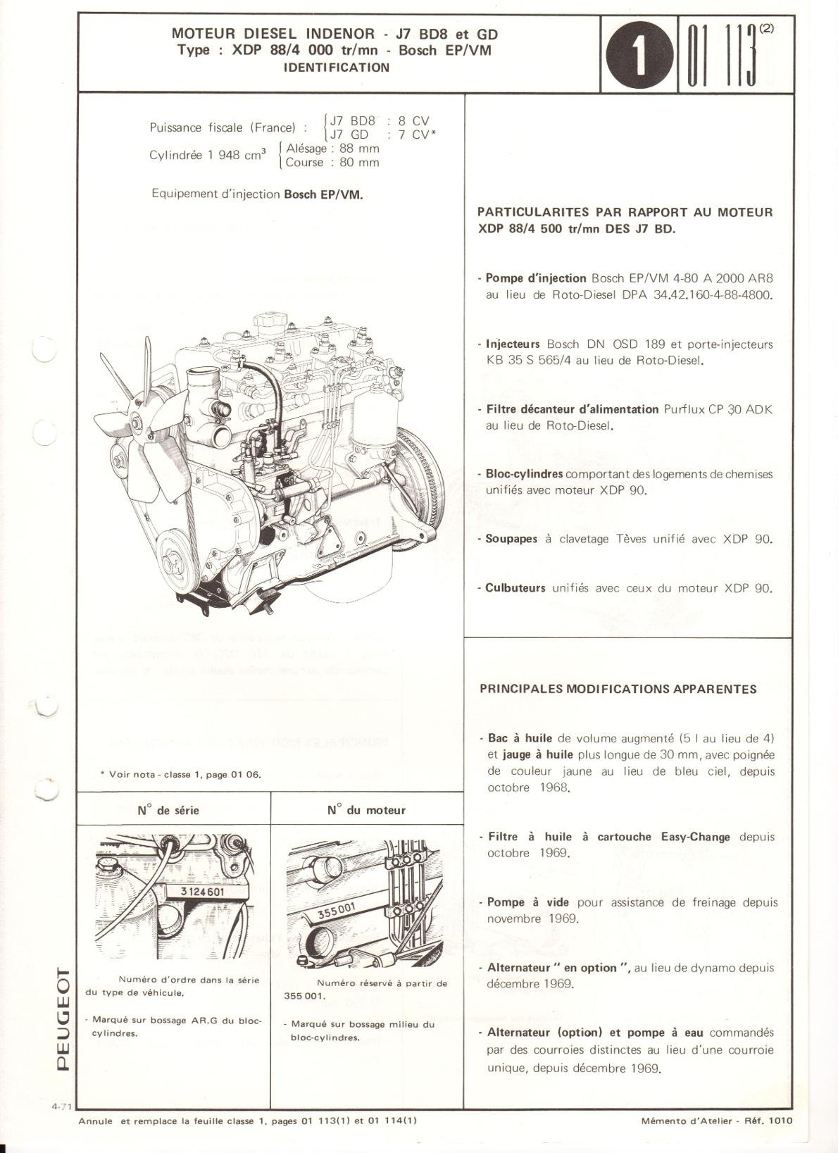

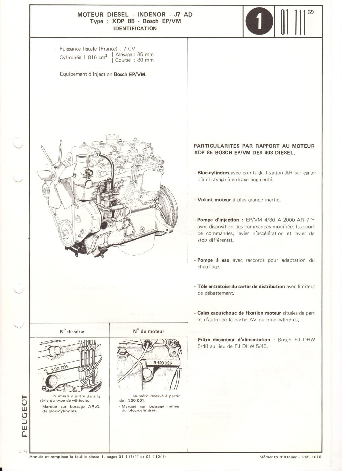

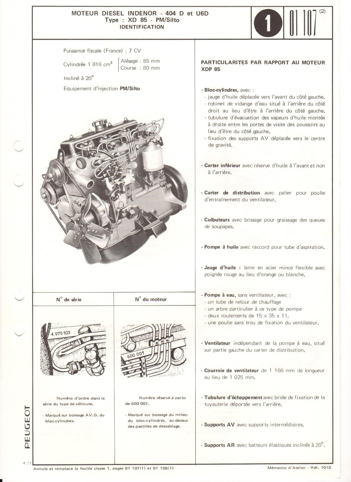

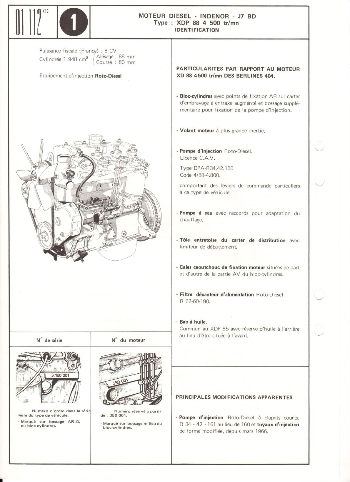

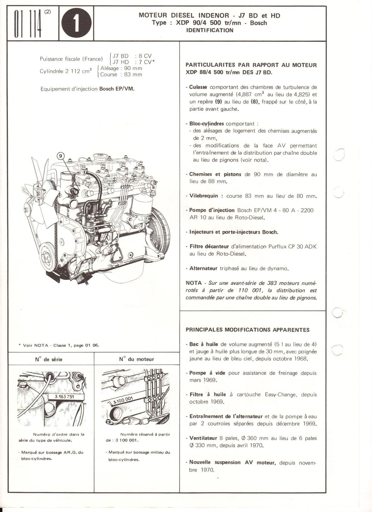

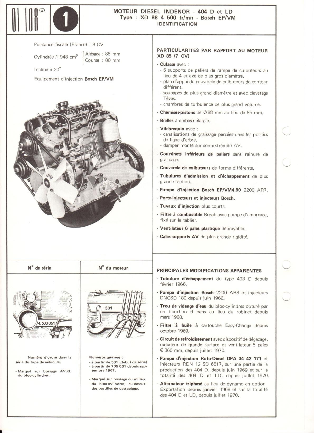

Tous les moteurs diesel 403 / D4 / 404 / J7;
On devrait quand même pouvoir s’en rendre compte en examinant toutes les différences et particularités entre le XD85 et le XD88.

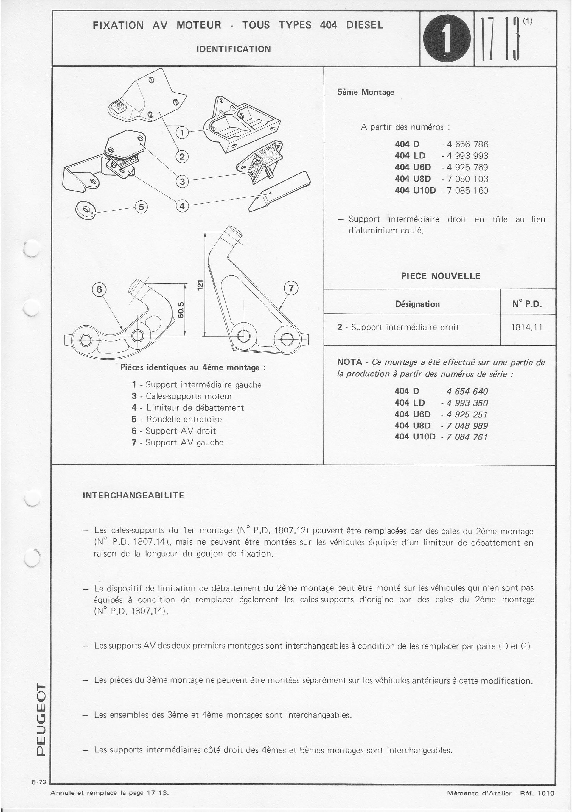

La seule différence sera probablement la fixation du moteur, mais celle-ci peut être reprise du XD88.

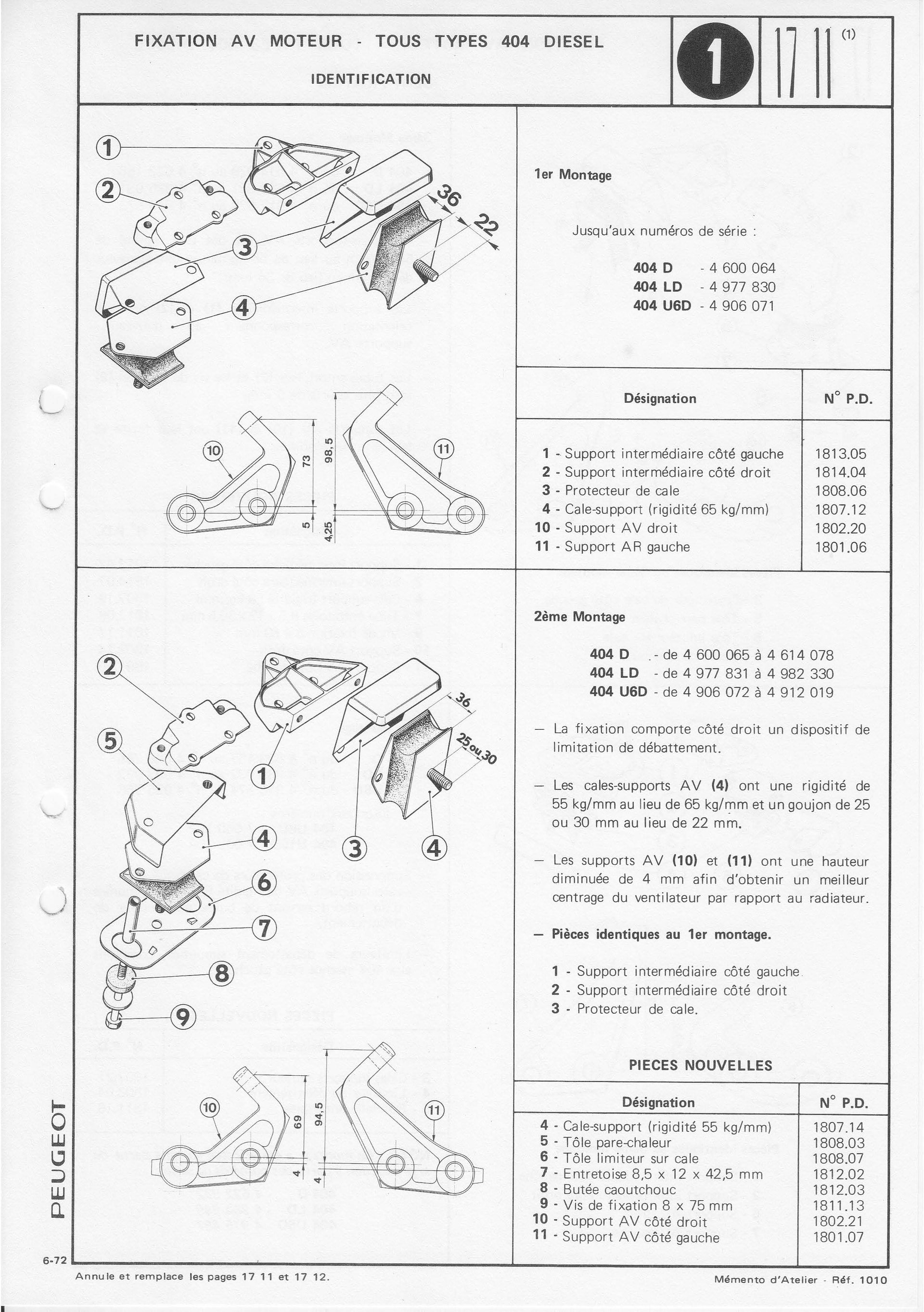

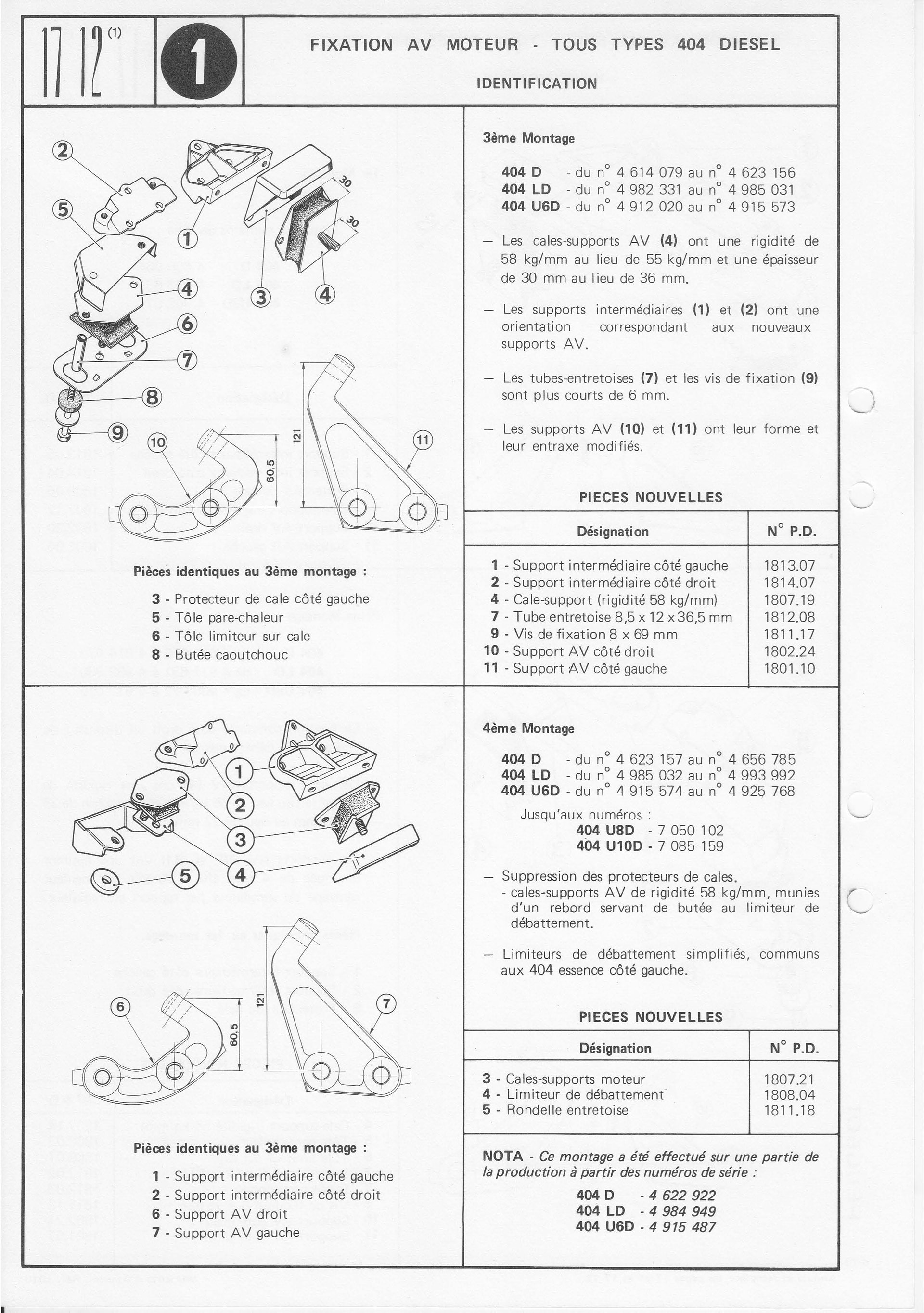

Fixation:
Bonjour Hyacinthe et merci pour tous ces documents.
Les fixations entre le 85 et le 88 ne semblent pas être au même niveau. Cela risque de ne pas correspondre sur les points d’encrage au châssis ?
Est-ce que quelqu’un, sur le forum, a déjà effectué ce remplacement ?
Merci.
Ça confirme, ce que je pensais, il n’y a pas de xd85 sur un pick-up et a l’origine les numéros de moteur et de châssis doivent être identiques, donc le remplacement de ce moteur ne serait qu’un retour à l’origine. Malheureusement je ne peux pas en dire plus. Idéalement, il te faudrait trouver une épave avec un moteur fonctionnel, pour être sûr de disposer de tout les supports et accessoires pour ne pas galérer au remontage, ce se trouve encore, mais il faut être patient
En effet pas de XD85 sur 404 pu en origine. Donc soit changement moteur dut à une usure ou bien une dieselisation. Cela se faisait beaucoup à une époque (d’ailleurs on en a fait quelques unes avec mon pere!). D’un 85 à un 88 quelques modifs évoquées plus haut, mais pas insurmontables. Dans le cas où vous trouver un moteur,outre l’état bien s’assurer du type, car plusieurs versions d’indenor

Bonjour,
Le moteur de ma 404 porte le numéro X7288560X
Cela ne correspond pas aux numéros répertoriés pour les XD88 qui commencent par 113.
