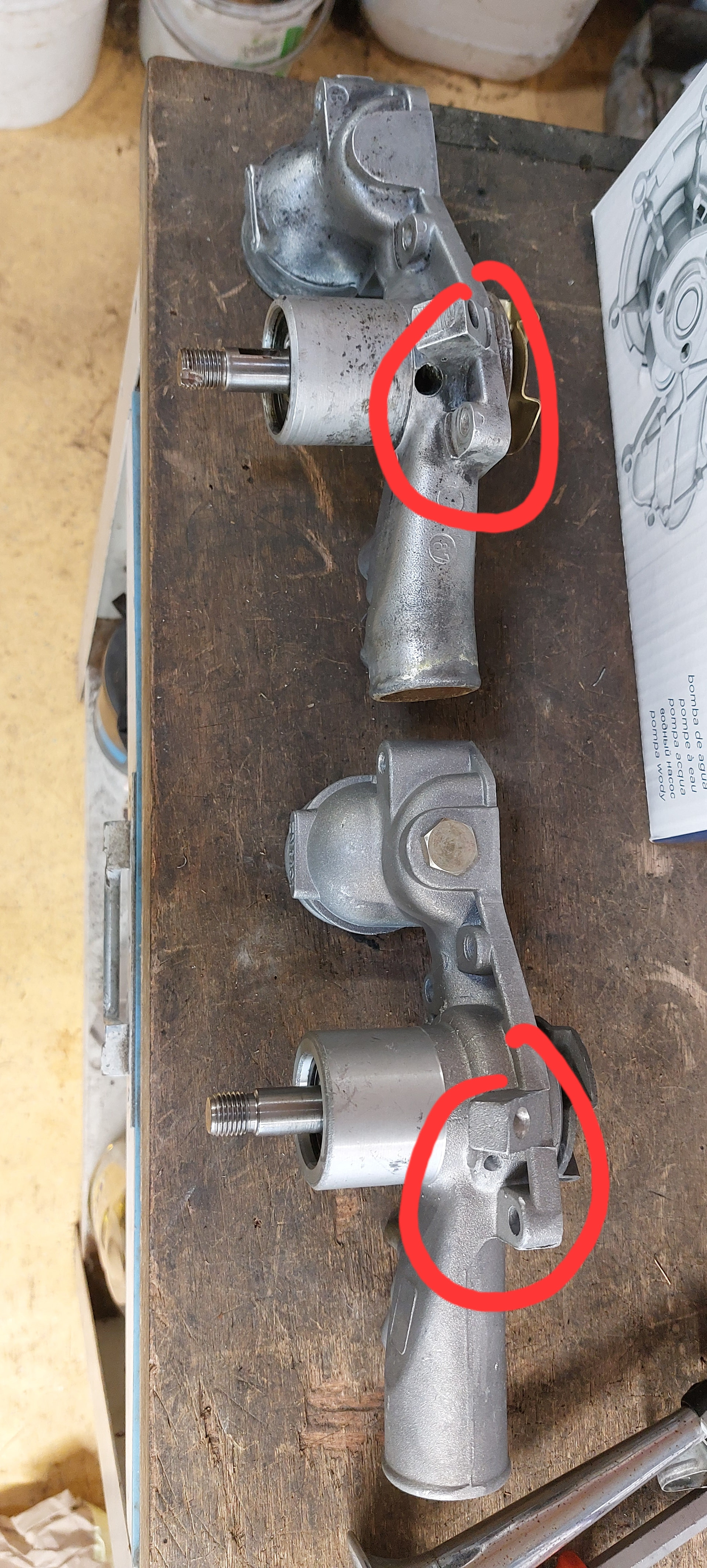

Je suis en train de changer ma pompe à eau sur ma 404 car celle en place fuyait par le trou d’environ 6/8 mm en dessous, ce qui semblerait venir du au presse-étoupe qui ne serait plus assez étanche d’après ce que j’ai pu trouver sur le Web et au dire d’un ancien mécano à la retraite.
Ma nouvelle pompe n’a pas ce trou et à une petite sortie supplémentaire.
Mon interrogation, est ce normal qu’il n’y est plus ce trou car pour moi il devait servir en cas de surpression ( merci de m’éclairer sur ce point car j’aime bien savoir ce que je change)
Et la petite sortie supplémentaire doit à mon avis servir pour d’autre modèle de 404 , il me suffit juste de l’obstruer je pense
Merci davance pour vos retours
Mike

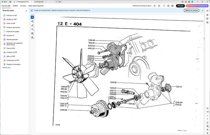

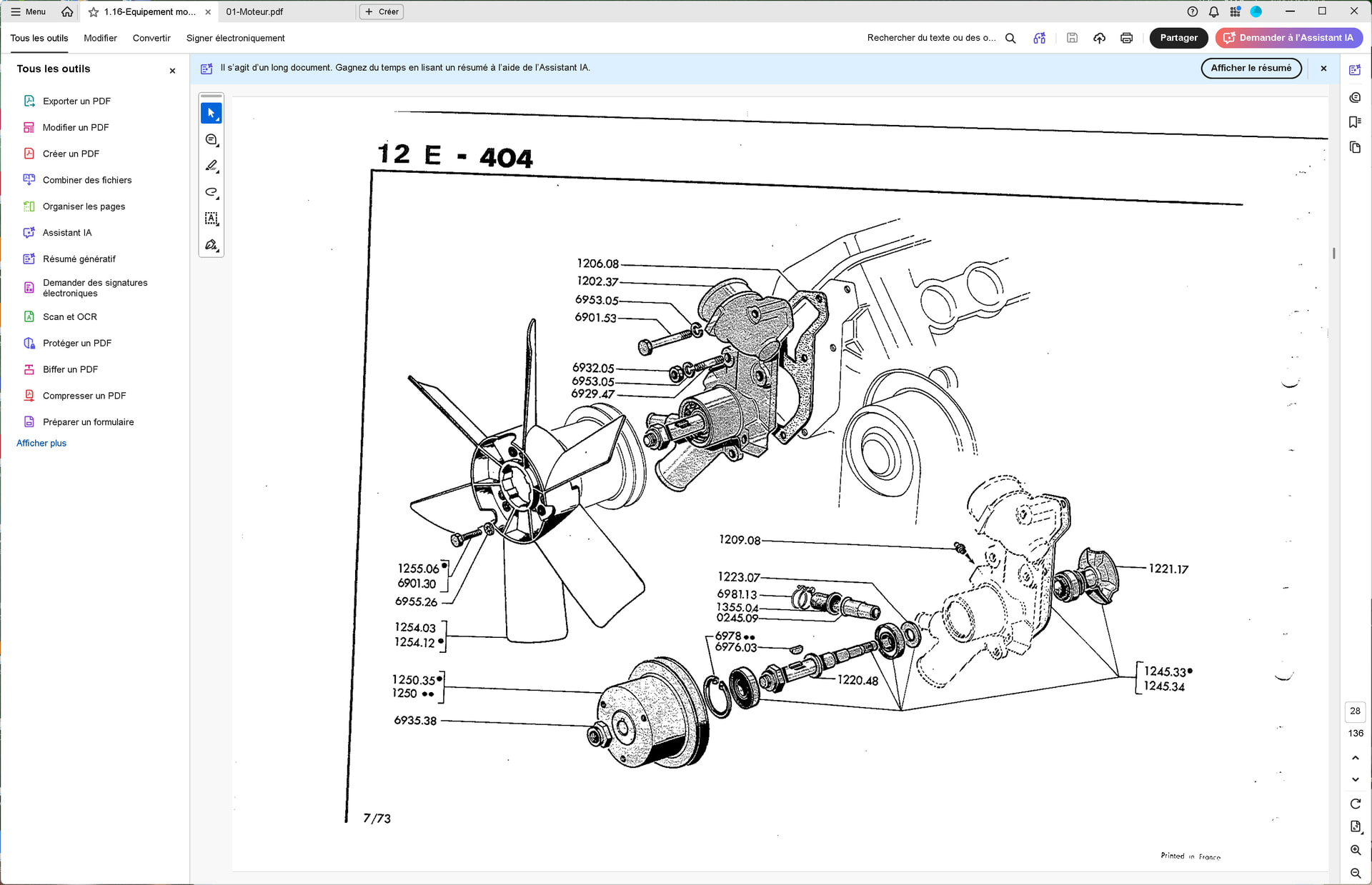

Bonjour, alors je suppose que tu as une pompe à eau non débrayable pour moteur essence, donc voila ce qui se trouve dans le catalogue des pièces détachées, tu trouveras l’info concernant la sortie supplémentaire qu’il faut effectivement boucher. Pour le trou supplémentaire joker

Le trou dont je parle se situe sous la pompe et d’où le LDR sort après refroidissement du moteur
En fait sur la nouvelle pompe ( bas de photo) il y est aussi mais bcp plus petit je n’a l’avais pas vu de suite .
Par contre il y a aussi une vis sur le haut de pompe ou se branche la durite qui va en haut du radiateur…
J’y ai mis un joint car livré sans . Je ne vois pas son utilité…
Mais je vais me mettre dans la même configuration que l’ancienne en bouchant les trous inutiles…
Merci encore pour le schéma.:hugs:
