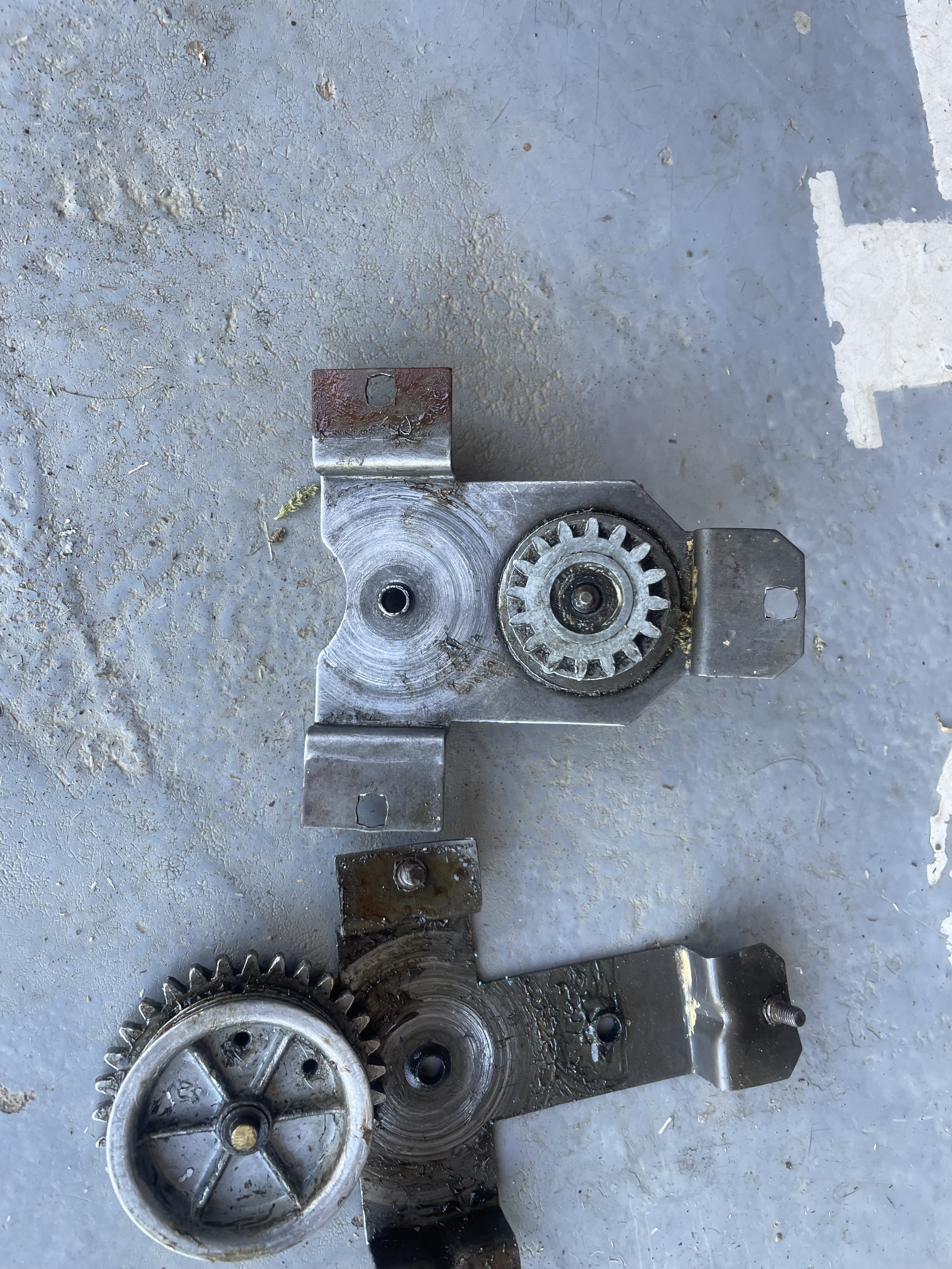

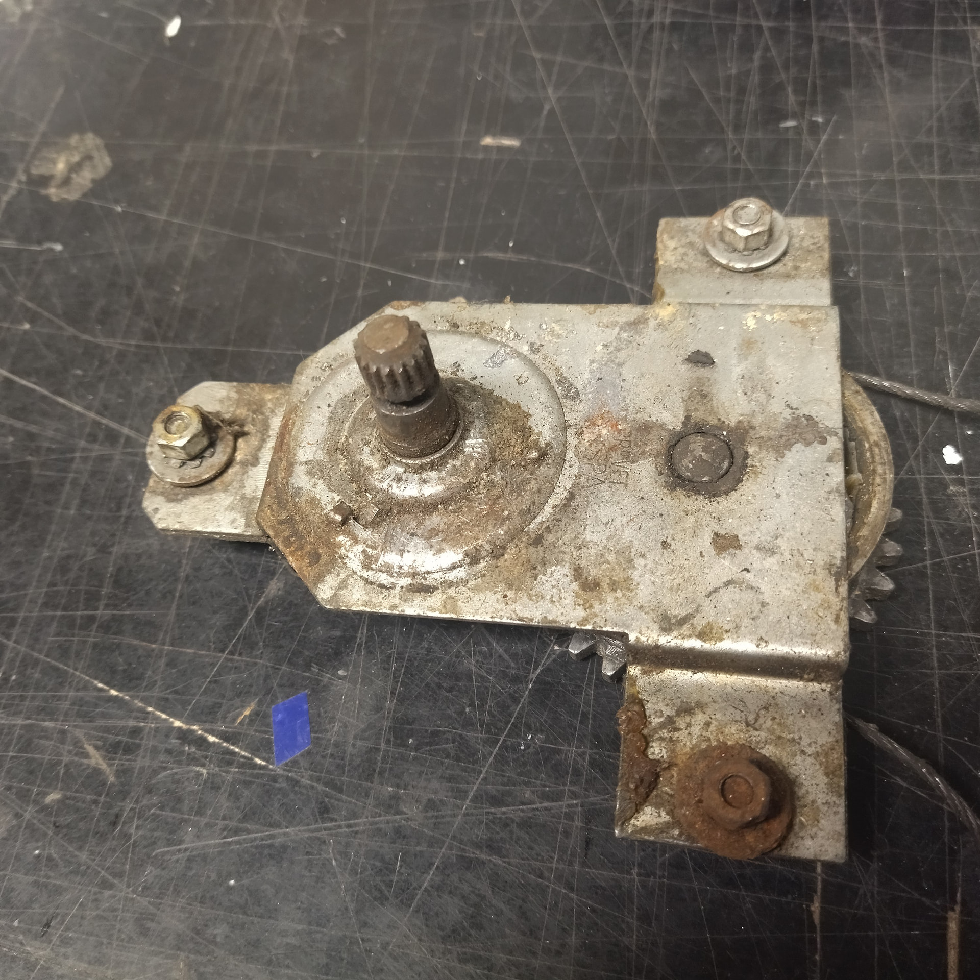

je recherche un tambour de lève vitre de 404 cc de 1967.
Est ce quelqu’un sait ou je peux en trouver ? merci.

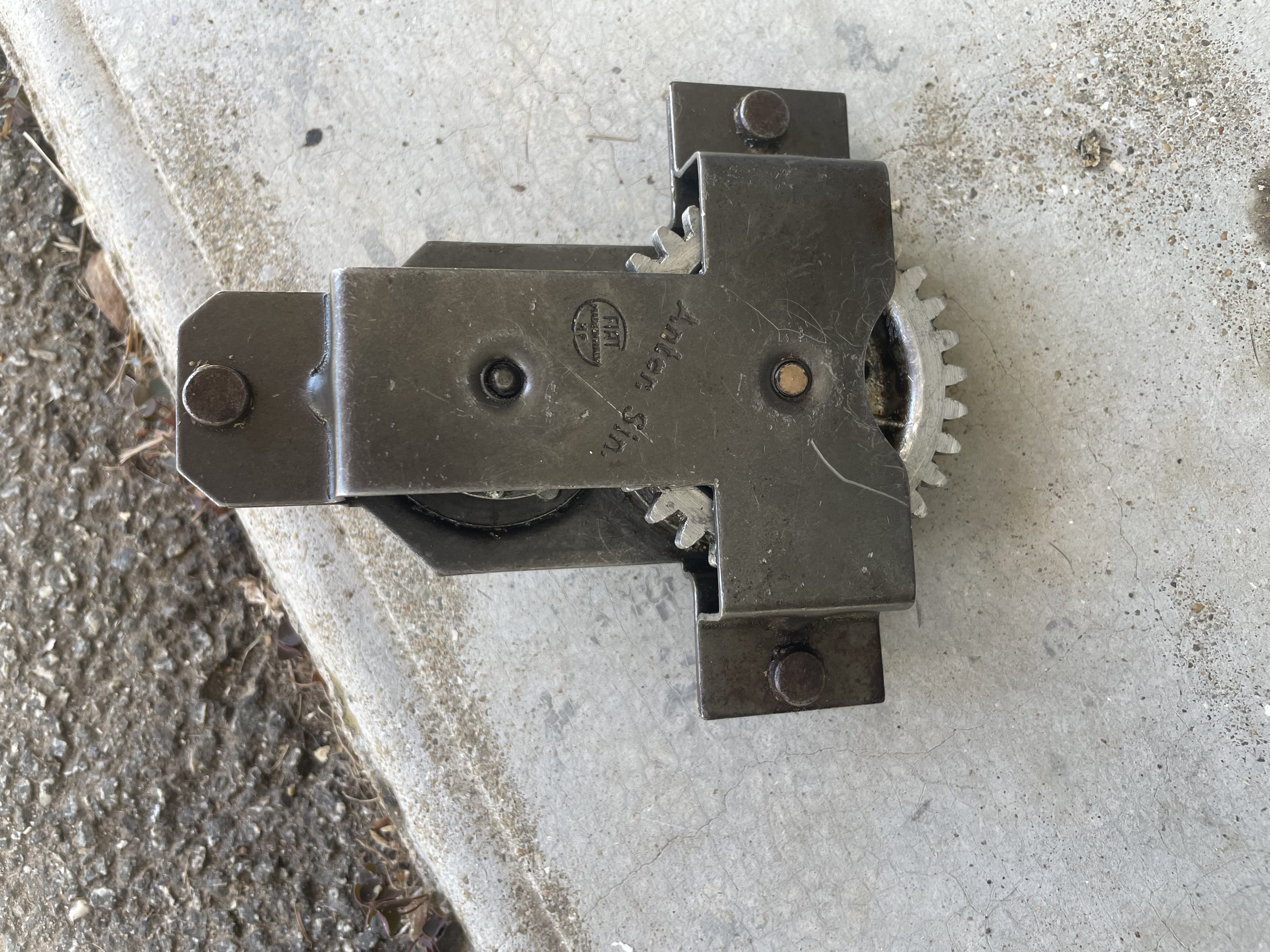

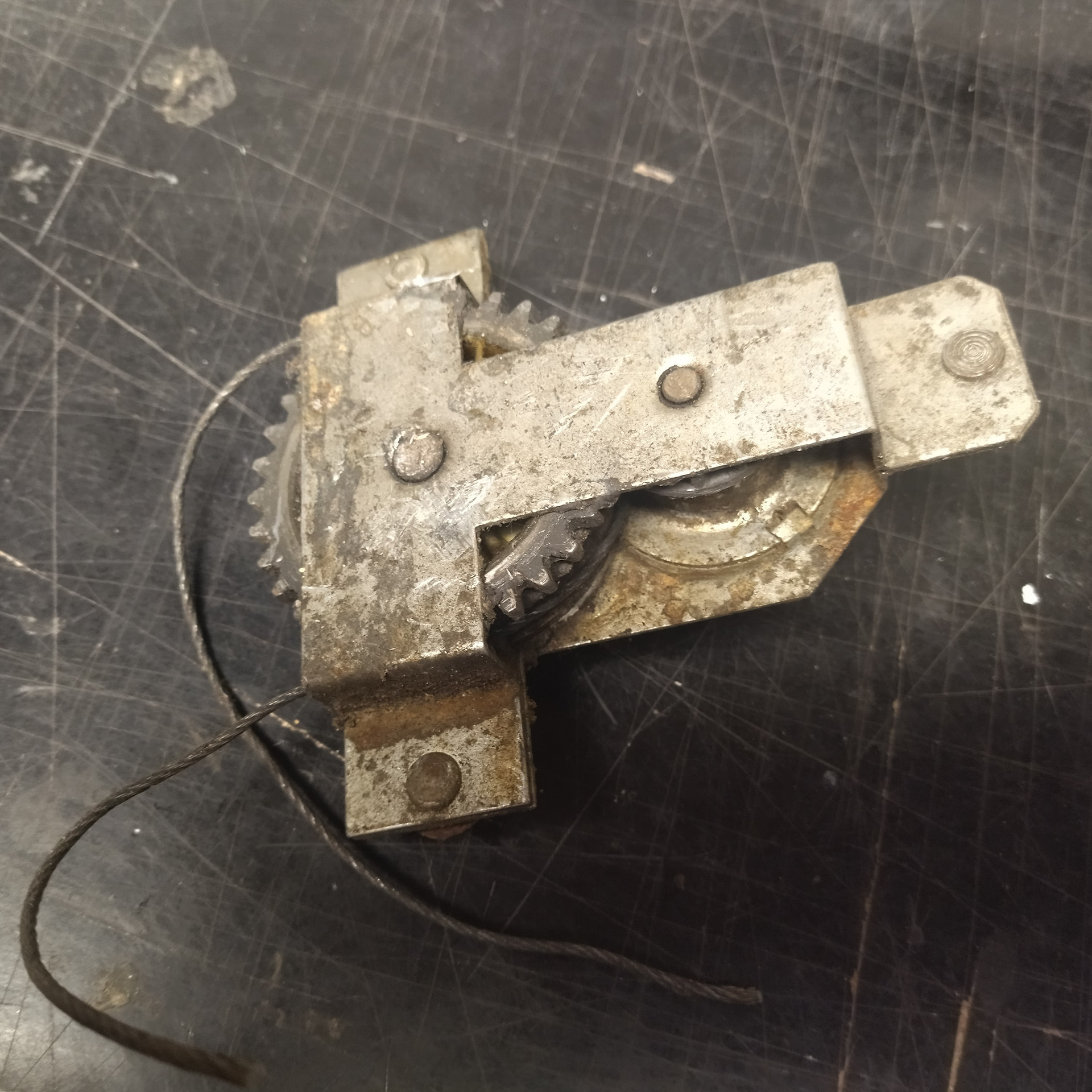

Peut être moins pimpant que le tien mais fonctionnel :wink:

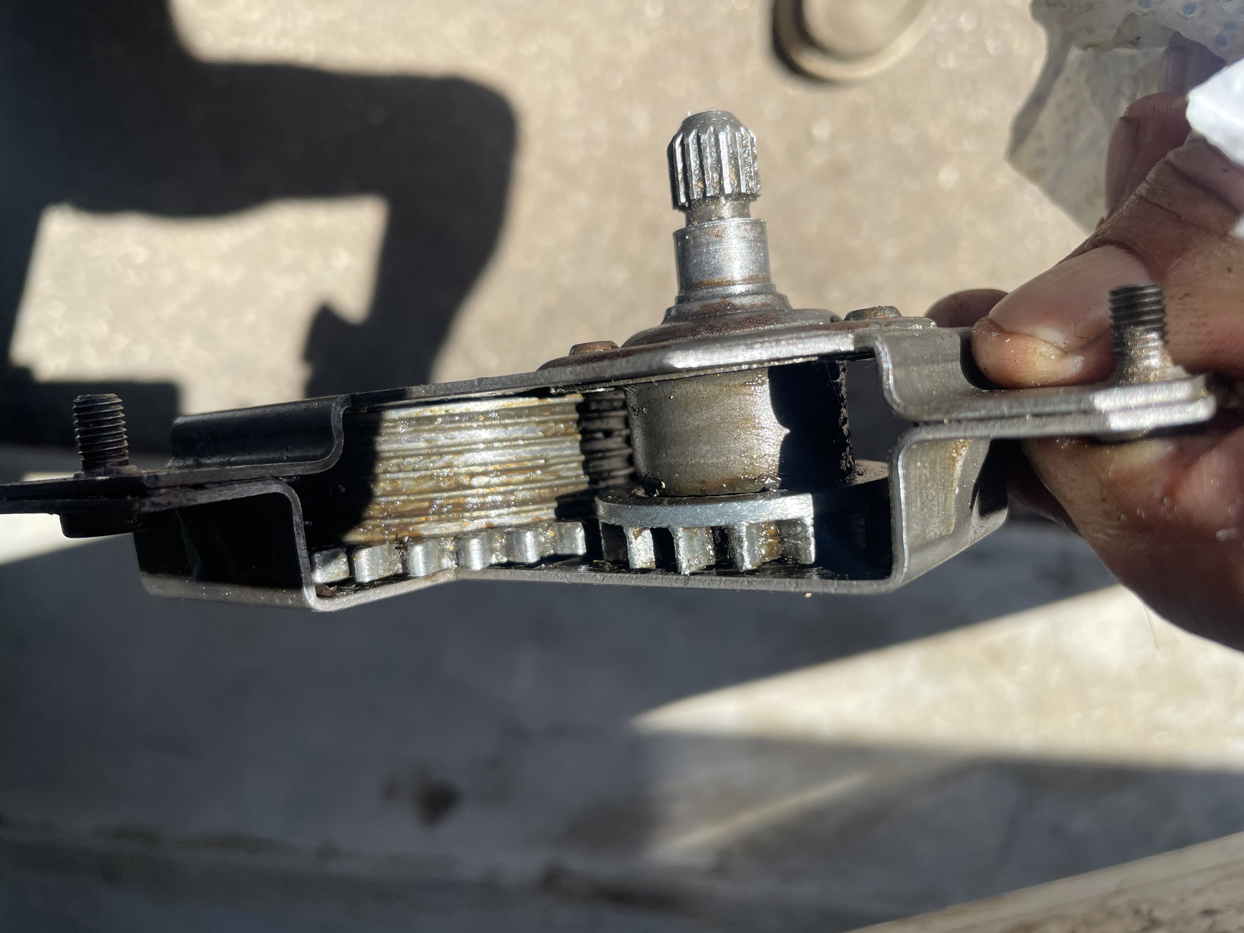

Pourquoi veux-tu le remplacer ? Ça se répare très bien. Il suffit de l’ouvrir, surtout la “boîte” du petit pignon, nettoyer, vérifier le ressort du frein, graisser et remonter et c’est parti pour les 60 années suivantes.
1 « J'aime »

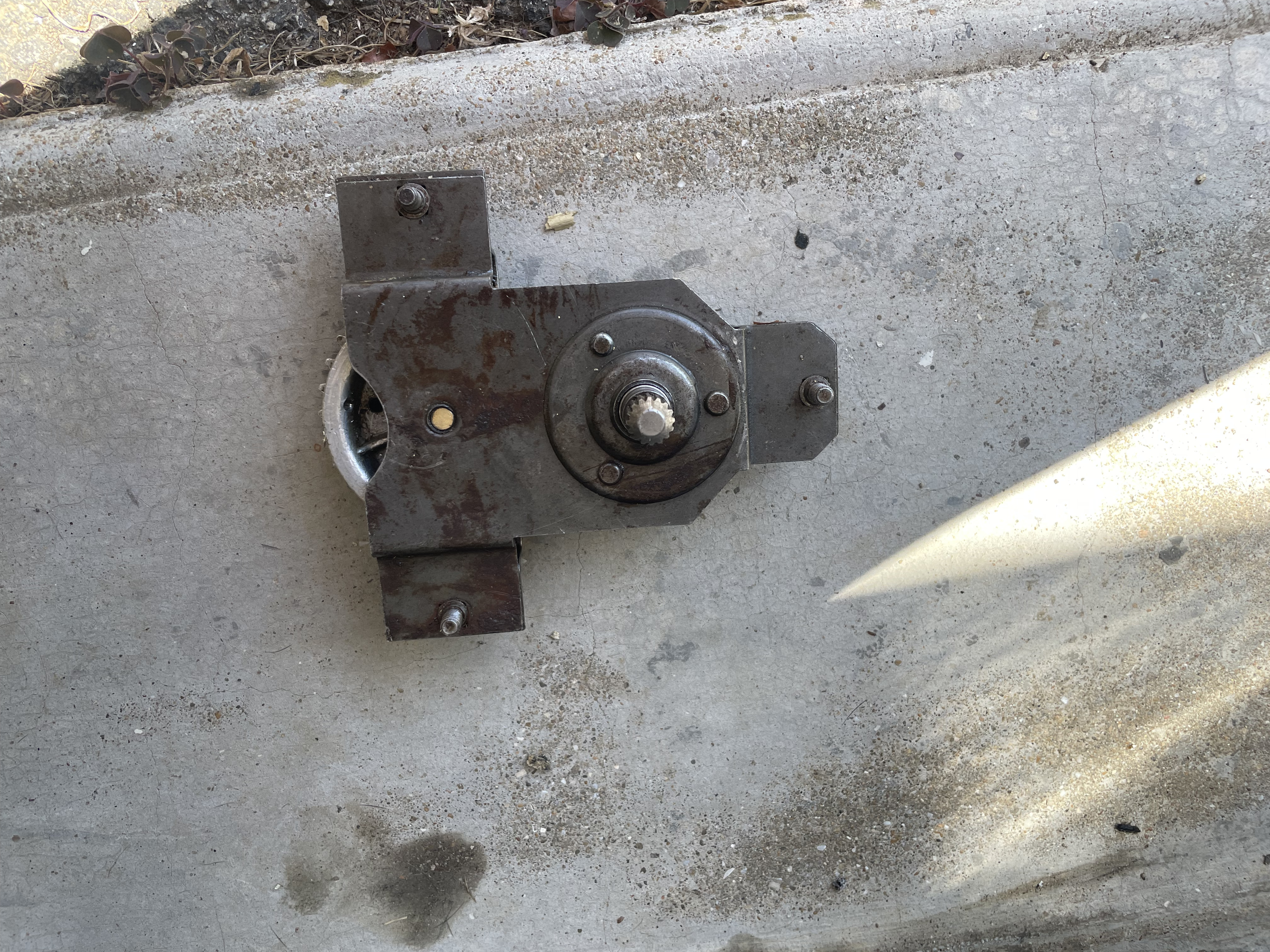

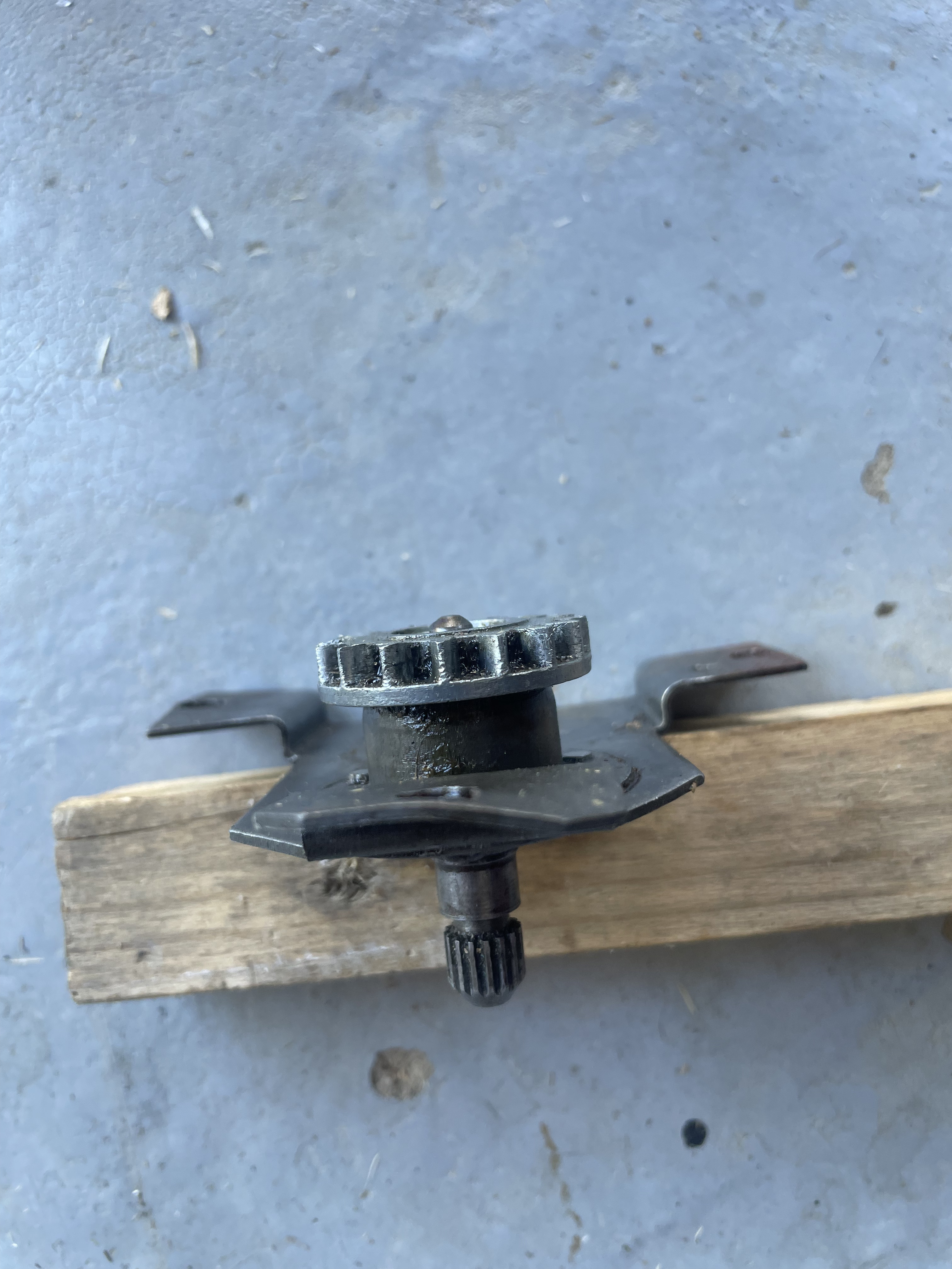

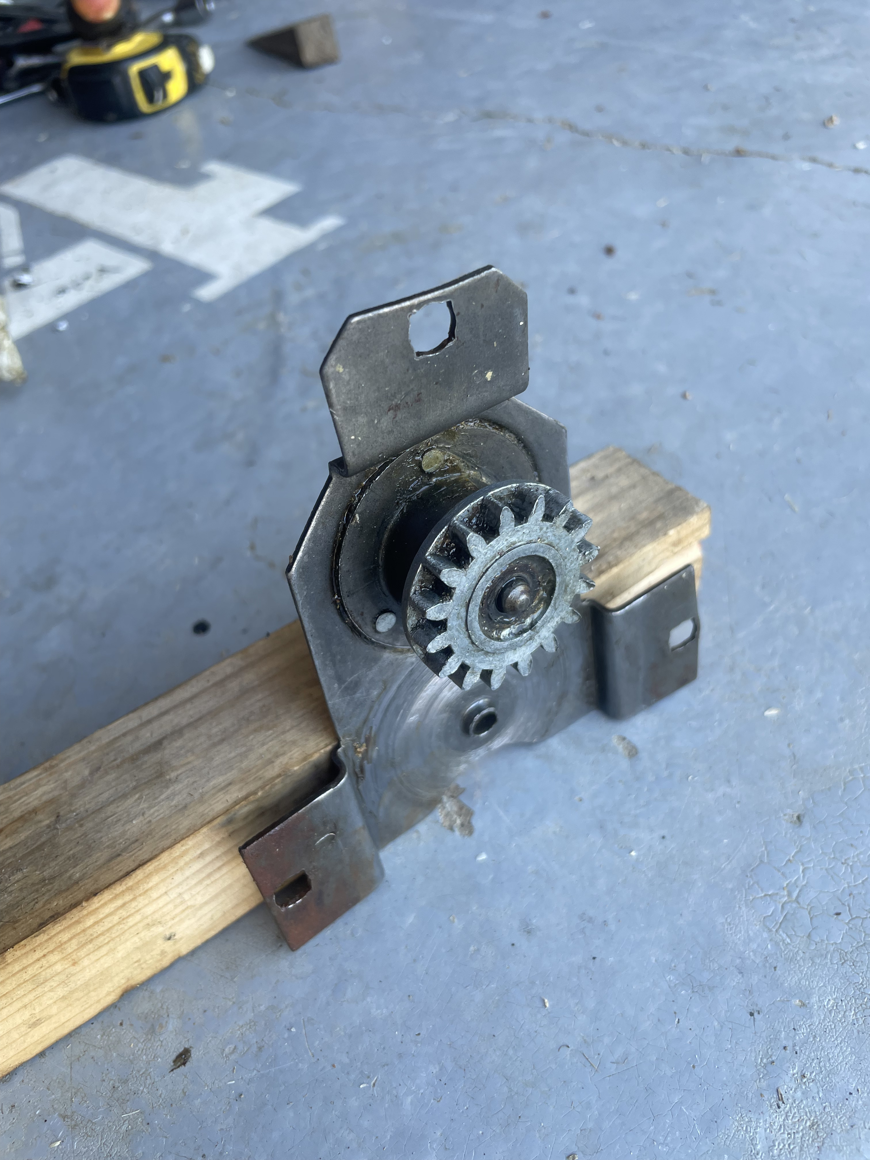

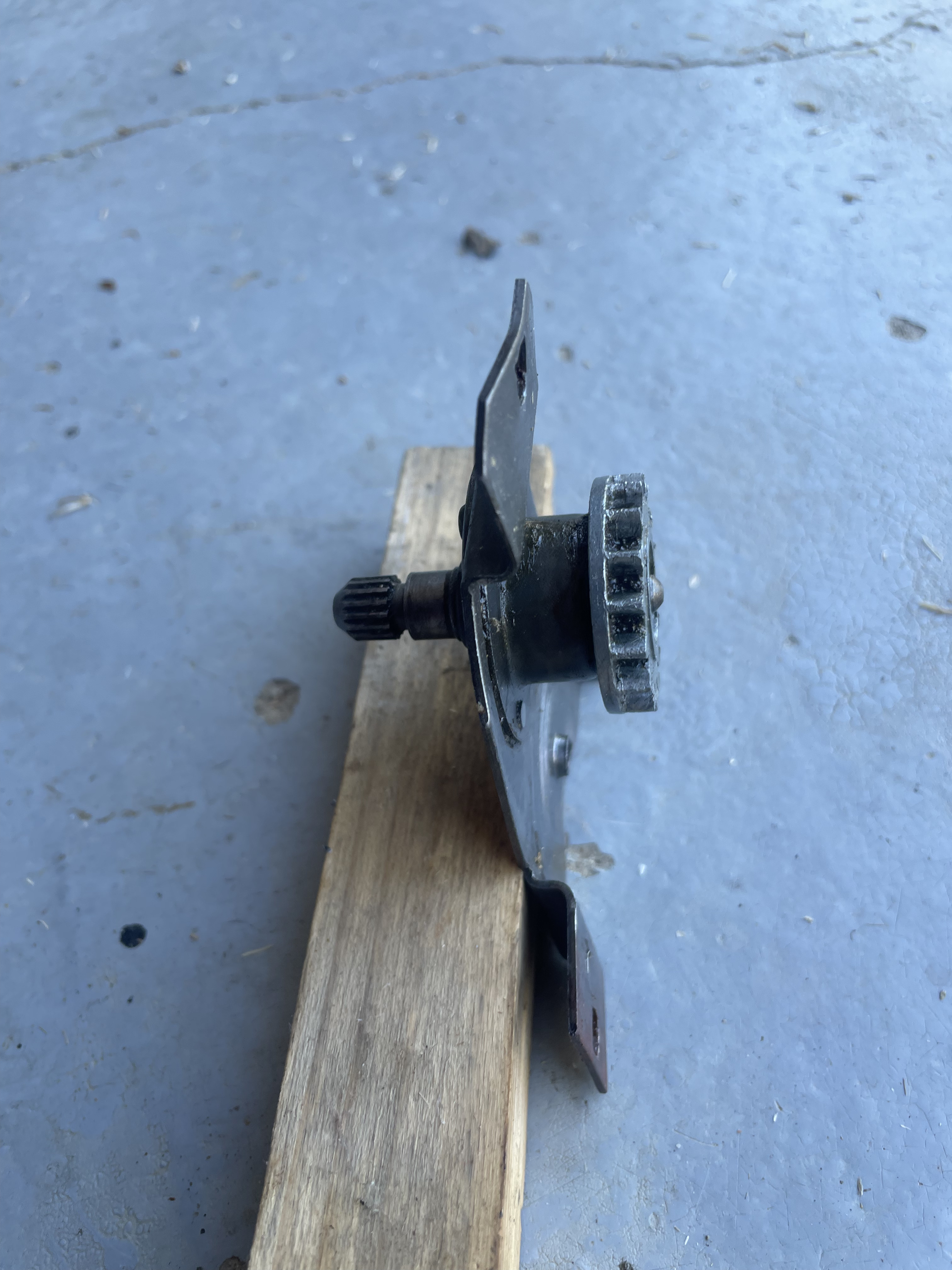

ok merci pour l’infos, mais comment démontes tu le petit engrenage??
il y a juste 3 rivets à virer…
