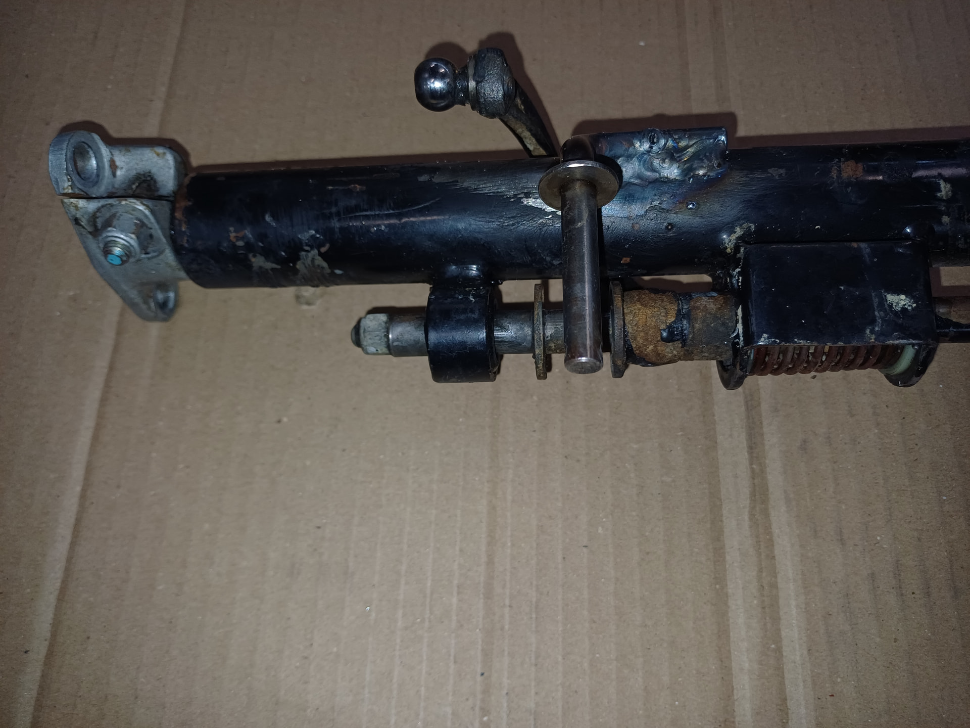

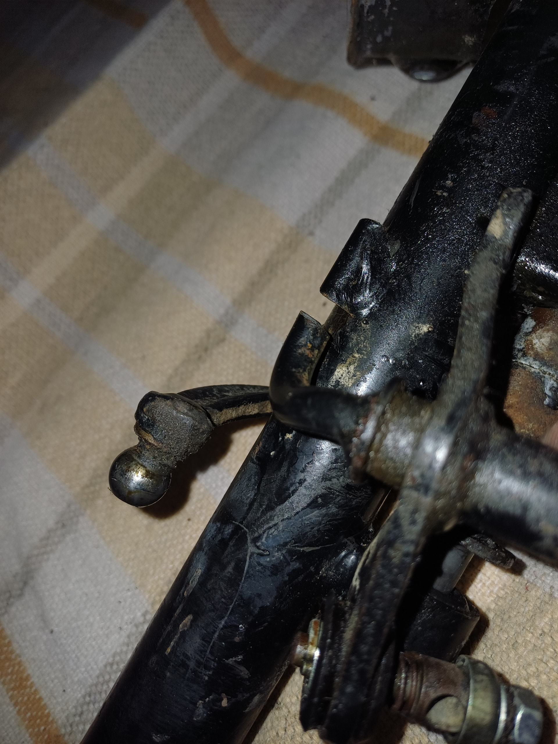

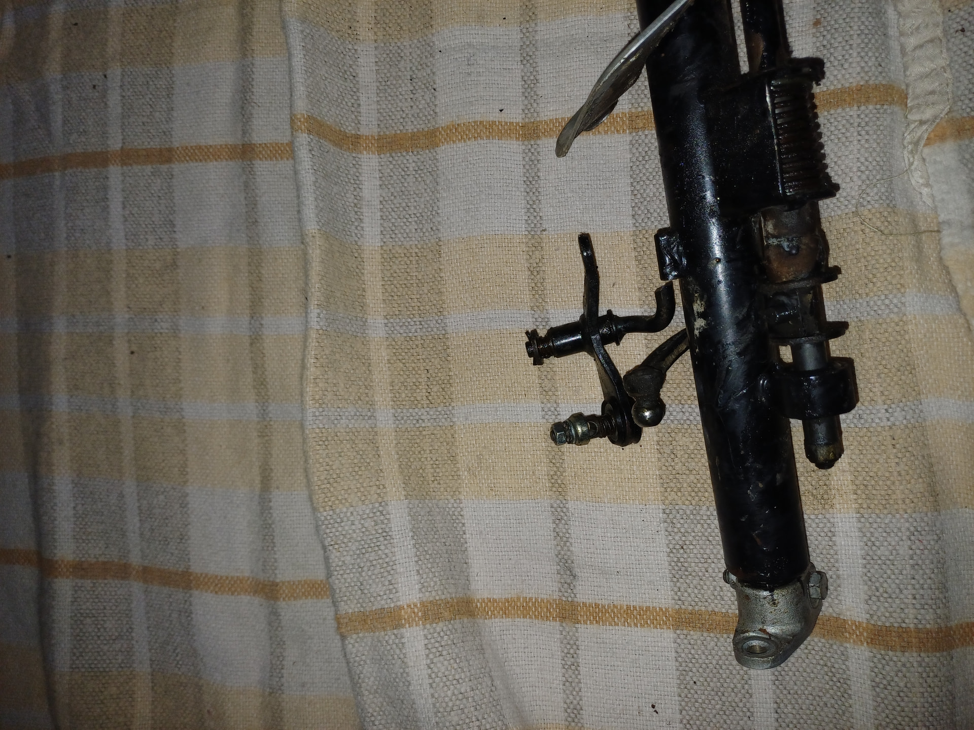

Voilà c’est démonté.
Voici des photo du problème.
Je renouvelle donc ma question
Quelqu’un a déjà eu ce problème ?
Et qu’es ce qui a pu causer cela ?
Je peux ressouder directement ,y’a rien qui risque de fondre a l’intérieur ??
Merci
À priori, tu peux ressouder directement. Les paliers de la colonne se trouvent aux extrémités du tube.
Si j’étais à ta place, étant donné que l’enssamble est sur la table, j’aurais tout mis en pièces pour un nettoyage et graissage en profondeur. La casse est certainement due à la fatigue du matériau. Il est donc très probable que ça force quelque part. À voir toute la tringlerie et la commande de la BV.
Après la soudure il sera peut être nécessaire de revoir le réglage de la biellette (tu va resouder la patte pas forcement exactement dans sa position d’origine).
Bon courage.
Meme si mes compétences sont limitées j’aurais pas dis mieux. En tout cas jamais entendu de problème à ce niveau. Car faut vraiment des contraintes élevées pour ce ca casse à ce niveau.
Une fois tout refait , le passage de vitesse se passe hyper facilement , comme je l’avais déjà écrit voici quelques semaines sur un autre post. Il ne doit absolument y avoir aucune contraintes ou point dur.
En 50 ans de 404 dont 6 sur les pistes africaines, jamais vu ça.
Peut être pas facile à reproduire et souder pour avoir la géométrie exact. On peut probablement trouver une bonne d’occasion.
Merci a tous
J’ai réussi à ressouder le morceau cassé.
Je pense l’avoir remis exactement comme il était,j’ai pu renforcer un peu.
On verra au remontage.
