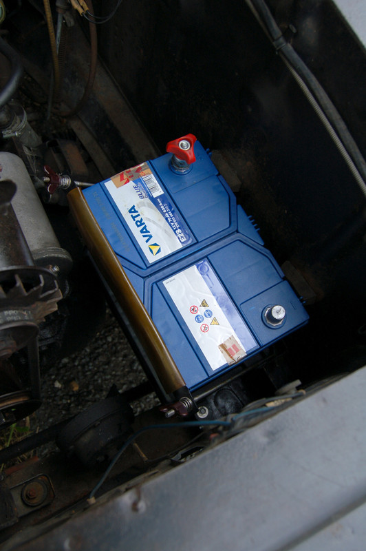

Salut tout le monde ! Voici ma nouvelle batterie en place, ses dimensions conviennent parfaitement à la fois au bac et aux tirants (hauteur et largeur), sachant que la précédente, j’avais dû mettre des cales en bois dessous pour la rehausser…bref, de la bricole.
Je l’ai achetée chez pilesbatteries.com (première fois que je commande chez eux), 93 euros 56 livrée. Référence Varta Blue Dynamic M10 E23 12V 70Ah / 630A. Je poste au cas où quelqu’un serait intéressé.

70 amperes ça me parait bcp! surtout avec une dynamo..
La même avec le + à gauche ce serait encore mieux. Avec le fil du démarreur d origine il est trop court si les cosses sont vers l aile.
Les + à gauche , le plus souvent il faut les commander.
J’ai hésité à prendre moins, mais paradoxalement le même prix à un chouia près et pas le même format…Je me dis (à tort peut-être, n’hésitez pas à me corriger) qu’un peu de puissance électrique en plus ne nuit pas.
Les câbles d’origine (que je vais changer, vu leur état :wink: ) étaient à la bonne longueur pour ce montage; j’ai toujours connu cette orientation de batterie sur ma voiture, depuis que je l’ai. Avec ce montage, le plus part direct au démarreur, et le moins sur la vis du support de filtre à huile.
J’ai pris celle-ci en juillet au même endroit, avec le + à gauche, elle est parfaite pour les dimensions,un peu moins puissante et en stock.
C’est peut etre la dynamo qui va pas aimer..
Merci du conseil ! je vais voir, du coup, pour renvoyer la mienne…
Elle est d’origine et n’a jamais donné de signes de faiblesse, mais à voir, donc (voir ma réponse à Eric-38), merci de la remarque !
Aucun soucis pour la charge, la dynamo va faire le job sans problèmes ; et même avantage pour toi; comme ta batterie aura plus de capacité, elle résistera plus longtemps si elle est fortement ou longtemps sollicité, démarrage répétitifs, rester en phares si embouteillages + ventilation, + EG
En hivers en cas de coup de froid, avec une batterie de plus grosse capacité, le démarrage en est facilité
Ca se faisait souvent de mettre une batterie de plus grosse capacité; les constructeurs ayant tendance à faire du « downsising » de batterie car moins chère (pour eux). en plus à l’époque l’emplacement batterie était conséquent; maintenant c’est au chausse pieds.
Ce que tu dis confirme ce qu’empiriquement je pensais, merci de ton retour ! je ne change rien donc.
Pas de soucis, cela avait ete fait sur la 504 GLD de la famille et jamais eu de soucis. La batterie c’est juste un élément de stockage, comme une bonbonne d’eau. Tant qu’elle st pas pleine, tu la remplis, si elle a un volume plus grand, cela prend plus de temps c’est tout.
