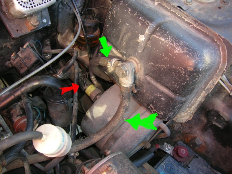

Salut guigui ! merci des tes conseils. j’ai débranché les 2 cosses indiquées par la fleche rouge sur la photo et le voyant ne s’allume plus. Donc quelles conclusions ?
Les durites à changer pour le bruit de sifflement d’air sont celles que j’ai repéré en vert sur la photo ?

Bon, les nouvelles sont pas trop bonnes… J’ai changé les durites et les colliers, le carbu n’a pas de fuite et le clapet fonctionne correctement. Par contre j’ai localisé le bruit d’air il viens de l’hydrovac et pas du reservoir situé au dessus…

membrane d hydro percee ou gamelle d hydro percee
Pourrait pas être une fuite au niveau de la sonde ? Prend du liquide vaisselle et un pinceau et cherche d’où provient la fuite…
membrane ou gamelle percé, dans les deux cas c’est mort ?
Oui a faire reconditionner impérativement car c’est l’assistance de freinage et si ton problème empire tu n’auras plus de freins et on ne rigole pas avec ma sécurité.

guigui qu appelle tu la sonde est ce le manocontact?
en ce qui concerne l eau savonneuse c est pas facile car c est pas une fuite mais une entree d air donc pas de bulle a la sortie a moins d etre a l interieur!!! ( blague!)
en ce qui concerne l hydro il n est pas forcement mort d ou depend de ce qu on lui a deja fait
souvent l hydraulique est revisee et non la membrane
bien sur il faut connaitre l historique
Oui le manocontact de prise de dépression, si la membrane était percé le niveau de liquide de frein descendrait à vue d’œil… non?
non guigui la membrane percee ne laisse pas passer le liquide frein
les seuls passages du liquide de frein du cote de la membrane sont au niveau de la coupêlle de la tige de poussee ou au niveau du diaphragme (carter de valve plus precisement au niveau du petit piston)
a noter que la fuite peut egalement venir du tuyau raccord entre les deux chambres d air de l hydro ou du joint du raccordement du tuyau et du carter de valve
