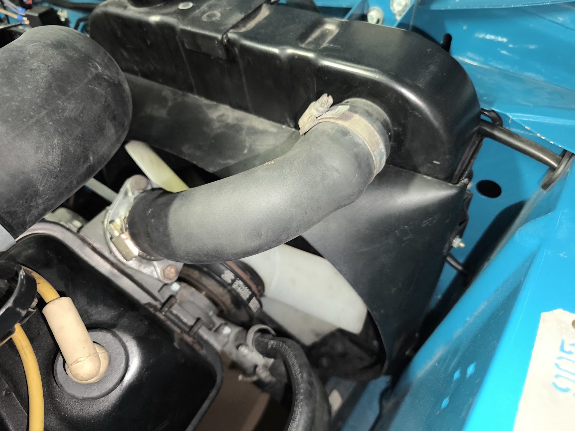

Ceux que je monte depuis des années sur les 404 c’est bien sur un roufle qui se retrouve sur toutes les autos de nos jours , cela permet de gagner 40% de refroidissement en +++++.
Piece réalisé par mes soins en composite,il faut sortir le radiateur pour le montage ,bien s’assurer que le ventilateur se trouve bien en face du radiateur , car sur certaines 404 il sont décalers .
comme sur les 404 diesel
Possible jamais vue ?
Bonjour ,ce qui est important pour le bon fonctionnement et la survie du moteur c est la bonne température de combustion ,donc de la culasse ,82 a 85 degrés environ ,sinon elle va mal carburer et sentir l essence ,supprimer ou modifier un calorstat une conne…
