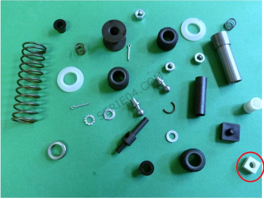

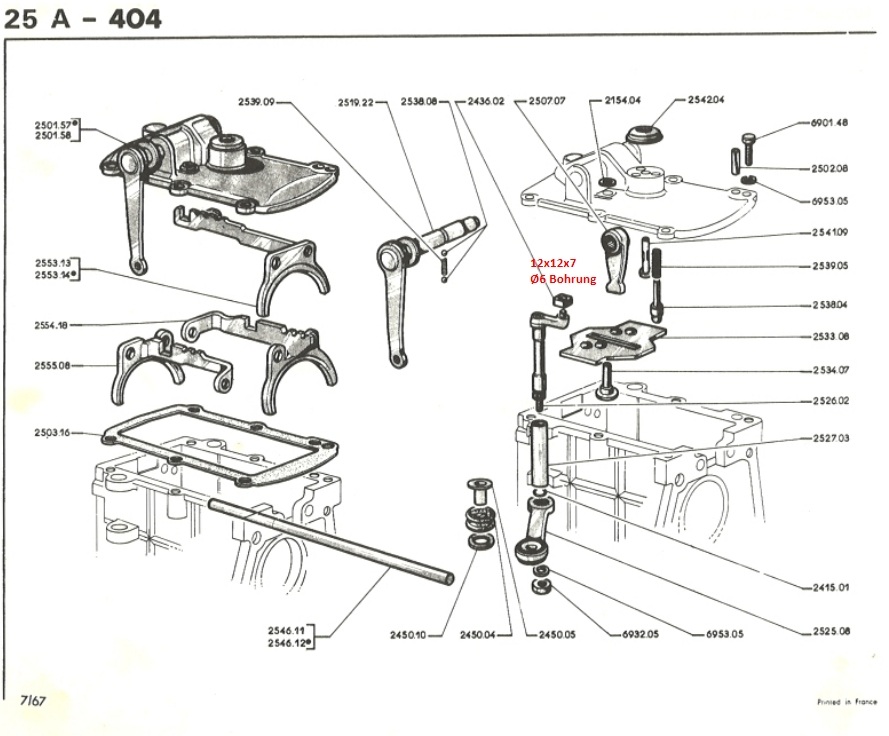

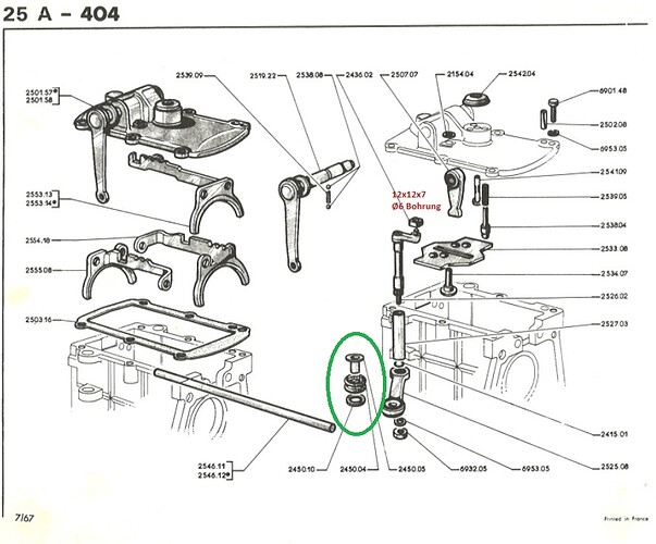

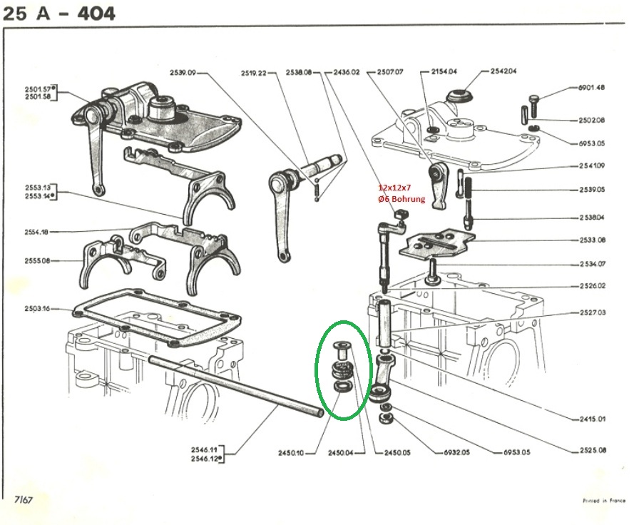

Je ne comprends pas très bien de quel cube en plastique tu parles. Fais-tu référence au cube blanc 2436.02 situé en haut de la coulisse de changement de vitesse (Elle est représentée ici dans le cercle rouge.)?
Si c’est bien celui-là, et que tu n’as pas encore perdu l’ancien, tu peux continuer à l’utiliser, mais tu devras le remonter en le tournant de 90°. Comme le coulisseau n’est soumis à une contrainte mécanique que sur deux côtés opposés, les deux autres faces sont dans leur état d’origine, telles qu’elles sont sorties de l’usine.
Si tu ne l’as plus, tu peux également le fabriquer toi-même. Il est en polyamide PA6 (nylon) et mesure 12 x 12 x 7, avec un alésage central de 6 mm.
Cette pièce de rechange est également disponible chez Löwendoctor.

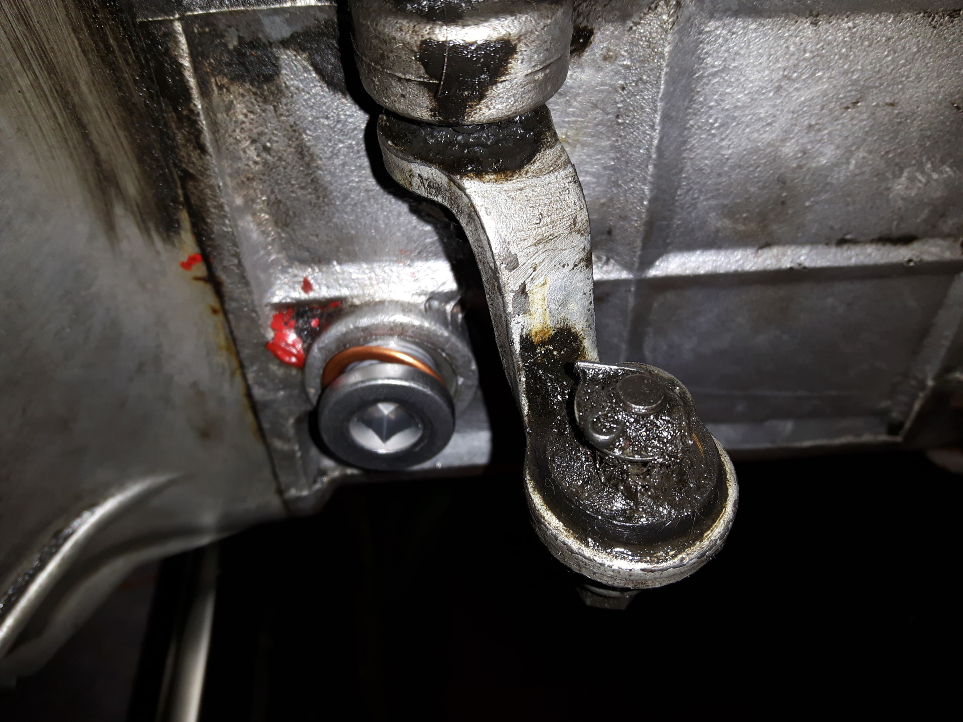

Si une révision de la boîte de vitesses est prévue, il faut absolument remplacer ces silentblocs, car le caoutchouc s’est considérablement ramolli, voire dissous, sous l’effet de l’huile, de la graisse et de la saleté. De ce fait, la tringlerie de changement de vitesse n’est plus bien maintenue dans le manchon ; lors du changement de vitesse, la pression nécessaire ne peut donc pas être générée et il devient pratiquement impossible de passer les vitesses.

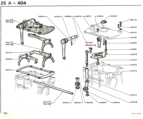

piece 2450.05 / .04 (laiton) et .10 (acier)

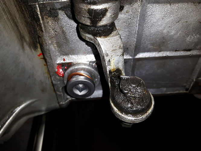

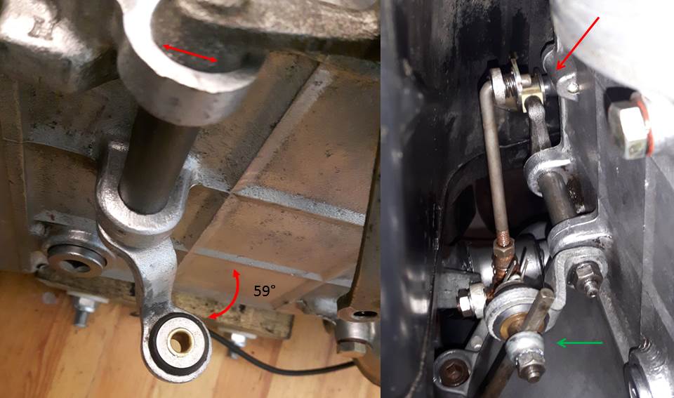

Pour former correctement le rivet sans déchirer la tôle de laiton, il est recommandé d’utiliser deux billes d’acier d’un diamètre suffisamment grand afin de réaliser un sertissage net.

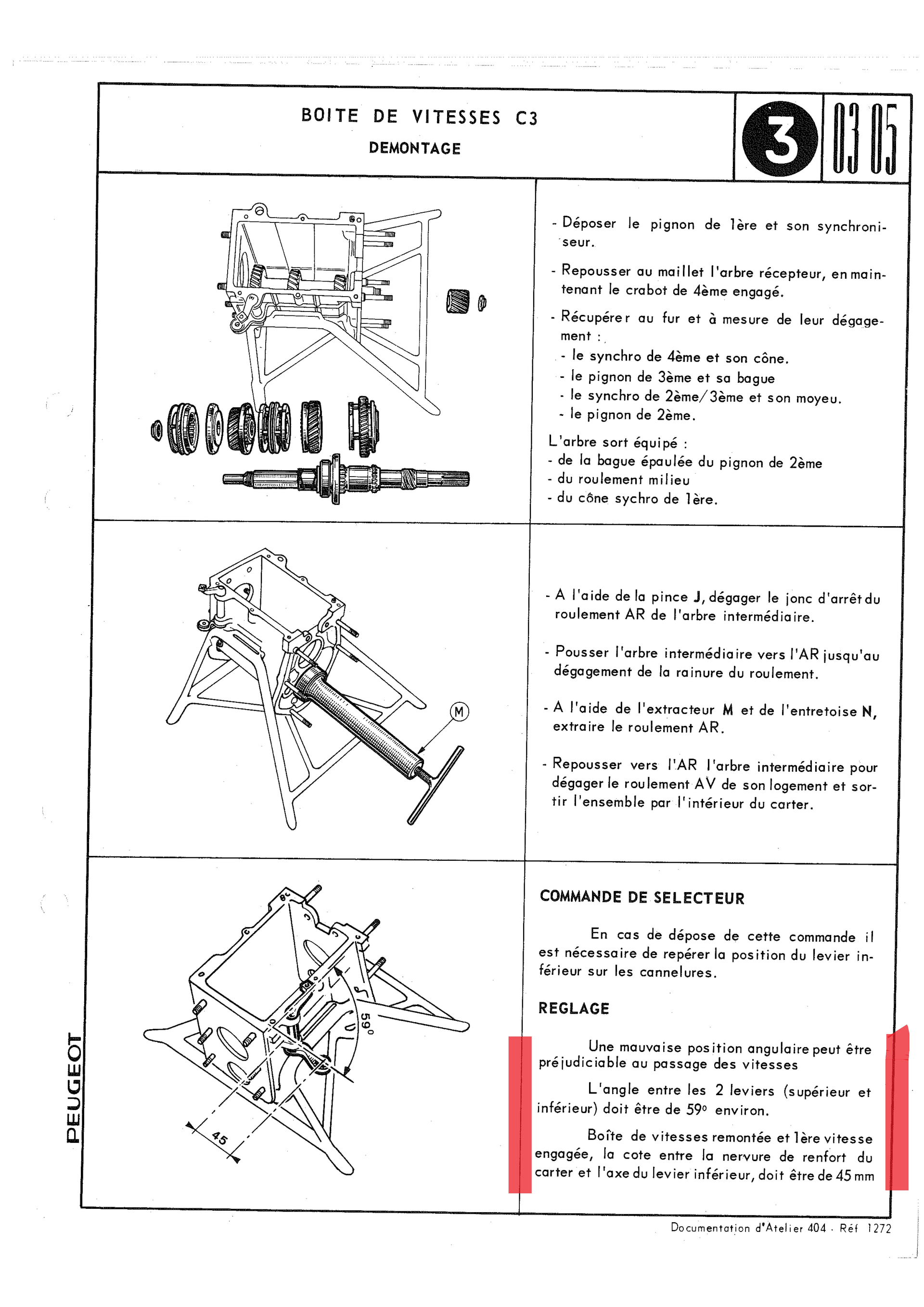

Il faut respecter scrupuleusement l’angle (59°) indiqué en rouge ! Voir le manuel d’atelier.

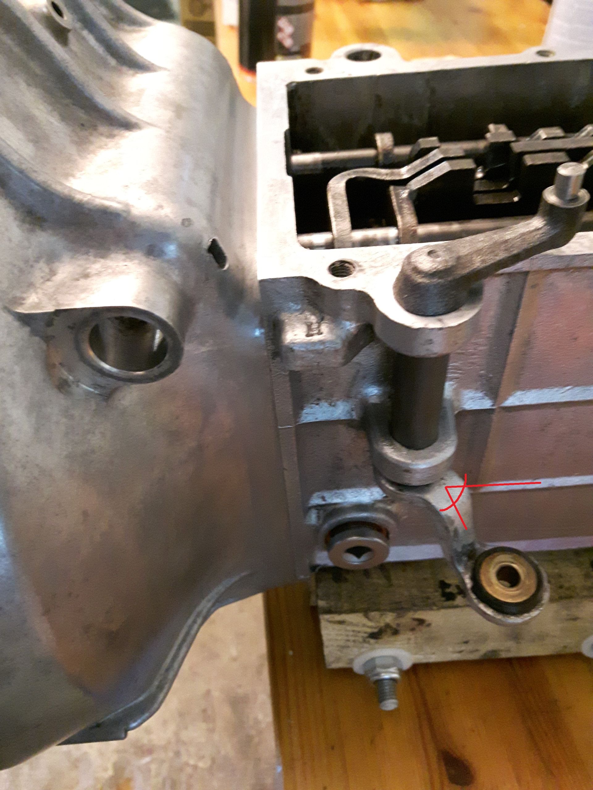

Sur cette photo, on peut également voir le cube blanc en haut à droite (flèche).
