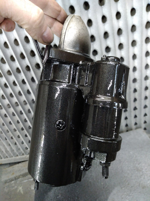

Ce matin préparation de chromagerie pour chromageage mercredi, du coup j’ai consacré l’après midi au démarreur (eh oui, tout l’après-midi…)
en fait sur les 6 en stock il m’en restait un correspondant au moteur, ayant jeté le 504 dans une folie de rangement …
Donc tout dépoilé, vérifié, nettoyé, monté à blanc , testé, redémonté du moteur , préparé et repeint.
Là je frise le Christomania, suite à un manque de peinture noir satin cause blocus je l’ai fait noir métal , pardonnez-moi cet écart ;D
demain il retrouve sa place..tout ça pour ça …

Jean-Marc indique bien qu’il frise « Là je frise le Christomania, » , mais il doit encore faire quelques efforts.
Donc coup d’acetone pour oter la peinture sur la tête , non di dioui >:( >:(
