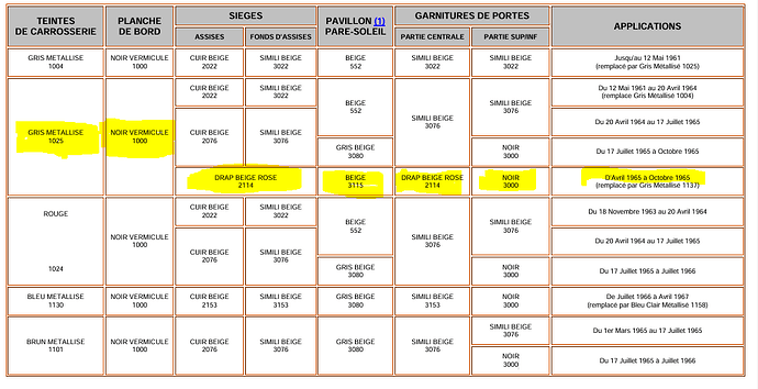

Super la je vois bien le tableau donc j’ai flouté en jaune pour mon année vu que mes sièges sont en tissus .
Si j’ai bien compris dans le tableau pour la même correspondance de l’année on a 2 variantes une en tissus flouté en jaune et l’autre en dessus avec des garniture pour les sièges du cuir et fond de sièges un simili, garniture de portes etc.. pas les mêmes référence.
Donc la mienne, vu quelle est du 05/07/65 avec hydrovac, toit ouvrant et sièges tissus et que à quelques jours près elle n’a pas les sièges cuir et simili c’est bien les références foutées n’est ce pas
demande confirmation avant achet du tissus et est ce qu’elle est super luxe??
Et dernière question dans la case application que signifie “remplacé par Gris métallisé 1137 et à quoi sert elle
Bonjour,
Alors selon ce document, il y a eu des versions SL entre Avril 65 et Octobre 65 equipées de siège tissu Beige Rose, en même temps que des versions SL equipées de siège cuir/simili.

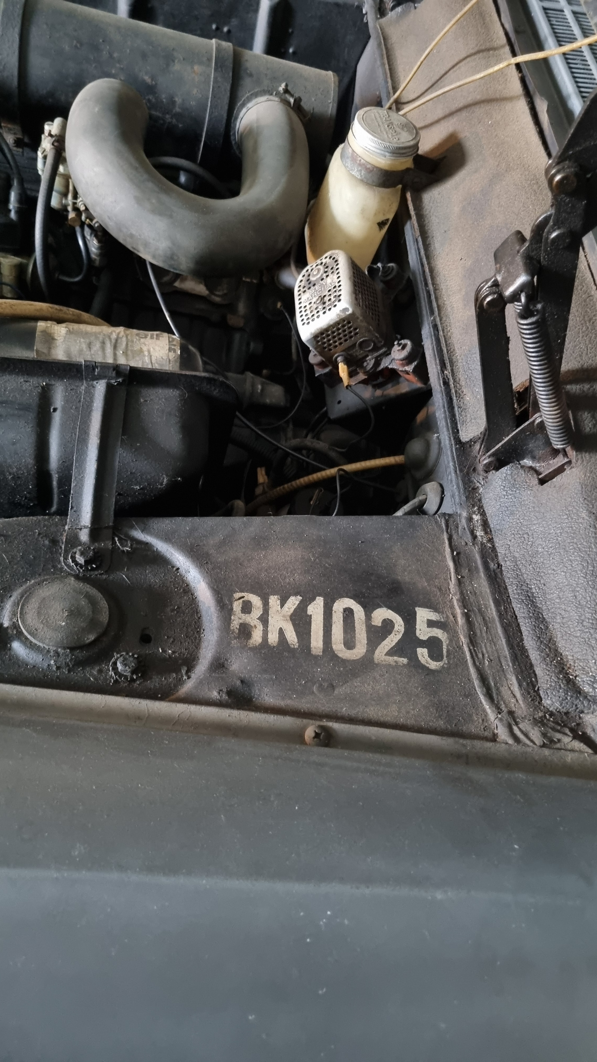

Pour le remplacé par Gris métallisé 1137, ce doit être la couleur carrosserie qui n’est pas le gris 1025 mais ce gris 1137 (si pas repeinte, tu dois avoir l’indication de deux lettres + 1137 dans le compartiment moteur).
Tu as donc une série limitée de 404 SL en 1137 a ce que je comprend

Le code couleur on peut difficilement le rater, il est sur la doublure d’aile gauche, en gros format.

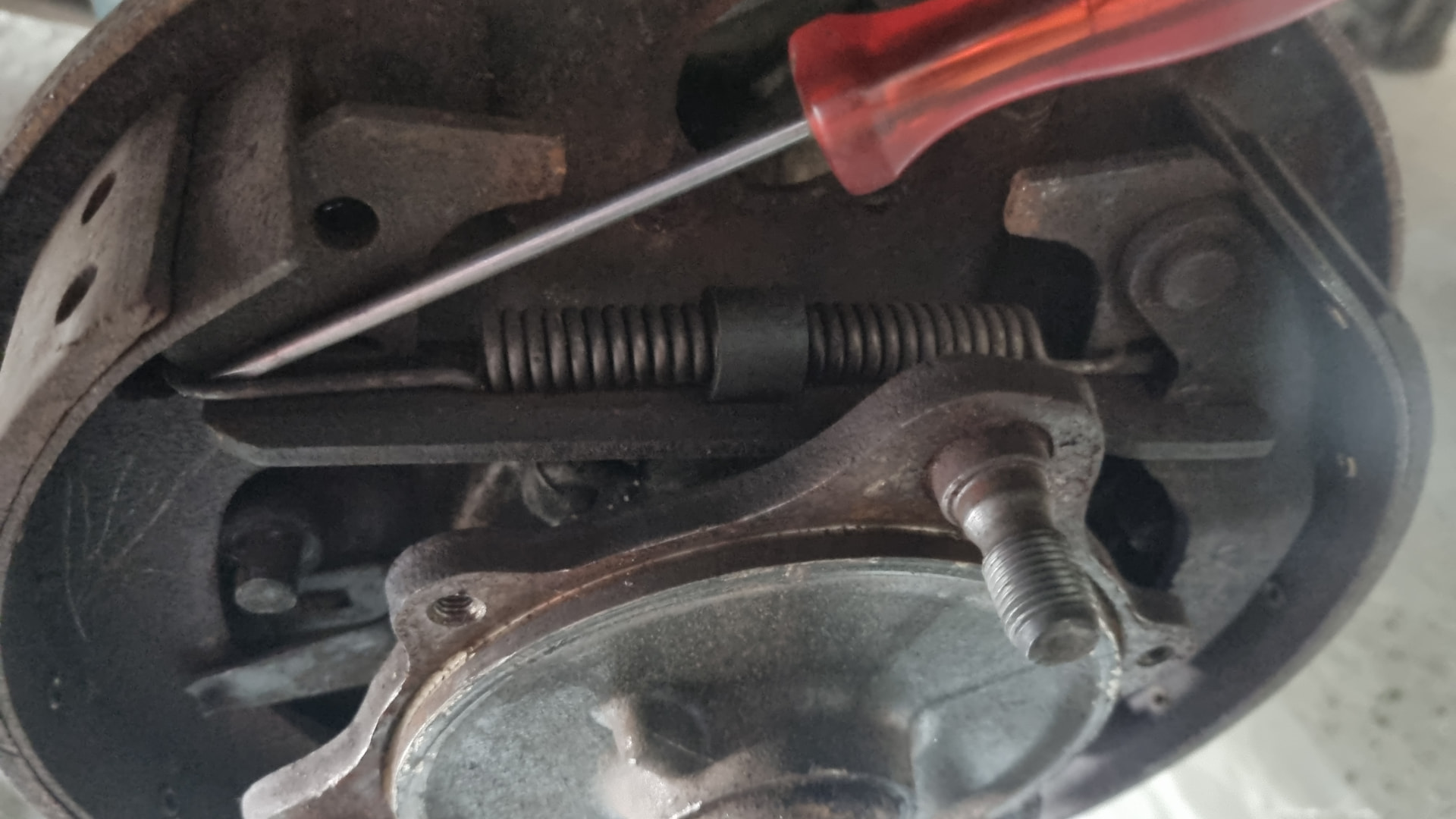

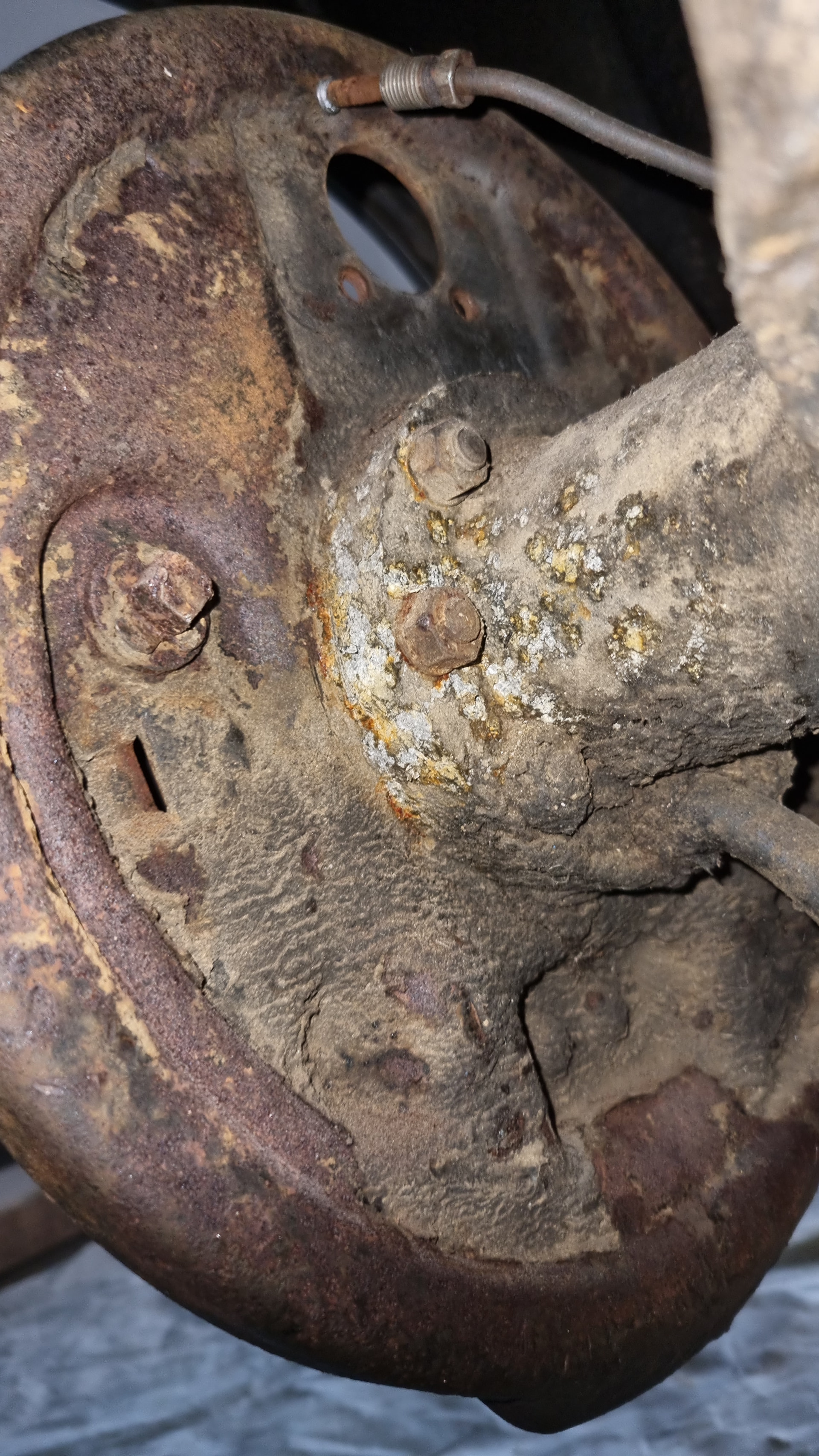

Pour continuer sur le sujet resto, à l’avant j’ai enlevé les tambours, garnitures et les flasques support garnitures pour les peindre mais à l’arrière j’ai enlevé les tambours et garnitures mais pour enlever les flasques comment dois je procéder?
Il y a bien derrière la flasque côté pont, la collerettes de boulons mais je ne vois pas comment enlever la tôle et comment elle est fixée , faut il enlever toute cette collerette de boulons je pense oui mais pas sur?
De plus j’ai des fuites au niveau pont ne serait il pas mieux de déposer l’ensemble et si oui comment et où faut-il démonter, faut il démonter toutes la transmission jusqu’à l’avant sans tout enlever pour refaire les fuites. j’aurai souhaité désaccoupler la transmission du pont et ne pas la déposer.
Et si je dépose le pont pour le démonter, y a t’il des précautions pour ne rien casser au niveau de l’ensemble et quelle sont les actions à vérifier ou changer joint spi, papier ou autres?

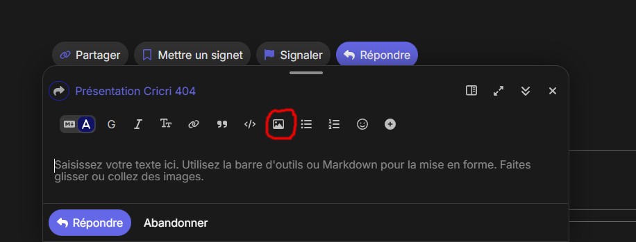

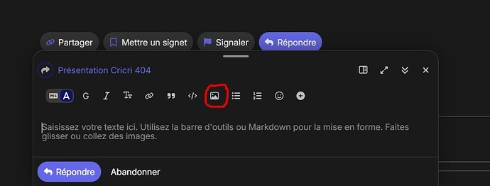

je voulais mettre une photo mais je ne sais plus comment faire
Sur d’autre Forum il y a exemple en bas sur cette page quand on tape notre message un endroit ou c’est indique “ envoyer des fichier ou ajouter de photos et la je ne vois pas “.
Help je dois être un blaireau je ne vois pas où :grinning_face:

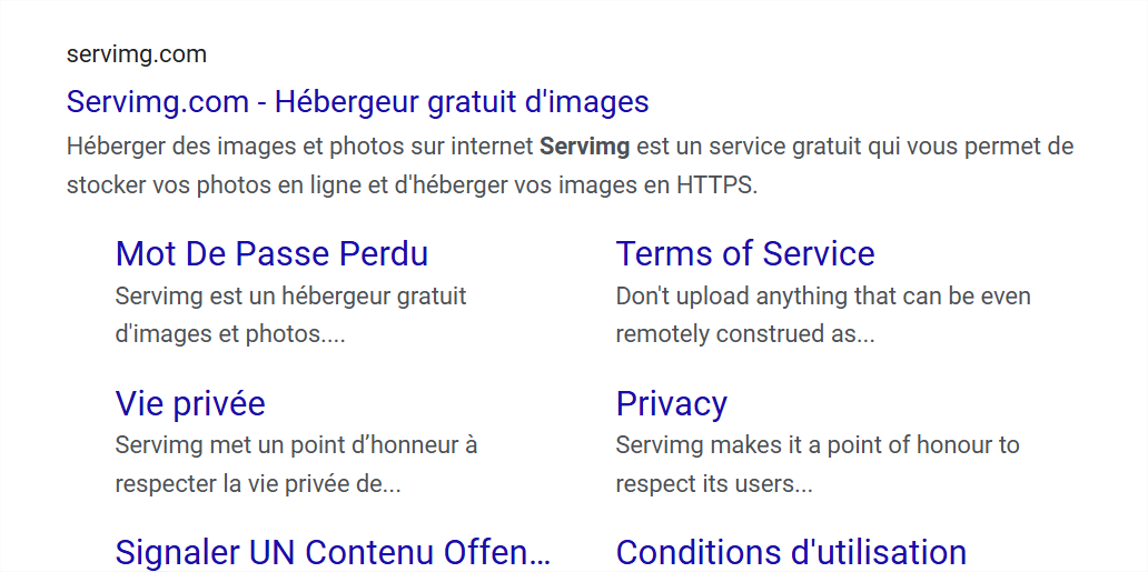

Soit tu passes par un hebergeur de photo et tu mets le lien avec les commentaires de ton post , soit tu fais une copie ecran et tu colles dans le post, comme l’exemple avec l’ebergeur Servimg ci-dessous.
Pour les reponses aux questions technique, je laisse faire les specialistes :wink:
Cliques sur icone en rouge, choisis un fichier sur ton ordi et c’est tout. Pas la peine d’utiliser un server externe.

Pour en revenir à ta question : comment démonter la plateaux de frein AR ?
Cela n’est possible que si tu retires complètement l’abre du différentiel.
Est-il vraiment nécessaire de démonter la plateaux de frein ? Car cela implique quelques opérations supplémentaires.
Si tu en as la possibilité, je te conseille de démonter tout l’essieu arrière avec le différentiel. C’est beaucoup plus facile à travailler ainsi. Pour cela, il suffit de desserrer la fixation du différentiel (5 écrous) au tube de poussée (en faisant attention au joint en caoutchouc et au ressort) et de retirer les ressorts/amortisseurs de l’essieu arrière, la barre Panhard et les deux barres de renfort (qui vont en diagonale de l’essieu arrière à la barre de poussée).
Pour retirer l’abre : après avoir dévissé les six écrous des goujons situés sur la bride en aluminium, remonte la roue sur le moyeu et frappe délicatement le pneu par l’arrière à l’aide d’un marteau ; l’abre finira par sortir du différentiel.
Tu devrais ensuite installer de nouveaux joints en papier ; fais attention aux bagues en bakélite (elles sont différentes à droite et à gauche !!) dans le tuyau ; le mieux est de ne pas les démonter du tout, car le bakélite étant fragile, il risque de se fendre !!
Si tu souhaites également remplacer le roulement de roue (roulement à billes 6207 C4), tu dois détruire le bague frette (3334.17; voir le schéma ci-dessus) et en installer un nouveau !!! Pour cela, tu auras besoin d’une presse hydraulique.
Relis attentivement le manuel d’entretien (RTA) : il existe deux brides en aluminium différentes, de profondeurs différentes (2,8 et 3,1 mm); cela a une incidence sur les joints !!
Veille à ce que l’abre et le tube soient parfaitement propres à l’intérieur, car de l’huile s’écoule toujours du différentiel le long de l’axbre vers le roulement de roue pour le lubrifier ; de ce fait, de l’huile s’échappe également du tuyau en caoutchouc au niveau de la bride en aluminium ! Si ton abre ou le tube sont très sales ou poussiéreux à l’intérieur, la saleté va pénétrer dans les roulements de roue.
Il est également conseillé, lors du montage, d’enduire légèrement l’abre avec de l’huile pour différentiel ou de l’huile de ricin (selon le type de différentiel) afin de faciliter la circulation de l’huile.
J’espère que cela t’aidera dans un premier temps.

Et bien est ce une série limitée car voici la photo de la partie moteur BK 1025 a quoi correspond B et K?

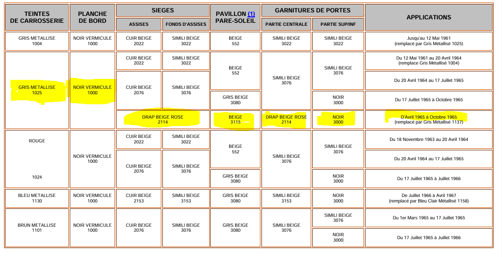

Donc est ce que ça change quelque chose pour les sièges car vu quelle est 05/07/65 la ligne devait être du 20avril 64 au 17 juillet 65 ce qui définit que les sièges devraient être en cuir et simili. Hors le miens sont en tissus réf de la ligne floutée.
Que dois je prendre comme référence tissu.
Pour moi j’opterai pour La peinture en BK 1025 puisque c’est référencé sur l’aile et je prends la réf en tissu vu que mes sièges sont en tissus Qu’en pensez vous cr la je suis un peu perdu?
Tu as bien la bonne référence de peinture 1025 et l’inscription me semble celle d’origine. Le BK indique le fournisseur de l’époque soit Bollig & Kemper.
Tu peux donc tout à fait mettre du tissu selon le surlignage que Brice à fait sur le tableau. Il y avait juste plusieurs possibilités que le client pouvait choisir.
