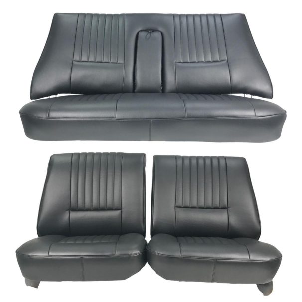

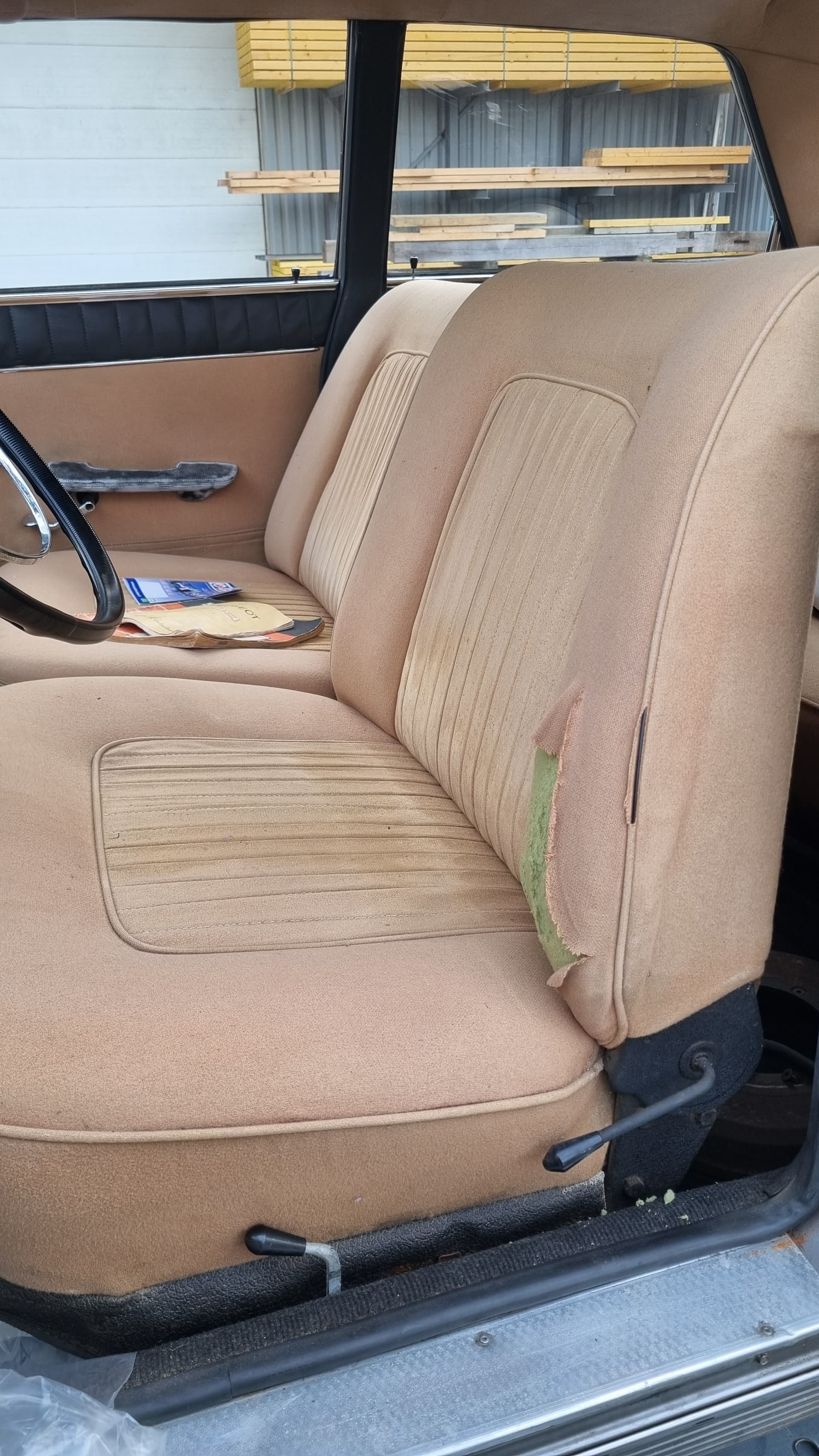

bonjour alors tu as deux type der sieges, je ne connais pas l’année de bascule. Pour information il est important de connaitre le mois et l’année a défaut du numéro de série pour connaitre le millésime de ton modèle (hors manipulation CG évidement). Des photos sont très utile pour éviter les erreurs d’approvisionnement A l’époque les millésimes changeait au moment du salon de l’auto. Donc toutes voitures neuves commandée après le salon de l’auto était du millésime (l’année modèle) de l’année suivante. exemple, passage au moteur 5 paliers au salon 1963. Ma voiture est d’octobre 1963 mais millésime 164
Pour tes sieges pour le premier modèle, pas de mousse existante donc a faire par le sellier.
les seules mousses existantes sont pour le second modèle (cf photo suivante).
Tu as une des cotes enveloppant par rapport à l’assise. Pour le dossier à verifier mais cela devrait exister. Pour info, il n’y a a qu’un fabricant, mais plusieurs fournisseurs. Je n’ai plus les adresses mais ca se trouve assez simplement. Attention cote gauche et cote droit sont différents.
Pour le tissus, le club en a fait refaire certains. Pour le ciel de toit, introuvable , donc faut chercher un motif approchant. Pour le sellier, ne pas hésiter à faire quelques km. Je n’ai pas d’adresse en Normadie

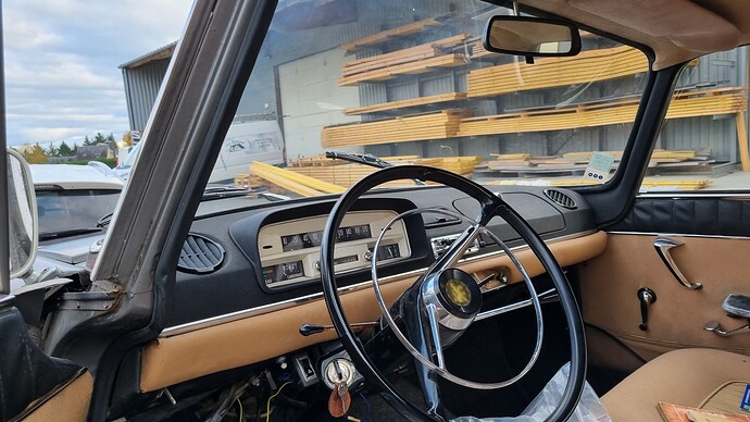

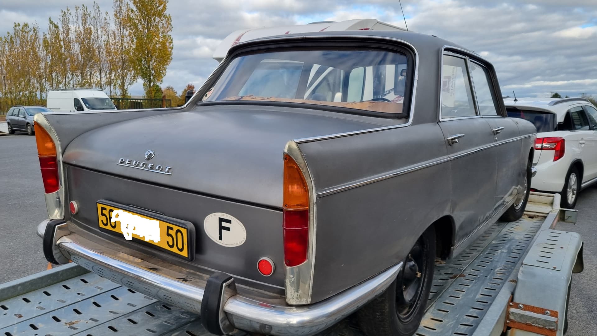

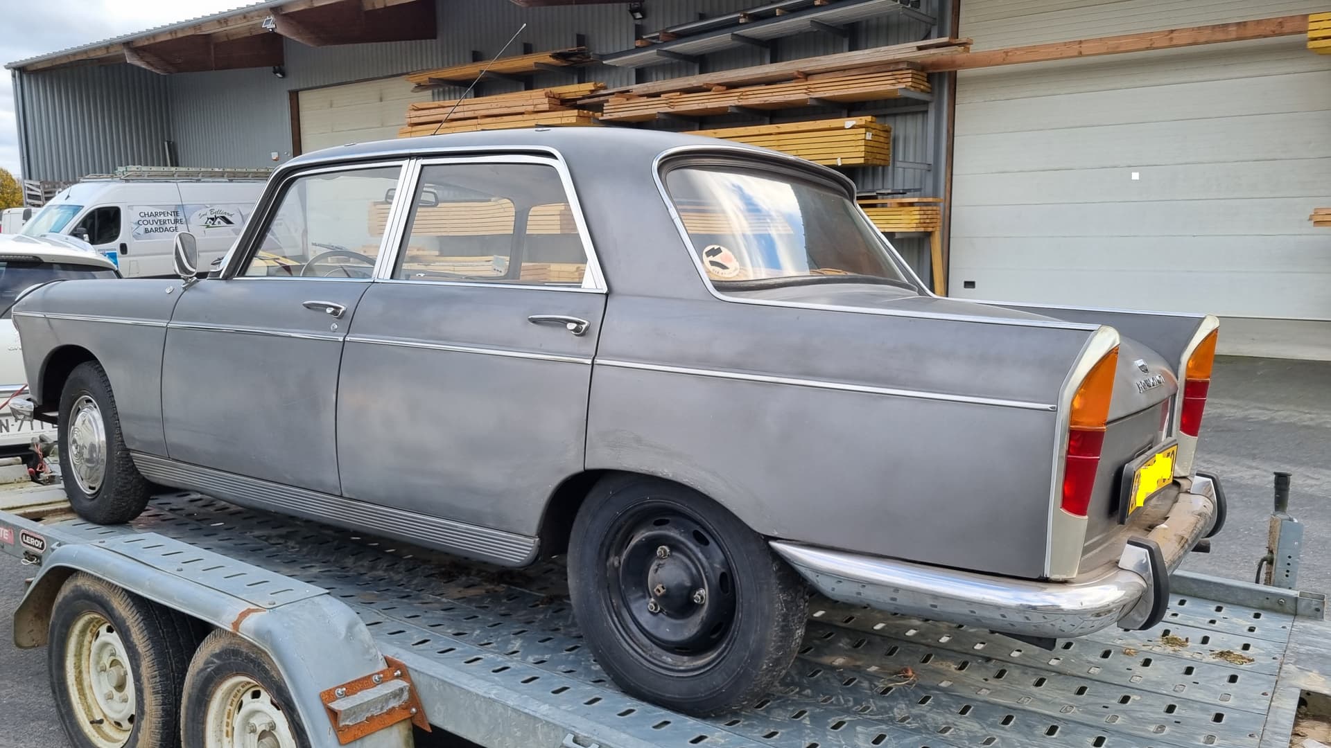

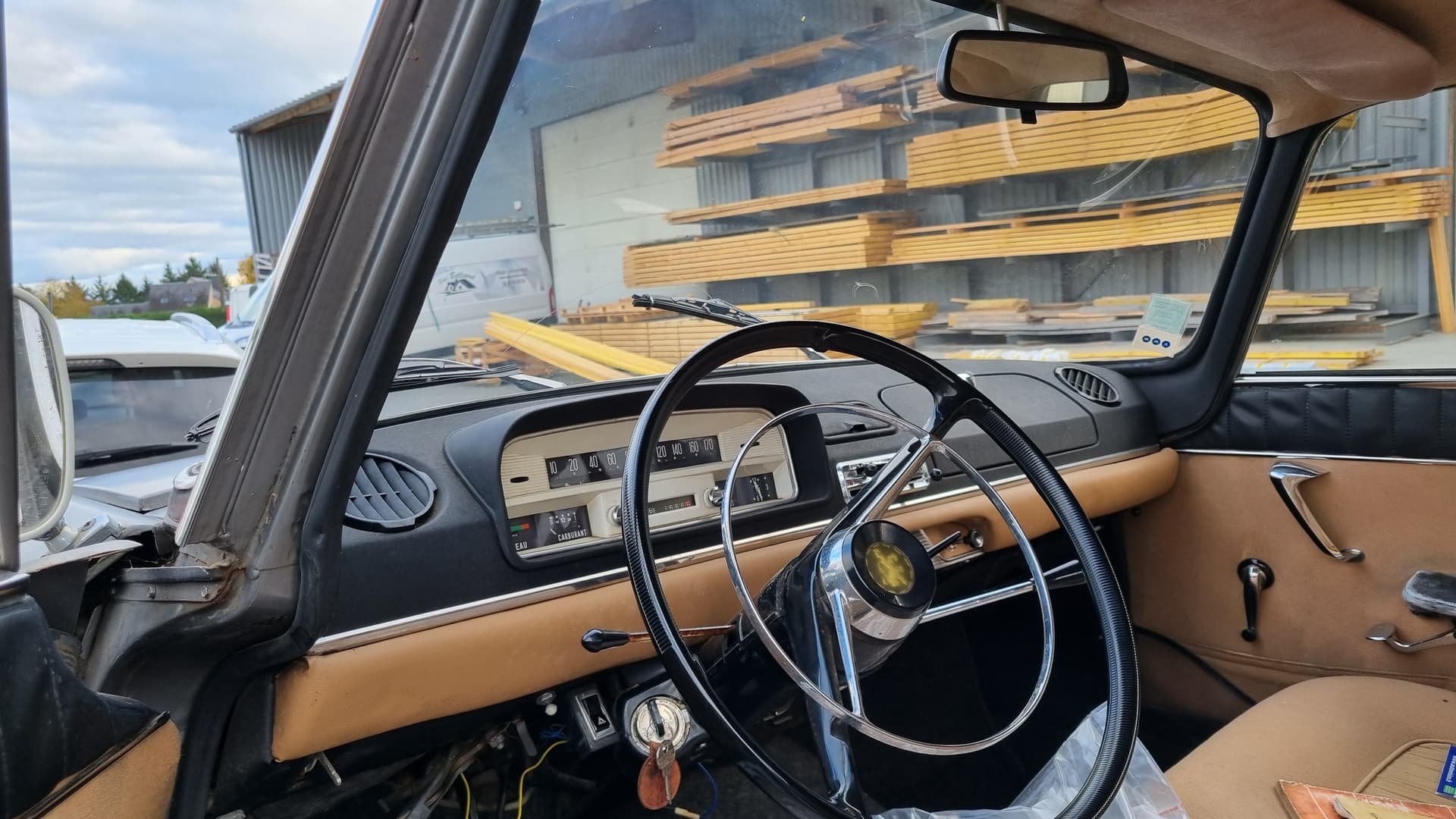

Voila la belle
Un peu de taf quand même , mais elle parait pas si mal , du moins pas en dentelle.

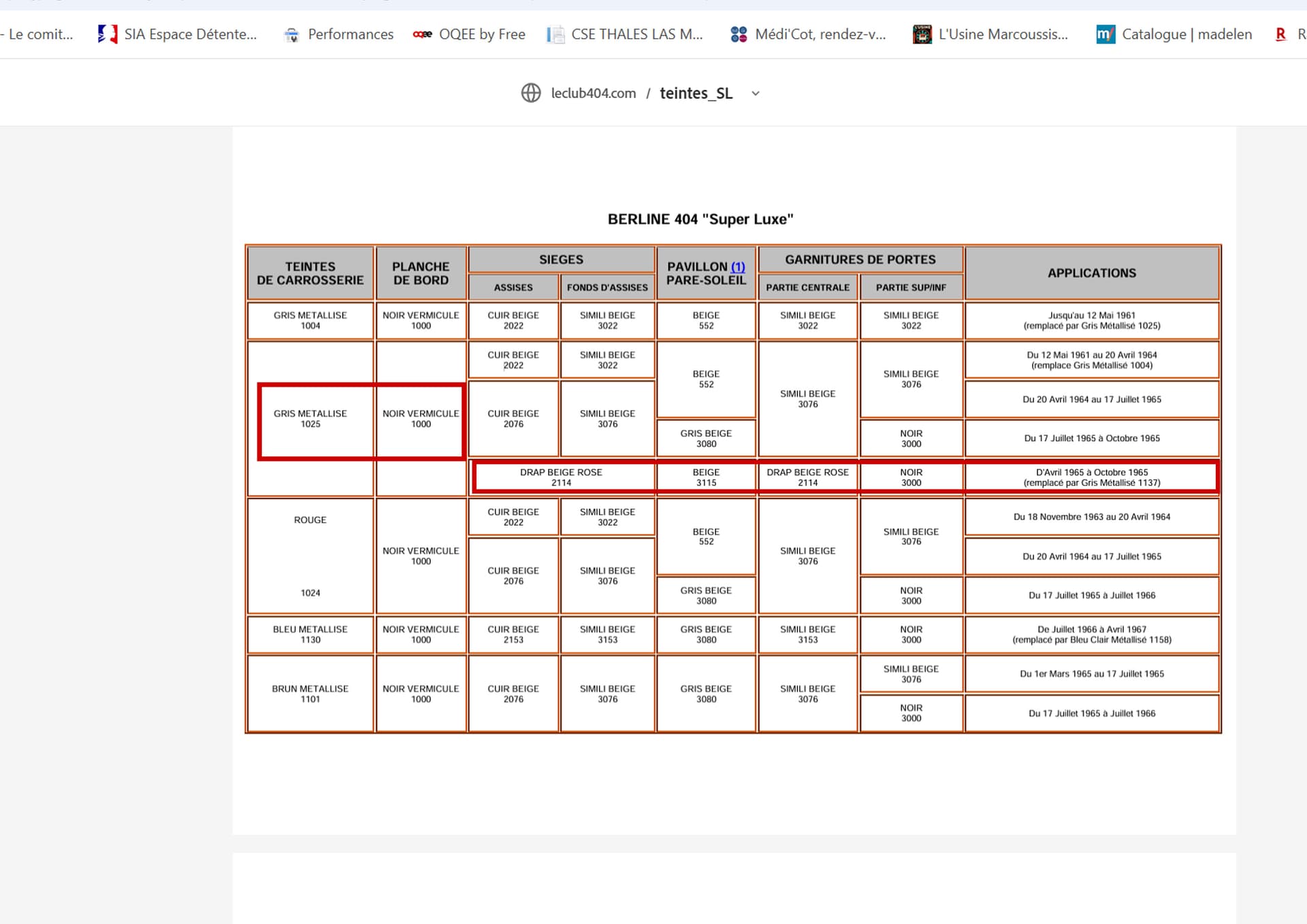

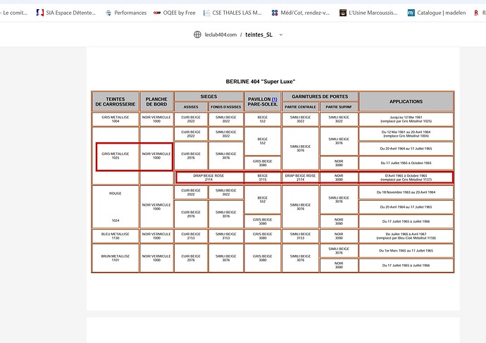

Ok merci pour la doc mais je ne retrouve pas ma teinte je pensais que c’est un gris mais pour l’année il me dit (Noir 1000 .) mais c’est très foncé un peu anthracite, est ce le bon ral.
l’année 07/1965
A quel endroit se trouve la plaque d’identification du ral de peinture sur la voiture?
Et même la sellerie j’ai bien trouvé les teintes pour les tissus mais je suis un peu perdu si quelqu’un peut m’aider. il va falloir que je prenne un peu plus de temps.
Car je souhaiterai être dans l’origine.
couleur de la carrosserie le code exacte est BK 1025 (doit être présent sur une aile dans le compartiment moteur). LE noir 1000 est la couleur de la planche de bord. Ton tissus est une beige rose 2114.
En rouge je t’ai mis la lecture de la documentation. La teinte carrosserie et planche de bord est commune à différentes versions.
