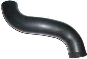

je corrige les défauts au fur et à mesure et je souhaiterais savoir comment se fixe la durite d’entrée d’air.
Il me manque que le support … Alors si une âme charitable pourrait me faire un croquis avec les dimensions de la patte et si je pouvais avoir quelques photos de la fixation sur une voiture, cela m’aiderais. Le but n’étant pas de faire un système qui tient( ça c’est facile ) , mais ma démarche, et donc ma demande auprès de vous c’est de m’approcher de l’origine. D’après moi la patte se fixe à l’extérieur du compartiment moteur et rentre à l’intérieur. J’ai déjà la pièce 1462.01
Ci-joint une photo de l’actuel sur ma voiture ( sans la patte de fixation) et le croquis pour identifier mon besoin.

http://i21.servimg.com/u/f21/18/16/57/23/img_2510.jpg
http://i21.servimg.com/u/f21/18/16/57/23/img_2511.jpg

Impecable travail! Comme d’habitude! Pourrais-tu nous dire ou tu a commande la durite? J’ai le support, mais une durite craque en plusieurs endroits. Bon continuation. Amicalement. Todd
Dispo chez Dépanoto ref 110304 moins de 20 euros

Ci-dessous le lien , et merci Louis😉
Celle que j’ai encore , est une pièce d’origine Peugeot, mais je ne savais pas où en trouver.
