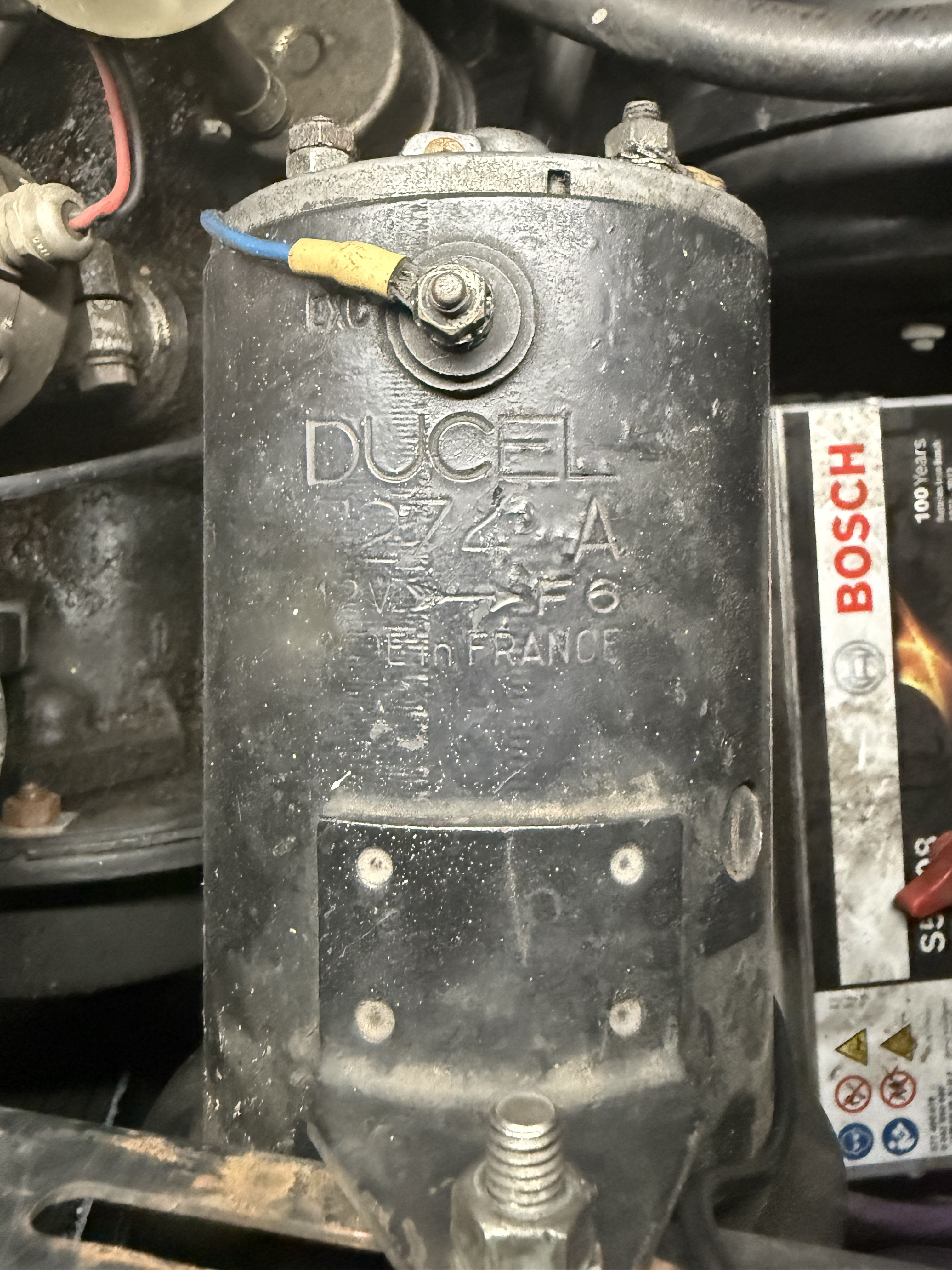

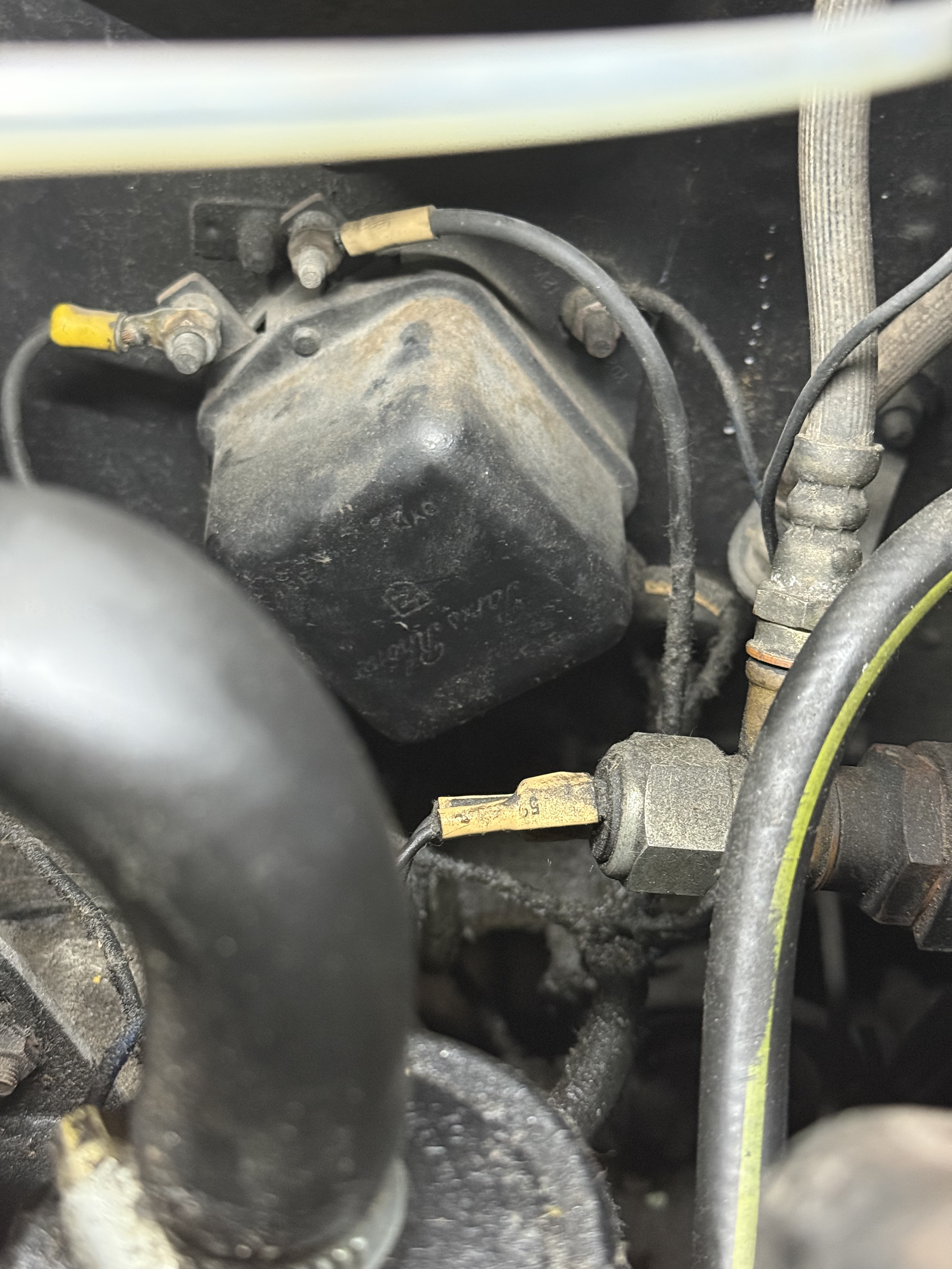

Voilà des photos de pièces à conviction.

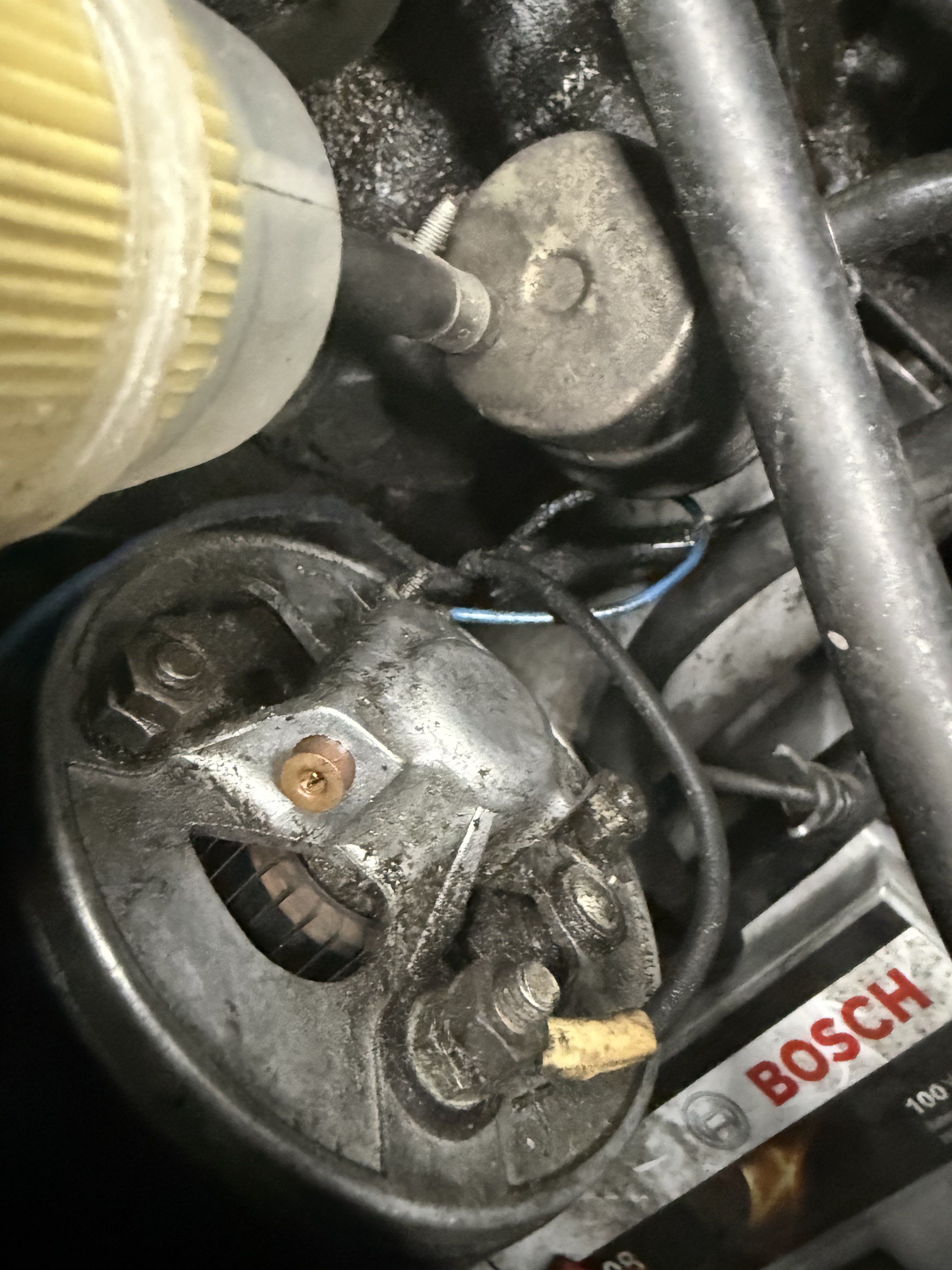

Salut la compagnie. J’i un peu avancé, mon régulateur de tension est nickel, on aurait dit qu’il sort d’usine, j’ai donc laissé cette option de coté assez rapidement, les jeux sont bons, et aucune trace de chauffe.

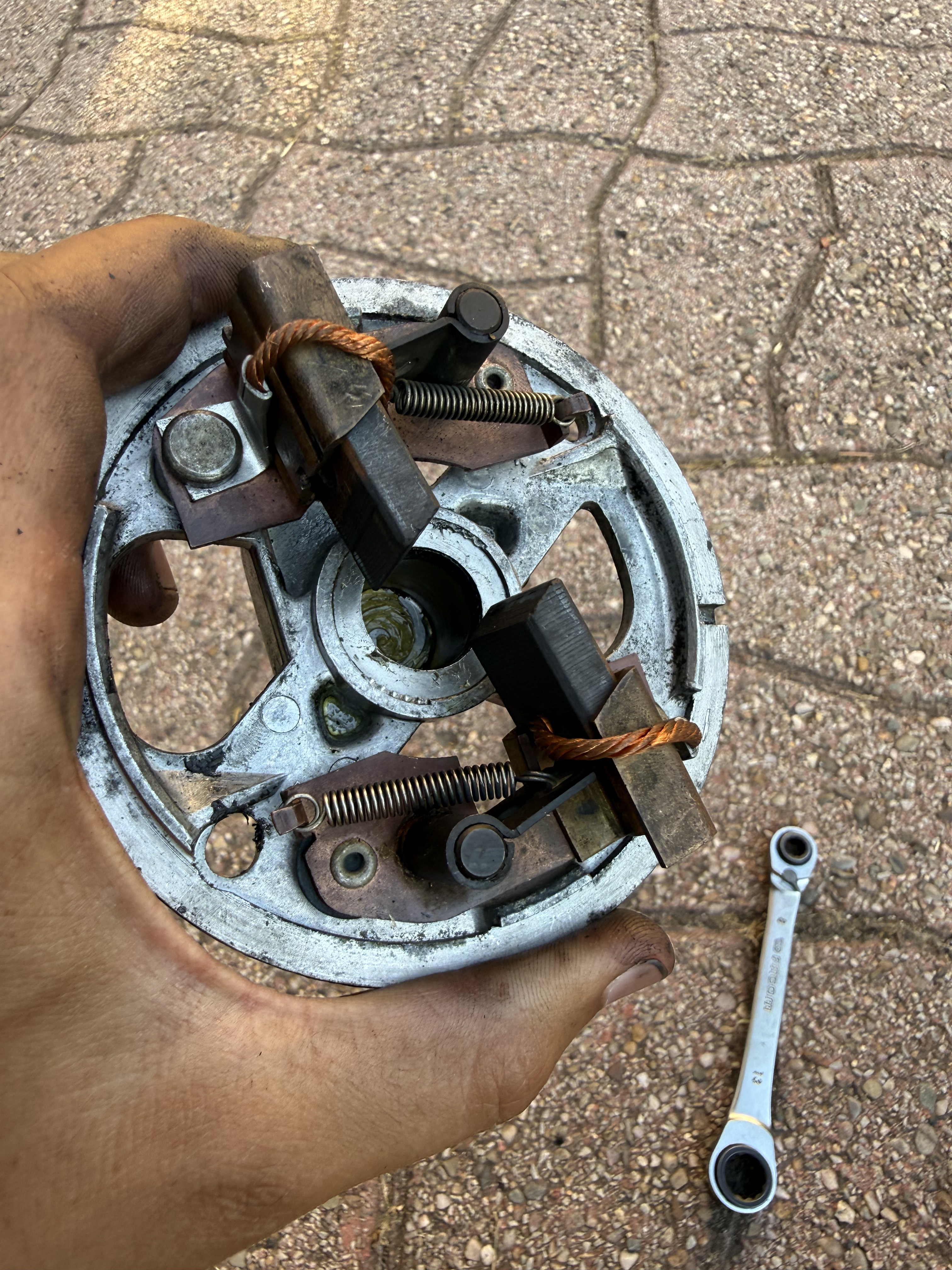

En revanche en démontant la dynamo je me suis aperçu qu’en plus d’être bloqués, les charbons étaient complètement morts, (il reste 1mm entre le fil et la portée sur la bobine). je les ai donc débloqué mais ça ne marche quand même pas, et j’ai visiblement zéro volt quand le mets le voltmêtre entre le + et la cosse EXT. Je suppose donc qu’ils sont quand même trop morts pour fire leur job et je vais attendre d’en recevoir d’autres pour faire des investigations supplémentaire. Ivan

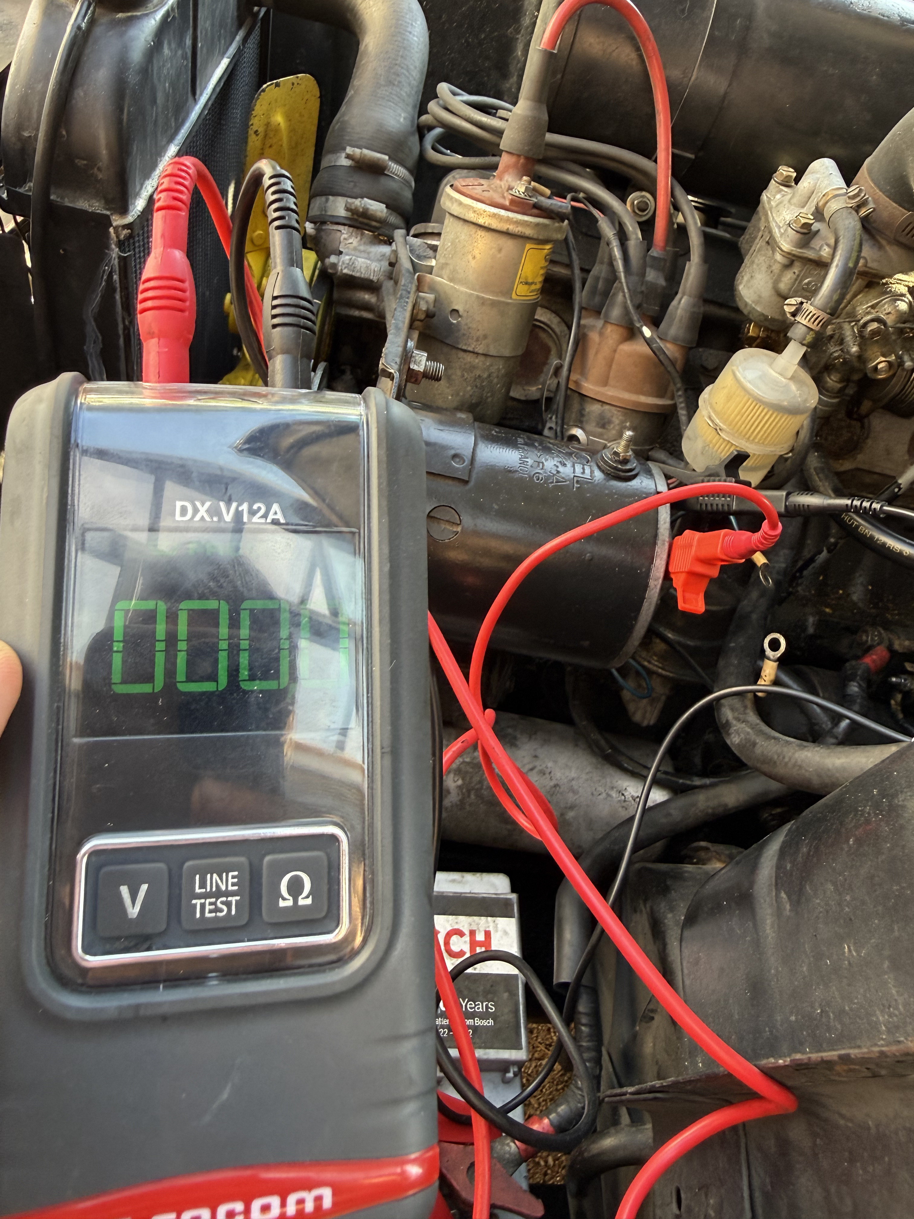

re, suite de la saga, j’ai monté les charbons neufs, nettoyé la piste, toujours pareil, quand je mets le voltmètre à la masse et sur le + de la dyna, j’ai rien. enfin mon voltmètre fait bip m’affiche -0.00v. Je pêche, et je ne sais toujours pas si c’est ma dynamo ou mon régulateur le problème.
Débranches tout (sauf la masse) de la dynamo.
Vérifies avec l’ohmmètre que il y a un passage entre le(+) de la dynamo et la masse.
Si oui, branches le voltmètre entre le (+) et la masse, démarre le moteur et accélères. La dynamo doit monter à plus de 13V.
Si ce n’est pas le cas, branches la borne (EXT) au (+) de la batterie pendant 10 - 30 secondes et refait le test précédent.

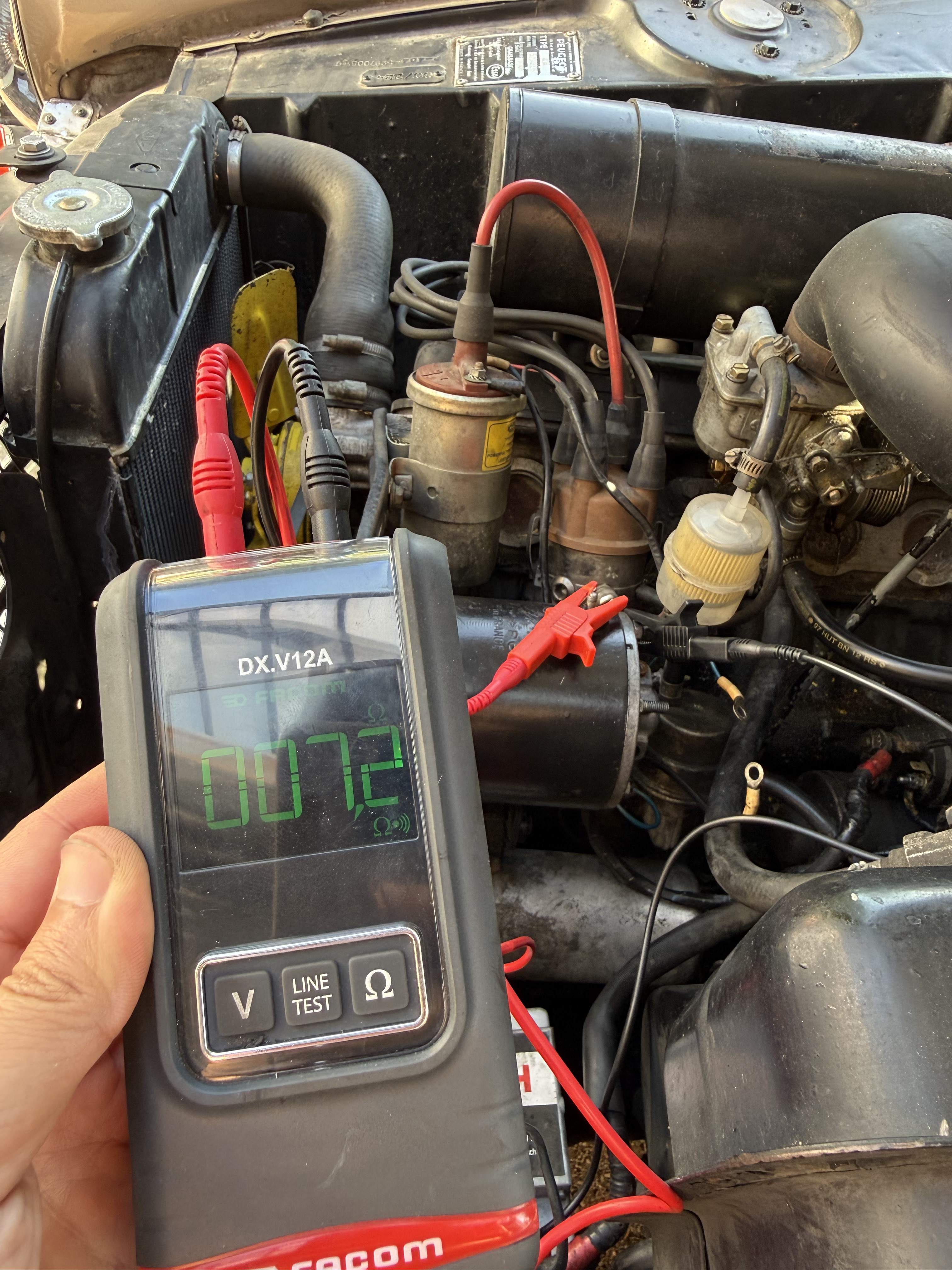

Vérifies aussi qu’il y a un passage entre (EXT) et la masse (résistance non nulle ni infinie).
Effectivement il y a une continuité avec 7ohm entre EXT et masse, continuité tout court entre + et masse. quand j’allume et passes en mode voltmètre, accélère, rien du tout entre + et masse. quand je branche dix secondes le + de la batterie au EXT, et recommence l’opération rien non plus. onnest bien d’accord que l’ensemble de l’opération se fait cosses de la dynamo débranchées ?
Apparemment il y a un court-circuit, soit sur les balais, soit sur l’induit (le rotor).

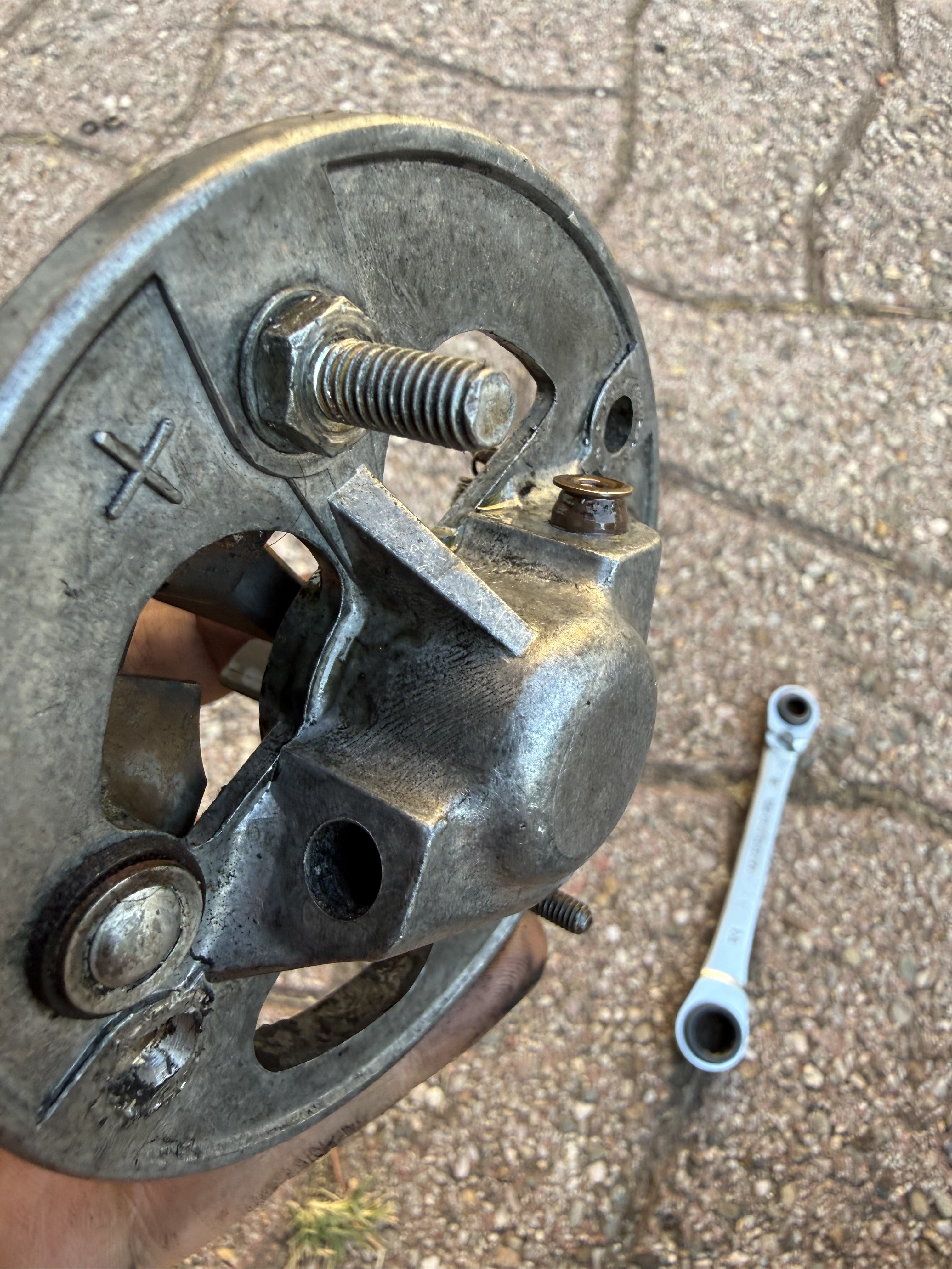

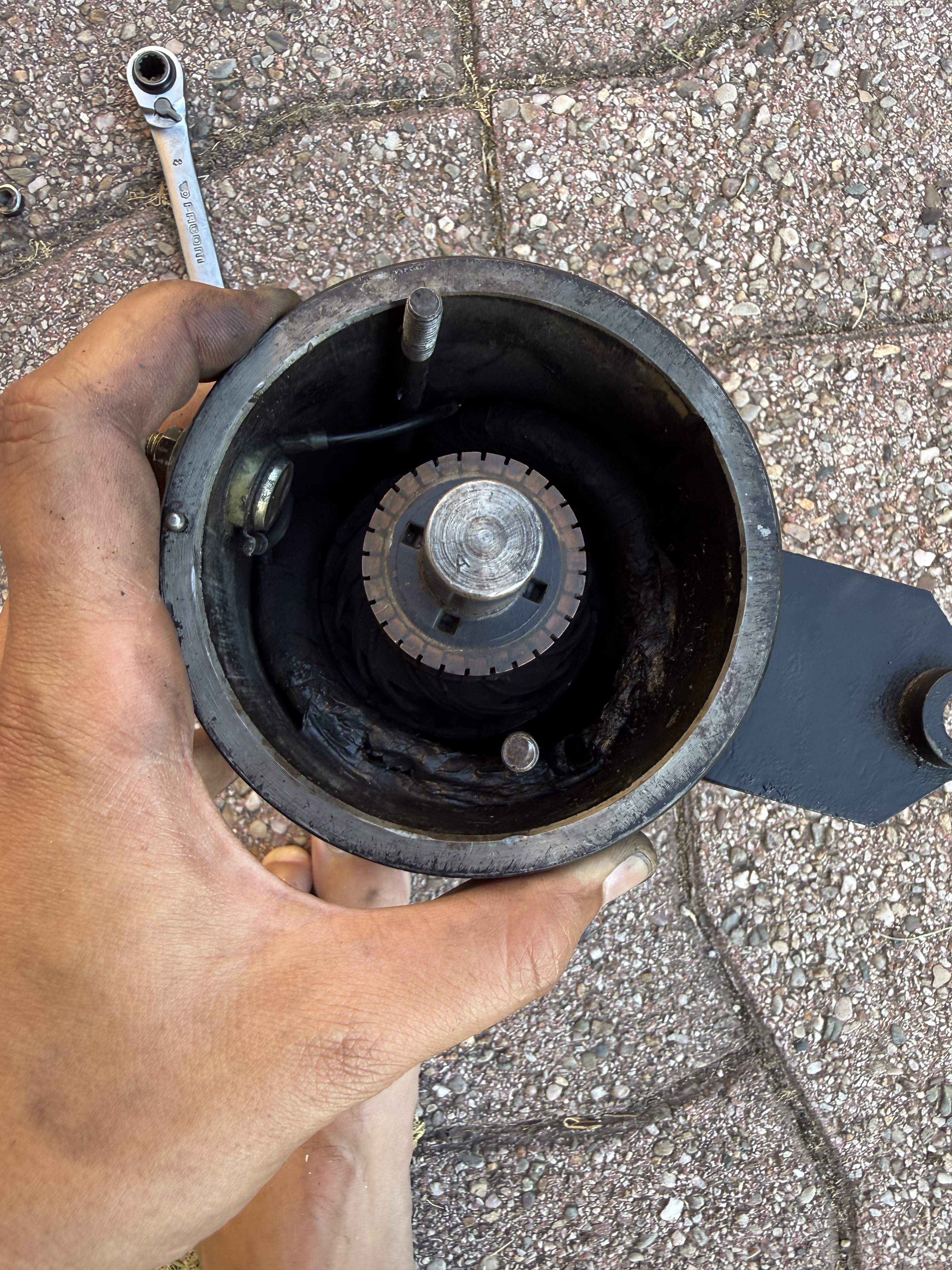

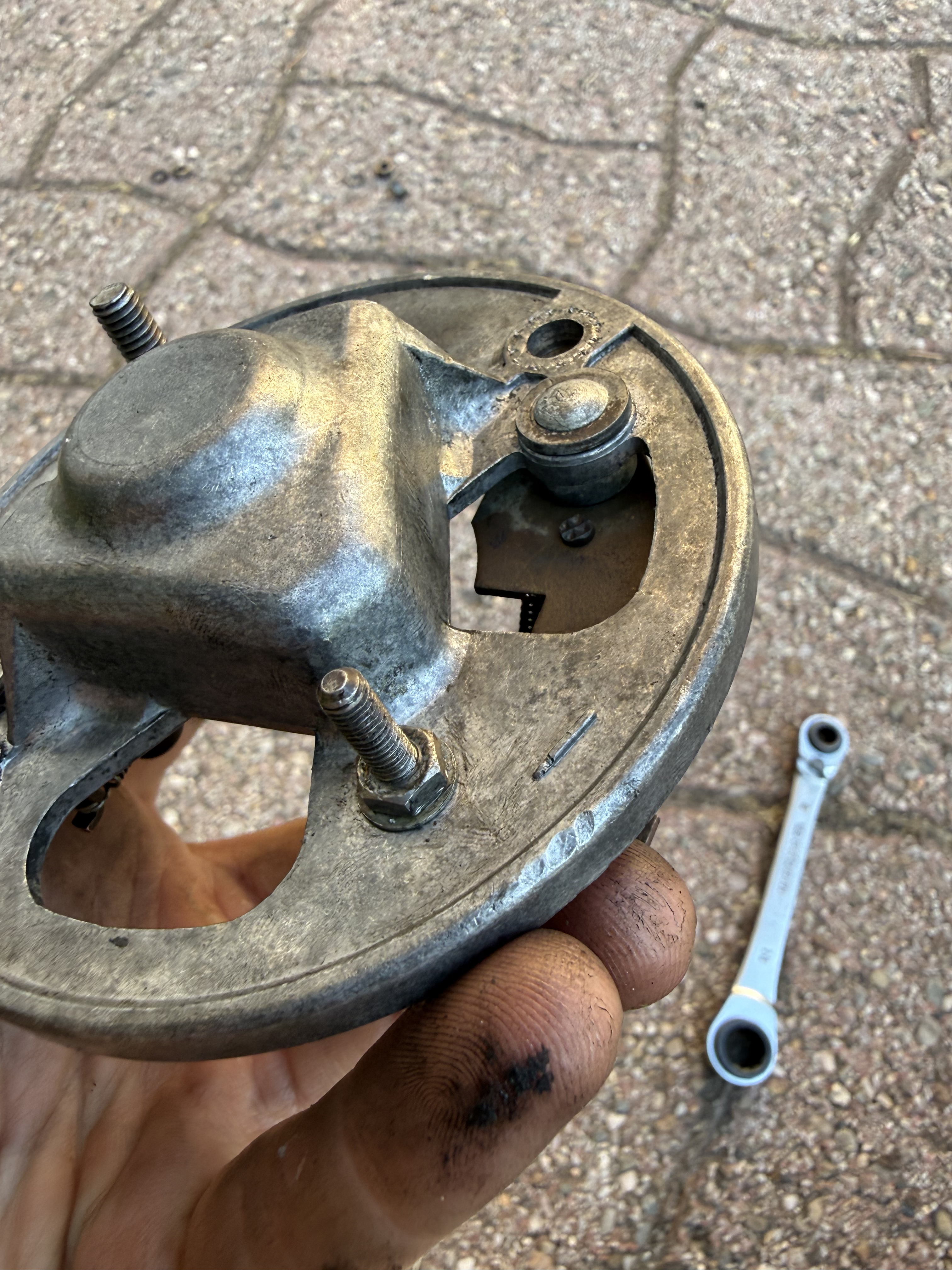

voilà je viens de démonter, voici l’état :
