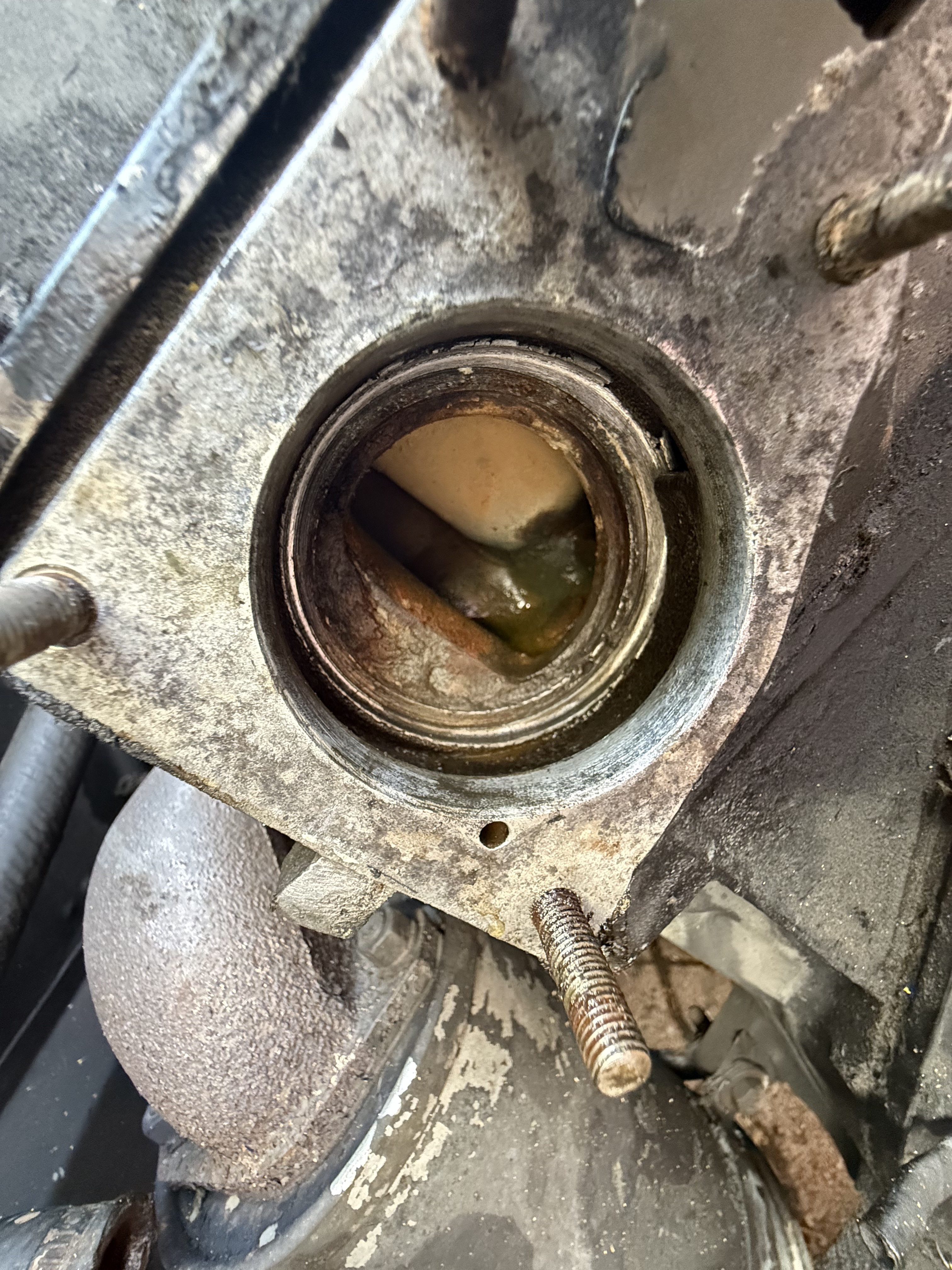

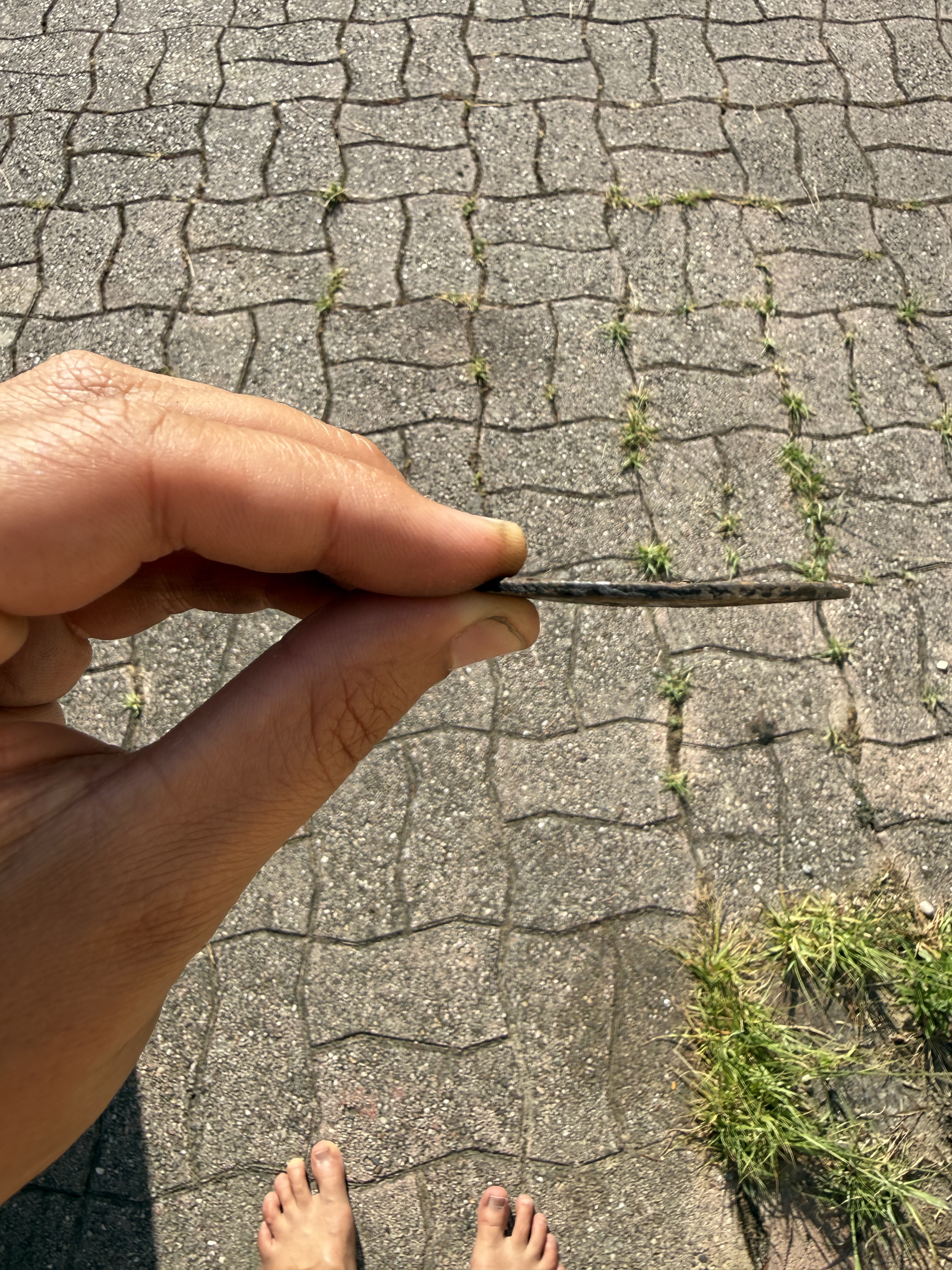

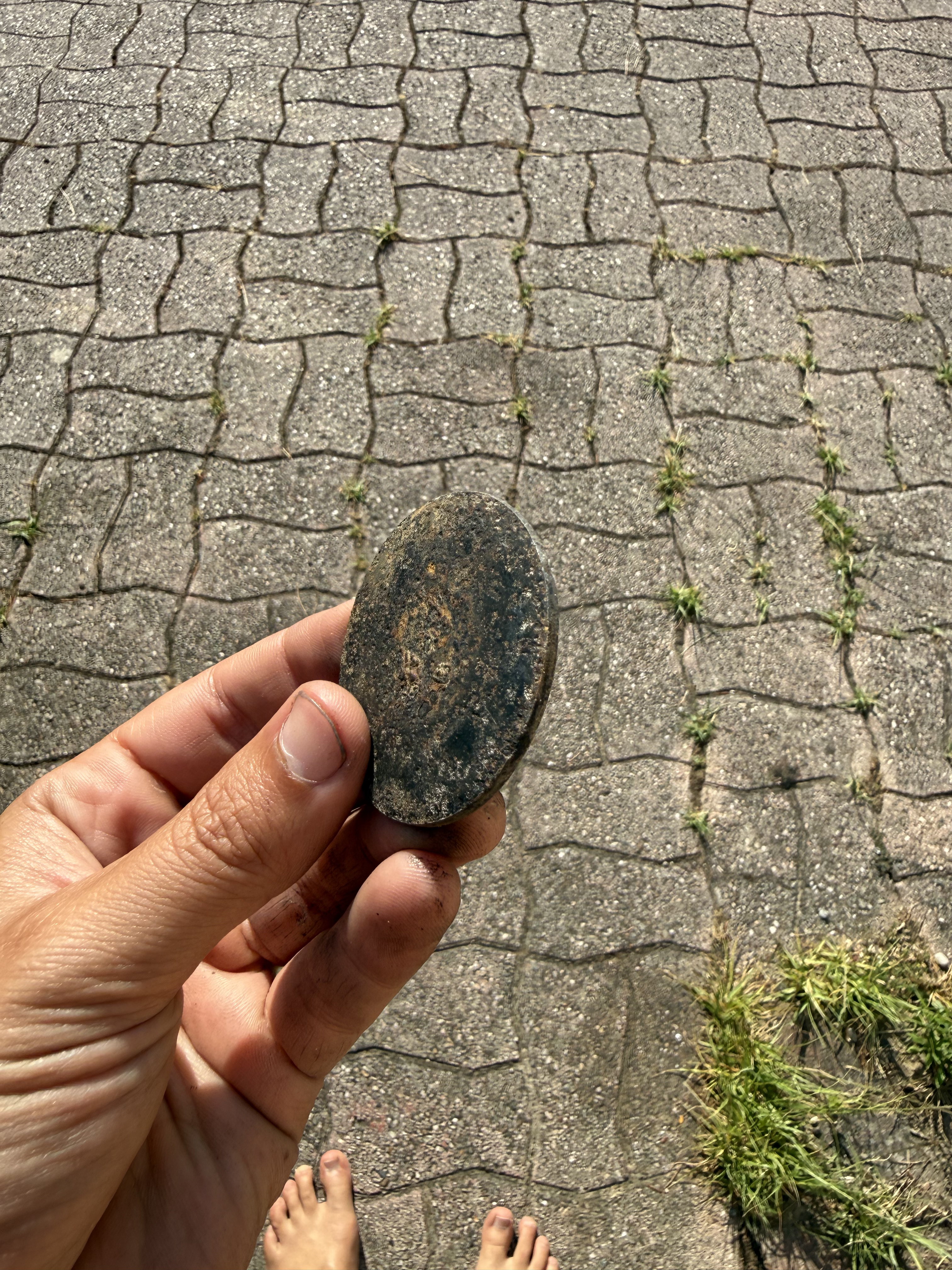

Alors voilà des photos, mais globalement l’arrondi des pastilles de culasse semble être vers l’éxterieur (de l’autre coté aussi, la pastille est bombée vers l’ext). J’ai commandé une pastille neuve, quelqu’un pourrait-il me dire dans quel sens se monte cette foutu pastille hahaha
Bombé vers l’extérieur.
Par contre bien nettoyer la gorge pastille - culasse. avec la photo il semble y avoir du dépôts
La pastille n’était peut pas aussi assez enfoncée dans son logement

Salut tout le monde et merci infiniment de tout vos conseils et messages. Après commande et récéption d’une pastille neuve, un gros nettoyage, je l’ai monté à l’aide d’une douille large, puis bien maté au centre de manière à très légèrement la déformer. En plus de ça j’ai chopé de la Loctite 648 de manière à la sceller en place.
