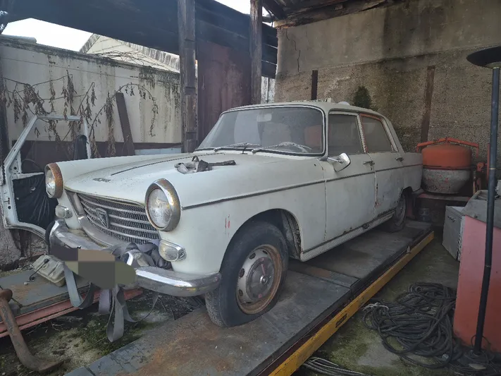

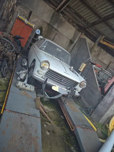

Parlons un peu la voiture. Une honnête berline de 1964 (millésime 65) dénichée pour une bouchée de pain il y’a deux ans. Il y’a un peu de travail, mais elle est globalement saine.
Pas de toit ouvrant, elle possède tout de même les freins assistés, en option a l’époque, et plus intéressant, elle fait partie des modèles sans réservoir de dépression, et le moteur 5 paliers dans sa seconde version de 76cv avec les “grosses soupapes”, mais grippé, donc à reprendre entièrement.

Encore un sacré chantier, je serais déjà découragé à la simple vue des photos. Tu es courageux, car je ne serais pas capable surtout au plan technique.
On attends la suite :grinning_face:
Tu ne choisis pas la facilité, le véhicule ayant l’air d’être bien fatigué. Avant de commencer quoi que ce soit il faut d’abord lui changer la carte grise; au risque de se retrouver avec un véhicule qui ne pourra jamais retrouver la route. La problématique aussi c’est le millésime 64 = boite C3 donc si volonté de prendre des pièces de 504 vaut mieux partir vers une version avec boite européenne type BA. et voir même une bonne 504 TI ainsi tu auras du Peugeot avec du freinage, une meilleur tenue de route et des performances. Good Luke!

Je la trouve pas si vilaine cette 404, un peu poussiéreuse certes mais jamais bricolée encore et on voit pas le jour à travers les planchers! Concernant la carte grise, ma compagne a fait des merveilles puisqu’elle a réussi a l’obtenir auprès de l’ANTS. Donc ça c’est réglé.

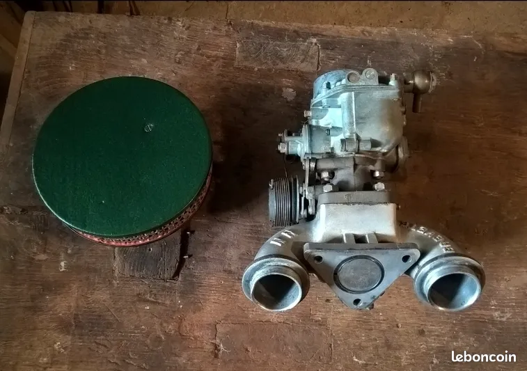

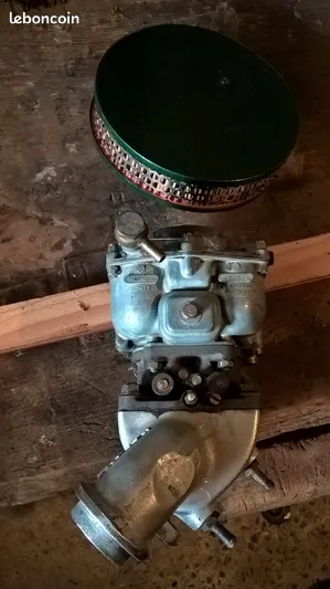

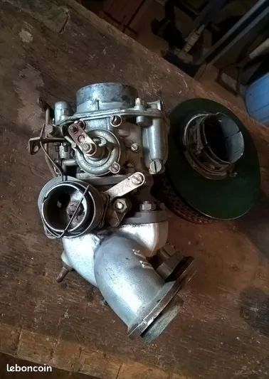

J’ai un peu avancé sur le sujet, bien quelques photos…
Je viens aussi de “trouver” ça sur le bon coin, kit Nowak, quelqu’un en a déjà entendu parler ?
Carbu zenith double corps avec tubulure pour peugeot 404 - Équipement auto Carbu zenith double corps avec tubulure pour peugeot 404 - Équipement auto
Ce sont les photos de l’annonce
