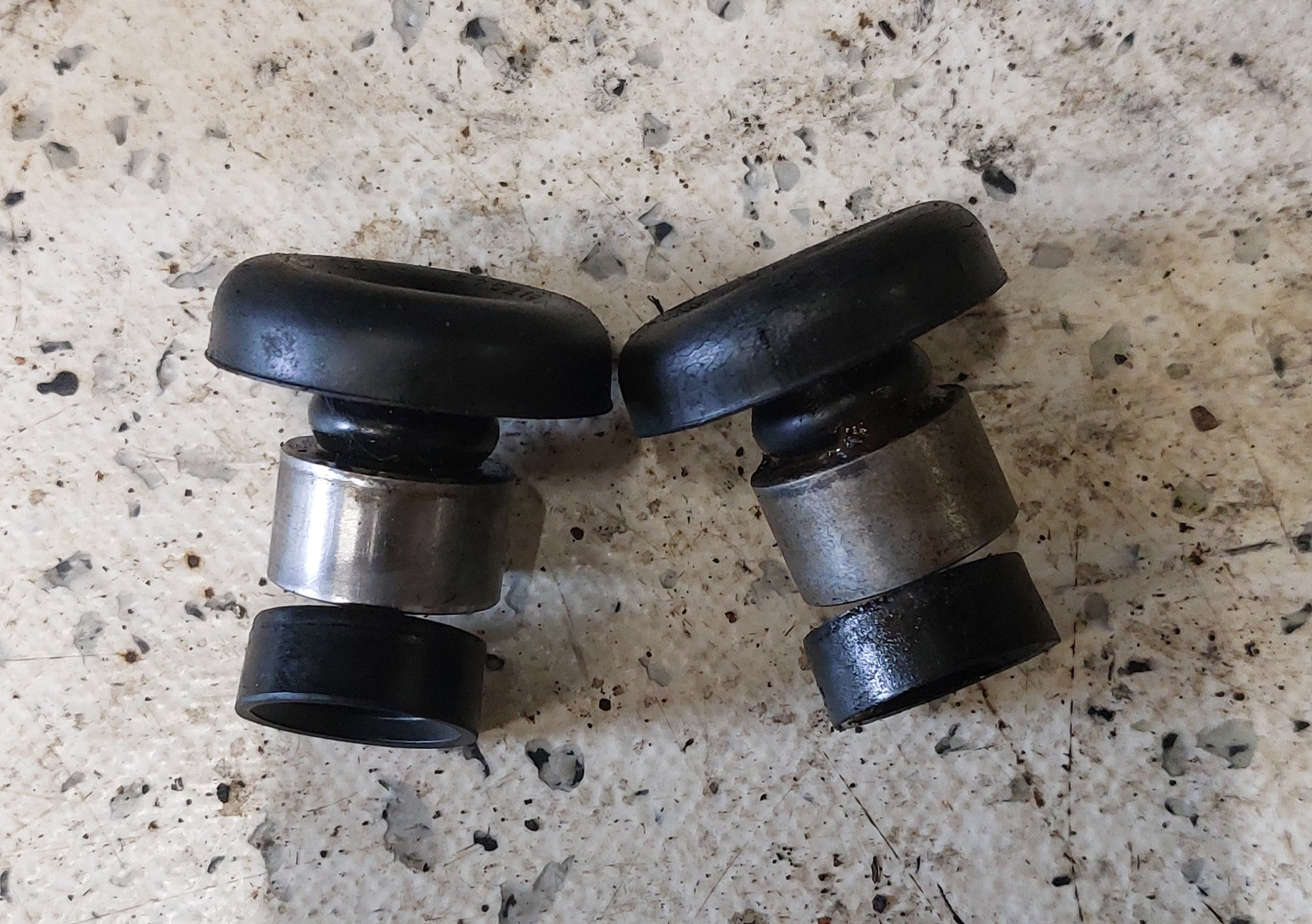

J’ouvre un nouveau sujet apres ma pompe a eau suite à la decouverte de ma roue arrière toute grasse.
J’ai donc tout démonter et au niveau du cylindre c’est tout en pièce détachées.
En plus mon câble de frein à main avait sauté de son emplacement je comprend mieux pourquoi du coup il ne servait plus à rien …
Je veux juste savoir si le simple joint cylindrique suffit à faire l’étanchéité.
Peut il y avoir une autre raison pour que mon tambour soit bien gras hormis le cylindre de roue ?
Merci d’avance pour votre aide…

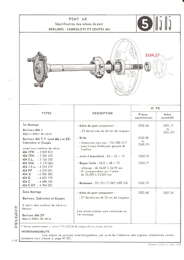

bien sur que de l’huile peut arriver du pont. boulot assez conséquent; déposer l’arbre de roue, puis à l’établis sortir la frette (déjà avant en trouver une; sur la baie il y a encore des kits mais attention au modèle) atteindre le roulement, l’extraire et enfin atteindre le joint spi. pour ma part j’ai eu ce soucis et donc changement de toutes ces pièces (sur les 2 roues) j’ai mi un roulement étanche. par contre tes coupelles ne semblent pas très belles en particulier celle de droite. controler aussi l’état du cylindre qui ne doit pas présenter d’aspérités ou de crevasses. Il doit être parfaitement lisse
voir aussi:
bague frette 3334.17 (Schrumpfring) 3334.16 pour utilitaires disponible chez Loewendoctor.de

Dans un 1er temps je vais regarder le niveau d’huile du pont voir s’il a baissé et je vais remonter le cylindre de roue avec des joints neufs.
Il a l’air en bon état à l’intérieur, bien lisse .

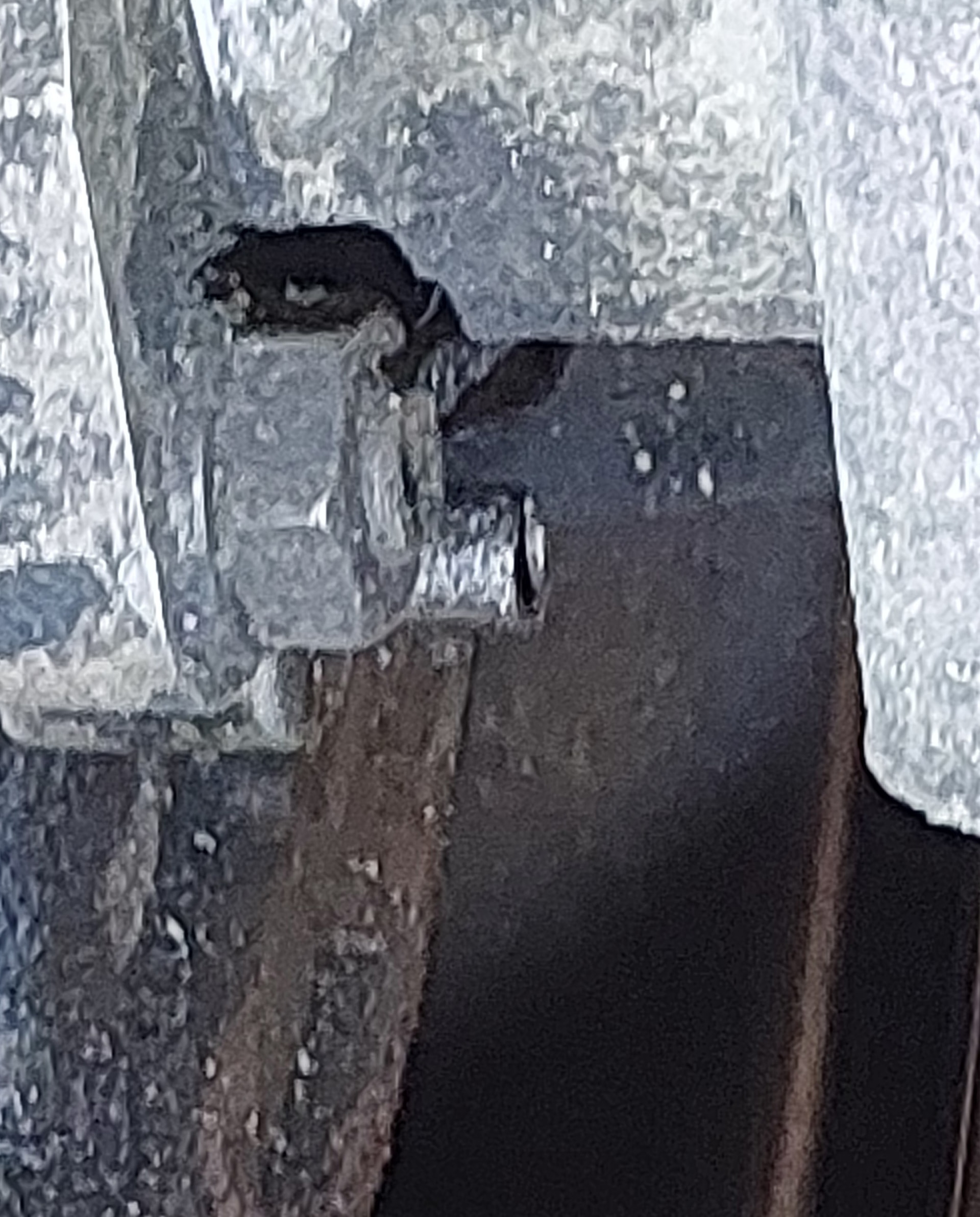

En fait ca du être déjà démonté par l’ancien proprio je vois du joint noir sur le carre tenu par 4 boulons au niveau du moyeu ou vient se fixer la roue ..
D’où mon doute sur l’huile de pont dans le tambour.

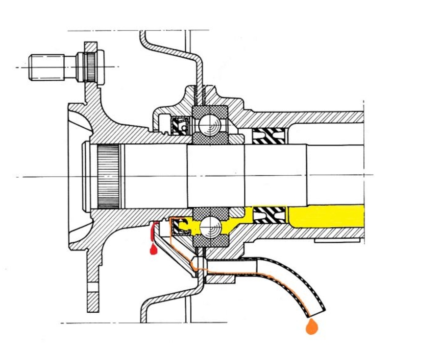

As-tu déjà regardé dans les petits tubes en caoutchouc noirs situés derrière la plateaux de frein pour voir si de l’huile en sort ??? Et s’agit-il de la même huile que celle qui se trouve dans le tambour de frein ?
Peugeot a prévu qu’un peu de liquide de différentiel s’écoule de ces tubes en caoutchouc.
Voir à ce sujet un extrait du manuel de réparation de Francis : “Dépose Arbre de Pont et Changement de Joint et Roulement”
  • Avec le temps l’huile contenue dans le pont passe à travers le joint à lèvre de l’arbre de roue situé derrière le plateau de frein.
  • Si le petit tuyau caoutchouc de la trompette n’est pas bouché l’huile s’évacue sur la chaussée petit à petit.
  • Si il est bouché l’huile passera le plateau de frein et viendra mouiller tambours et segments avec les conséquences que vous imaginez.
  • Ci-dessous un petit schéma explicite.
  • En jaune l’endroit où l’huile est sensée être (au repos en route elle est projetée sur l’ensemble de l’arbre de roue).
  • En orange c’est le passage de l’huile si le joint à lèvre est HS.
  • En rouge le tuyau étant bouché le niveau de l’huile monte jusqu’à débordement coté plateau de frein.

Alors je suis allé jeter un œil rapide sur ces fameux tuyaux .
Cote droit il y est ….
cote gauche plus de tuyau noir juste l’embout de sortie je remettrais un bout de durite …

Ou que la bague frette. Le vendeur en a plusieurs.
https://www.ebay.fr/itm/227348317105
