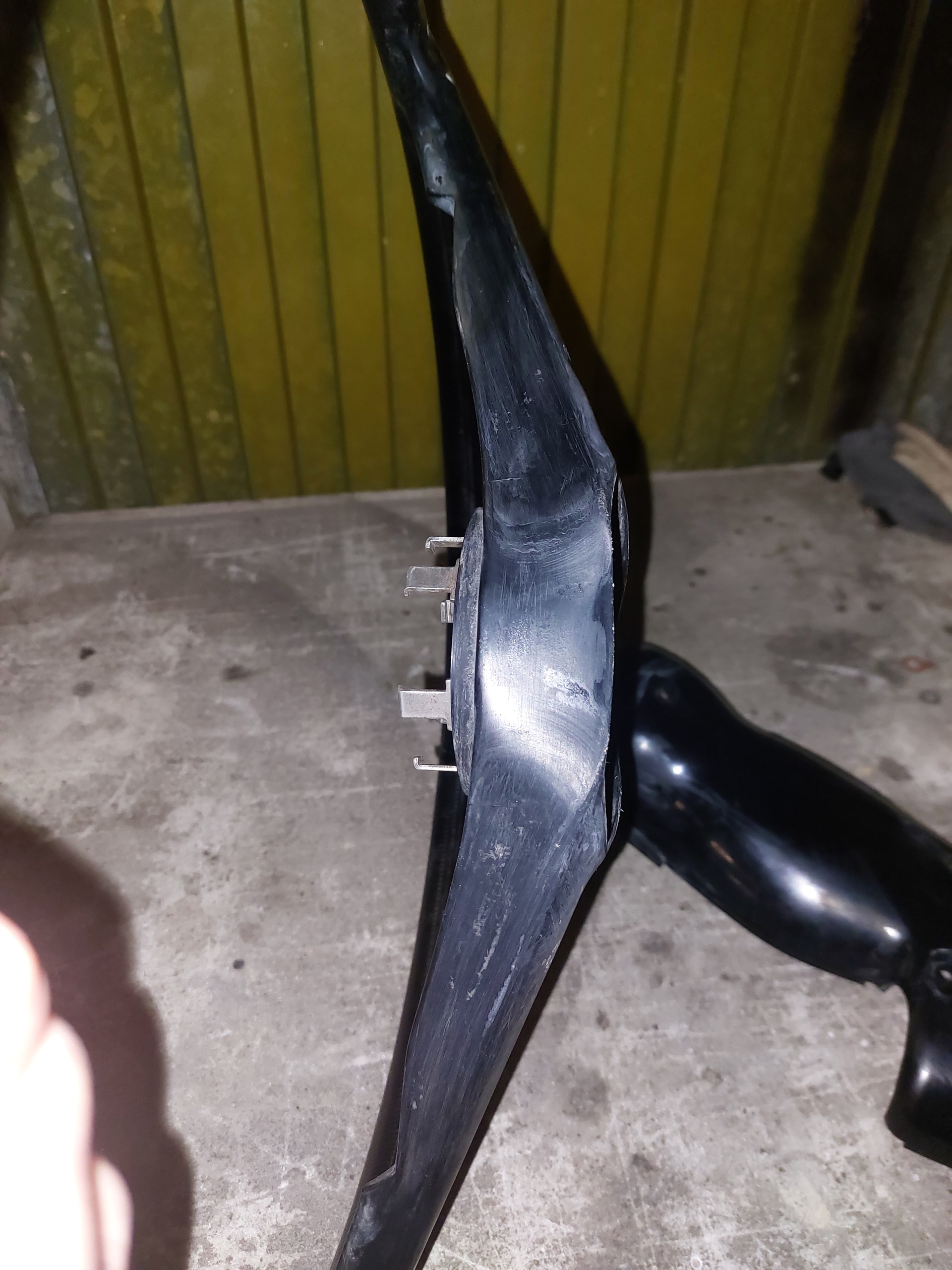

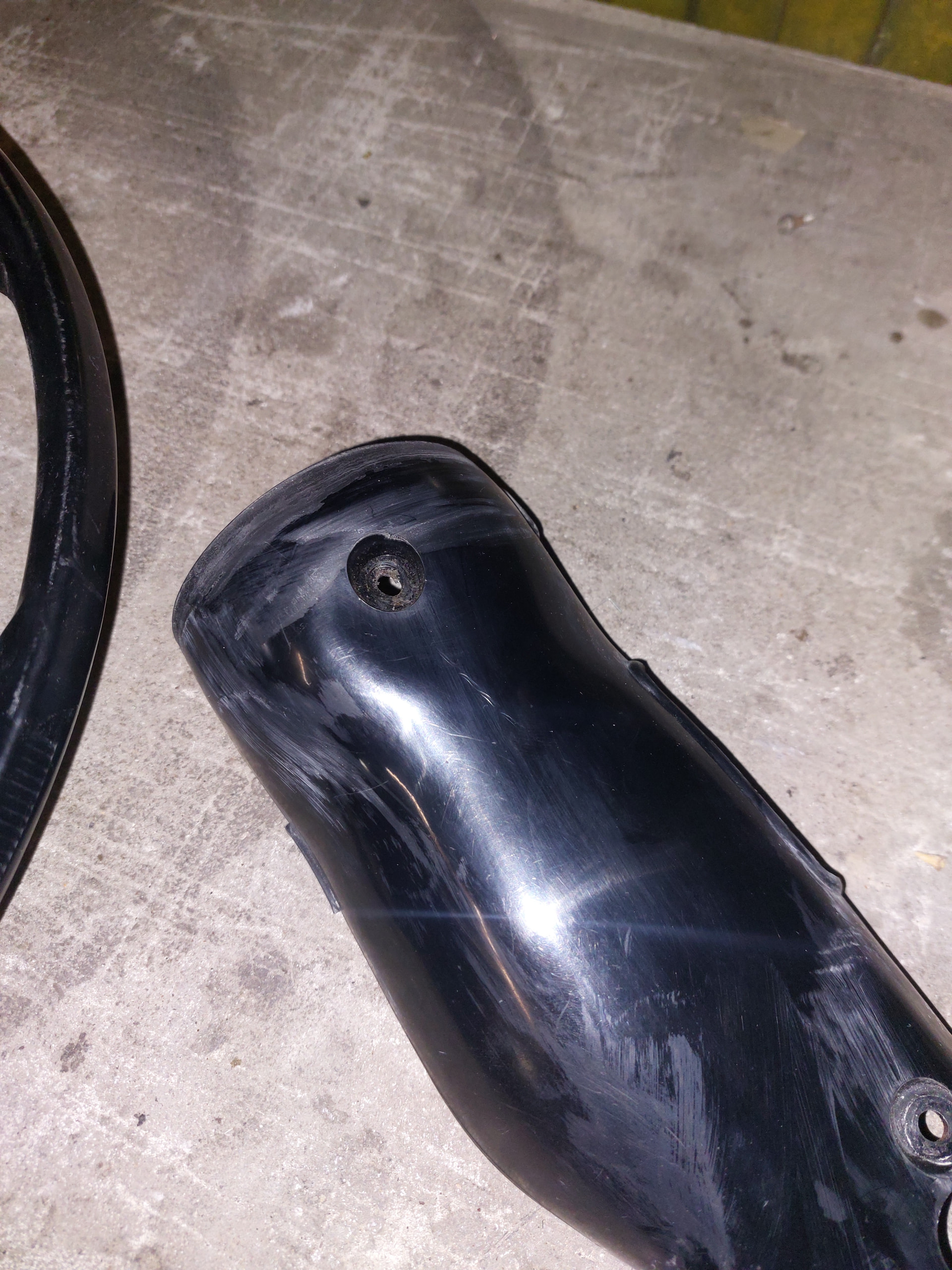

Bonjour,
Voilà le volant est démonté, je ne me suis pas laissé avoir par la pièce sauteuse ! Merci pour les conseils utiles.
Les dégâts ne sont pas ceux craint : le volant, les 2 coquilles cache colonne et le cerclo-klaxon sont tout simplement en crassé par une sorte de cire qui à blanchi et craqueler avec le temps !
Il m’a quand même fallut poncer un peu pour décrasser, l’usage de l’alcool à brûle n’a fait qu’étaler la cire, j’utiliserai de l’eau chaude et du nettoyant vaisselle ou sol.
Puis viendra le polissage, je pense que cela suffira ! Je verrai le moment venu. On voit bien les traces blanches de la cire diluée par l’alcool.
Il faut faire attention aux vis métriques utilisées pour fixer la bakélite à la colonne de direction. Selon le modèle, les vis sont différentes (pas de filetage différent), de sorte qu’il n’est pas facile de les remplacer par des vis métriques standard.
Je crois que cela est indiqué dans le RTA
Vérifiez-le simplement.
1 « J'aime »
Et pour la coquille, il y a la solution du polissage.
Par contre le volant ne doit pas être poli de la même manière, car impossible au vu de la matière.
1 « J'aime »
